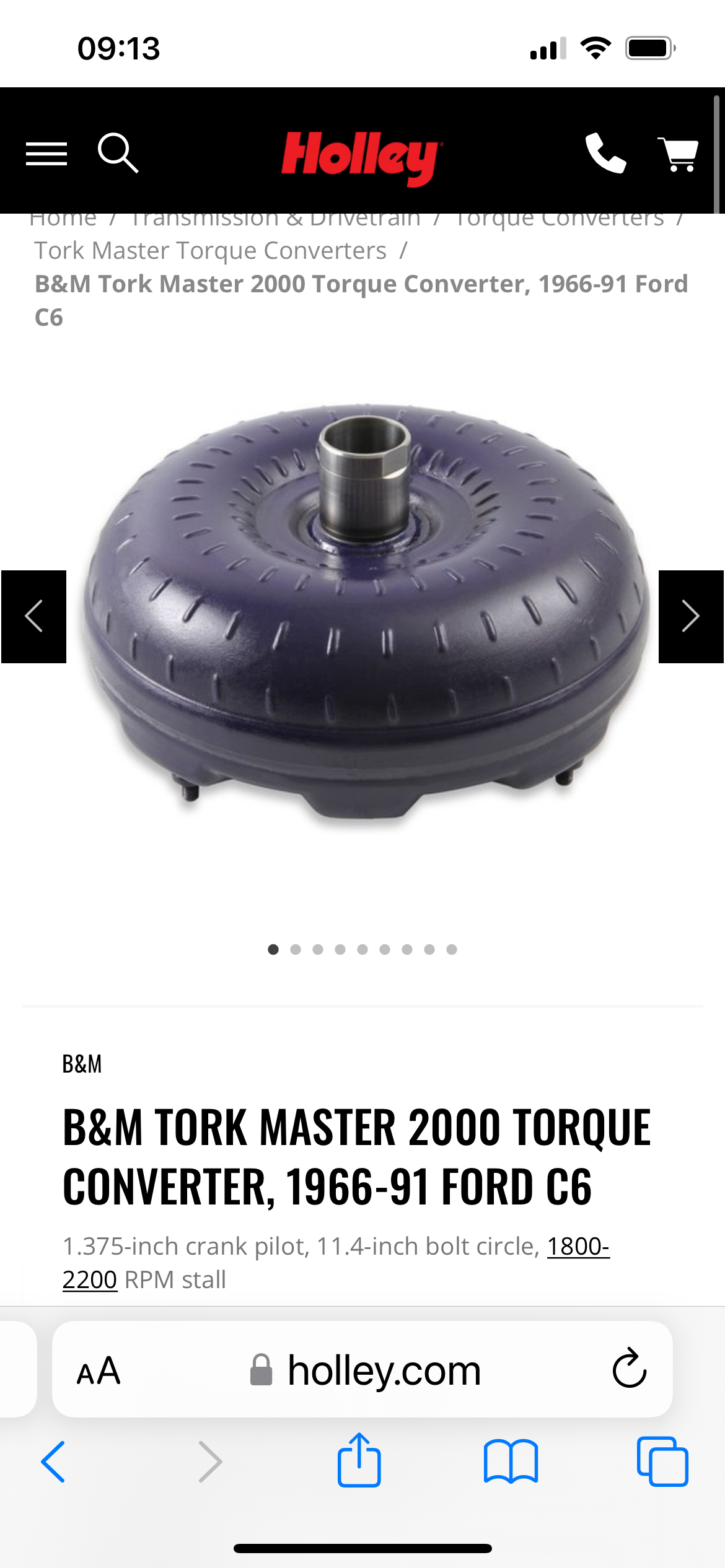

Was genau meinst du? Der Wandler der jetzt verbaut ist war beim Getriebe dabei und ich hab ihn erstmal verbaut. Ist einer von B&Mmit nem Stall von 2000U/min. Also irgendwas zwischen 1800-2200U/min je nach Fahrzeug, Motor und so

Pieperniels hat geschrieben:
29. Sep 2022, 14:39
29. Sep 2022, 08:01
Au Backe, Highstallwandler, oder doch'n Schaltgetriebe?
Hallo Heiner,
Naja, eben hohe Einkuppeldrehzahl, ohne richtig Gasgeben kein Vortrieb!
