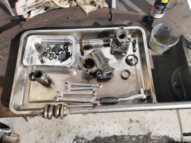

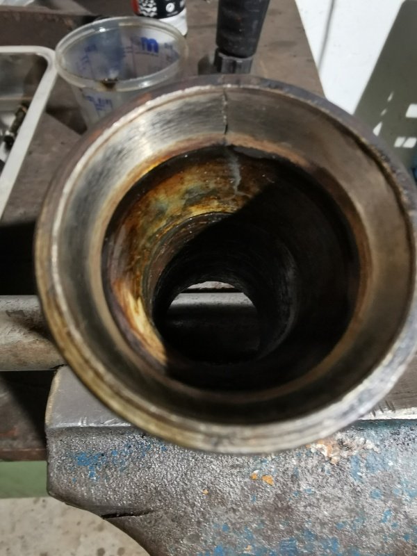

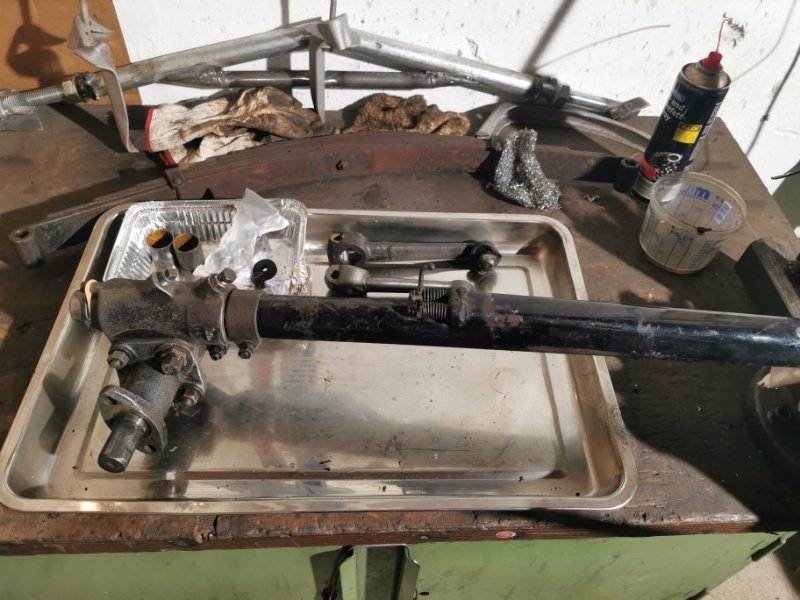

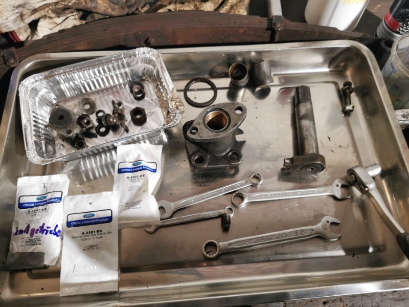

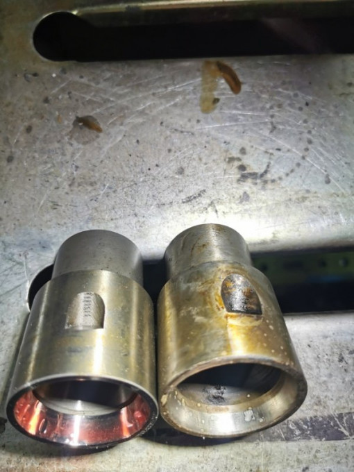

Das Lenkgetriebe habe ich geöffnet und zerlegt,
der Sektorschaft hatte ja Spiel und brauchte neue Führungsbuchsen, das Lenkgetriebe war trocken, kein Fett mehr vorhanden, die Einstellbuchse war gerissen,
die musste ich erneuern und überarbeiten, das Lagerspiel ließ sich nicht justieren, damit das Lagerspiel wieder eingestellt werden konnte, musste ich, da wo der Gewindeabdruck zu sehen ist, etwas wegfräßen.
Nun wieder alles zusammengebaut und neu eingestellt,
neue Füllung mit Fließfett W 250 und fertig zum einbauen

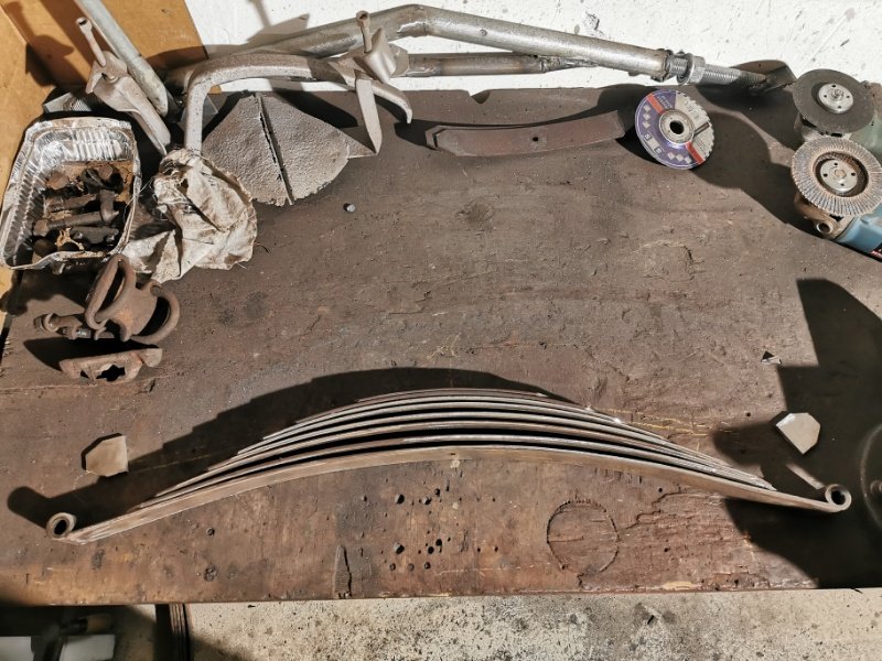

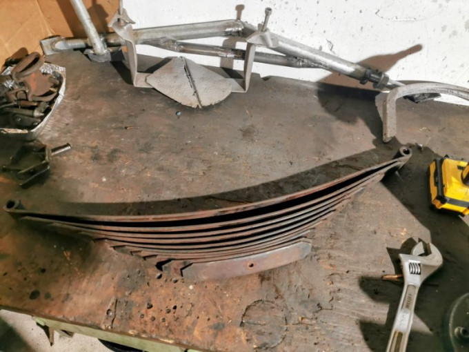

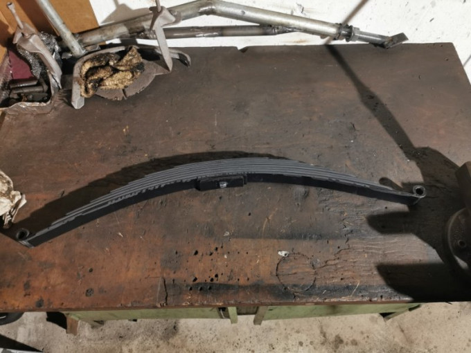

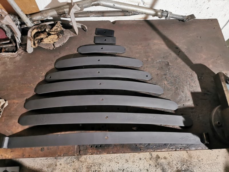

Die Vordere Blattferder wurde zerlegt und gereinigt,
es wird ein Umgedrehtes Federauge verbaut, wodurch ich eine 1" Tieferlegung bekomme,
zusätzlich nehme ich die Blätter 2 und 3 von oben weg, dadurch werden ein 1/2 - 3/4" dazu kommen, die Stärke der entfernten Blätter müssen unter die Federlage in gekürzter Form wieder untergepackt werden, damit alles wieder sauber zusammengebaut werden kann.
Die Federblätter wurden schwarz lackiert und dann mit Graphitspray beschichtet
und wieder gepackt und verschraubt,
fehlen noch die Buchsen für die Federaugen und die Klammern, das ist noch alles im Container.

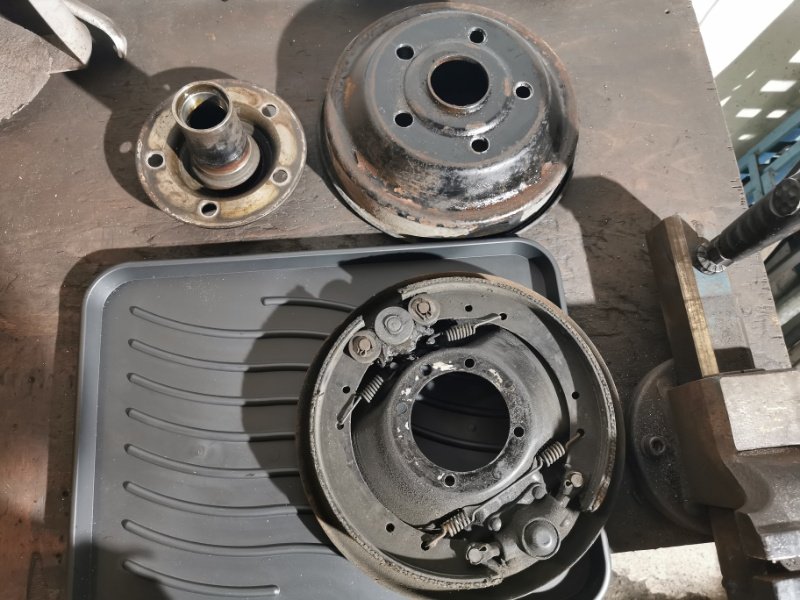

Beitrag von Braunschweiger » 16. Jan 2025, 15:38
Die Bremstrommeln habe ich noch von den Naben getrennt, dazu wird mit dem Lochfräser die Verstemmung in der Bremstrommel aufgefräst,
dadurch lasssen sich die Radbolzen ganz leicht entfernen und die Nabe von der Bremstrommel lösen.

Beitrag von Sally67 » 16. Jan 2025, 17:44
Schöne Arbeit,die Aufarbeitung der vorderen Blattfeder!
