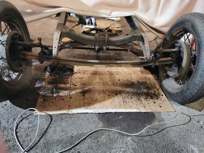

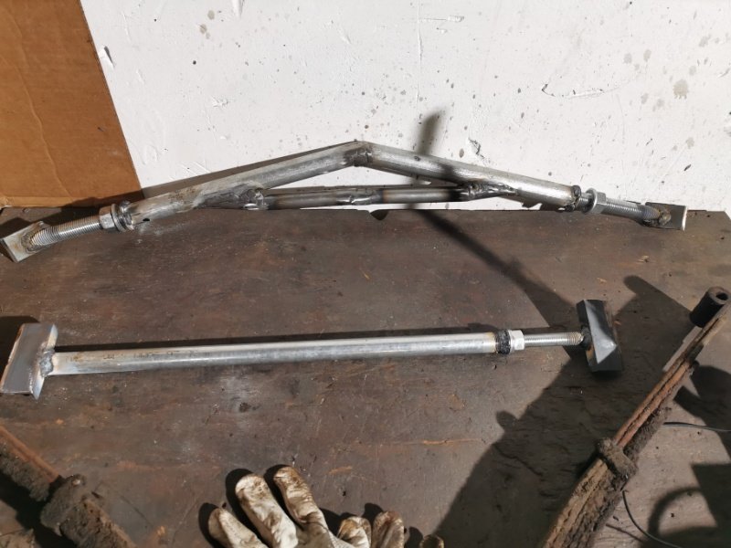

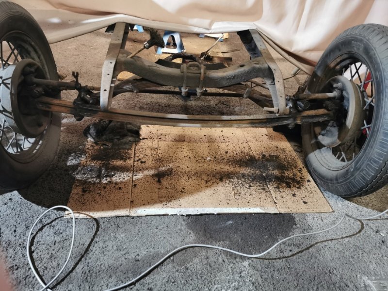

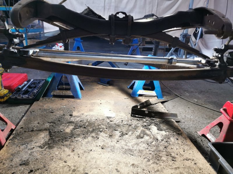

Angefangen die 31er Vorderachse auszubauen und vorher noch einen weiteren Federspanner für die Vordere Blattfeder gebaut.

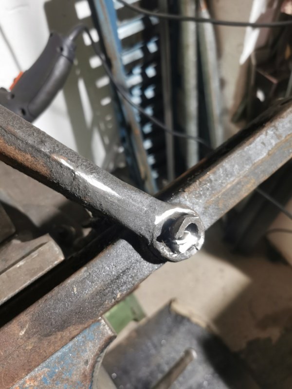

Die Spring Perches wollte ich auch gleich mit entfernen, ups, bei der einen hatte der Vorbesitzer schon mit Hammer und Meißel versucht die Haltemutter zu lösen.
Ich habe es mit Wärme versucht und dann die Mutter mit einen Fräser geteilt, das Mi...stück ist wie festgeschweißt, werde es weiter versuchen wenn die Achse auf den Tisch liegt und die Bremse runter ist, das ist bequemer als auf dem Rücken drunter zu liegen :mrgreen:

Die Achse ist auseinander, letztendlich musste ich den Bolzen ausbohren, damit er aufgibt, das Wishbone brauche ich nun mal, um es an die 32er Achse zu montieren.

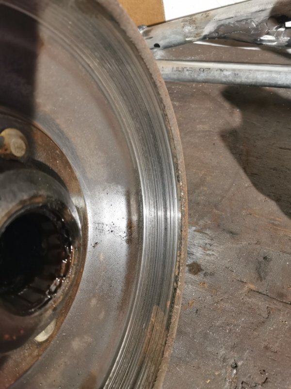

Die Bremse vorne hat es auch hinter sich, die Trommeln sind noch Stahl und sehen ihnen aus wie eine Landspielplatte.
Model A Bremstrommel
Die Trommeln sind über die Radbolzen mit der Trommel verpresst, heißt also die Verpressung ausfräsen, die Bolzen raus dann mit neuen Bolzen und Trommel neu verpressen.

Das macht eine Werkstatt mit einer Hydraulischen Presse, das Werkzeug zum Verpressen gibt es zu kaufen.

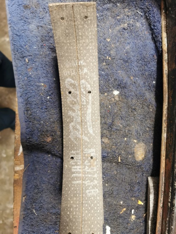

In den mitgelieferten Fundus vom Model A waren Bremsbackenbeläge von Ford mit dabei, können die überaltern?

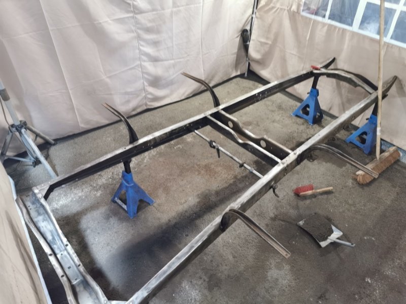

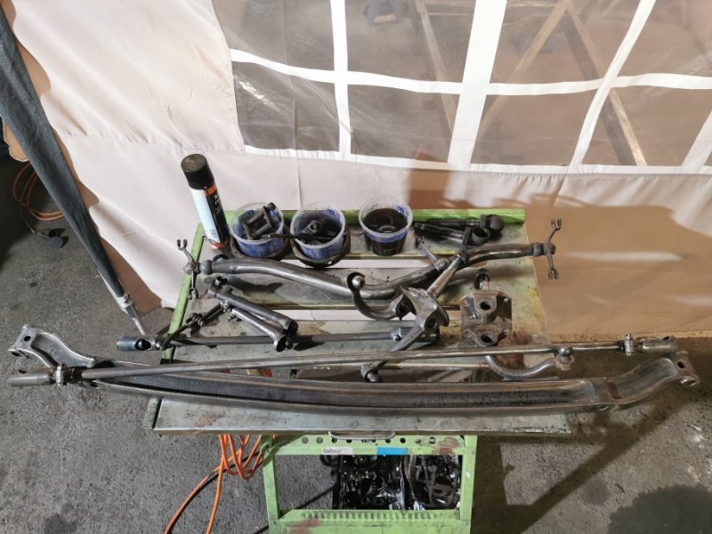

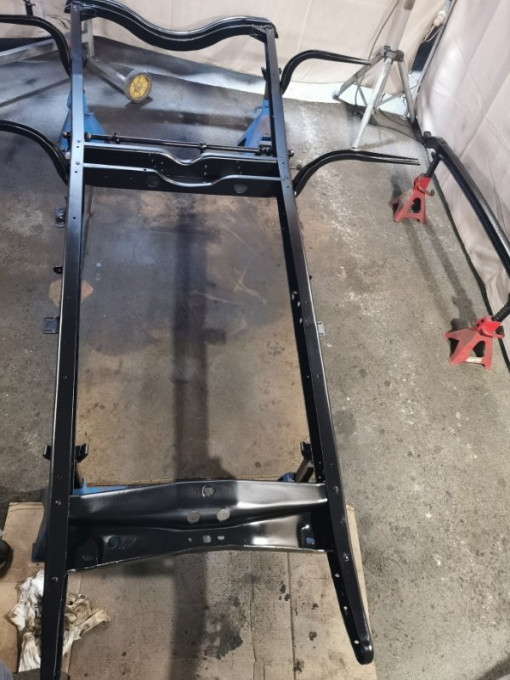

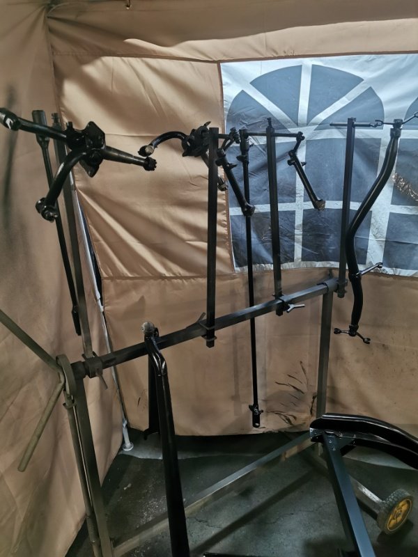

Der Rahmen und alle Anbauteile sind gesäubert und wieder schwarz lackiert, es geht wieder in die richtige Richtung
Rahmen
Teile

ich weiss nicht ob Bremsbeläge überaltern,bezweifle das doch aber sehr.
Mein Dodge-Kollege hat sich passend Bremsbeläge selbst gemacht und auch vernietet.
Hat 1a funkioniert!
Die Teile dazu gibts im Traktor-Oldtimerzubehör.
Z.B. https://traktorteile-shop.de/Traktor-un ... -Meterware
