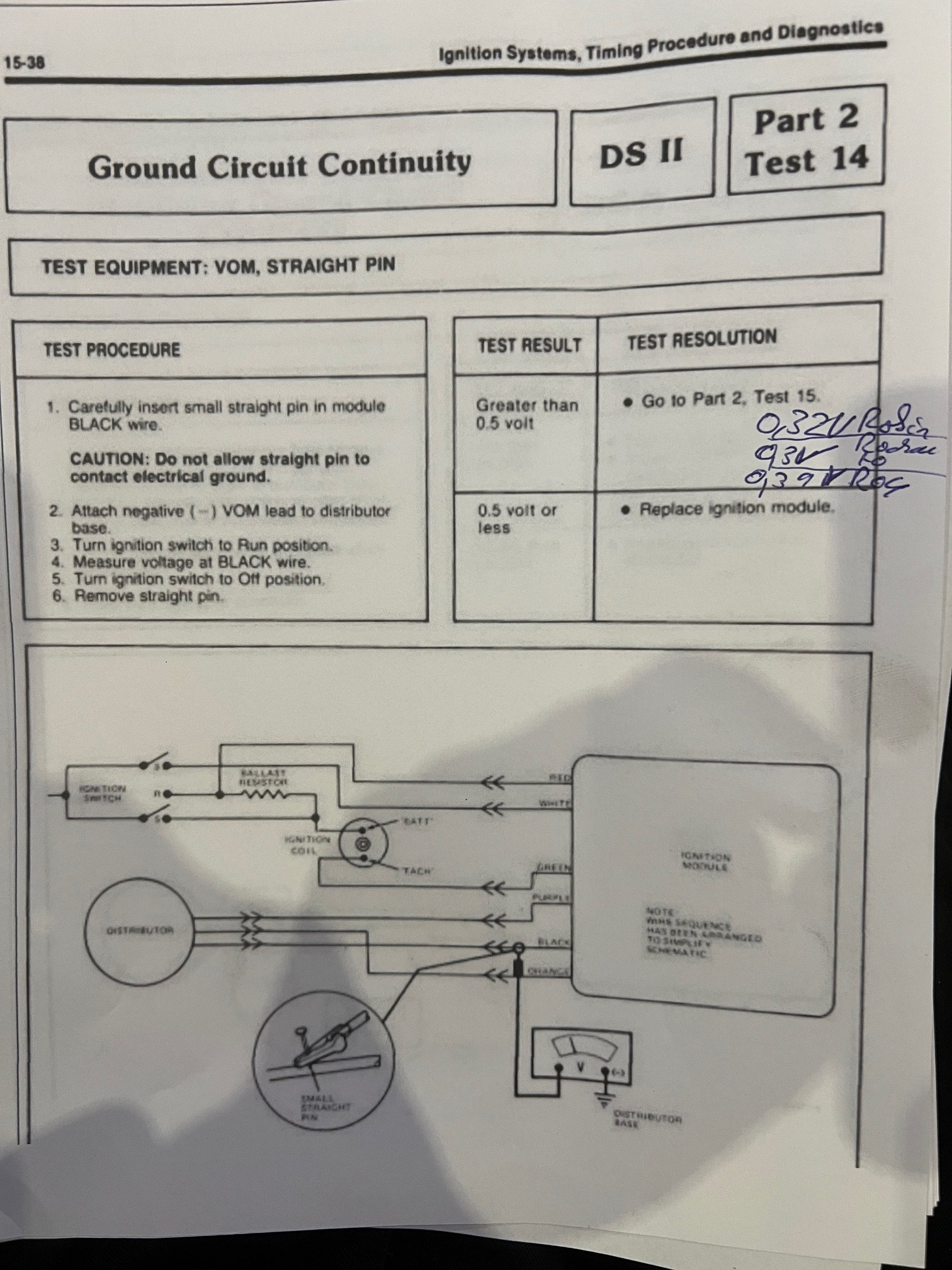

nach der Empfehlung von Alex habe nun noch einmal die komplette Ignition System Diagnostics - Anleitung durchgemessen.
Die Werte aller Test waren in Ordnung. BIS AUF TEST 14 => wie vermutet alle 3 Zündmodule defekt!!! :evil:
Hier die Testergebnisse:
Vielen Dank Alex für die genaue Anleitung....ist in meinem Shop Manual nicht so schön zu finden.....wo hast du die Anleitung her?
Shopmanual für BJ?
Das bestärkt mich bei meinem Vorhaben, die Zündanlage komplett raus zu schmeißen. Einen vernünftigen Aftermarket Verteiler (Pertronix, vielleicht Summit) mit Hallgeber und einfache Zündspule ohne Zündmodul einzubauen.
Vielen Danke für eure Hilfe....war eine schwere Geburt für mich als Maschinenbauer :lol: :lol: :lol:
