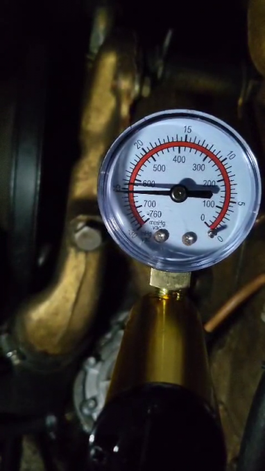

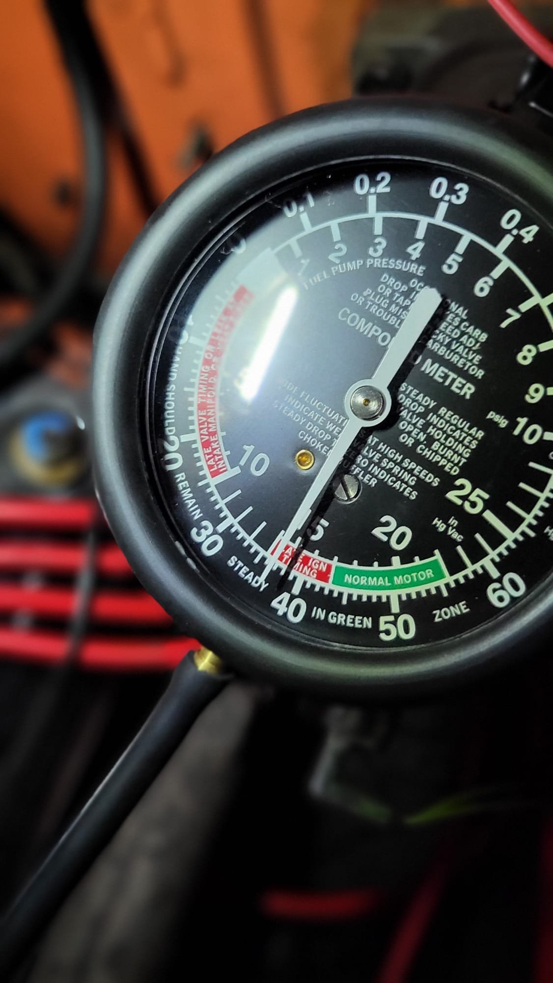

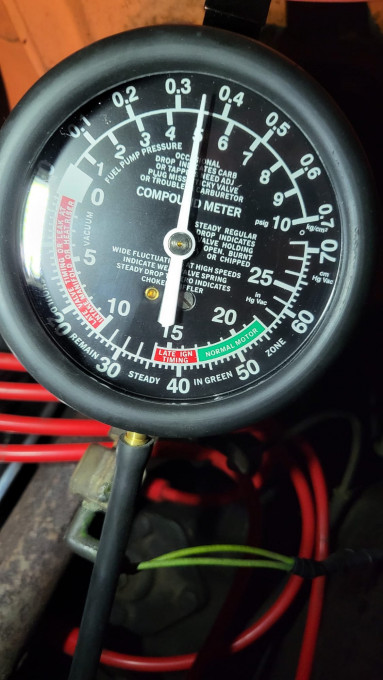

Also, hier, was ich gemessen habe (Standgas, Motor kalt):
Ansschluss 1 Unterdruckmessgerät = Nichts
Vakuummessgerät=
Anschluss 2 Unterdruckmessgerät =
Vakuummessgerät
Beiträge: 6775
Beitrag von Schraubaer » 12. Okt 2024, 18:54
Da niedriger als der von der vom Motor erzeugte Unterdruck, keine Verstärkung. :(

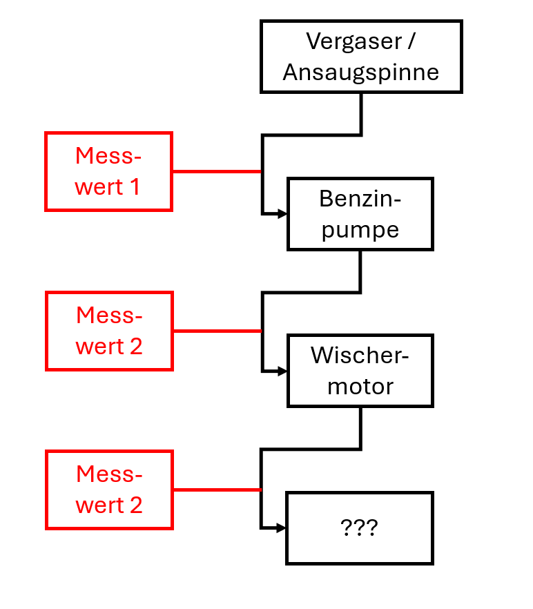

Ich habe versucht, nochmal alles zu verstehen und einige Beiträge nochmal gelesen. Ich verstehe nicht, was/wo/wie du bisher gemessen hast. Also habe ich versucht, eine Skizze zu machen:
Was ist ??? und wofür ist es gut? Sieht aus eine eine Membran in 'nem Gehäuse. Gibt es noch einen Abgang? Ist das unten zur Spinne verschraubt? Nur angeschraubt oder saugt da auch was von unten?
Dann mal die Messstellen (mit dem Messgerät, mit der Anzeige der Unterdruckpumpe) durchgehen und die Ergebnisse auf die Skizze schreiben. Für Wischer aus und Wischer an.
Vielleicht hilft das dem einen oder anderen, ein besseres Gesamtbild zu bekommen.
