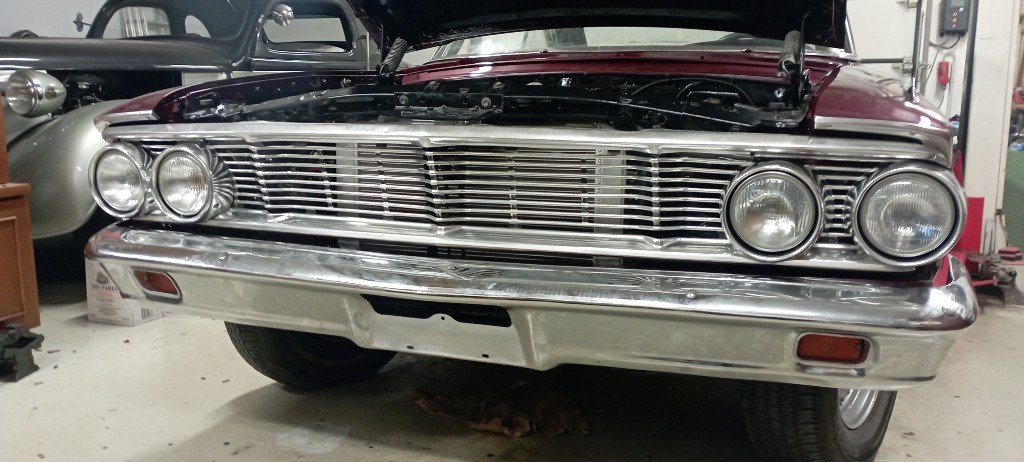

So, Front komplettiert...
Kann man so lassen ( bis aufs putzen der neuen Stoßstange) :roll:
Endlich Mal ein Teil,was super gepasst hat ( die neue Stoßstange) !
