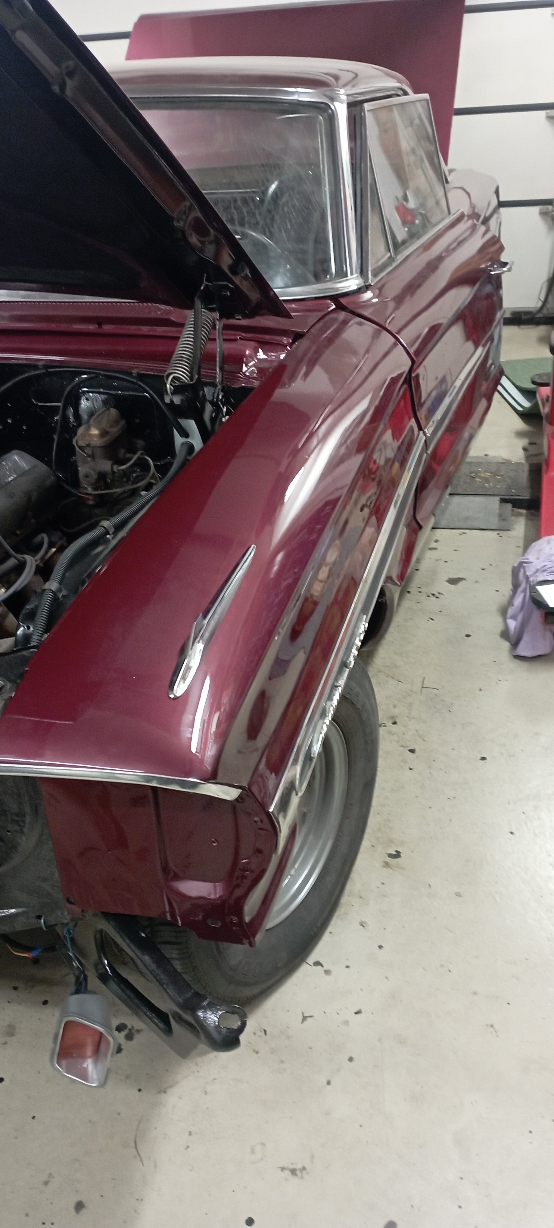

Zweiter Kotflügel ist dran, war nur schwerer ( mit mehr Vorsicht zu arbeiten) da die Fahrer tür schon drin war..

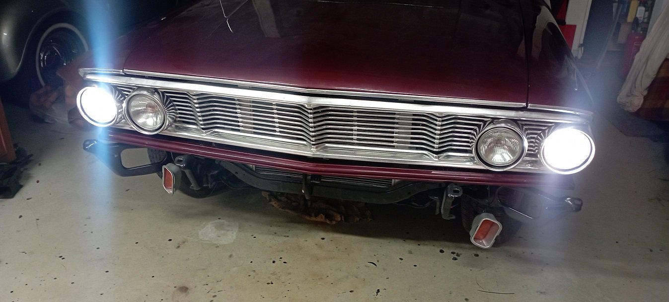

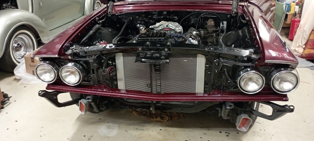

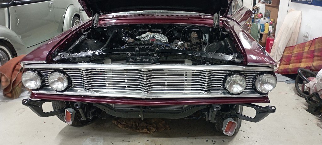

Heute habe ich die fehlenden Scheinwerfer montiert und angeschlossen, danach Test....alles i.O.
Dann die Chromkappen dran... Als ich dann den Grill ansetzen wollte,hab ich gemerkt, das geht so nicht....also Chromkappen wieder ab.
Erst dann passte es. Sieht schon Mal gut aus.
Nun noch die Frontstoßstange anbauen, damit die Blinker eingebaut werden können.

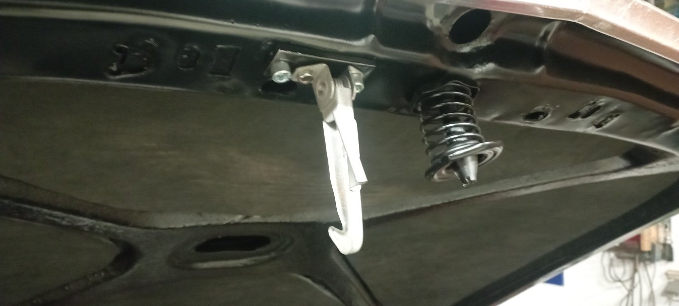

Feiertag in Sachsen ist Schraubertag!

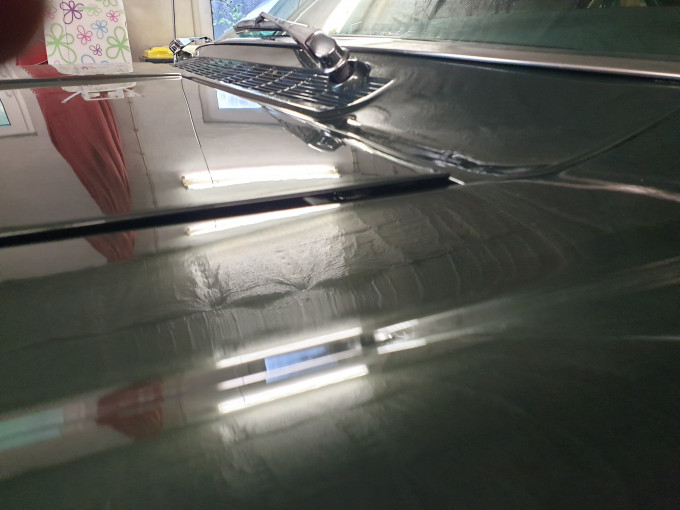

Motorhaube eingestellt, jedoch Ich bin bei der Haube hinten schon am tiefsten Platz...wie bekomme ich die runter?

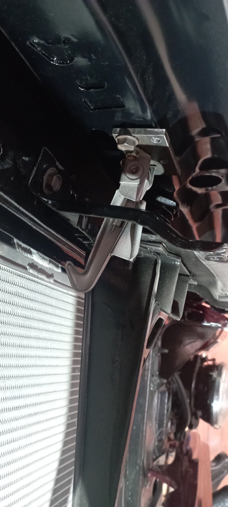

Sicherungshaken positioniert Grundblech wird nun geschwärzt, dann Endmontage

Evtl einfach runter drücken, bei müden ausgelutschten Schanieren kann das schon mal hoch stehen.
- Beiträge: 7279
- Likes erhalten: 1278 x
Wenn die Langlöcher der Schrauben am Kotflügel es noch zulassen, nach hinten überstrecken.

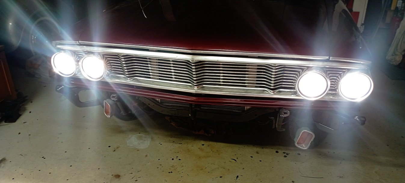

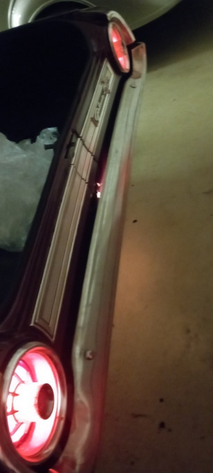

So, ergänzend zu Seite 10 ff dieses threads:

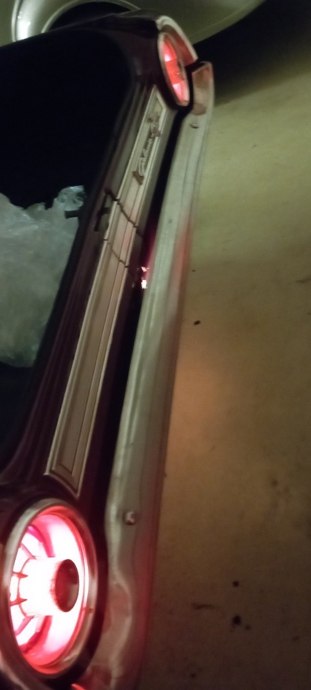

Stand- und Abblendlicht in den äußeren Leuchten volle Power dann bei Fernlicht: hinten ( ich liebe diese Raketenleuchten ! ) und der Sicherungshaken für die Motorhaube ist nun auch dran: Jetzt warte ich noch auf die Stoßstange vorn...( hat Sohni noch im Zwischenlager )

Sieht bei meinem Mercury ähnlich bescheiden aus mit der Haube, hab alles mögliche versucht, selbst nach dem beidseitigem runterdrücken passt es nicht richtig, habe aufgegebengrautier hat geschrieben: ↑20. Nov 2024, 13:56Feiertag in Sachsen ist Schraubertag!
Bin mal gespannt ob du ne Lösung findest, viel Erfolg
