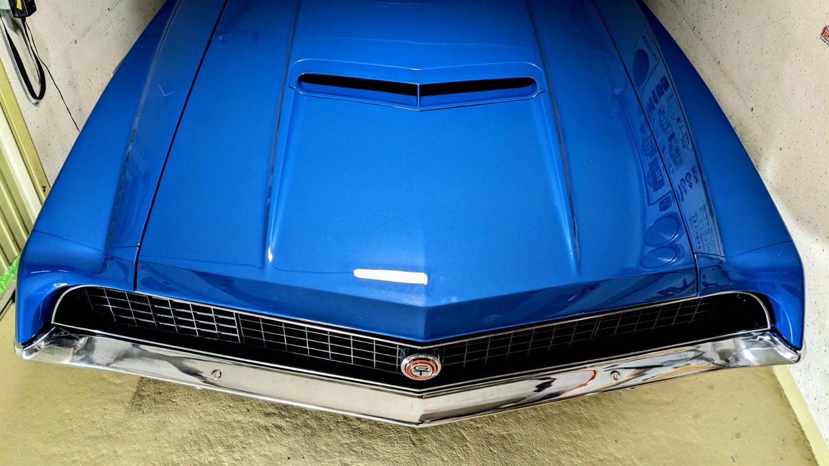

Aktueller Status:
Er steht vorne noch sehr hochbeinig da, vermutlich weil die Federn 9 Jahre herum lagen....ich hoffe das wird dann noch. Habe ihn Mal vorne belastet und die Räder kommen dann noch sehr weit raus, grob 2cm Platz Kotflügel zu Reifenflanke. Das sollte hoffentlich reichen.

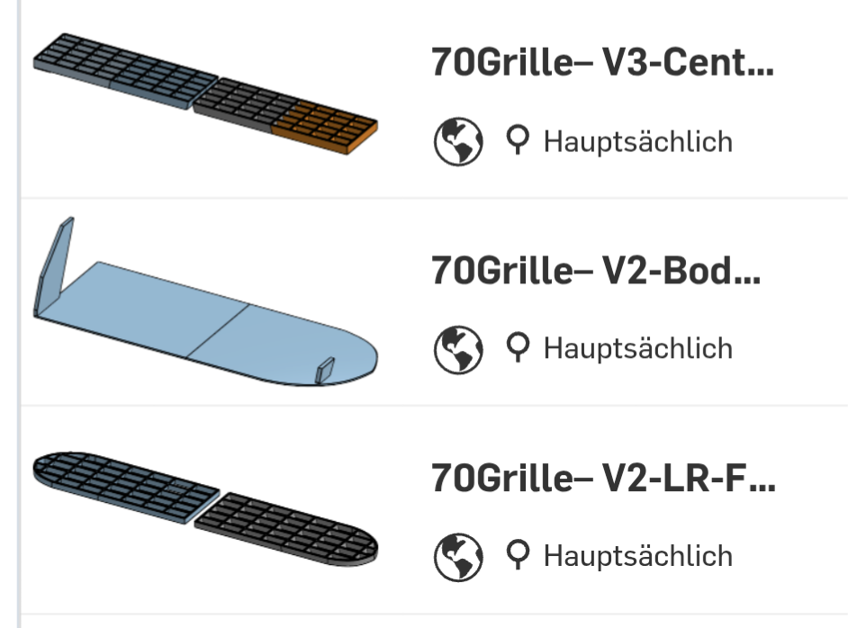

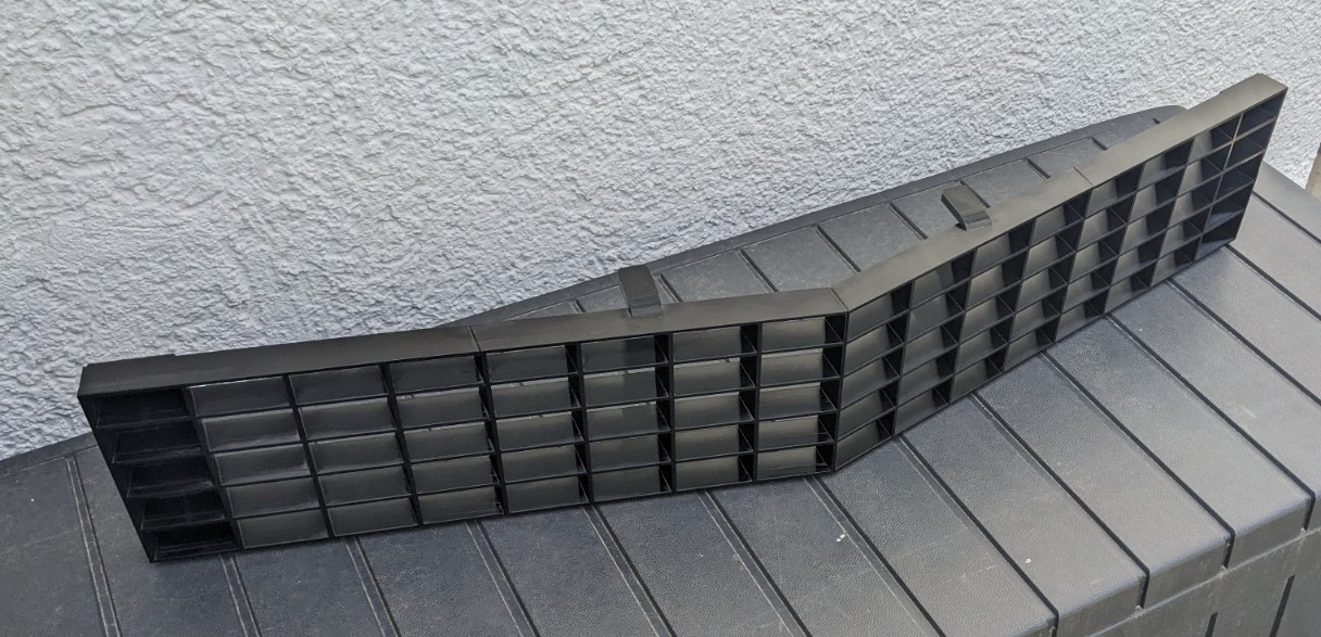

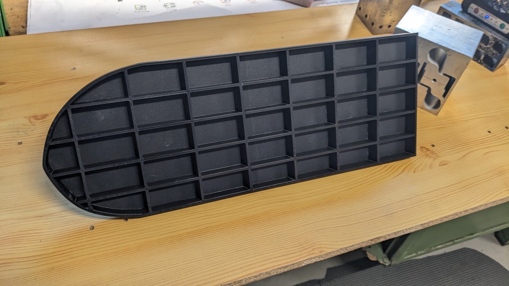

KühlerGrill ist nun auch Fertig,
Viel aufwand, alles war gebrochen, musste etliche Risse und Brüche versorgen.
Die Einsätze habe ich dann kurzerhand gedruck. Materialaufwand nur 30€ aber einige Stunden am PC. Neue Welt für mich aber hat Spass gemacht. :D
Das Ergebnis:
