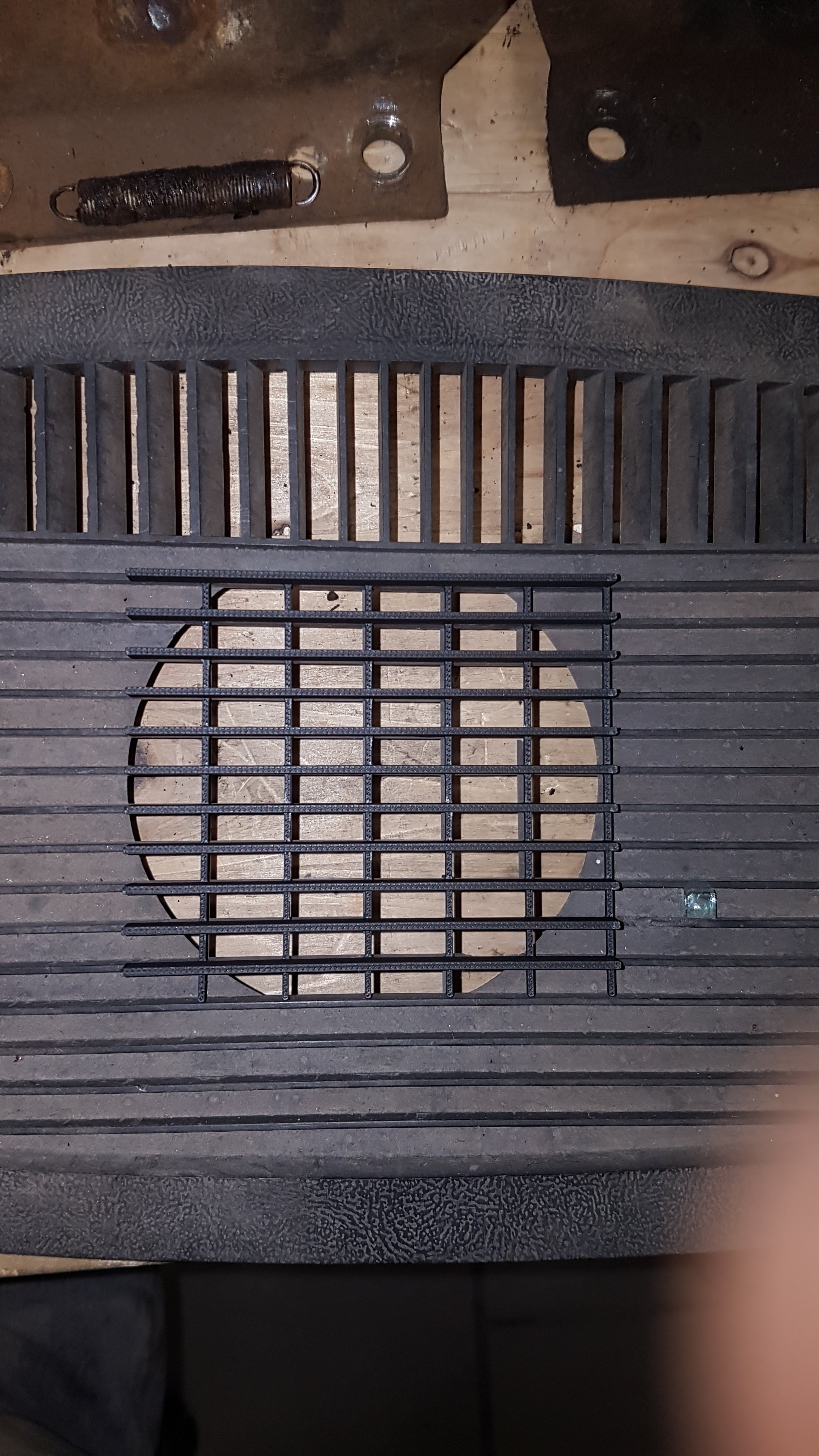

Gute Frage und auch etwas auf das ich noch eingehen wollte. Es handelt sich um die Defoggerdüse für die Heckscheibe, eine relativ seltene Option bei den Autos. Dementsprechend sind die Teile dafür auch sehr teuer. Zum Glück ist es nur ein Lüftermotor, und der funktioniert sogar.
Moin, diese Lüftung hat mein LTD auch, aber unter dem Lüfter ist noch eine Heizspirale. Da kommt warme Luft raus. Sicher das bei dir keine Heizspirale verbaut ist?
Das könnte gut sein, danke für den Hinweis! Der Lüfter ist noch im Auto verbaut, hab nur das Gitter abgenommen. Müsste ich mal schauen ;)

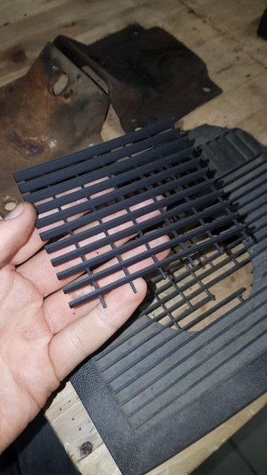

Beitrag von landeigt » 23. Nov 2024, 23:10
Gitter ist heut gekommen, passt perfekt! Einzig die Oberflächenstruktur ist anders als beim Formteil. Mal schauen wie es klappt mit der Reparatur!

Um die Struktur der 3D Drucke zu glätten gibts verschiedene Möglichkeiten, hier was zum stöbern
https://drucktipps3d.de/keine-schichtli ... schleifen/
