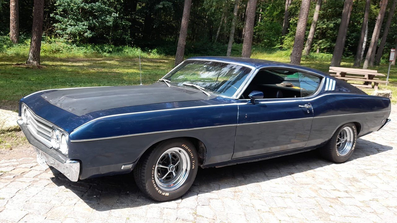

Der Talladega wies gegenüber dem Torino/Fairlane Cobra aerodynamische Modifikationen für einen Hochgeschwindigkeitskurs auf. Eine schlankere Front die um 6 inches verlängert, der Kühlergrill mittels einer Gummilippe aerodynamisch abgedichtet (flush-mounted grille), eine Heckstoßstange aus aerodynamischen Gründen in V-Form an die Fornt angepasst und das Auto um einen inch „tiefergelegt“ (reshaped rocker panels) wurde. Die Motorhaube war abgeblendet (competition black hoods), ebenso wie das Heck (rear tail panels). Erste gebaute Talladega war der im Beitrag vorgestellte: 9A46Q186566

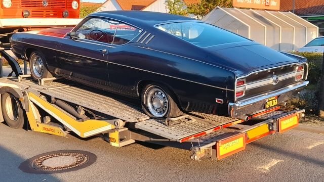

Über Holland Transport an die Mecklenburgische Seenplatte erfolgte die Auslieferung: Reifen platt und sprang nicht an da Schlüssel im Zündschloss nicht eingerastet. Die Batteriekabelage hatte auch die besten Tage vor Jahrzehnten hinter sich. Bei der ersten Probefahrt fiel mir eine Undichtigkeit bei der mechanischen Benzinpumpe auf: Rotzte den Sprit auf den Motorblock; so viel zu „keep just as is“.

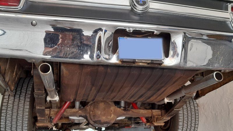

Habe rund 1.000 Meilen runtergespult und für mich beschlossen, am Motor nichts weiter zu machen, jedoch das Getriebe zu überholen, da etwas rutschig. Der Wagen war ungeschweißt, wobei so paar Bleche durchaus hätten zwischenzeitlich ersetzt werden sollen. Absicht war, den Wagen mild zu restaurieren mit dem Ziel des Erhaltes als „Driver“. Bei der Zulassung ging kein Weg am Pizzablech für vorne vorbei; der Hinweis das es sich um eine eingekürzte Heckstoßstange handelt, wurde nicht verstanden und nicht akzeptiert.

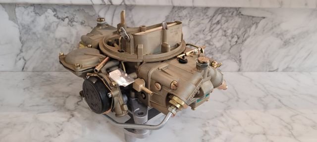

Schit Wetter und in der Garage gehts auch nicht so recht weiter, also noch n Post hinterher: Den bisher unangetasteten originalen 735er Vergaser habe ich Timon (Ankou) zum Aufarbeiten geschickt, das Ergebnis lässt sich sehen. Das Getriebe konnte ich beim C6-Workshop unter Theos Anleitung (Spinbird) mit Franks Unterstützung (Immerfernweh) überholen. In 12 Std. Getriebe komplett auseinandergenommen, Verschleißteile erneuert und schadhafte Teile vor Ort gleich austauschen können. Waren sogar etwas schneller fertig als Jörg (Fetischist) am Nachbartisch.
