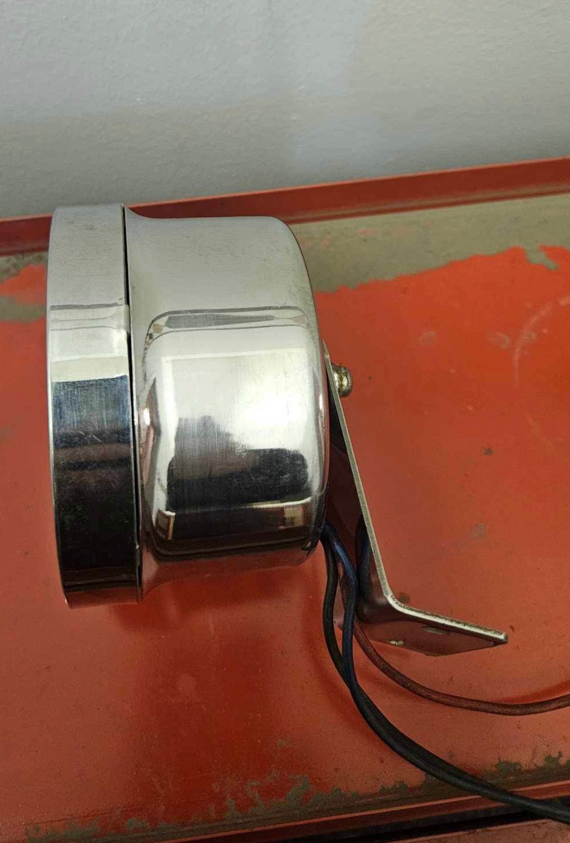

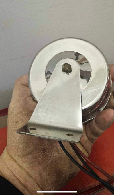

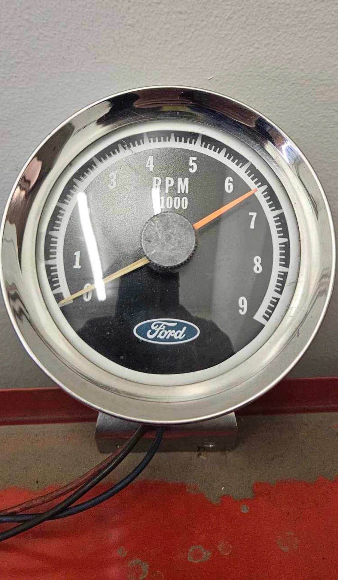

ich möchte im Galaxie diesen DZM anschließen. Lt. Nummer ist ervon 65.
Vom Gehäuse her vermute ich das es ein Faria ist?
Wie schließe ich den richtig an?
Zündung ist normale Spule, Pertronix 1 Modul.
Klingt vlt. ziemlich doof die Frage, hab mich damit tatsächlich noch nie beschäftigt…. 😳

Plus und Minus für das Glühobst (ist doch welches drin?) am besten vom Instrumentencluster nehmen.
Die 3. Leitung geht ans Widerstandskabel zwischen Zündschloss und Zündspule noch auf der 12V Seite.
So zumindest im Mustang dieses Baujahres.

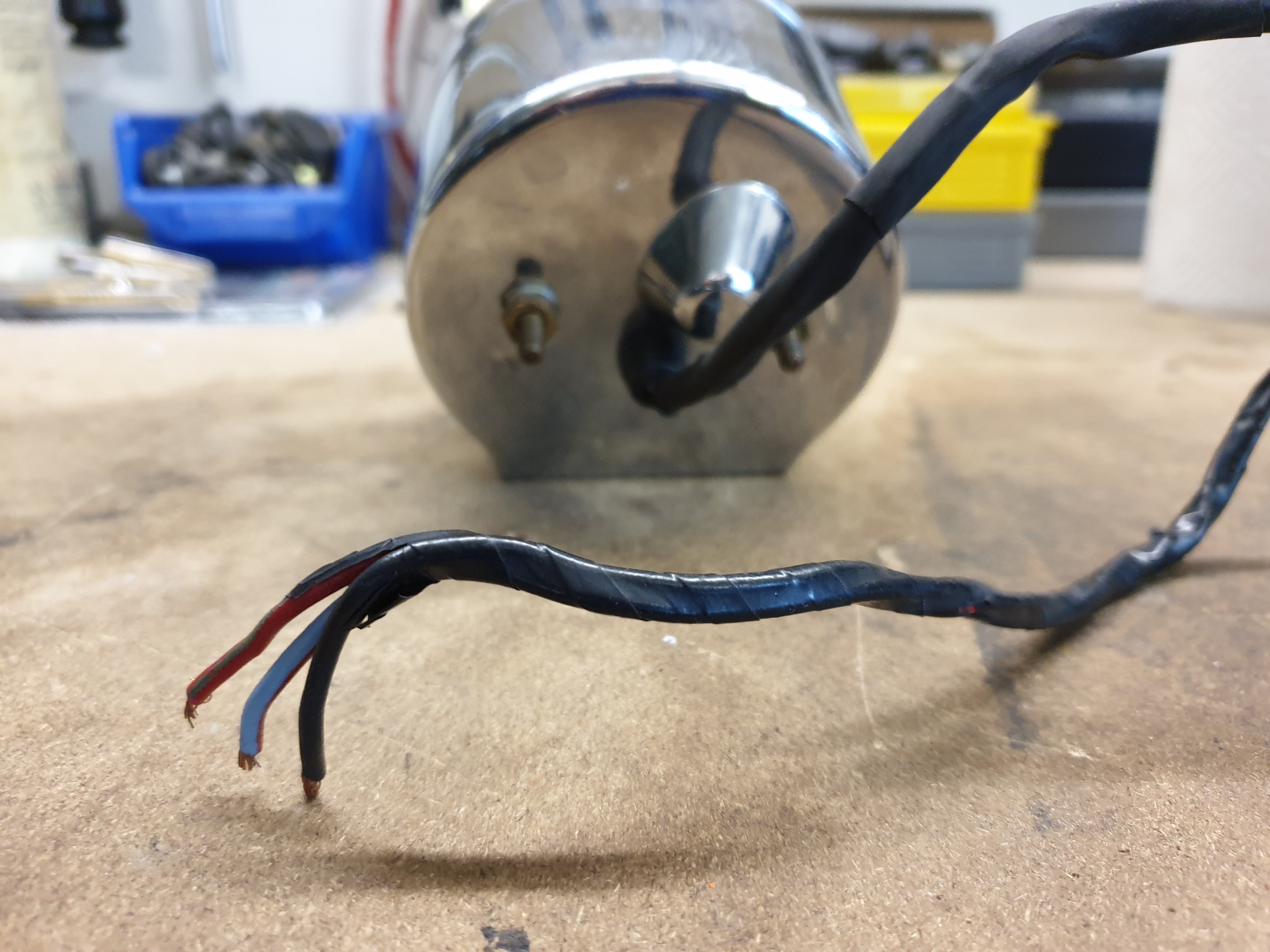

Hm, ist der nicht stromgetriggert und wird dann noch in Reihe geschaltet? Welche Farben haben die Strippen genau? Ist eine "purple"?

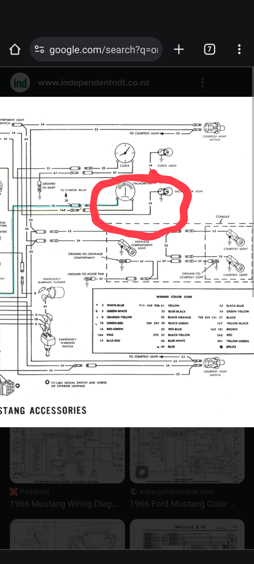

Nein, das ist falsch. Die RallyPacs beim Mustang sind stromgetriggert, nicht spannungsgetriggert.
Sie werden zwischen Widerstandskabel und Zündschloß in Reihe eingeschleift,
es wird nicht einfach nur das Signal mit einem Kabel abgegriffen.

Stimmt, in Reihe. Wenn Masse übers Gehäuse kommt, passt das aber vielleicht doch mit den drei Strippen.

Masse für das Birnchen kommt meist über das Gehäuse.
Der Drehzahlmesser selbst braucht in dem Fall keine Masse.

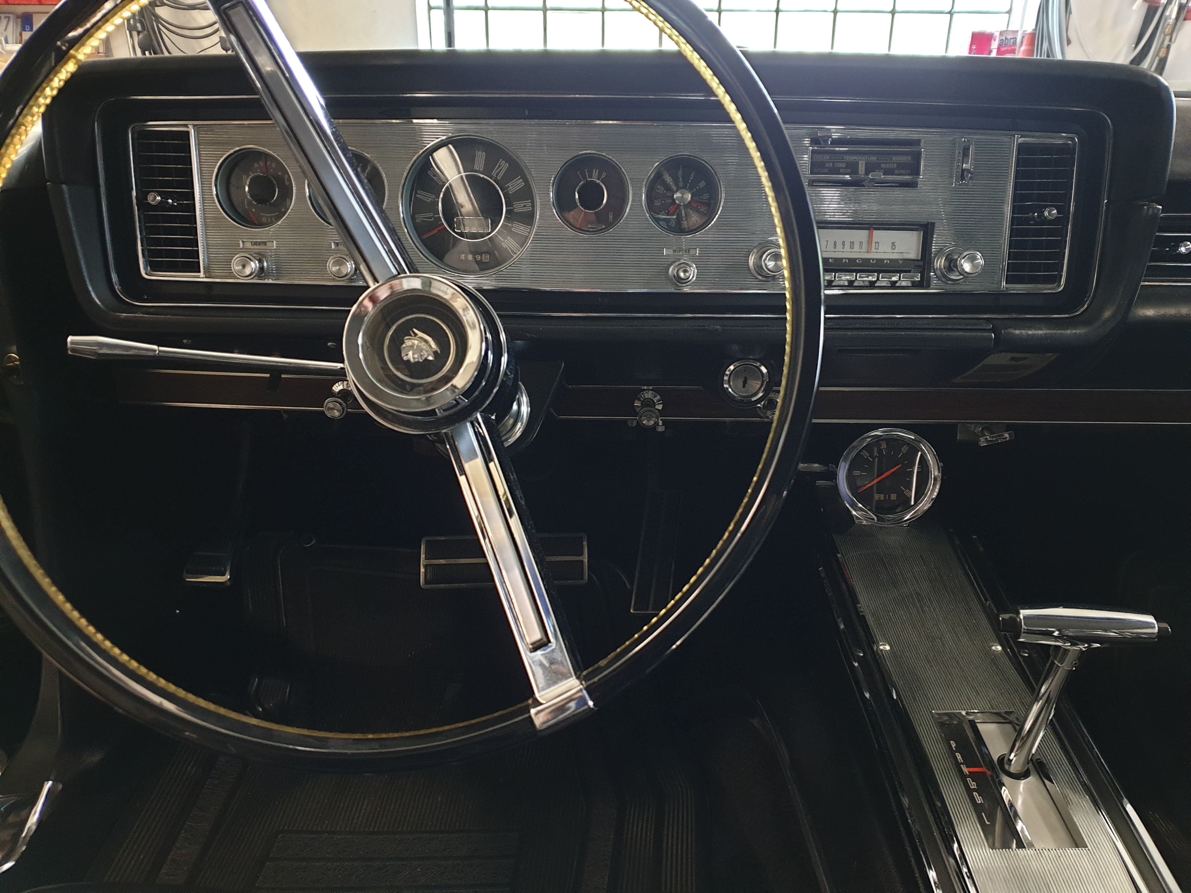

Habe auch 3 Kabel dran 💁‍♂️

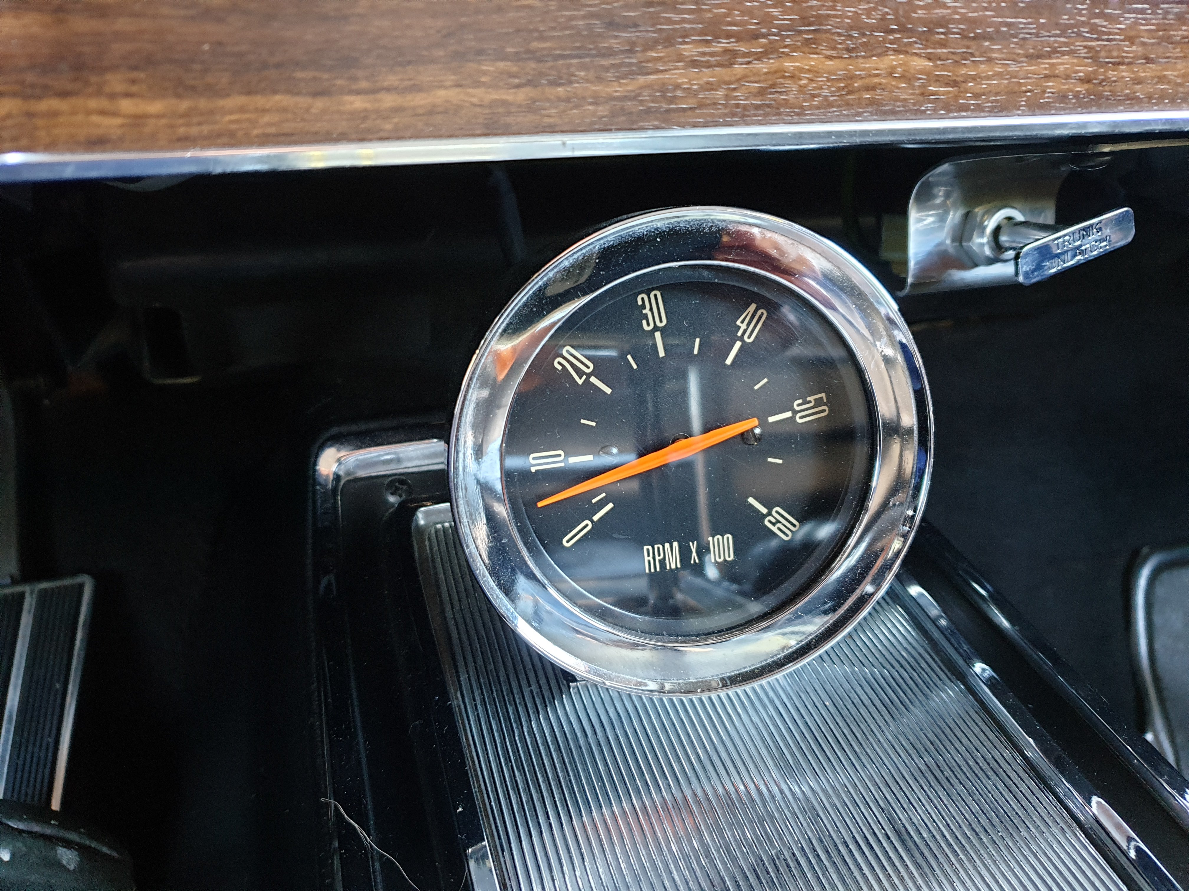

Sehr schöner Drehzahlmesser. Gefällt mir. Was ist das für einer? Was haste dafür bezahlt?

Falls du den aus meinem Mercury meinst, der war optional zu bestellen und gehörte zur Ausstattung beim Neukauf, da ist dann auch eine extra Aussparung für in der Abdeckplatte.
Meiner Meinung nach zeigen die nicht sonderlich genau an, hat vielleicht was mit der Verdrahtung zu tun oder mit der Mechanik/Elektronik im Drehzahlmesser.
Aber sieht gut aus 🙂👍
Gehandelt werden die ab 600$ aufwärts so weit mir bekannt 💁‍♂️
