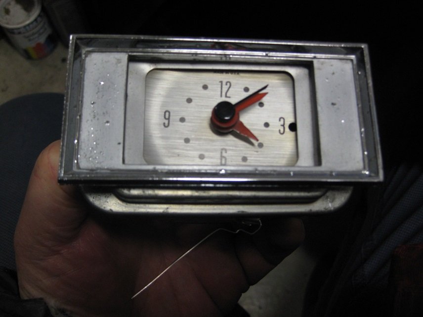

Also generell zur Uhr : JA, ginge auch über´s Bordnetz + Festspannungsreler mit output 1,5 V,
ABER die Uhrbatterie hält so ca. 1 Jahr und jedes Mal, wenn ( zB über´n Winter ) die Bordspannung weg ist ( Hauptschalter ), müsste ich die ja neu stellen. Ist zwar ein Funkmodul aber ich denke, dass das Signal unterm dash ggf. wegen der Abschirmung durch das ganze Metall nicht ankommt, also will ich die im Quarzmodus laufen lassen. Um den Batteriewechsel zu vereinfachen ( müsste man ja sonst hinters dash kriechen ), will ich den Batteriekasten so verlegen, dass man da einfacher hinkommt ( zB. ins Handschuhfach oder in den Ascher ). Oh- ich seh´gerade: Kai hatte schon diesen Gedanken !
Dummerweise ist das Uhrmodul größer als die Aussparung, sodaß mein ursprünglicher Plan - die Uhr komplett nach vorn rauszuziehen - NICHT funzt ! Naja, ich probiere mal weiter und wenn´s am Ende passt, poste ich mal was dazu.

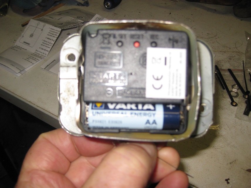

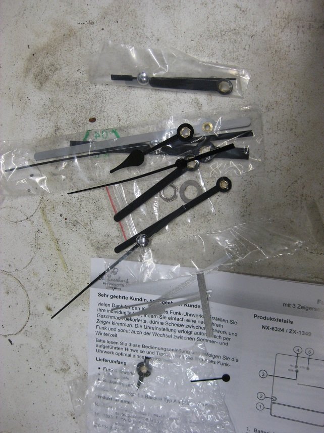

Ich hab mal paar Bilder vom "Uhrumbau als test" gemacht:
Also Quarzuhrwerk - zum Selbstuhrenbau - bestellen ( ich hab´s als Funkuhrwerk bestellt), kommt dann mit etlichen Zeigern -> kann man sich aussuchen, was man mag.
Zeigerkonvolut
Den kasten vom alten Uhrwerk aufgeschnitten ( eingekürzt ), gedengelt, dass dann das Uhrwerk dort reinpasst...ja geht schöner als zum testen ( und da baue ich einen neuen Kasten! ), auf jeden Fall ´ne Aussparung für die Empfangsspule ( ist am Uhrwerk schon da + mit Tape abgeklebt ) herstellen, damit das Funksignal auch empfangen wird...
Rückansicht Uhr
Uhrwerk reingedrückt, Problem dabei: Höhe zum Zifferblatt beachten.... hab ich mehrfach nach oben + unten verschoben bis es in etwa passte.
Die Achse für die Zeiger ist länger als beim Original und die Originalzeiger passen nicht !
Also aus den Konvolut ähnliche Zeiger rausgesucht, mit Schere zugeschnitten + orange lackiert.
Natürlich kann man den Sekundenzeiger auch auf silber umlackieren...
Acrylscheibe passt nicht mehr ( da sie an der Welle anstößt ), also entweder weglassen oder auf Sekundenzeiger verzichten.... oder die ganze Einheit im Kasten noch tiefer einbauen.
Alternativ klebe ich die auf den Chromrahmen oben in die Rahmenaussparung...

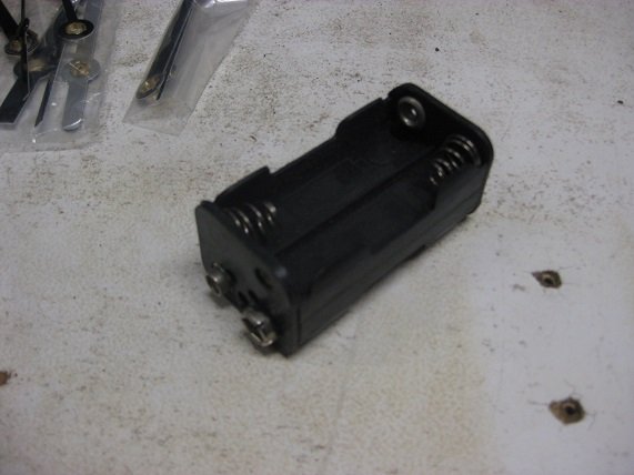

Batterie wird ausgelagert - wie schon oben beschrieben...sowas ähnliches werde ich nutzen ( hatte derzeit nur was für 4 Batterien im Schrank).
Auf jeden Fall : elektrischen Test erfolgreich bestanden.

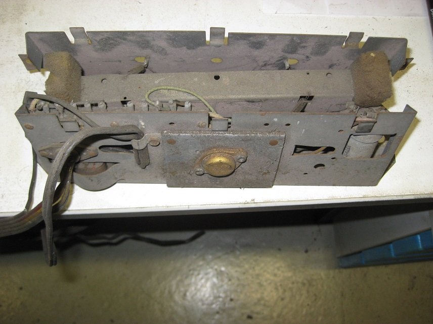

Danke für den Tip zu dem "Teil hinter der Rückbank" - reverb unit...
...will das jemand haben ? sieht für mich aus wie´n Haufen Schrott - kann mir nicht vorstellen, dass da ein Ton rauskommt...
Ich würde das sonst entsorgen !
Würde ich nicht entsorgen, wer weiß wozu es doch nochmal gut ist 💁‍♂️
Oder inserieren, das sind unwiederbringliche Orginale, vielleicht kann es jemand gebrauchen 🤔
