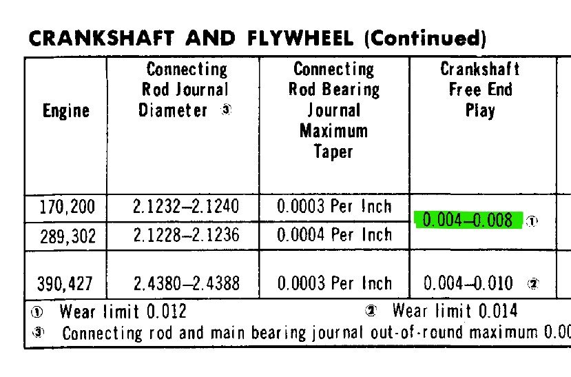

Hast du ein Service Manual? Schon, oder? Da steht:
Das grün Hervorgehobene sollten die für deinen Motor relevanten Daten sein, wenn ich nicht irre.

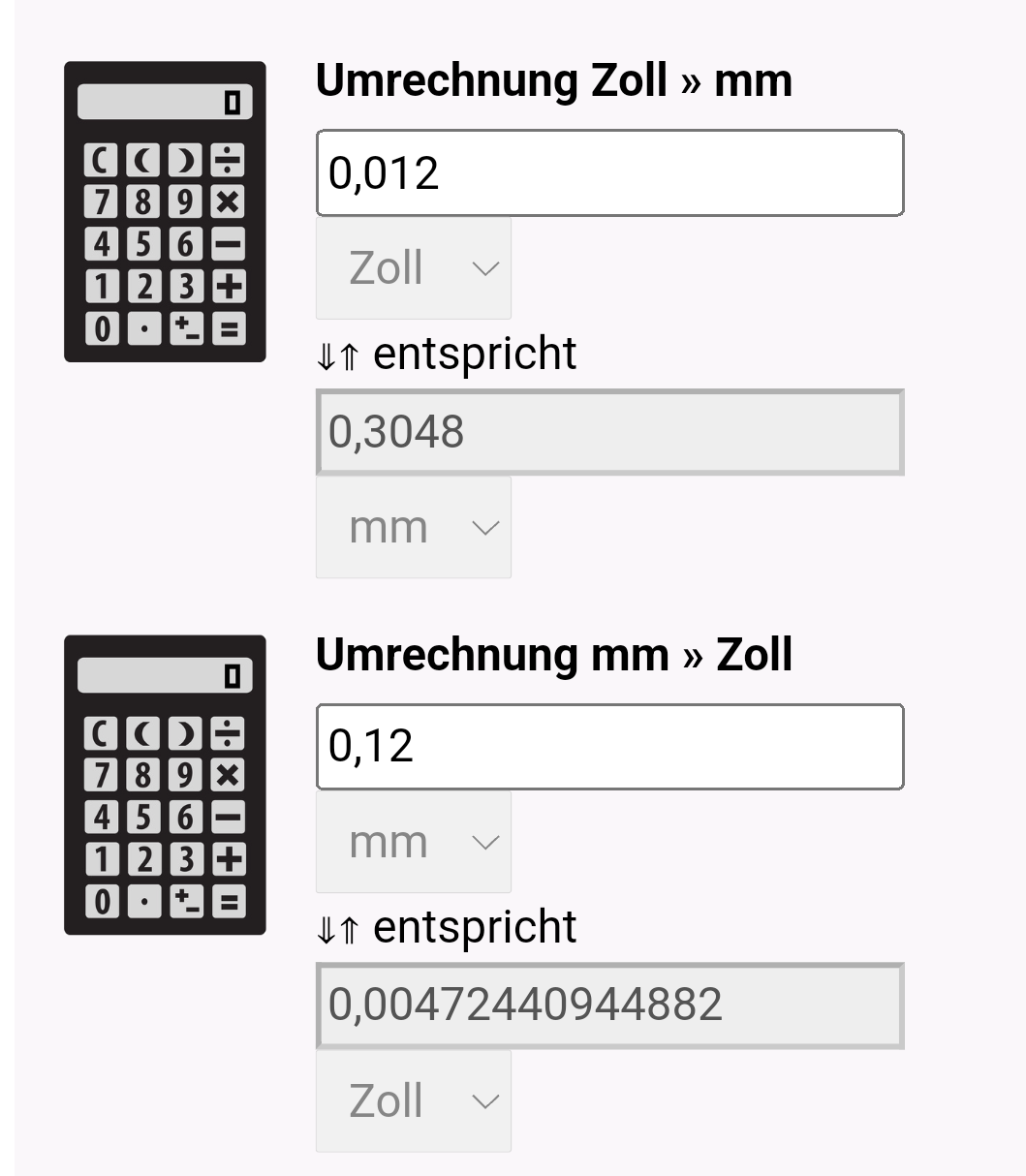

Richtig, das ist ein Forum auch um Hilfestellung zu Problemen zu geben. Ändert aber nichts daran, sich eigenverantwortlich mit GEEIGNETER Literatur und Selbststudium Kenntnis und Überblick über solch ein Projekt zu verschaffen! Ein Forum ist kein Dienstleistungsbetrieb, oder Selbstbedienungsladen in dem alles auf dem Silbertablett geliefert werden muß. Solche von Dir angefragten Werte hat auch nicht jeder abrufsicher im Kopp und müssen zumindest nachgeblättert werden! Ferner hilft ein klarere Formulierung/Beschreibung einem hilfswilligen User bei der Beantwortung! Ich benutze auch auch Hilfsmittel um andere mit meiner Rechtschreibschwäche nicht über Gebühr zu belasten!
Ich denke, der Wert, falls die Meßuhr taugt und korrekt angewendet wurde, ist im grünen Bereich. Die letzten Posts und etwas Eigeninitiative in Umrechnung sollten Dir das bestätigen?!
Z.B.
Z.B.
