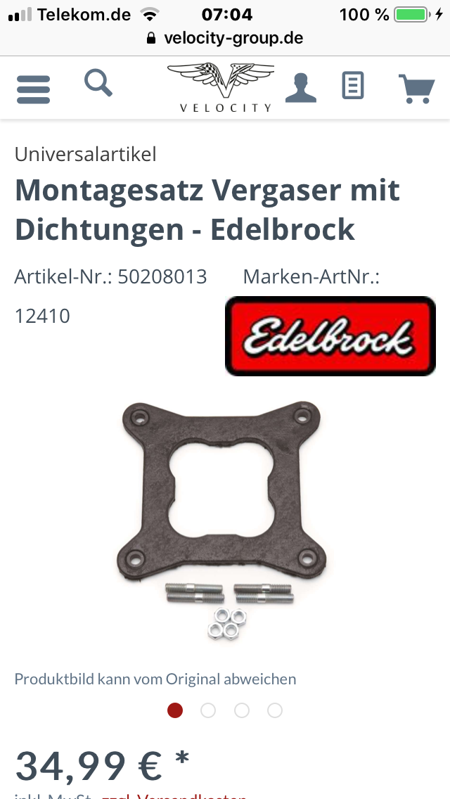

- Beiträge: 7281
- Likes erhalten: 1278 x
Müssen ja nicht immer diese dicken Dinger zur Wärmeentkopplungsein, wo man auch noch zwei Dichtungen als potentielle Fehlerquelle braucht!
Die Dinger entkoppeln , sind schmaler und dichten in einem:
