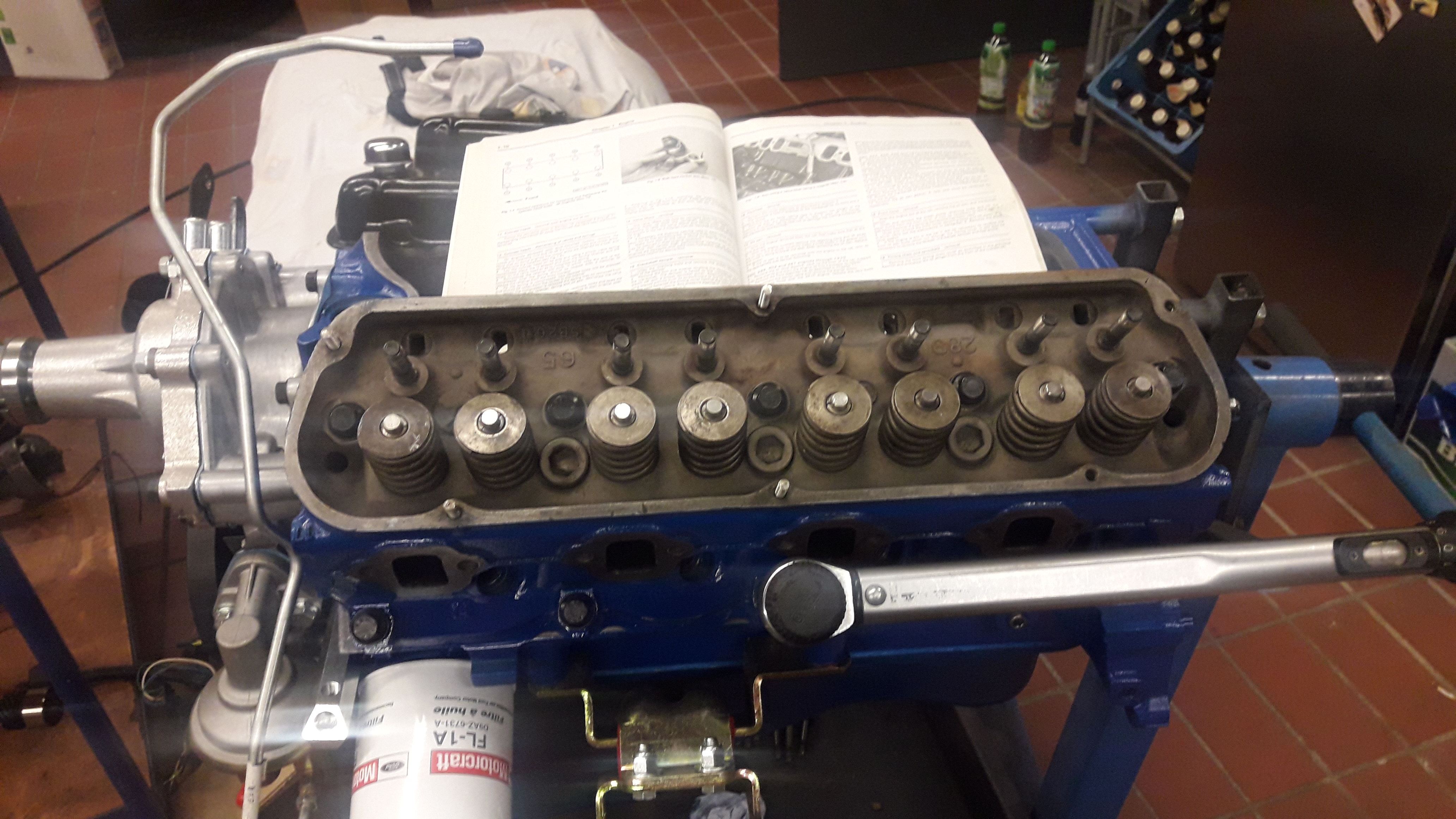

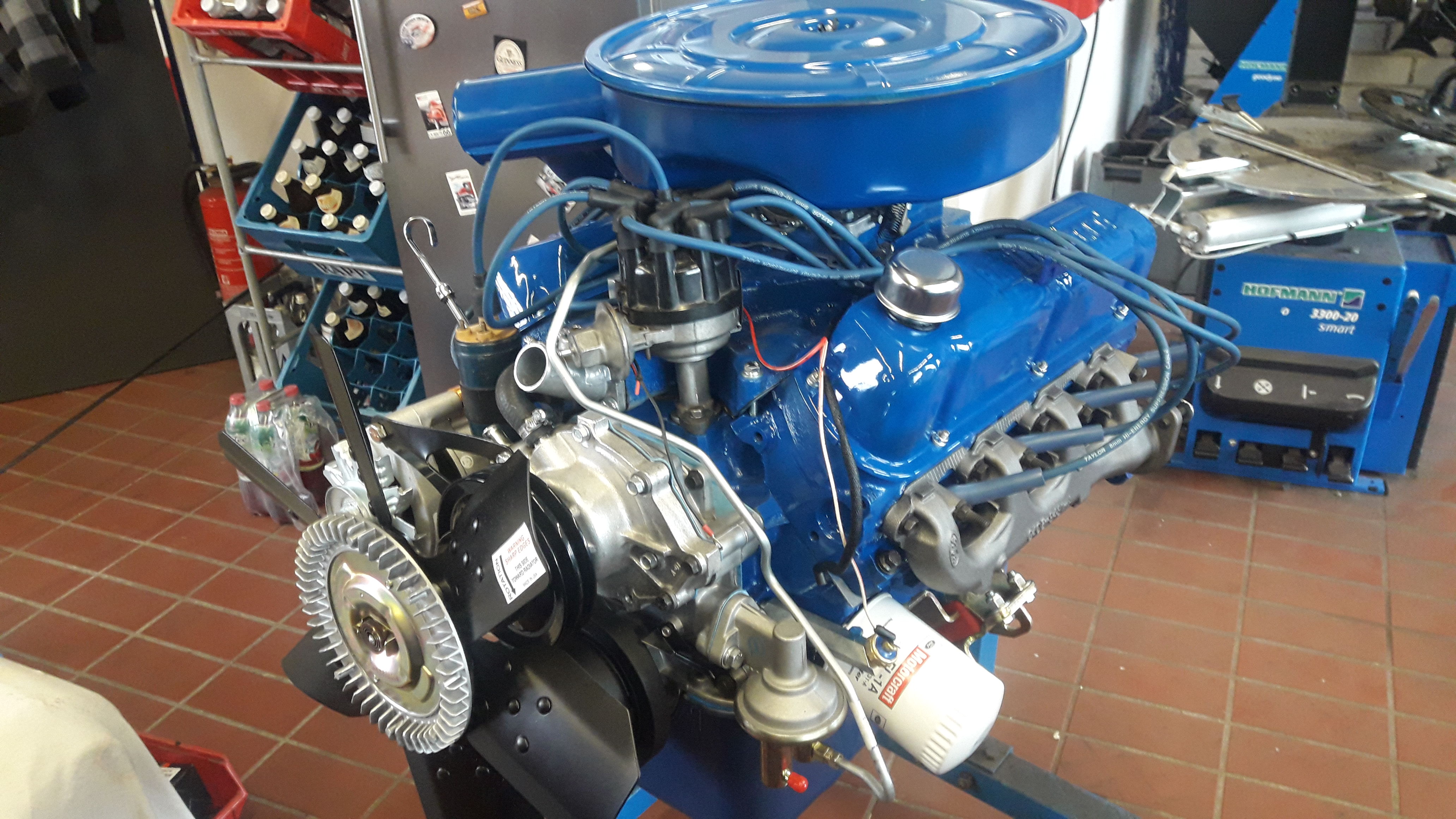

Es geht langsam voran.

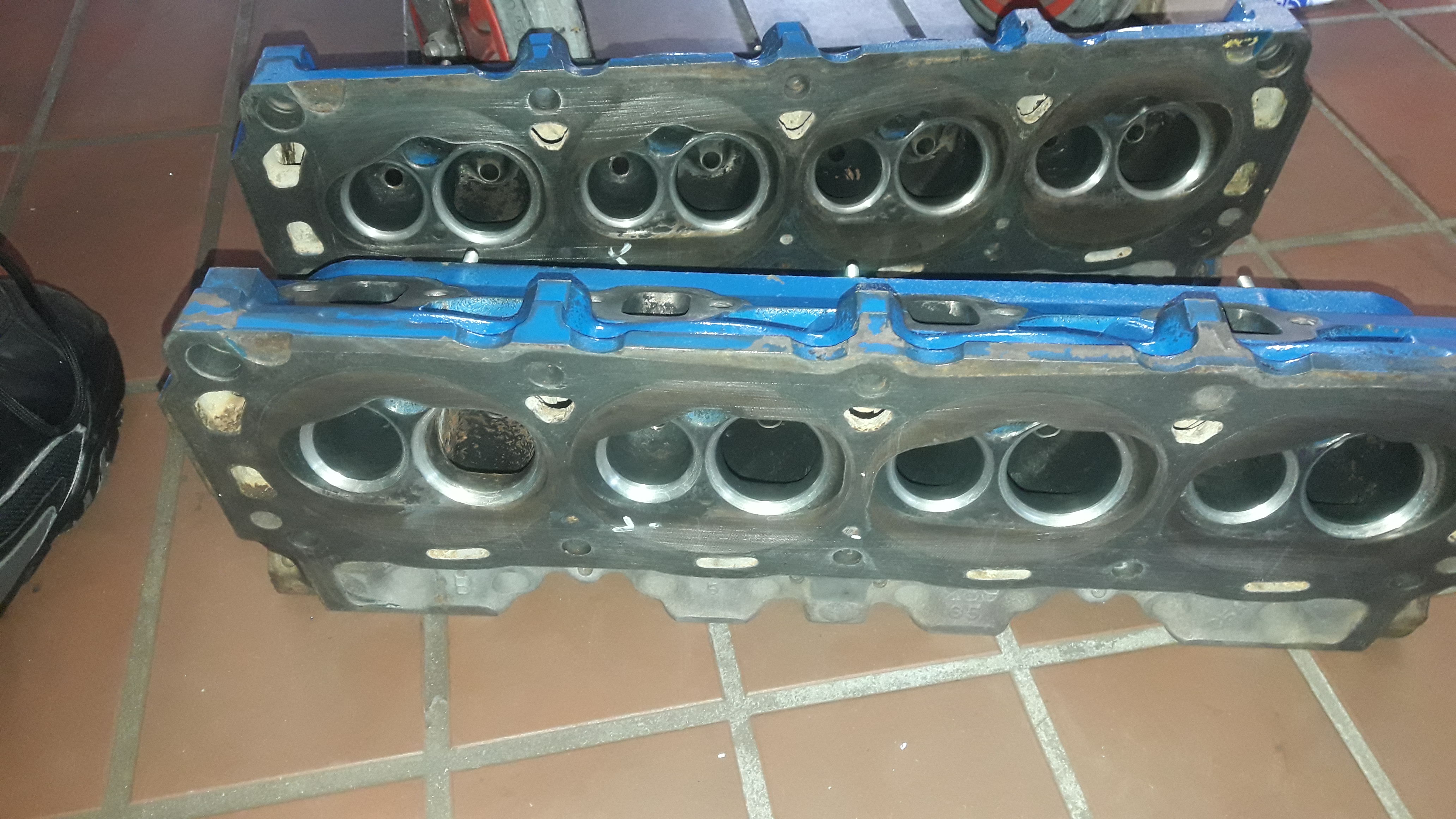

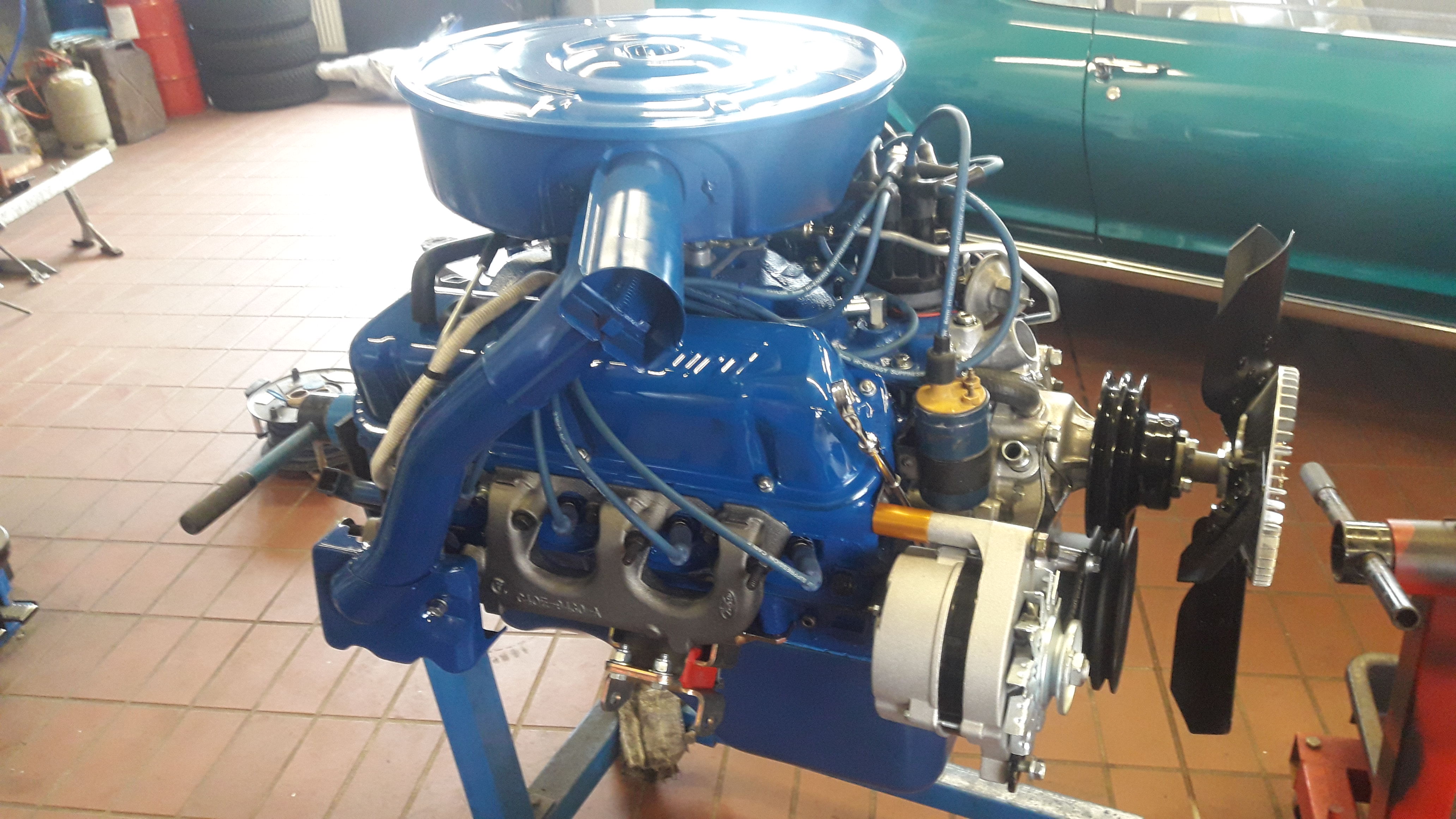

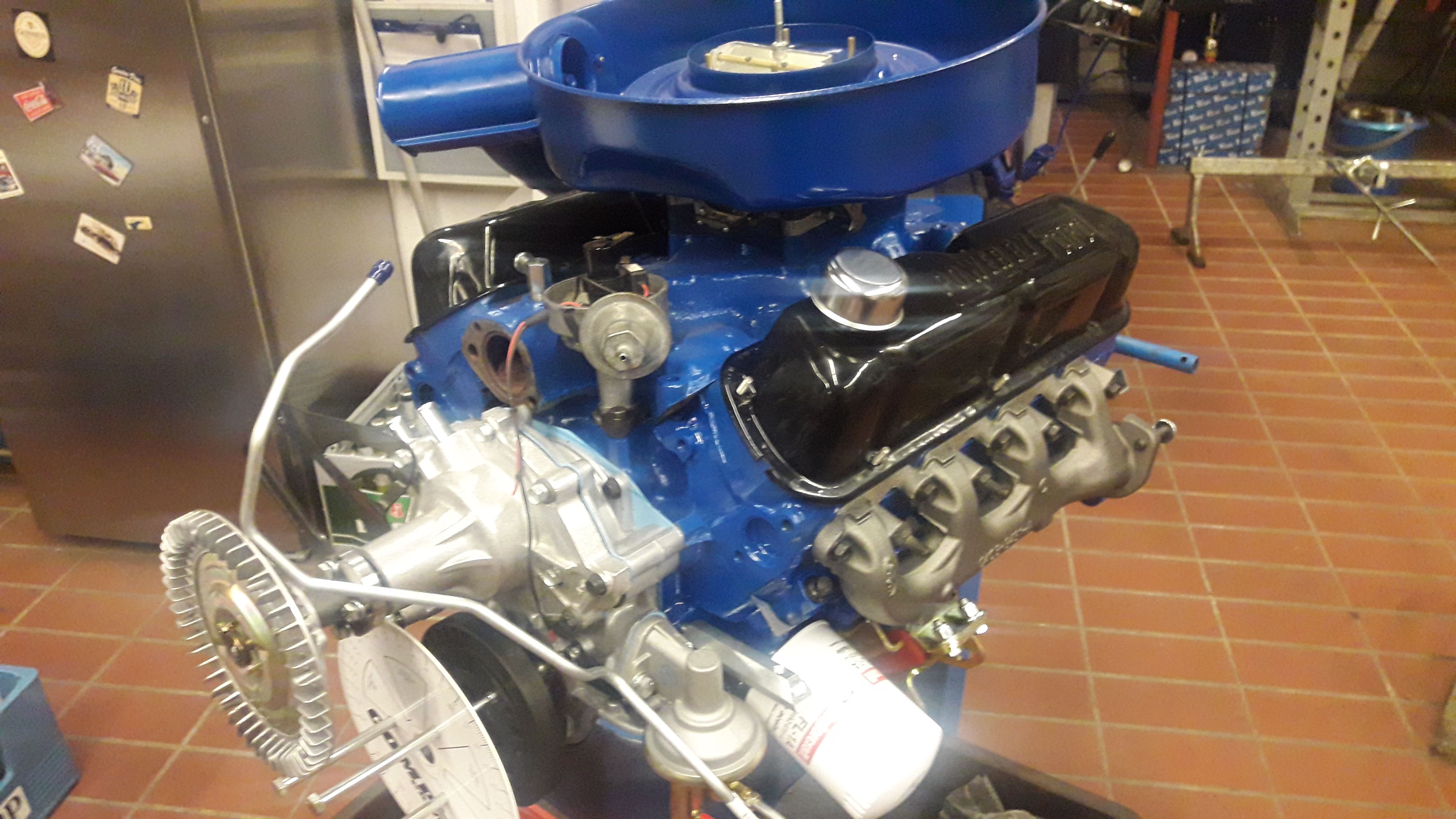

Also eher gesagt am Motor
Der Motor soll ja diesmal optisch original bleiben.
Hab den Motorblock zu bohren gebracht und gemeint sie können sich Zeit lassen, war aber dann
doch schneller wieder da wie gewollt.
Der Motor wäre jetzt zwar einbaufertig, aber der Cougar ist noch weit davon entfernt

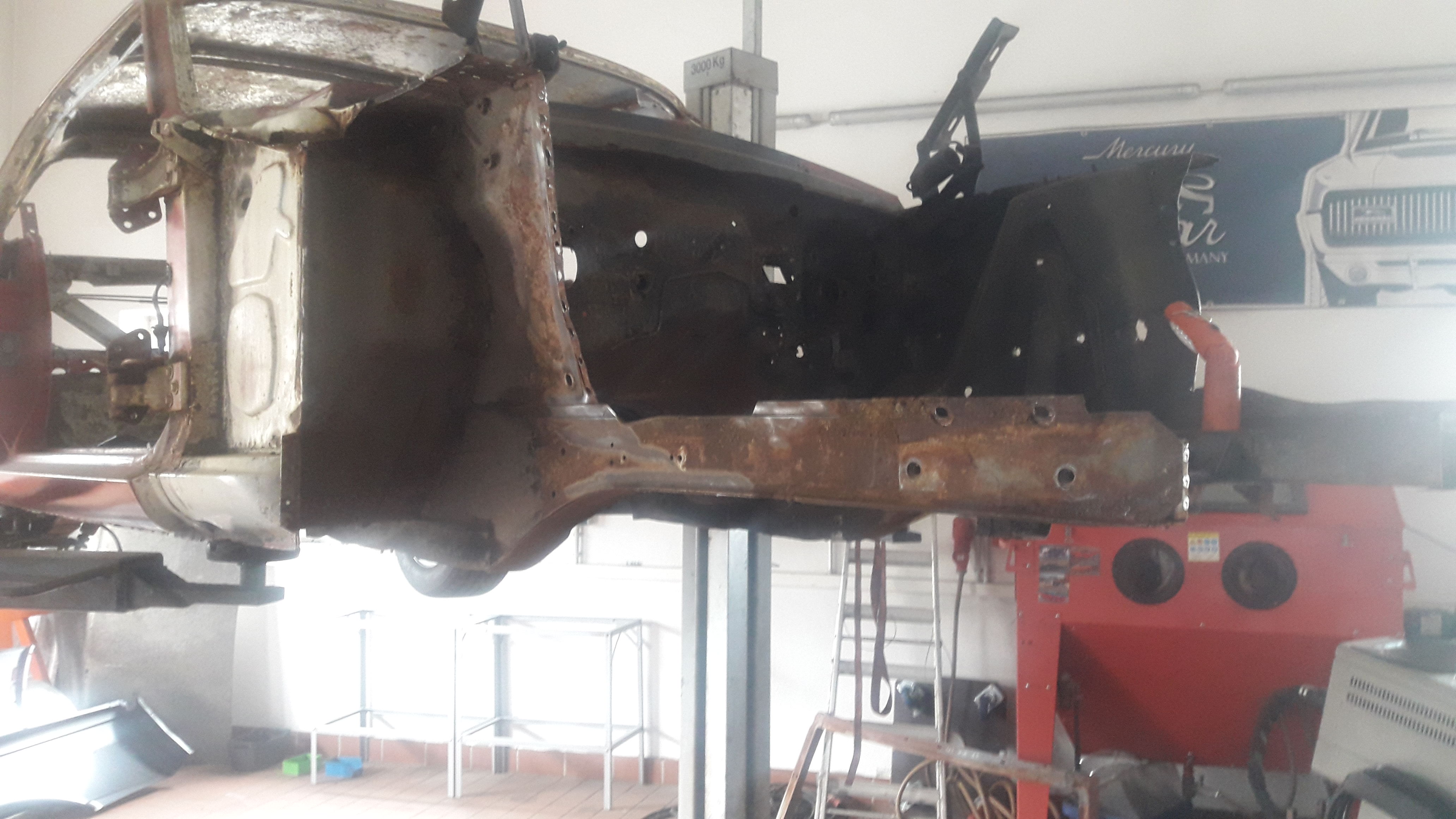

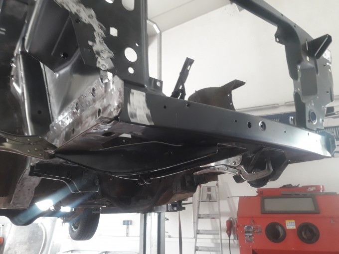

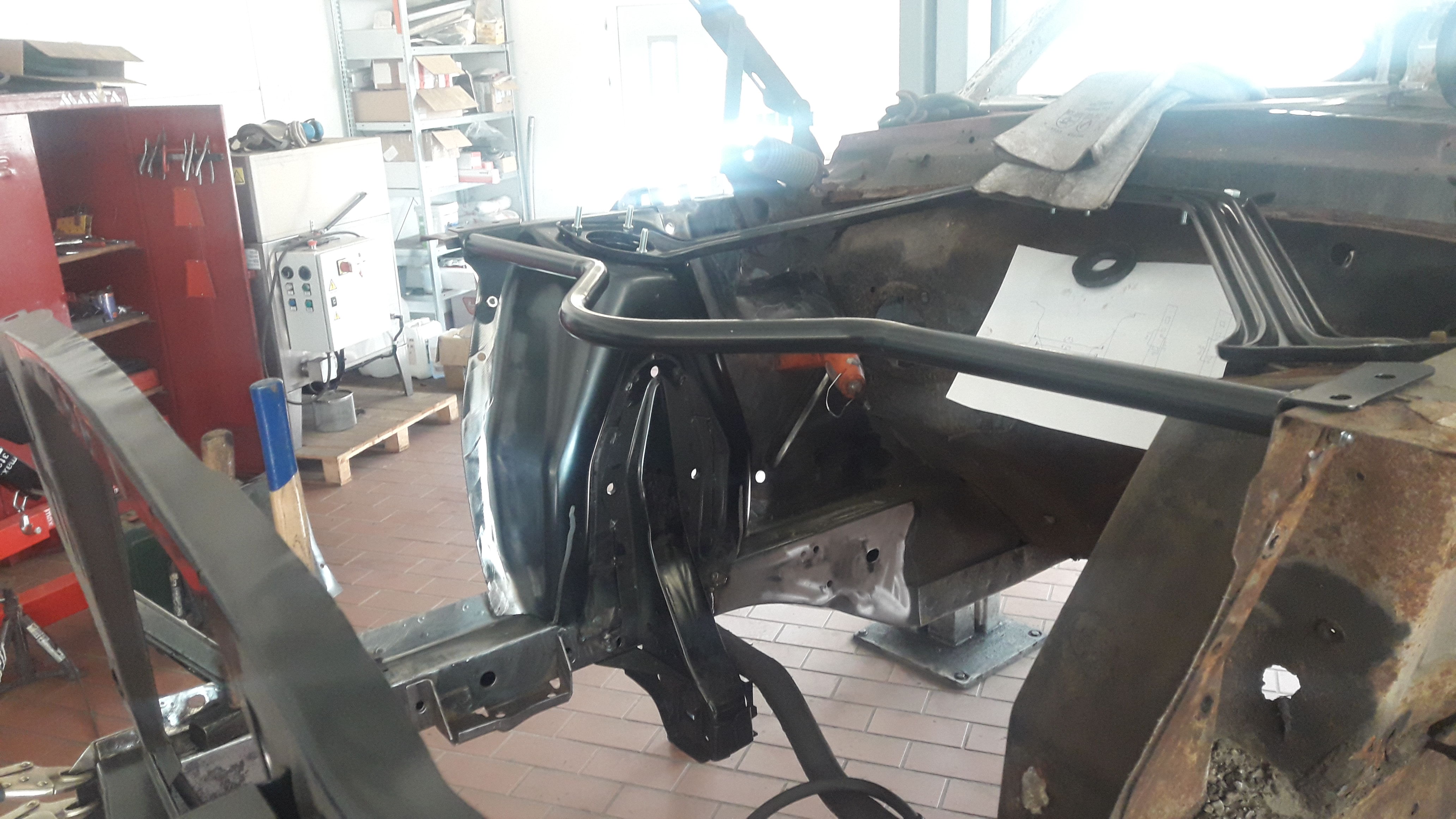

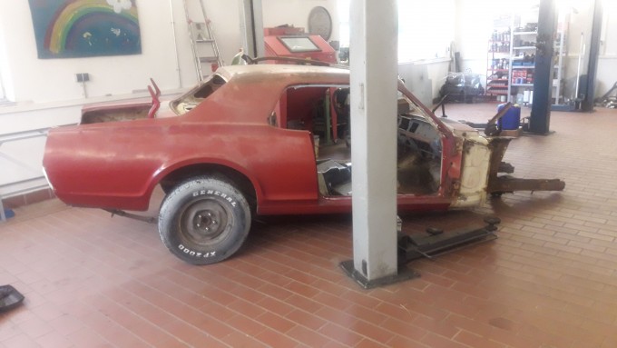

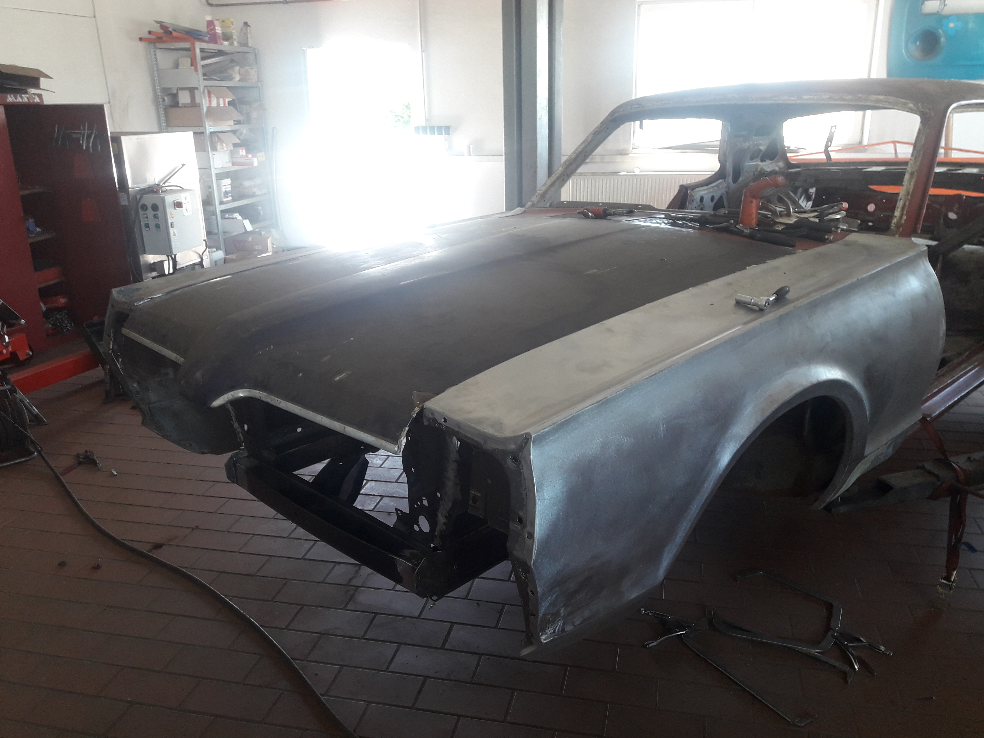

Nach doch mal fünf Monaten doch mal wieder zum Schrauben gekommen.

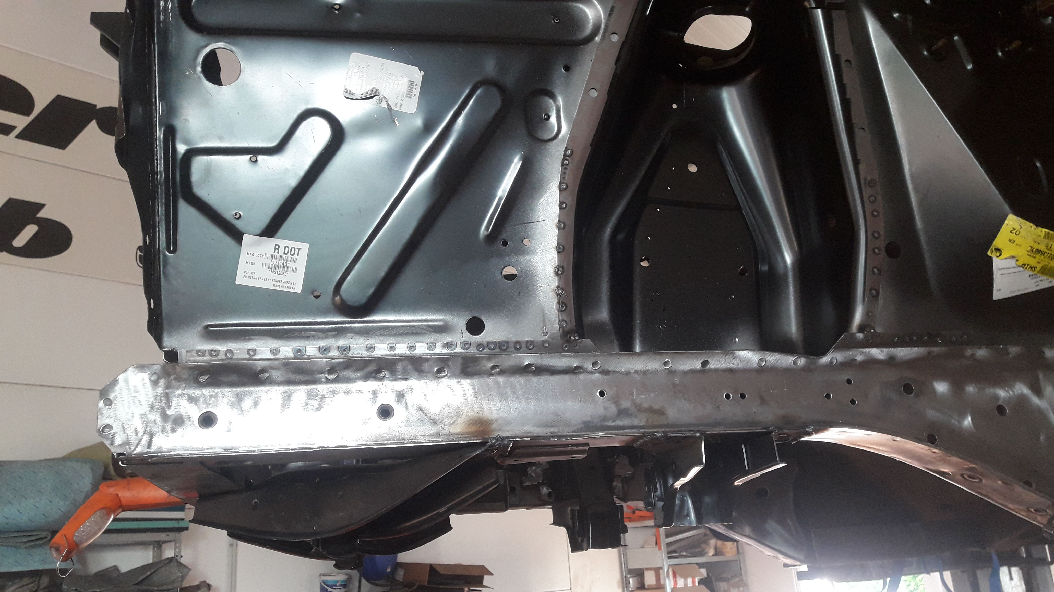

Hab am Sonntag mal vorne angefangen die Front zu entrosten und die Bleche zu ersetzen.
Na ja vorne war eigentlich nicht mehr viel da
Das große schleifen ging dann los
Das war dann auch gleich der Endstand am Sonntag Abend

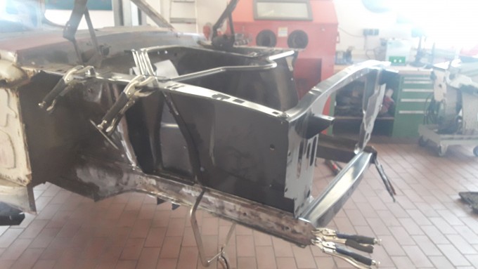

Montag Nachmittag ging`s dann weiter
Zum Feierabend hin sah er zumindest schon ein bisschen nach Auto aus.

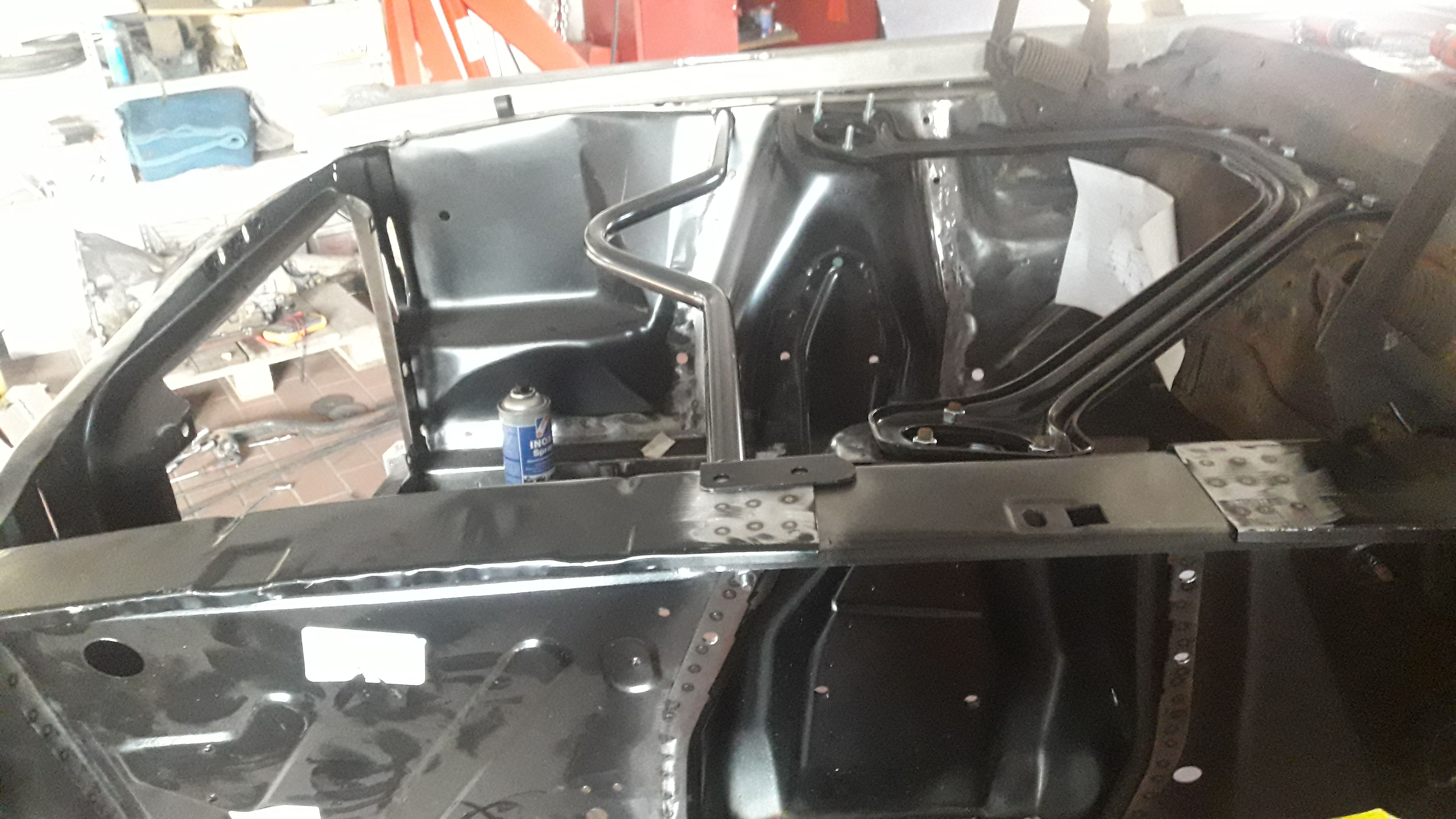

Heute ging`s schon ab mittag weiter

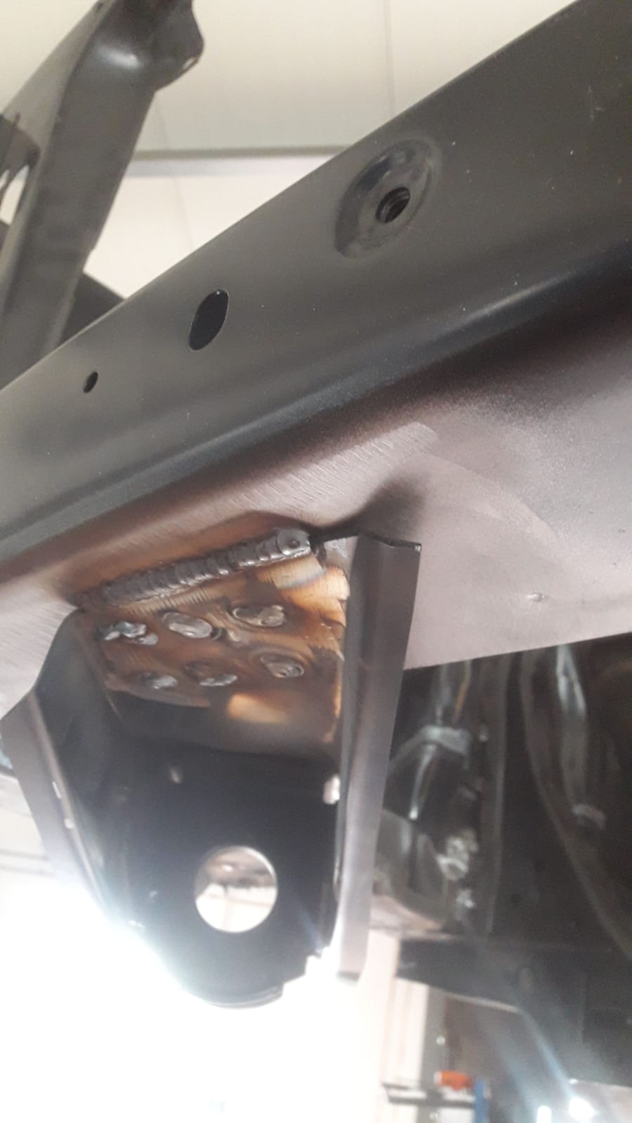

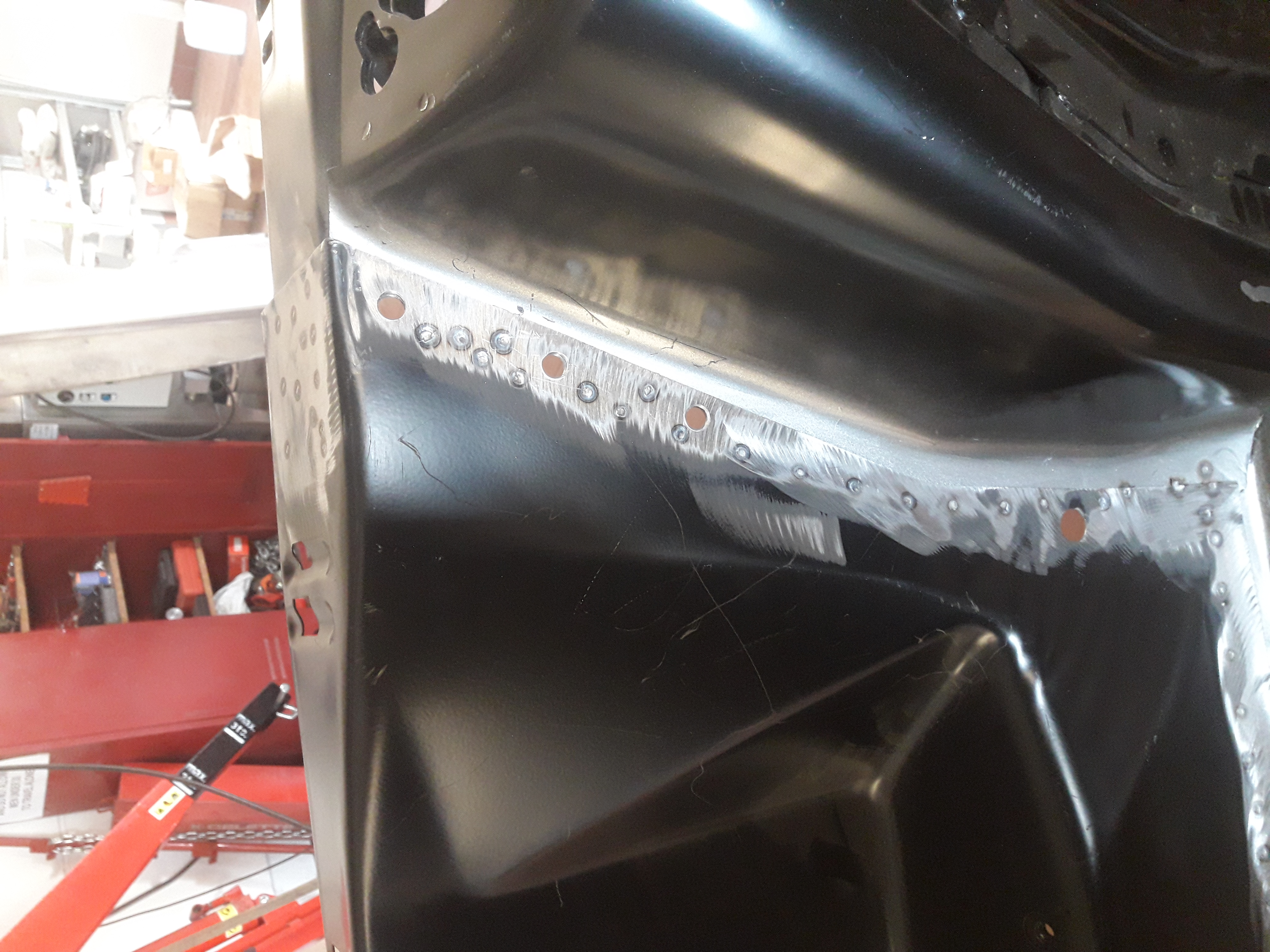

Zum Glück kommt man mit der Punktzange relativ gut hin, es spart schon viel Zeit
Verstärkungsbleche schweiße ich dann auch gleich mit ein.
Bietet sich ja gerade an

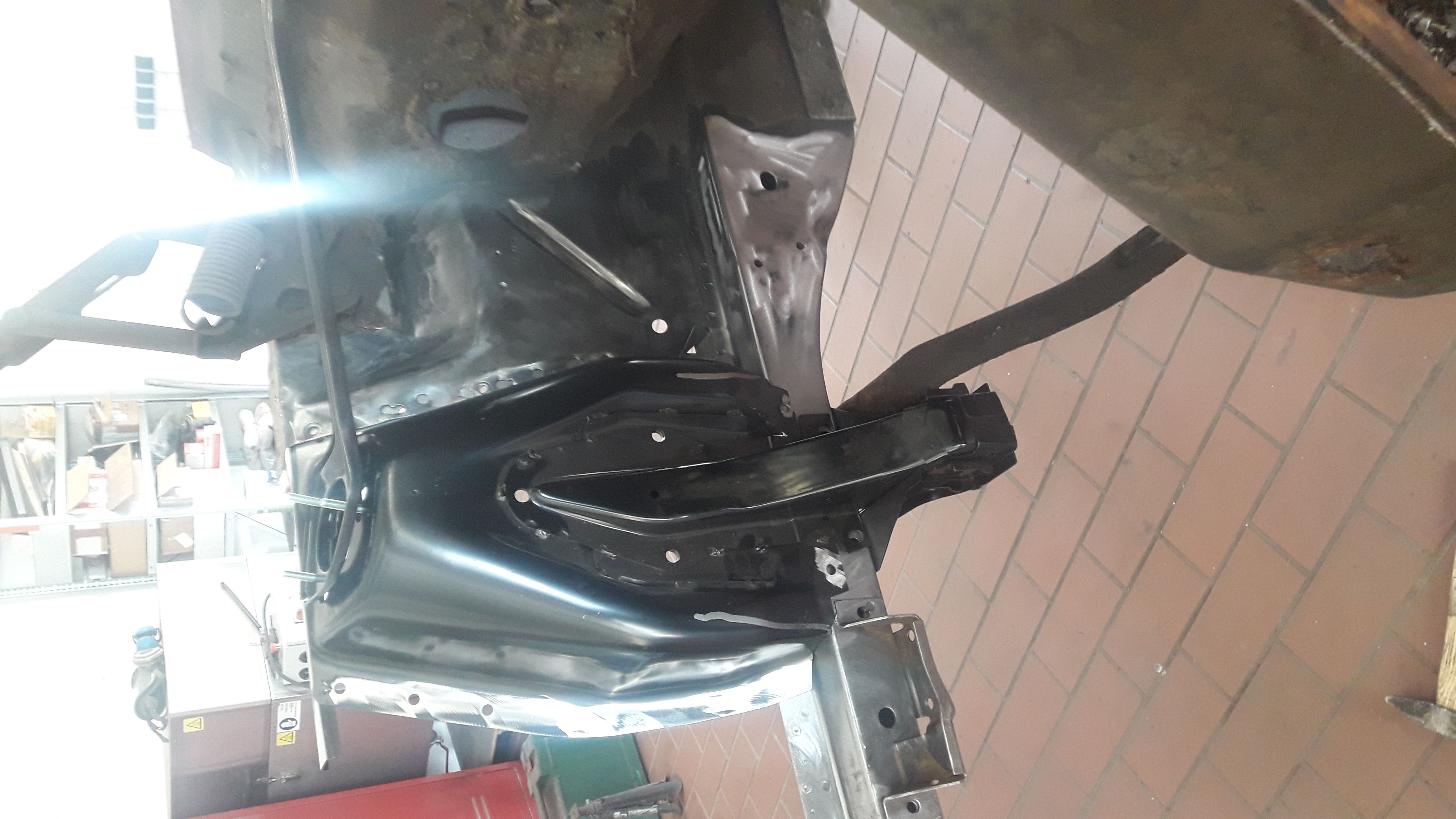

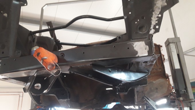

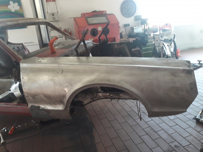

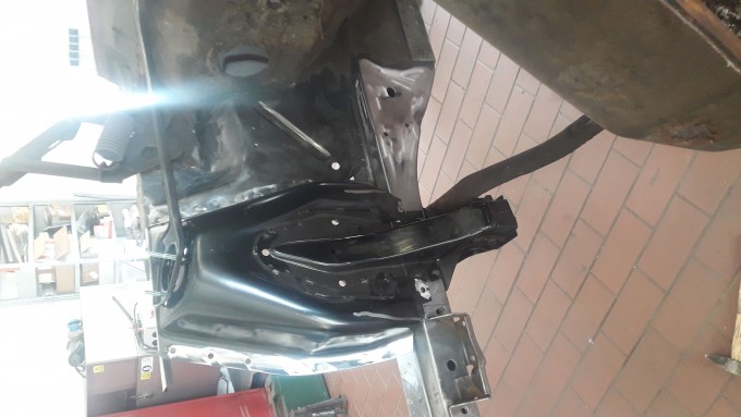

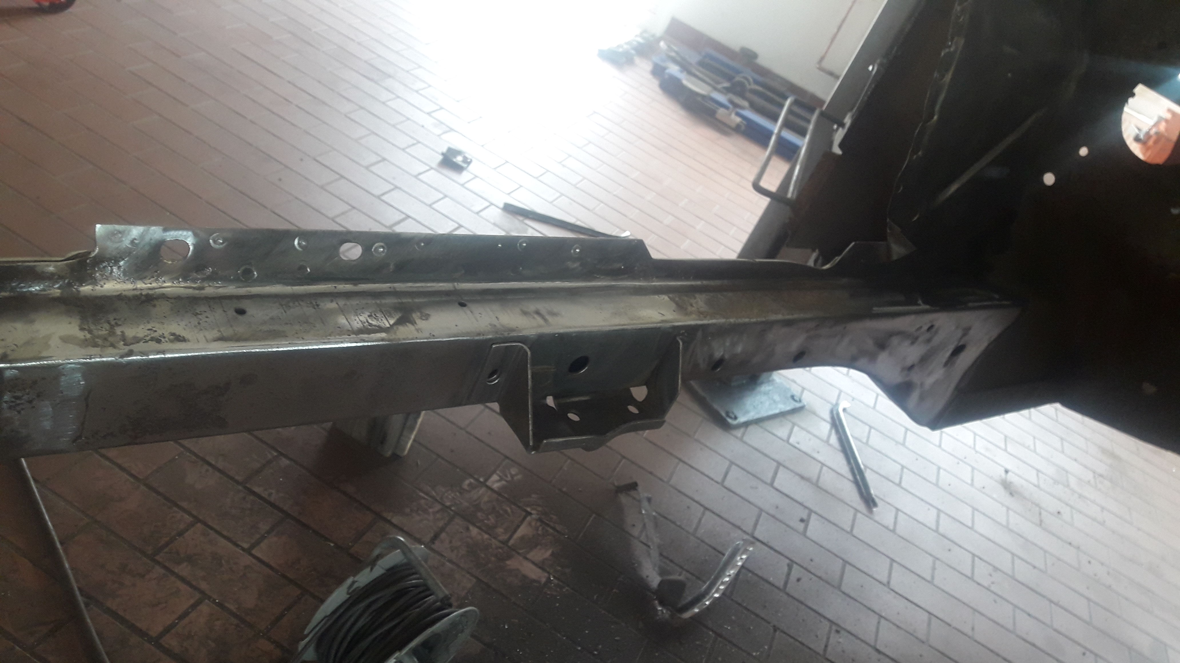

Hier dann noch ein paar Bilder von heute.

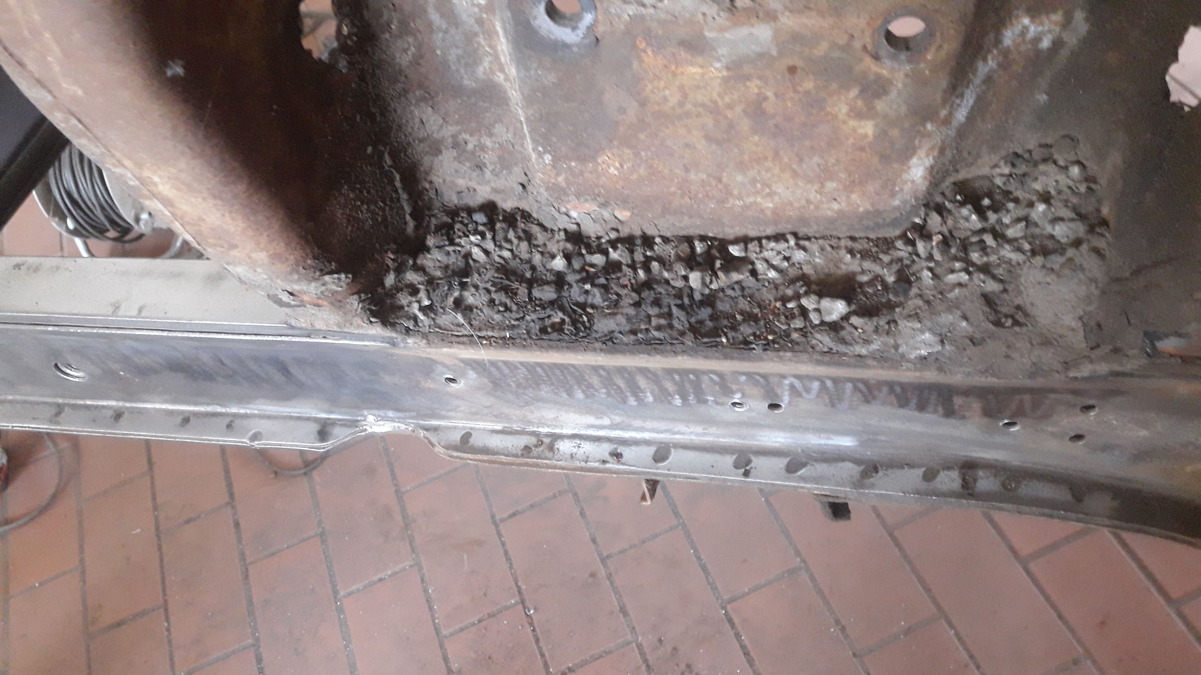

Hier noch Dreck von 50 Jahren
Der Shocktower kommt auch noch raus, bleibt nur noch zum ansetzen drin.
Gruß Michi
So das ist der Stand im Moment. Morgen geht`s dann weiter

Beitrag von Braunschweiger » 27. Mai 2020, 09:24
Wow, eine Menge Arbeit, schaut aber Klasse aus.
Beiträge: 1892
Likes vergeben: 375 x
Likes erhalten: 360 x
Beitrag von mem64 » 27. Mai 2020, 11:19
🤔.....irgendwie fehlt mir son bisschen 'Richtbank'.....obwohl die Schweißarbeiten wirklich gut aussehen auf den Bildern......
Bei den Verstärkungsblechen machste am besten ein kleines Loch rein, damit du da später Hohlraumkonservierung reinmachen kannst.....
mem

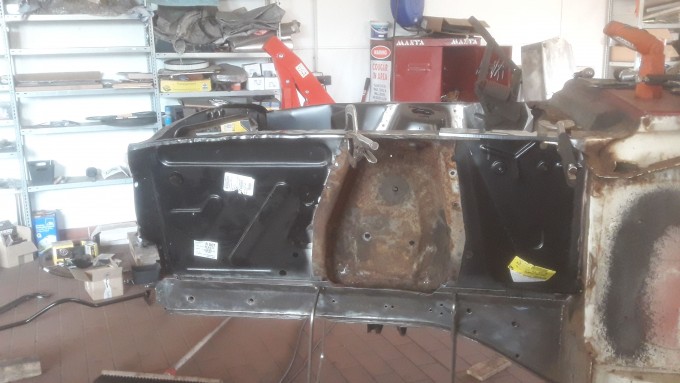

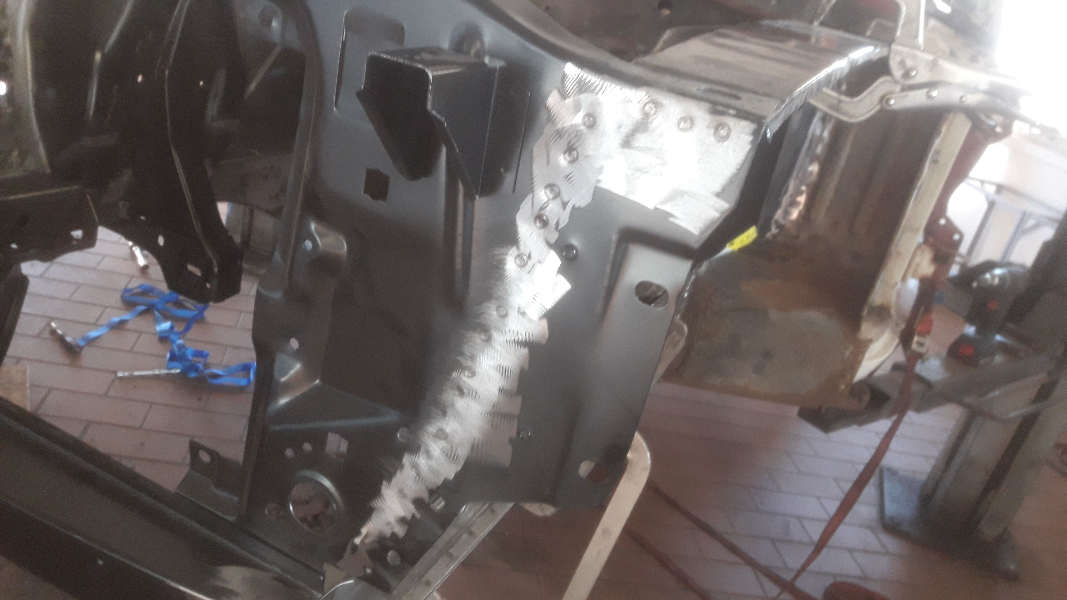

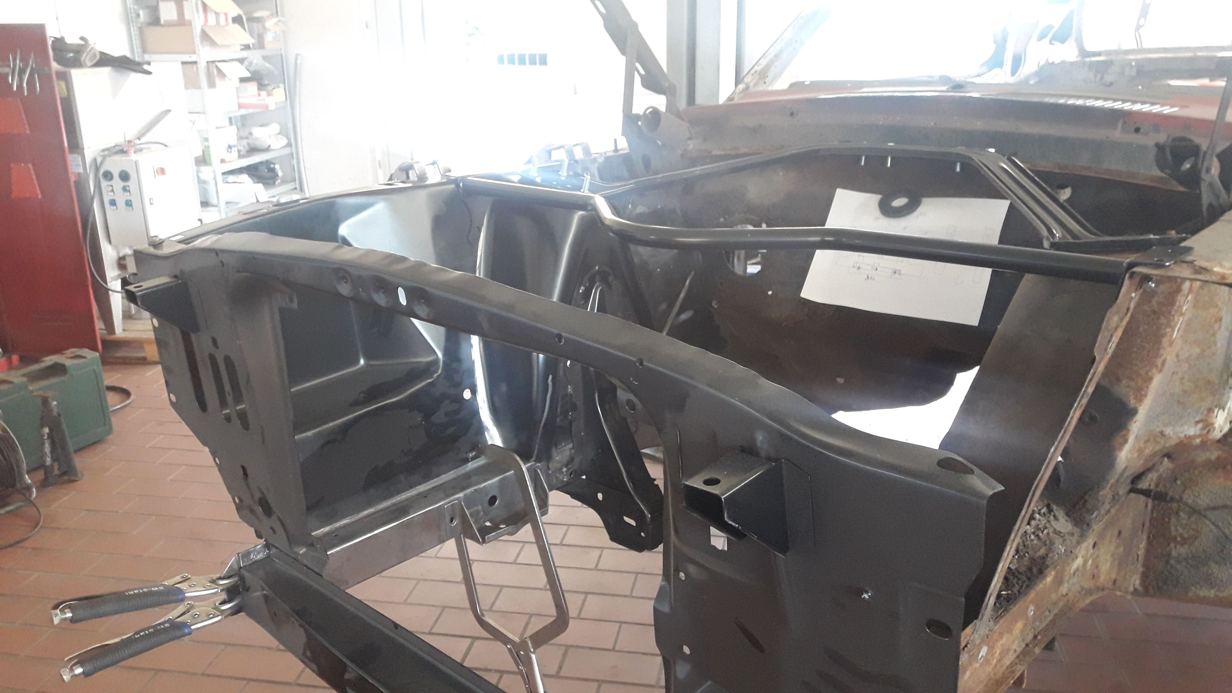

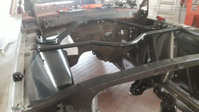

Beitrag von Sabmi » 27. Mai 2020, 23:17
Heute noch ein bisschen weitergemacht
Wird langsam. :lol:

Beitrag von mem64 » 28. Mai 2020, 07:09
Ich bleibe dabei: mutig, die Taiwanbleche einfach so zusammenzuschweißen....🤔

Beitrag von Sabmi » 29. Mai 2020, 22:16
mem64 hat geschrieben: ↑
28. Mai 2020, 07:09
Ich hab ja nie behauptet sie auf gut Glück hingeschweißt habe

Beitrag von mem64 » 30. Mai 2020, 14:28
GTfastbacker hat geschrieben: ↑
30. Mai 2020, 07:49
Steppel87 hat geschrieben: ↑
28. Mai 2020, 08:50
Wirklich sehr schöne Arbeit, mach weiter so und berichte fleißig weiter...
Das was der Michi als Karosseriebauer auch macht, ist ganz hohe Schule. Profi halt. Komme ich mitmeiner Laienbraterei nicht ran...
....ich höchstwahrscheinlich auch nicht!!!!
....trotzdem frage ich mich wie es dann ohne Ausrichtung funktioniert.... nur Erfahrung?.... und jeder weiß das die Taiwanbleche auch mal gerne hier und da n Zentimeter zu lang oder zu kurz sind.... 🤔🙄..???
Es handelt sich hier um eine Wissensfrage und nicht um Kritik!!!!🤓
