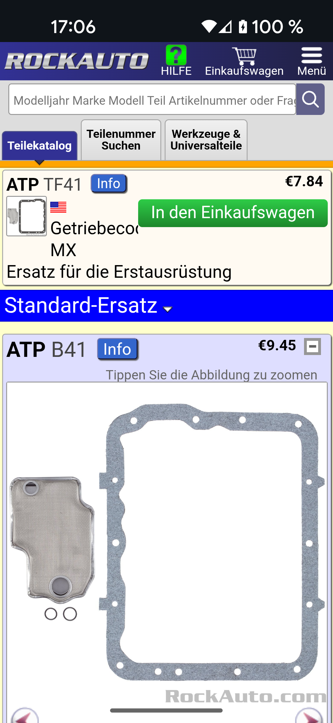

Ich hänge mich mal hier an, hoffe das ist ok🙏
Wo ich das hier lese stelle ich fest das ich vor 6 Jahren das Getriebeöl gewechselt hatte.
Da habe ich auch endlich den richtigen Filter bekommen können, es gibt wohl unterschiedliche MX Getriebe, wenn es denn ein MX ist.
Bei Rockauto haben die zwar Filter und Dichtung im Angebot, aber ob es dnn passt weiss man nicht.
Auf dem Bild ist der richtige Set, aber nicht Lieferbar 🙄
Vielleicht hat verwendet auch jemand diesen Filter und hat eine Bezugsquelle, eine Info wäre super!!

Beiträge: 6775
Beitrag von Schraubaer » 15. Jun 2025, 17:08
Bei RA werden doch die gleichen angeboten!
Was willst du denn noch?

Beitrag von Parklane » 15. Jun 2025, 20:02
15. Jun 2025, 17:08
Ob es passt ist nicht wirklich ersichtlich, meistens haben die Filter nicht gepasst!
Deshalb hier die Frage.
Ich bestelle einfach mal, bin mal gespannt ob der Filter passt.
