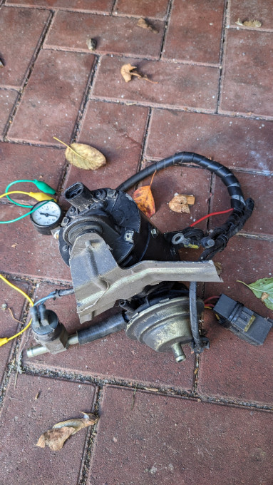

@ Schraubaer, ich warte mal auf deine Info
Ausgegraben das Ding, macht aber kein Mucks mehr! :(
Wenn ich morgen auf der Arbeit Zeit finde, schau ich mal was das Ding hat.

So, konnte das Ding wiederbeleben.
Aber, mehr als -0,5bar (~18inhg), also das was Dein Motor zu liefern scheint, bringt das Ding auch nicht.

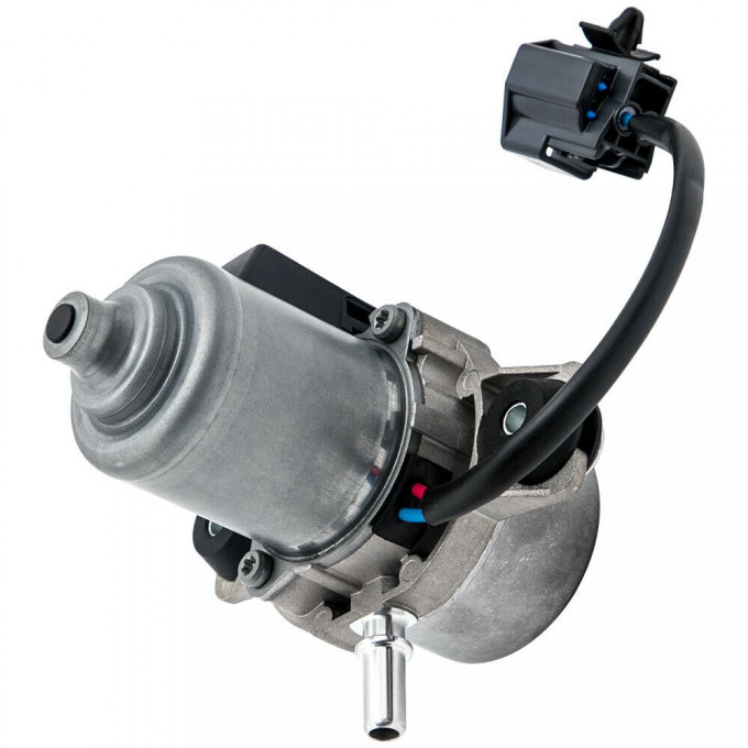

Gibt aber Vakuumpumpen
z.B. von HELLA u.ä. Herstellern, die versprechen bis zu 90% Vakuumierung, gemessen am Umgebungsdruck.
https://www.hoelzle.ch/shop/products/he ... g012377701
Vielleicht machen die das auch in einem schon bestehenden Vorvakuum?!
Aber, ich würde wirklich einen schönen mehrstufigen E-Motor gleich mit Intervall einrüsten!
