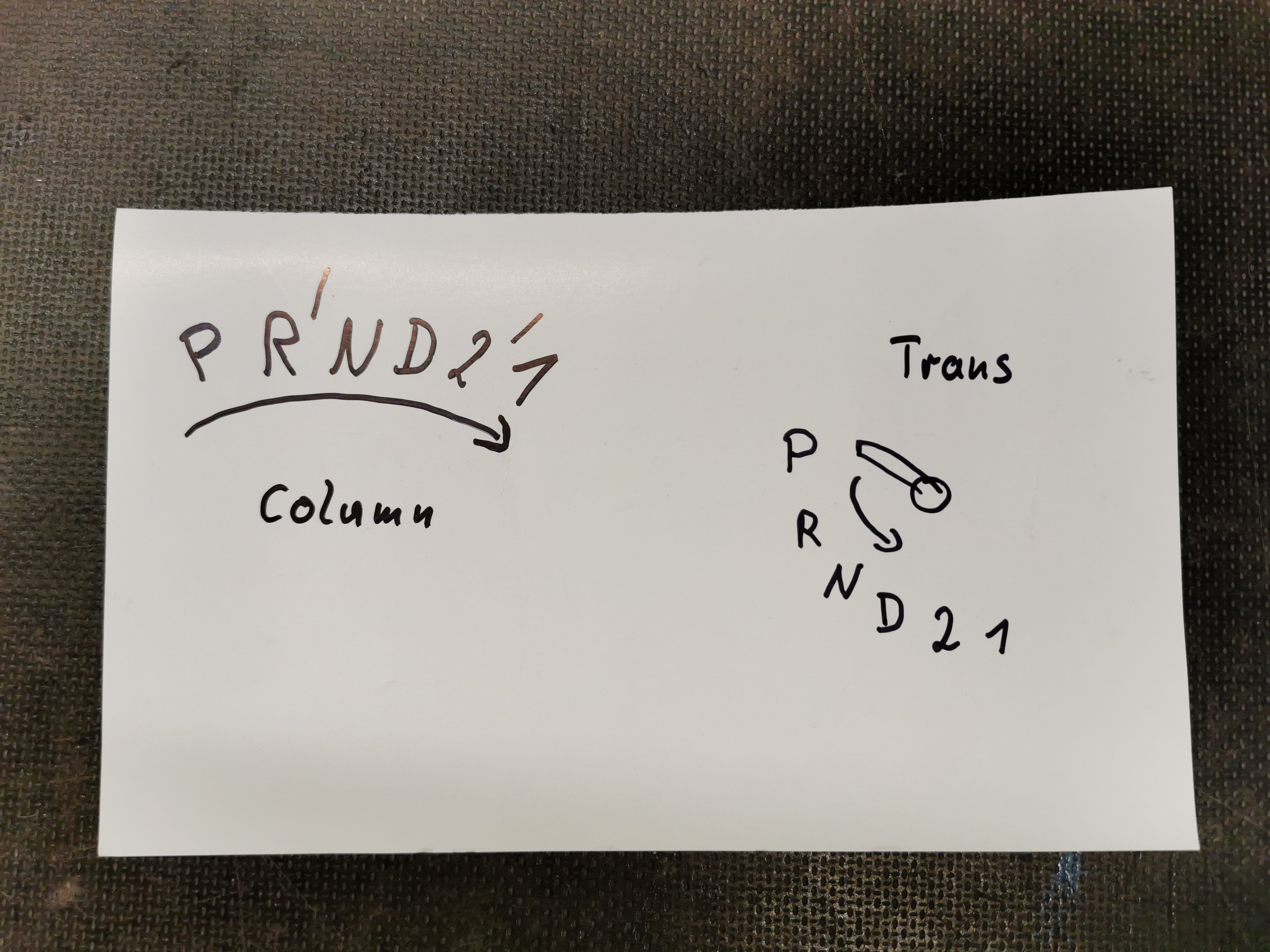

Suche bei meinem 70er C6 derzeit auch noch nach dem 2.Gang und habe als erstes auch die Schaltpunkte vom Getriebe mit der Kulisse am Lenkrad verglichen.
Aus Pappe ne Schablone gebastelt und als Referenz "P" genommen, weil da muss er ja in die Sperre an der Kulisse einrasten.
Passte leider alles, aber jetzt weiß ich es wenigstens

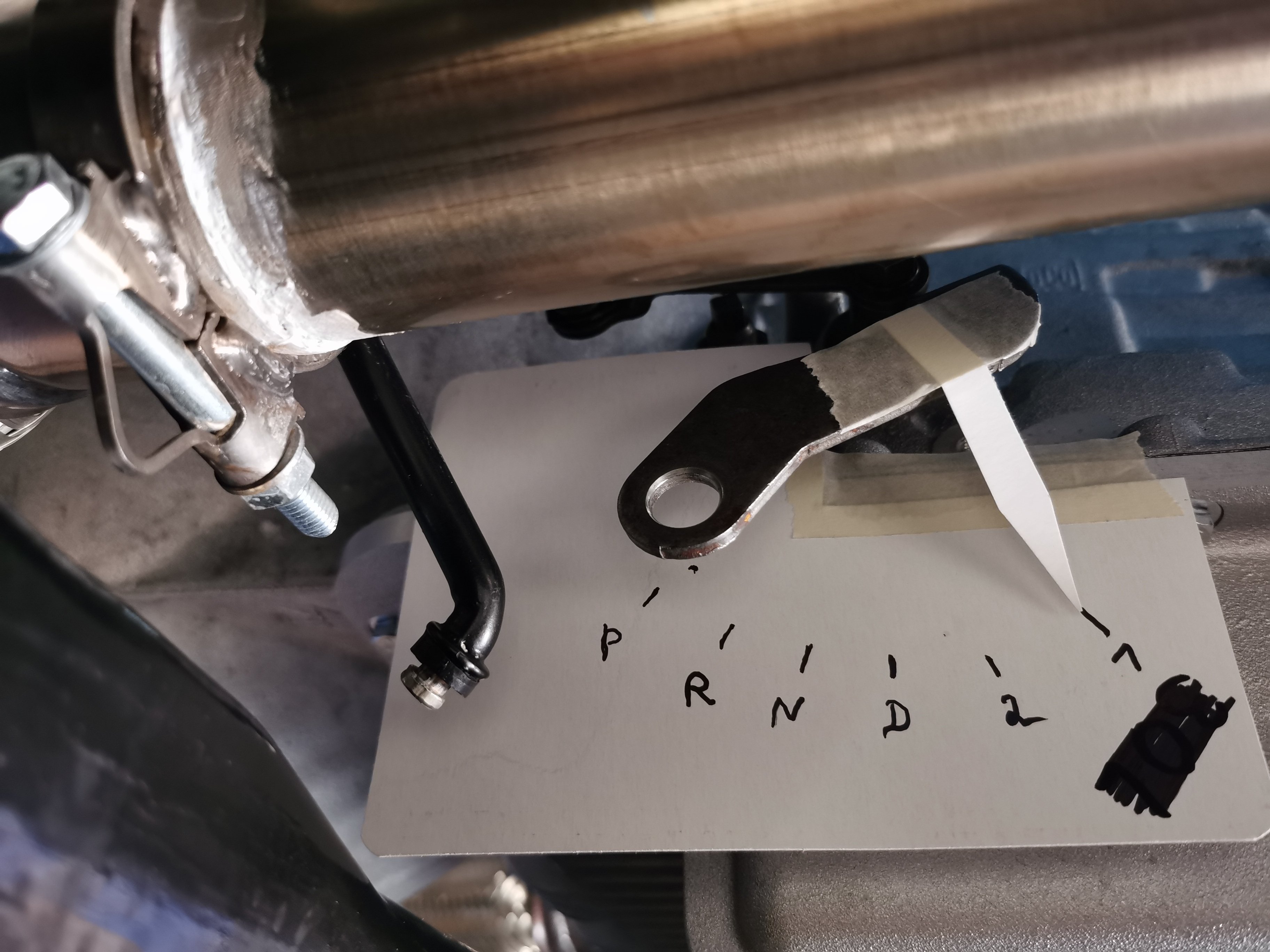

Habe quasi am Column Pointer auf "P" eingerastet und dann am Gestänge so lange gedreht bis er mit dem ebenfalls am Getriebe auf "P" stehendem Shift Lever übereinstimmt.
Danach dann oben durchgeschaltet und eine zweite Person hat gefilmt bzw. gehorcht ob am Getriebe die Rastungen auch übereinstimmen.
