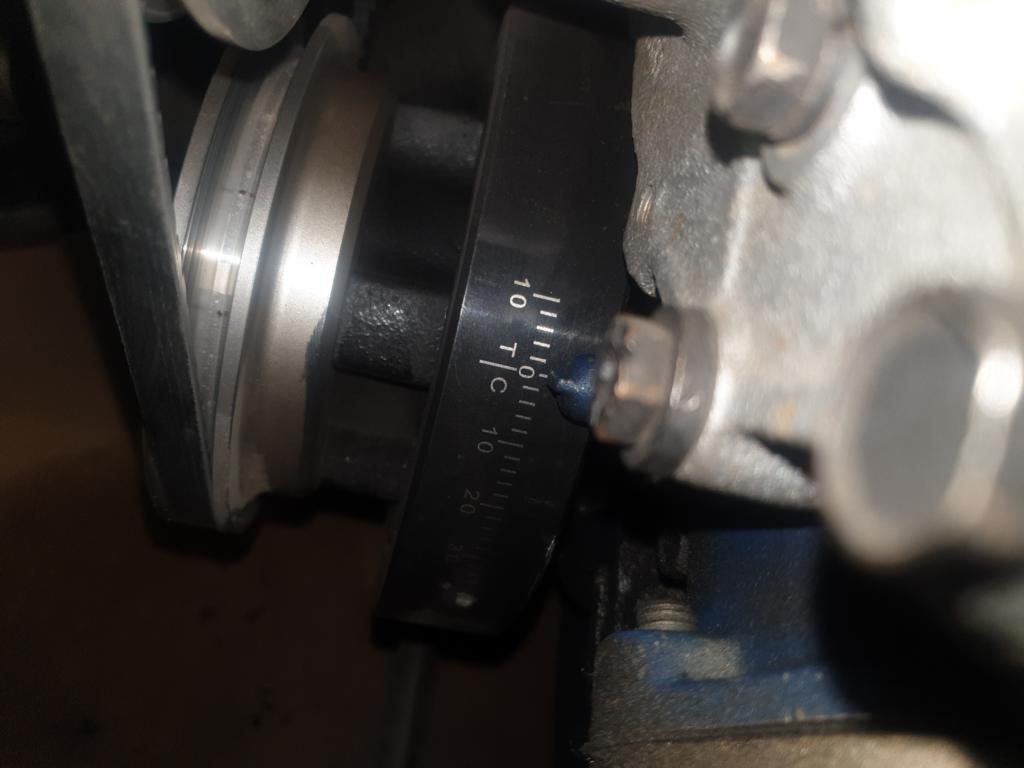

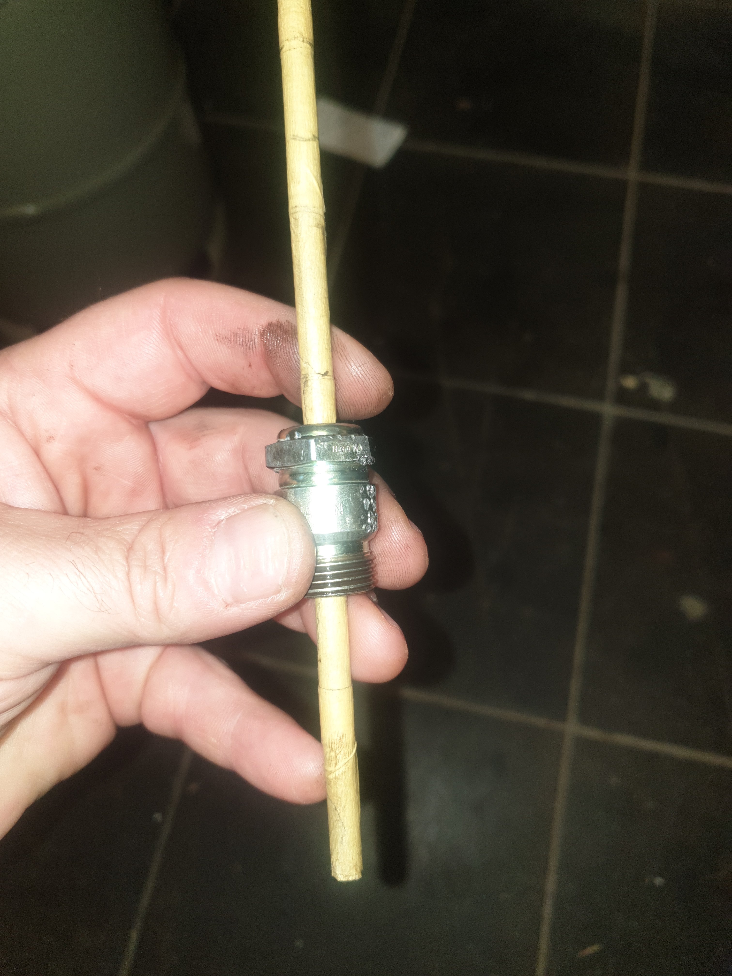

Also irgendwie scheine ich zu Blöd dafür zu sein.
Kurz zur Erklärung, damit der Spieß oder in meinem Fall ein Alustrohhalm beim messen einigermaßen gleich sitzt habe ich eine alte Zündkerze genommen und die keramik etc. entfernt so das der Strohhalm ohne viel spiel dadurch passt.
Dann haben ich dieses Teil in den Zylinderkopf bei Zylinder 1 eingedreht und den strohhalm reingesteckt. Das hat den Vorteil das mit diesem Zündkerzenadapter auch gleich eine gute Stelle zur Markierung vorliegt. Stelle markiert und das selbe bei Zylinder 4 wiederholt, zuvor natürlich auf OT gedreht (siehe Foto)
Anschließend gemessen und was soll ich sagen ca. 4cm
Das kann ja nicht stimmen.
Dannach habe ich mal den strohalm bei zylinder 4 reingesteckt und den Motor soweit gedreht das ich meine das der Kolben am oberen Punkt angelangt ist und dann die Messung wiederholt, so komme ich auf fast 10cm.
Was mache ich falsch?
Gruss
Klaus
Klaus
- Beiträge: 6777
Dann hatte der fehlgemessene Zylinder eben NICHT seinen OT!
Die OT (0 Grad)-Markierung gilt NUR für Zylinder 1!
