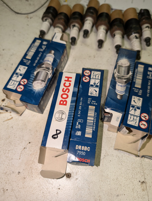

Wow, hoffentlich ist DIE Kerze nicht exemplarisch für den Rest vom Motor!
Ist der überall so verdreckt?

Sorry,aber ich habe die Info bekommen: Motor ist gemacht
und hab gleich Anfangs gesagt, dass ich da nicht ran gehe ( kenne mich nur mit SB ein bisschen aus), also war das für mich auch ne Wundertüte.
Probefahrt ist ja nicht gemacht worden und meine gestrige Frage an den Junior, ob der Motor vor 6 Jahren in Amiland ruhig im Leerlauf lief wurde mit Achselzucken und dem Hinweis...ist doch schon 6: Jahre her... beantwortet.
Und ich dachte schon nur ich werde senil...
@Heiner: wieso verdreckt? Wenn die Kerze nicht richtig zündet ist's dort halt verölt...aber der Block ist doch schön blau und der Vergaser poliert...
Was willst Du eigentlich mehr?
und hab gleich Anfangs gesagt, dass ich da nicht ran gehe ( kenne mich nur mit SB ein bisschen aus), also war das für mich auch ne Wundertüte.Probefahrt ist ja nicht gemacht worden und meine gestrige Frage an den Junior, ob der Motor vor 6 Jahren in Amiland ruhig im Leerlauf lief wurde mit Achselzucken und dem Hinweis...ist doch schon 6: Jahre her... beantwortet.
Gruß aus LE., Peter

Naja, wegen sowas, dachte ich.

Kerzen strahlen??
- Snickers
- Beiträge: 989
- Wohnort: Heilbronn
- Likes vergeben: 1370 x
- Likes erhalten: 484 x
Martin, es gibt extra Zündkerzen Reinigungsgeräte sogar von Bosch, man steckt die Kerzen in ein Loch drückt einen Knopf und siehe da die Kerzen werden gestrahlt danach kann man noch die Funktion Prüfen am selben Gerät. Mfg

Ich denke mal, er meint Strahlreste von der ganzen Karre?!

Genauso
Die Karre war doch beim strahlen, da war der Block doch noch drin...
Eben Feinstaub überall...da haben die Grünen echt Recht.
Kerzen sind gereinigt und Abstände eingestellt - keine Verbesserung!
Jetzt hab ich im Fundus noch 8 nagelneue Bosch Kerzen gefunden, die baue ich jetzt ein....letzter Versuch vor der Presse
Gruß aus LE., Peter

So neue Kerzen drin... keine Verbesserung.
Ich kann aber nicht Mal dynamisch den ZZP kontrollieren, dazu müsste die Karre ja wenigstens Mal laufen ...

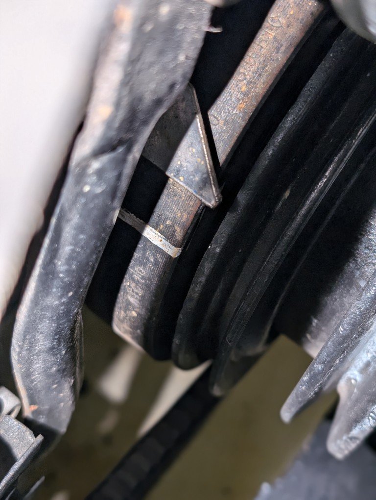

Zumindest hab ich gerade die Markierung auf dem Balancer gefunden
