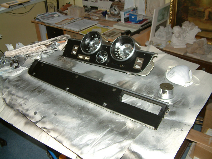

Mit dem Thema Kunststoffteile vom Oldtimer zu verchromen beschäftige ich mich tatsächlich auch schon seit 15 Jahren immer wieder mal.
Meine Erfahrungen waren folgende: alles was bisher irgendwie aus ner Dose kam war Murks - meist nicht mal Chrom sondern eher Silber. Spätestens nach nem Klarlack wurde es richtig Kacke.

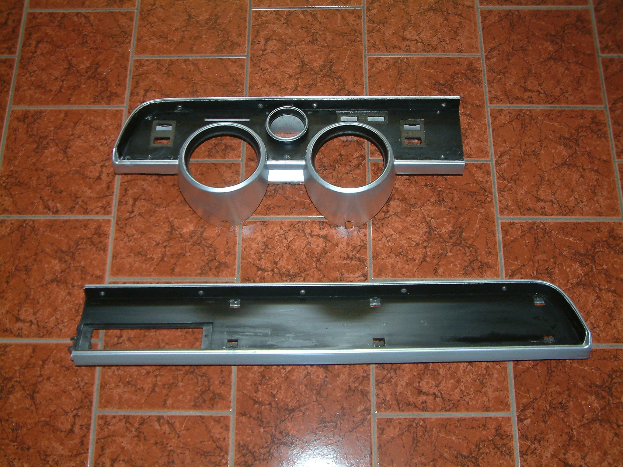

Daher hatte ich mal das Armaturenbrett meines ersten Cougar zum Spezialisten gesendet. Das Ergebnis war deutlich besser, dafür haben die mir allerdings Teile verbummelt - andere Geschichte...
Die Beschichtungs-Firmen machen entweder Vakuumbedampfung wie bei den Scheinwerfern, oder oder benutzen chemische Lösungen die Silber ausfällen. Ebenfalls machbar wäre mittels Leitlack aus Graphit, Silber oder Kupfer das galvanische Verchromen von Kunststoff. (Letzteres will ich demnächst mal probieren)
Für den Modellbau (Airbrush) gibt es schon sehr lange Alclad II, was noch den besten Effekt hatte und über Schwarz lackiert werden muss. Mittlerweile gibt es dafür auch nen Decklack.
Es kamen dann irgendwann viele Firmen wie Alsa Easy Chrome und andere auf den Markt, wobei die meist sehr teuer waren, wenn man überhaupt ran kommt. Vor kurzer Zeit bin ich ebenfalls auf Molotow gestossen und hatte die Stifte ausprobiert, ist nicht so einfach wie es aussieht - aber die gibt es auch als Refill in der Flasche und man kann es airbrushen.
Zu guter letzt war ich dann bei Revell gelandet, die ich sehr empfehlen kann. Kommt in ner Dose und funktioniert trotzdem - braucht kein schwarz drunter und müsste weil Acryl-Lack auch überlackierbar sein mit Klarlack aus acryl. Ist nicht so billig, aber besser als die aus dem Baumarkt.

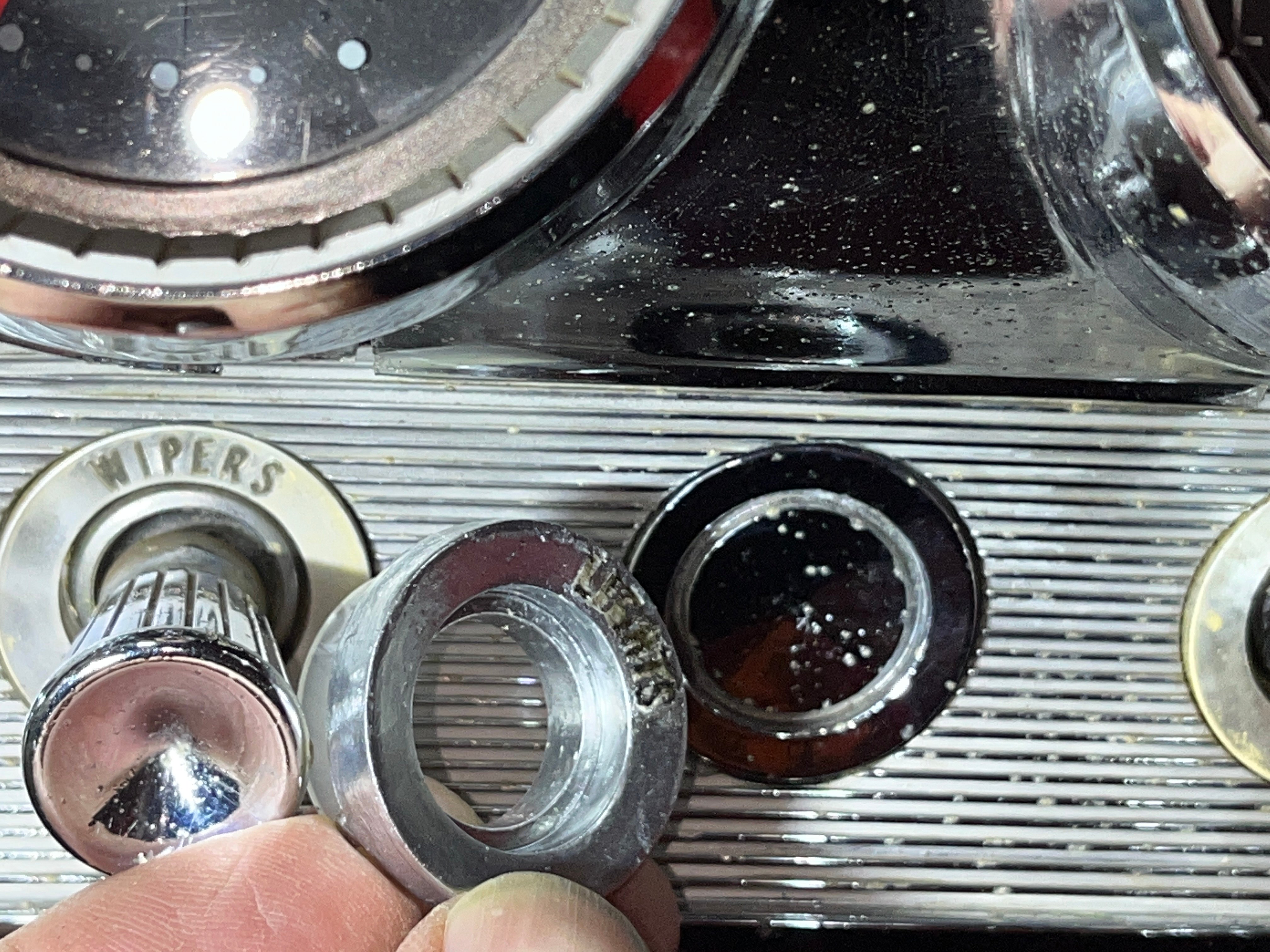

ziemlich schwierig, gscheite Fotos hinzukriegen... also, die Lackierung ist zwar gar nicht gelungen, Striemen, Einschlüsse etc. - war das erste Mal und als Test gedacht. Immerhin sieht man, dass das Teil doch noch spiegelt. Ohne den Speziallack ist es noch einiges besser (aber wie gesagt berührungsempfindlich wie sau).
Das leidige Thema mit der Schrift habe ich mal fürs Erste so gelöst, dass ich die Buchstaben ungefähr freigekratzt habe, um überhaupt noch zu wissen, wo sie unter der Chromschicht überhaupt liegen. Dann noch mit schwarzem (hellgrau wäre besser gewesen) Fineliner nachgezogen. Das Frei-Dremeln oder -Kratzen spare ich mir für später auf.

Ich hatte auch schon mal Folie probiert. Das funktioniert im Modellbau ganz gut. Ist wie hauchdünne Alufolie, die selbstklebend ist: Bare Metal Foil. Geht nur etwas schlecht bei Kurven, ist aber machbar und überlackierbar.
Für Dein Schriftproblem kannste Abdecklack oder Maskierlack nehmen, der kann nach dem trocknen weggerubbelt werden. Gibt es auch von Molotow als Stifte:

Super Tipp, danke! ich werde wohl nochmals von vorne beginnen und diesmal den Revell Chrom Spray und Maskierlack verwenden, mal schauen, noch ein Test :-).

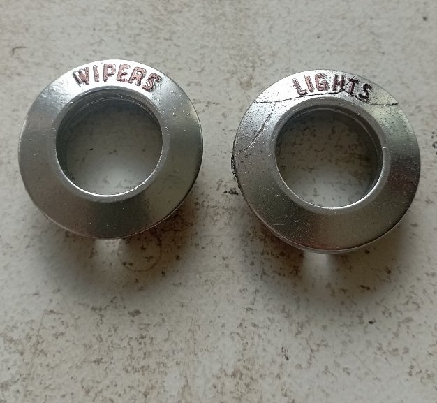

Hab Mal die ersten Rosetten
mit Chrom-Spray lackiert und die Schrift mit CD-Marker nachgezogen.
Für meine Ansprüche OK 😃
Auf den neuen Rosetten aus'm 3D Drucker fehlen die Schriften, ist aber ok für mich
