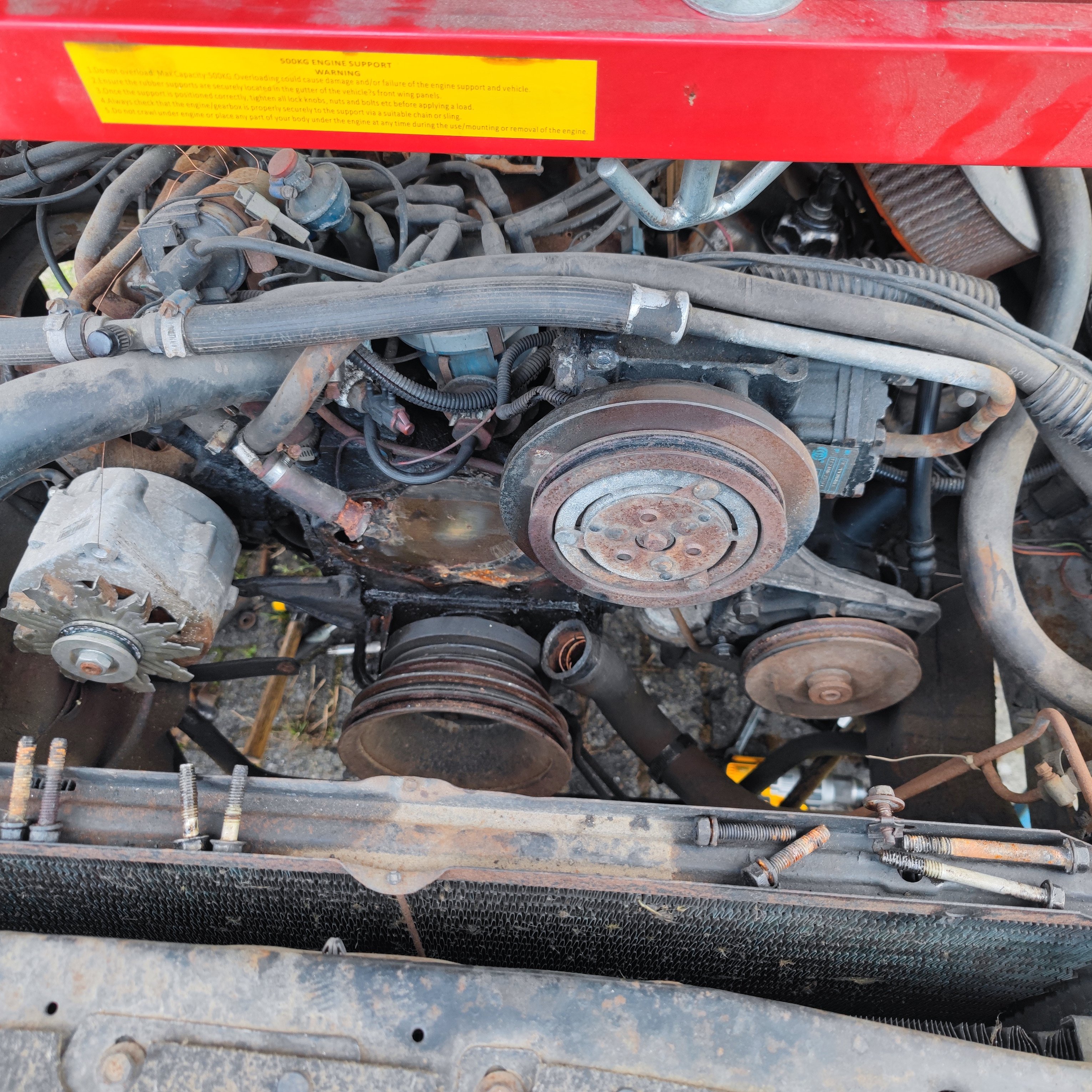

- Kühlergebläse und Rahmen ab welcher Rahmen?
- Schrauben der Motorträger an der Traverse / Vorderachse abbauen erledigt
- Motortraverse nutzen und den Motor einhängen die traverse ist doch mit dem Fahrzeug verschweißt? warum da einhängen?
Beim ersten Mal sträubt sich die ganze Schoße noch etwas. Kommt aber irgendwann. ich habe das Gefühl, das da noch etwas zum abschrauben sein muss, denn das ganze Auto hebt sich, wenn ich an der Ölwanne ansetze um den Motor rauszudrücken
Was mache ich falsch?

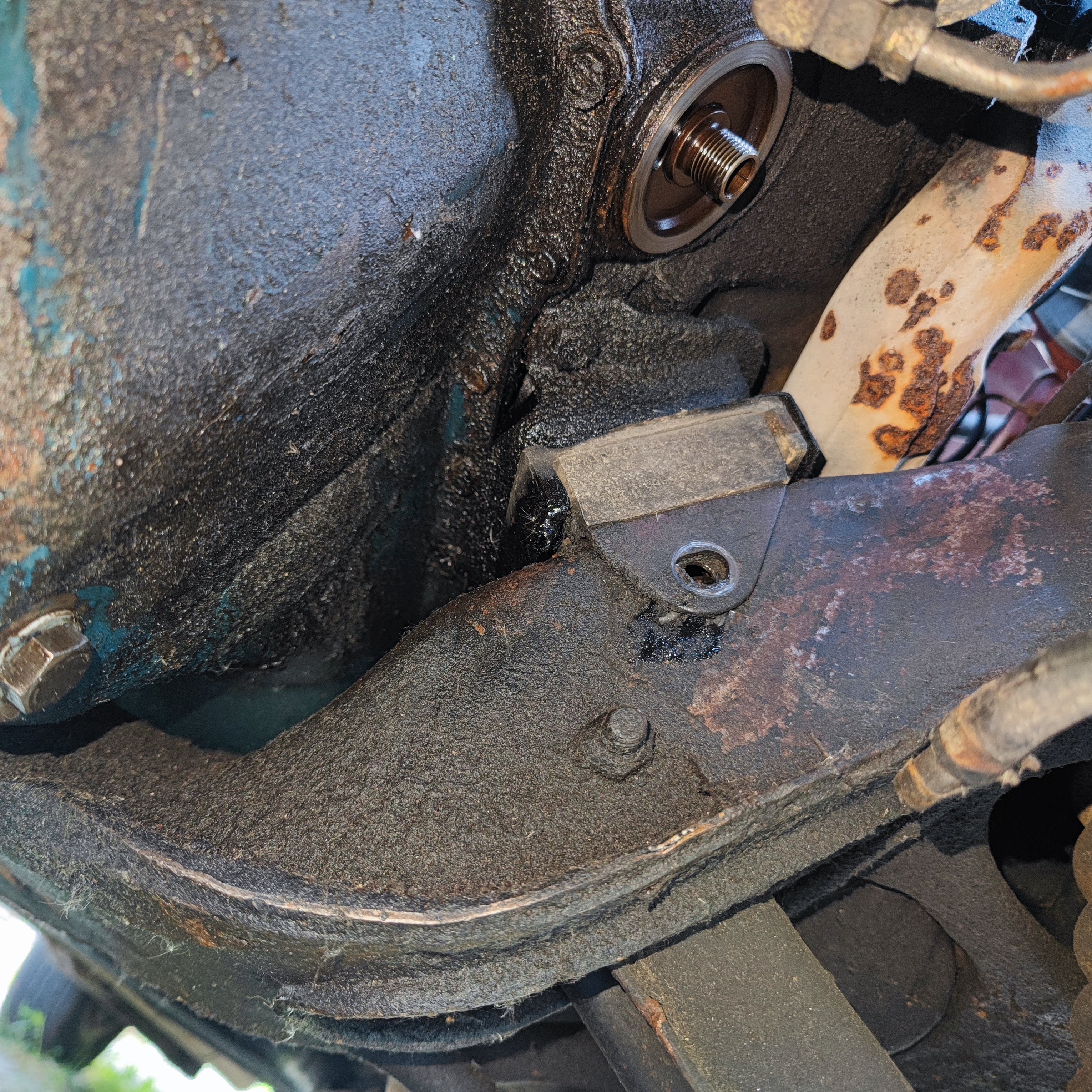

Falsch? Offensichtlich nichts, nur die beiden Schrauben der Motorhalter raus, sonst nichts.
Wackeln sollte helfen und ggf. Bremsenreiniger oder ähnliches um den Unterbodenschutz der sich dazwischen geklebt haben könnte zu lösen.
Eventuell ist das, weil Metall auf Metall, etwas angerostet, Rostlöser und einige kleine Hammerschläge gegen die Motorhalter an der Vorderachse, also die "Laschen" in denen die Schrauben saßen.
Ich habe von unten mit einem hydraulischen Wagenheber gegen die Ölwanne mit Balken dazwischen vorsichtig unterstützend gedrückt.
Ansonsten ringsum schauen, ob es irgendwo gegendrückt, sollte eigentlich nicht der Fall sein.
Motortraverse ist auch das rote Ding, was Du bereits quer gelegt über den Motor hast laut Bilder :D
Mit dem Rahmen meine ich den Fan-Shroud (schreibt man den so ? :shock:) also der schwarze Rahmen am Kühler um den Ventilator. Sollte der bei Dir fehlen, dann solltest Du einen besorgen, die Luft wird gezielter durch den Kühler gezogen, da es sonst zu Temp-Problemen kommen kann.
EINEN GANZ wichtigen Punkt vergass ich:
Wenn Du die Ölpumpe ausbaust kommt Dir die Ölpumpenantriebswelle entgegen, die ist eckig und an einer Seite ist ein Sprengring befestigt. Beim Einbau kommt die Seite mit dem Ring nach oben Richtung Verteiler.
Hintergrund ist, das durch den Ring die Welle im Kanal etwa mittig gehalten wird und wenn Du den Verteiler mal ziehen mußt würdest Du den sonst beim Einbau nicht wieder auf die Welle gesetzt bekommen, weil die Welle zur Seite kippt
Hatte ich nicht beachtet und war mir nach dem Einbau nicht sicher, deswegen mußte ich die Aktion wiederholen. :oops:

Ich habe es jetzt auch geschafft. Und das Problem ist ganz klar bei mir gewesen. der Motor ging butterweich nach oben, ohne Probleme, ohne wackeln und sonstiges!!!
Wenn du auf Rampen stehst, dann ist das Fahrzeug doch eingefedert. beim hochdrücken entlastest du doch erst die federn und dann erst drückst du den Motor. Also einfach noch weiter nach oben drücken. Jetzt werde ich erst mal die Wanne abbauen. Blöd, das der vorbesitzer das gewinde von der Ablausschraube überdreht hat.Neue Wanne ist mir gerade zu teuer. Helicoil? oder nur Dichtmittel? oder metische Schraube?
Was würdet ihr machen, wenn man etwas sparen muss?
Wirklich helfen würde eine Persönlichkeitsschönheits-OP
Beiträge: 7176
Likes vergeben: 30 x
Likes erhalten: 1234 x
Beitrag von Schraubaer » 15. Jun 2024, 13:06
Gibt Übermaßschrauben für diese Fälle..
