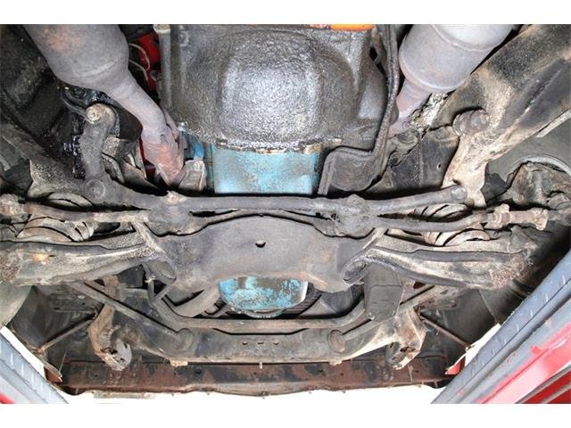

Hat jemand ein Bild von oben und kann die stellen einkreisen mit den Schrauben, die ich öffnen muss. Damit ich den Motor dann anheben kann? Ich hoffe doch, das ich das Getriebe oder Kardan nicht vorher trennen muss. Ich will doch nur die Pumpe tauschen 🫣

Ob da 'n Bild von oben nützt?
Motorlager einseitig lösen ( am besten von unten im Motorblock) und hoffen, das der Motor sich hoch hoch genug heben läßt, bevor er irgendwo aneckt!

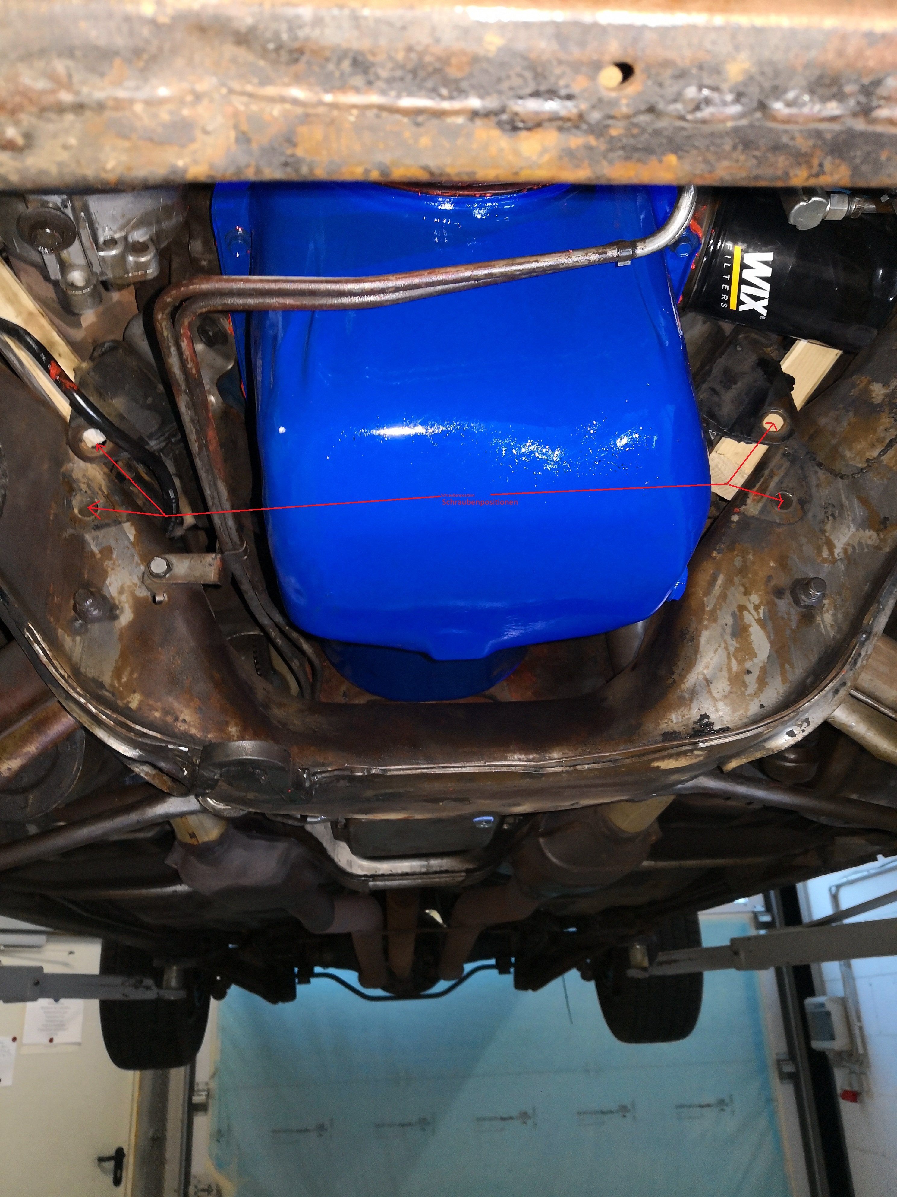

Beitrag von Joerg Ranchero » 9. Jun 2024, 20:34
Ich kenne das Problem, aber anheben reicht.
Definitiv, habe ich selber zweimal machen müssen.
- Kühlerschläuche abnehmen
- Kühlergebläse und Rahmen ab
- Schrauben der Motorträger an der Traverse / Vorderachse abbauen
- Motortraverse nutzen und den Motor einhängen
- Hydraulikwagenheber unter dem Motor
- Mit dem Wagenheber anheben und die mit der Traverse stützen, nachdrehen
- anschließend Holzklötze, Größenordnung doppelter Dachlatte zwischen Achse und Motorhaltern und wieder ablassen. Damit es schön stabil steht.
Beim erstenmal sträubt sich die ganze Schoße noch etwas. Kommt aber irgendwann.
Getriebe etc. kann dran bleiben. Nach hinten zum Fahrerhäuschen ist genug Platz, aber vorsichtig immer mal wieder nachschauen

Fazit das Anheben klappt, reicht zum Ausbau, auch bei anderen Rancherofahrern.

Beitrag von Joerg Ranchero » 9. Jun 2024, 20:55
