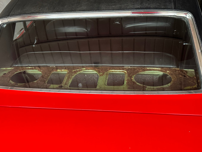

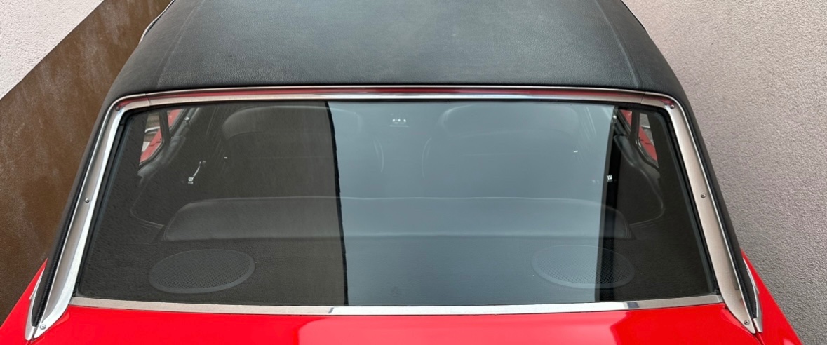

ich habe heute den Teppich weg gemacht und festgestellt, dass keine Lautsprecher verbaut sind.
Weiß jemand die Maße der vorgefertigten Montagepunkte ?
Welche Lautsprecherabdeckung empfiehlt ihr ?
Die auf dem Bild zu sehen, passen leider nicht in die Löcher.
Sind nur drüber gelegt gewesen.
Welche Lautsprecher würdet Ihr mir empfehlen ?
Gibt noch etwas zu beachten für die Montage ?
Muss zwischen Teppich und Karosserie noch eine Dämmung ?
Liebe Grüße Sven

ich würde nach ein paar guten 3-wege suchen, die ordentlich Watthaben. Gibt’s auch in oval.
Irgendwie Marke. Pionier, Cantonoder sowas.
Die Rückbank nach hinten mit einer Zwischenplatte sperren, oben die nicht benötigten Löcher verschließen and das ganze über einenVerstärker anschließen.
Wozu das Ganze?
Kofferraum-Volumen für den Bass nutzen, die Mittel-Hochtöner reflektieren über die Heckscheibe nach vorn.
Vorn noch rechts links zwei kleine Mittel-Hochtöner verstecken, fertig die Laube.
Da kann man mit wenig Aufwand richtig Sound rausholen.

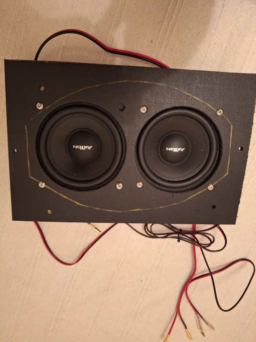

Ich hab in der Hutablage von unten ein ovales 2-Wege Koaxsystem ans Blech geschraubt, Moosgummiband dazwischen wegen Dröhnen. Dann hab ich von oben eine schwarze Hartfaserplatte nach originalem Vorbild zugeschnitten und ein feines Lochmuster über den Lautsprechern gebohrt. Sieht ziemlich sexy aus, Lautsprecher selber sind vollkommen unsichtbar, Sound ist nicht beeinträchtigt.
Ich mach die Tage mal ein Foto.
Je nachdem, wie viel Soundqualität Du haben möchtest: Höhen oder Komposystem nach vorne in die Kickpanels. Für Bass kannst Du die Hutablagendinger (und auch die Kickpanels) aber vergessen, da wirst Du was zusätzliches brauchen. Je nach Anspruch entweder eine passive Kiste im Kofferraum (ist ja Platz genug), oder so ein flaches, aktives Underseat System.
Kommt halt ein bisschen drauf an, was Du ereichen möchtest: bisschen Dudeln oder richtig guten Sound. Für letzteres sind die Hutablagenlautsprechen das unwichtigste. Die düdeln halt eigentlich nur so mit.

Vor allem müssen die Kalotten nicht nur in den Ausschnitt passen, sondern die richtige Impedanz passend zum Radio haben!!!

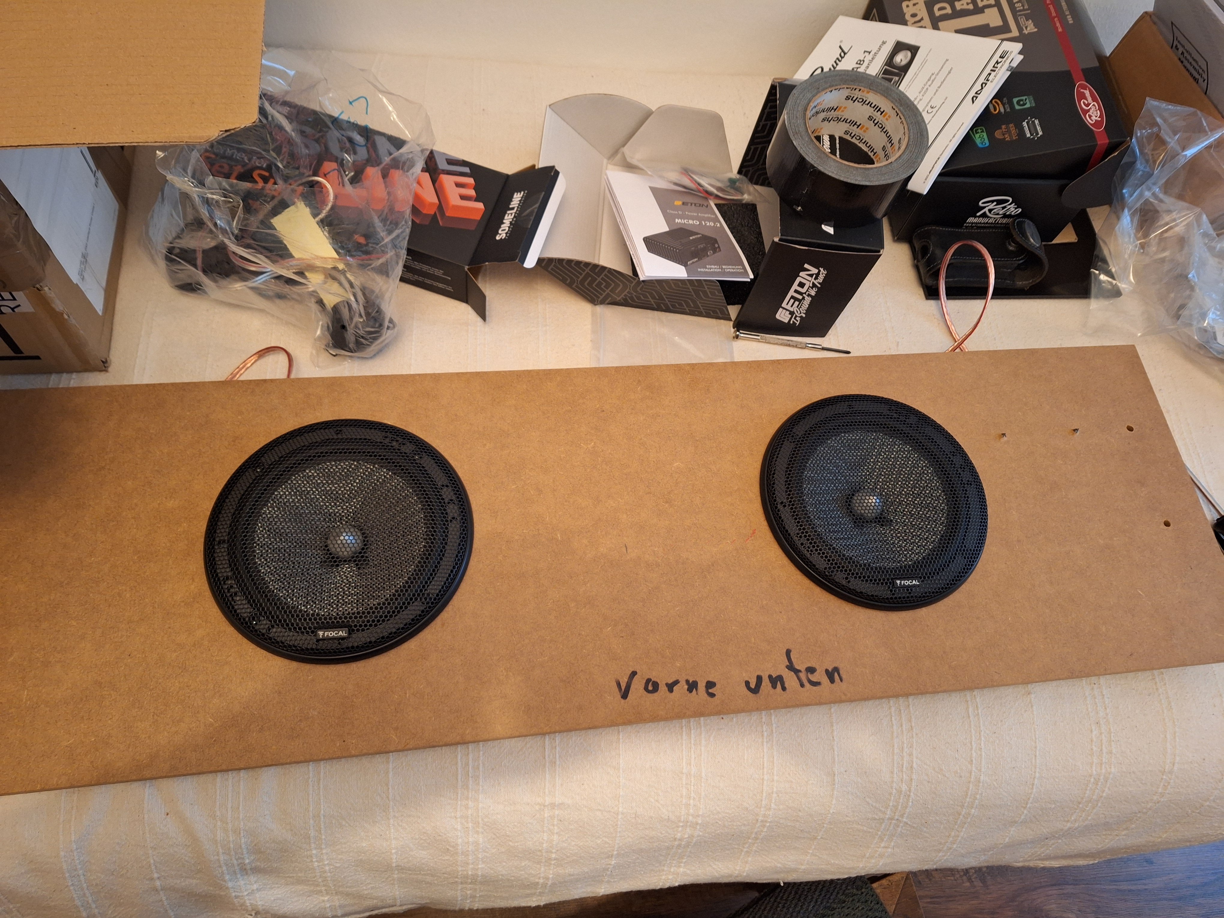

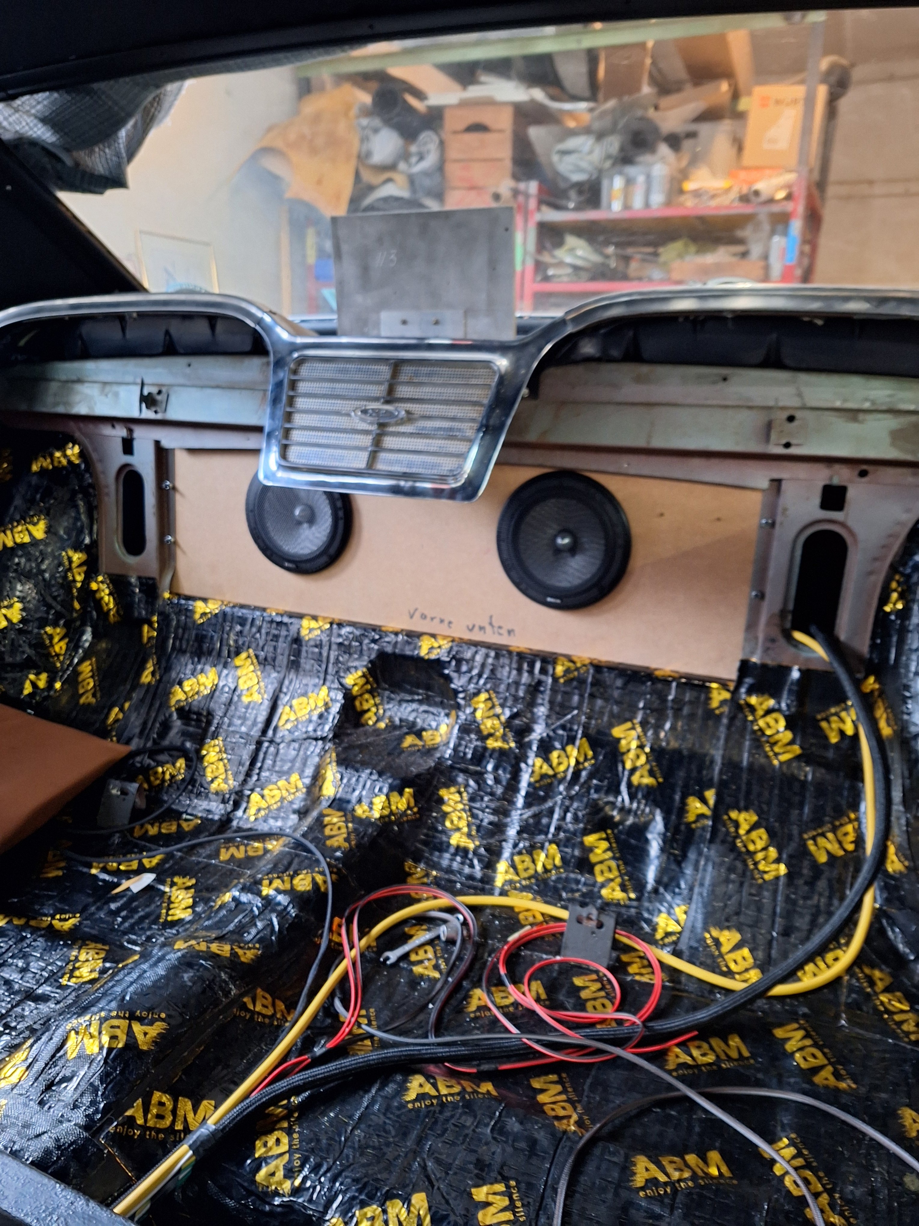

Beitrag von Markus74 » 6. Jun 2024, 10:07
Ich hab das bei mir anders gelöst,ne holzplatte hinter der rückbank mit den mittel/tieftöner, vorne etwas gebastelt für die original aufnahme,und dann hinten und vorne noch ganz kleine hochtöner,sieht niemand,wollte weder in den Türen noch in der hutablage Boxen haben
