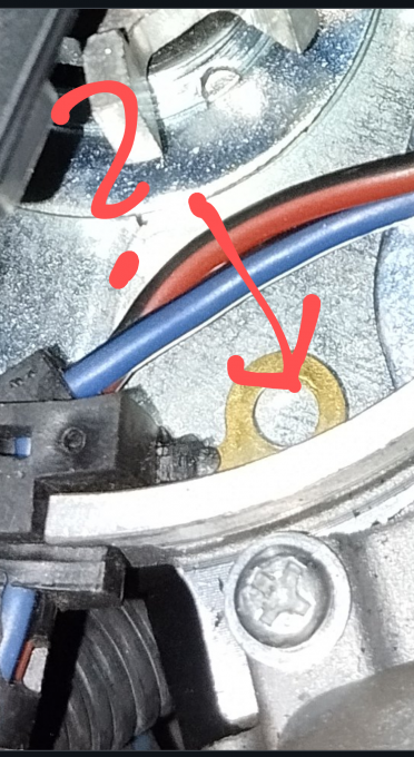

@schraubaer
Hatte mich am Anfang auch stutzig gemacht. Hab's durchgemessen ist wie V8MF sagt, durchverbunden.
