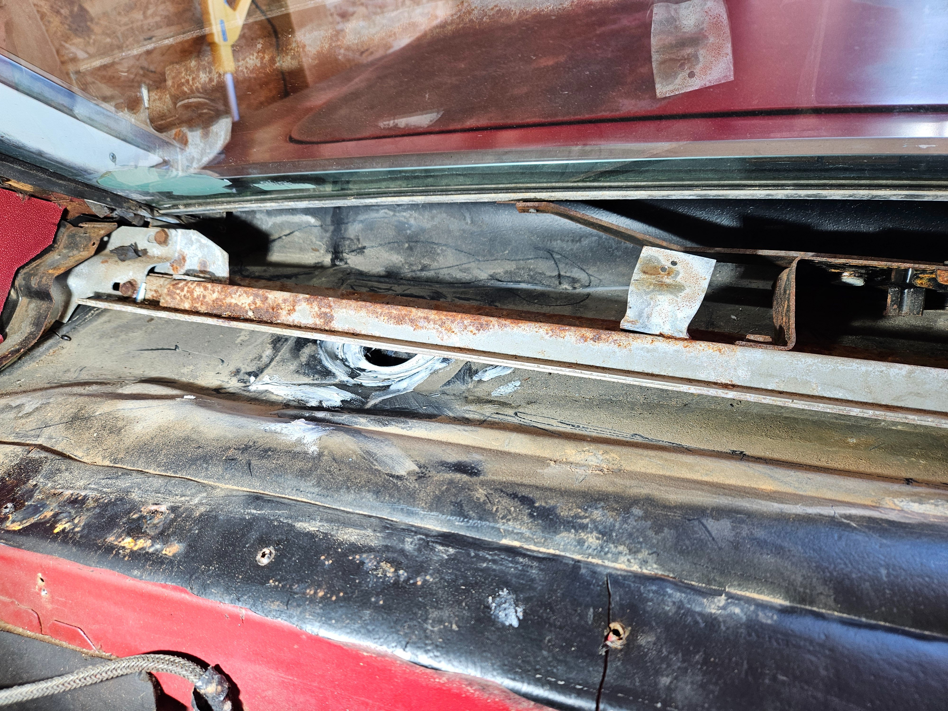

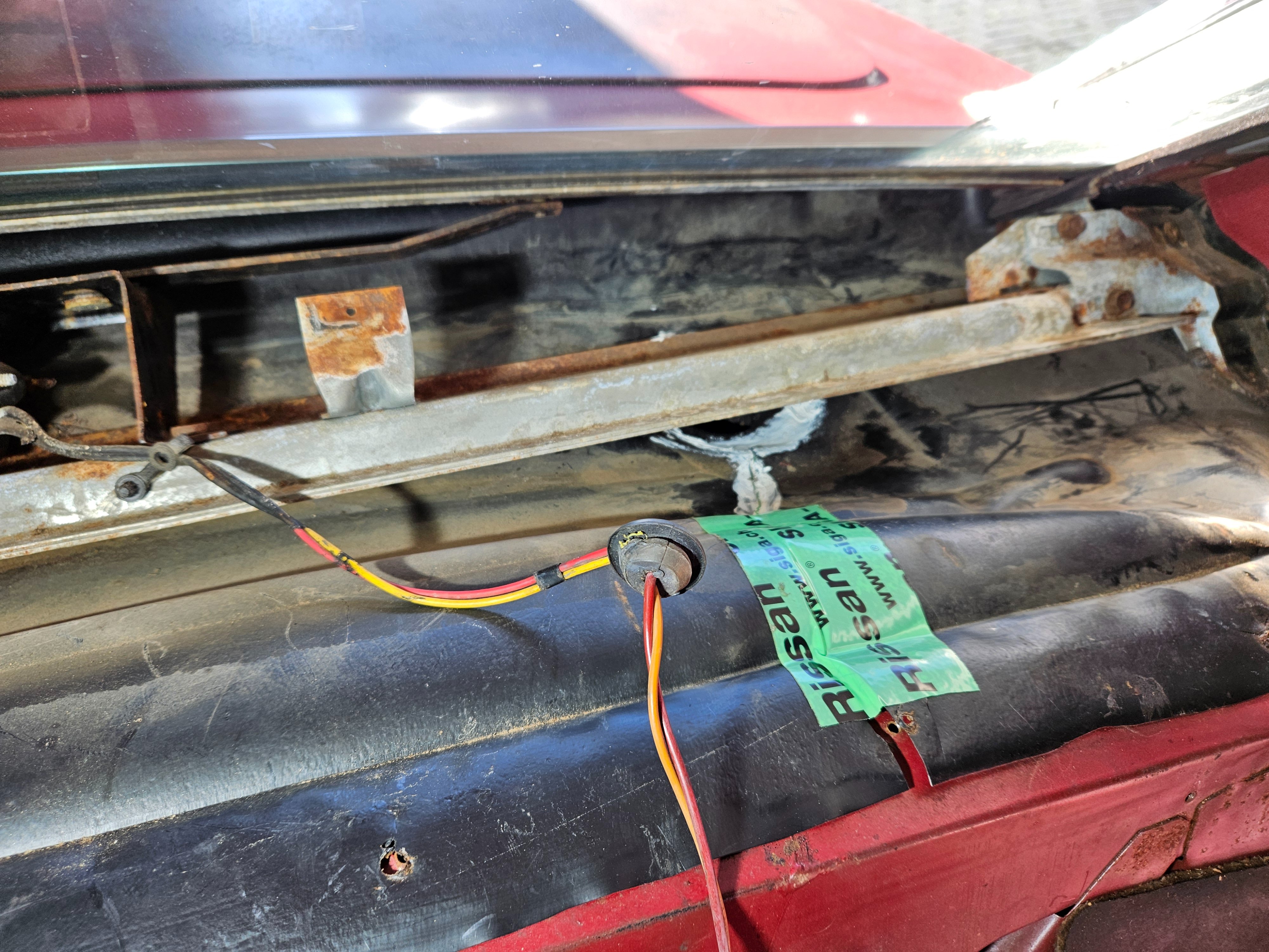

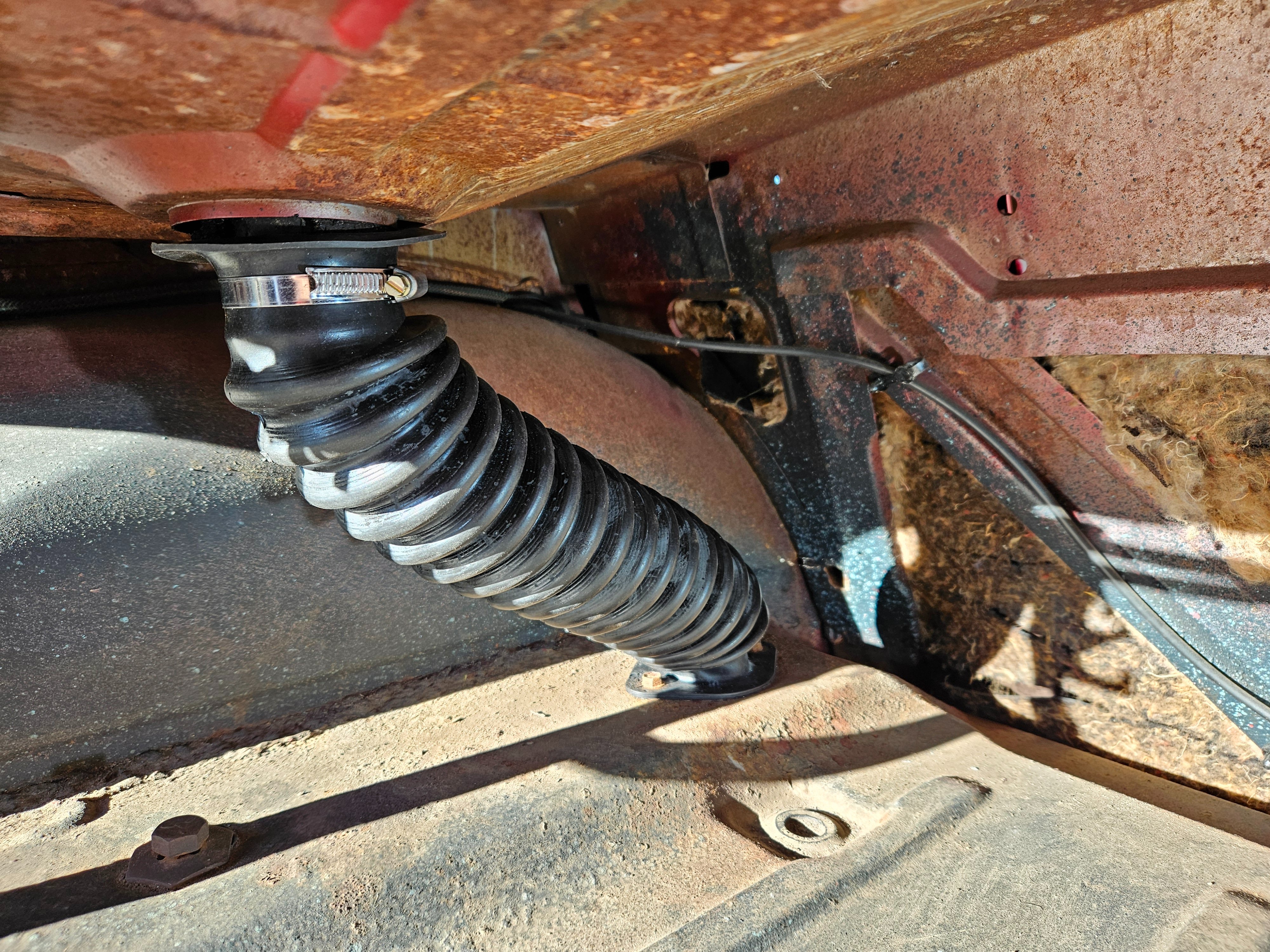

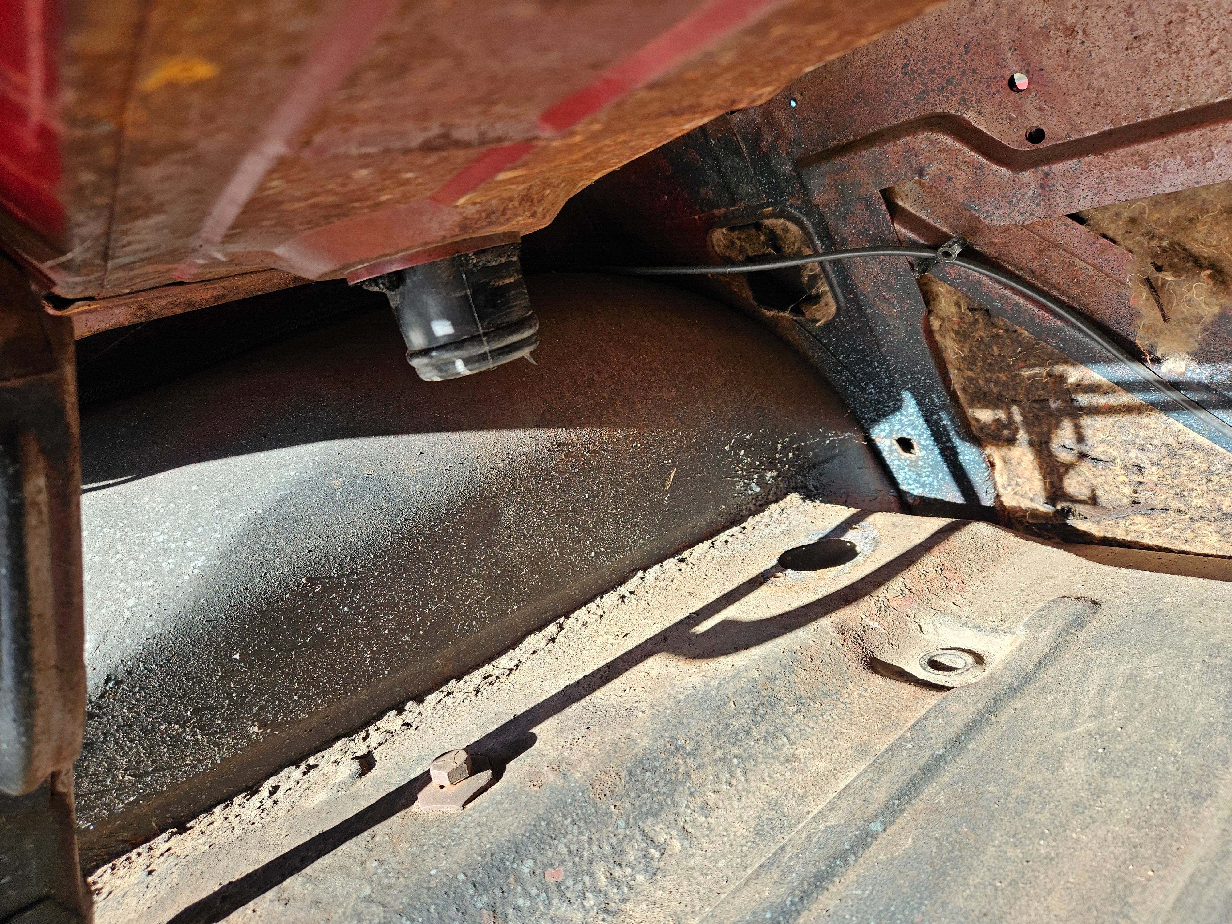

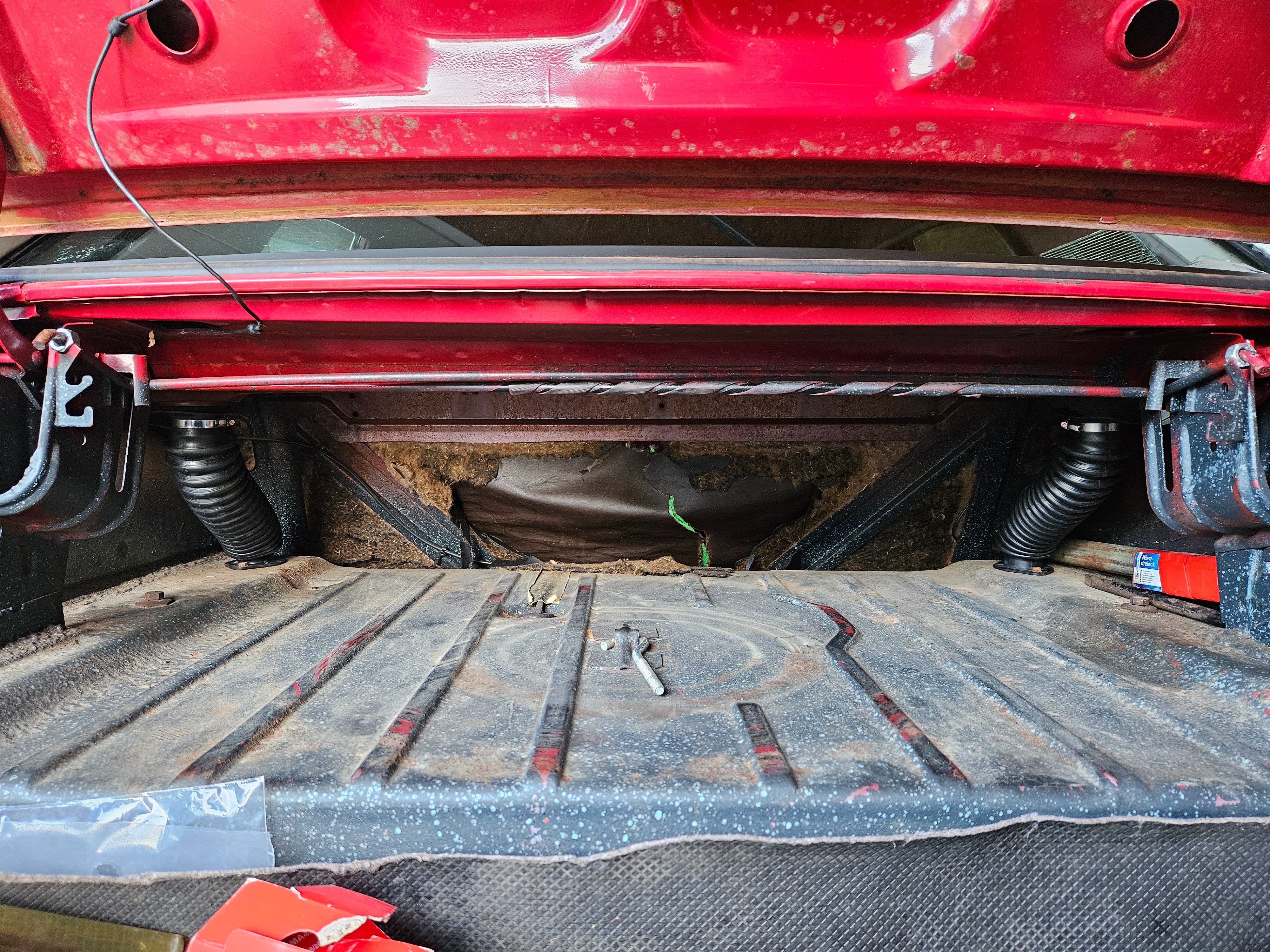

Beitrag von The Galaxie » 11. Feb 2024, 20:15
Beiläufig herausgefunden das sich das Breezway Fenster vom 67er/68er nicht ganz, sondrtn nur 2" herunter fahren lässt.
Falls es mal repariert werden sollte.....es fährt halt nicht ganz runter
So,hab mich ua auch darum gekümmert.
Es fehlte das Relais und der circuit breaker ist defekt.Relais ist drin - der circuit breaker wird ersetzt ( Breaker Fuse )- Fensterheber ausgebaut ,gereinigt und mit neuem Fett versehen
Neue original Abläufe sind auch montiert
...... aber es funktioniert schon mal
Gruß Ralf 8-)

Beitrag von FEtischist » 12. Feb 2024, 09:41
Was tun den die Abläufe entwässern? Die Heckscheibe?
Markus74
Beitrag von Markus74 » 12. Feb 2024, 10:01
Die transpirstion der Feuerwehr Männer beim liebe machen auf der rückbank :D
Beiträge: 1143
Likes vergeben: 717 x
Likes erhalten: 326 x
Beitrag von The Galaxie » 12. Feb 2024, 10:16
FEtischist hat geschrieben:
12. Feb 2024, 09:41
Unter der sichtbaren Hutablage ist so eine Art Auffangbecken aus Kunststoff mit 2 Ablauflöchern.
