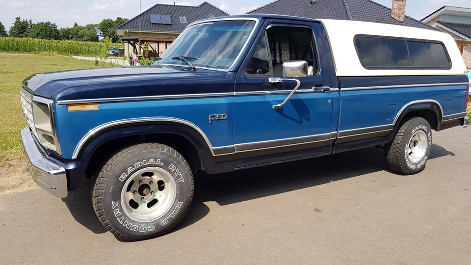

Heute wird erste Bestandsaufnahme gemacht, gestern sind mir schon ein paar Dinge aufgefallen....

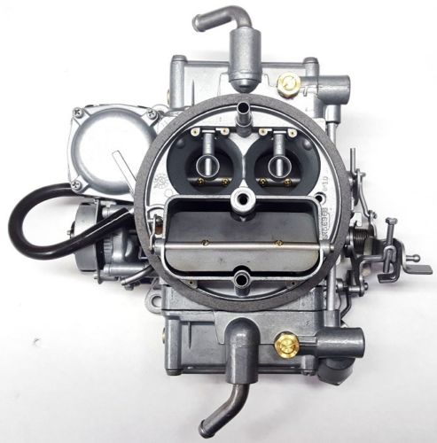

Da ich kein Holley Fan bin, nervt mich dieser Holley bzw Motorcraft-Holley (H4-4180C) Vergaser schon mit blosser Anwesenheit, aber er ist original und verdient somit zumindest eine chance... Als erstes müssen Vergaser und Zündung eingestellt werden, die momentante Leerlaufdrehzahl bei warmen Motor liegt bei 1040U/min....etwas viel für meinen Geschmack.
Ansonsten wären da noch:
Blinkerschalter rastet zum rechts abbiegen nicht ein = neuer Blinkerschalter
Zwei reifen sind noch ganz ok, aber die Pneus kommen alle vier neu
Bremsscheibe links hat eine tiefe Riefe, also Bremsscheiben vorne inkl. Bremsbeläge neu.

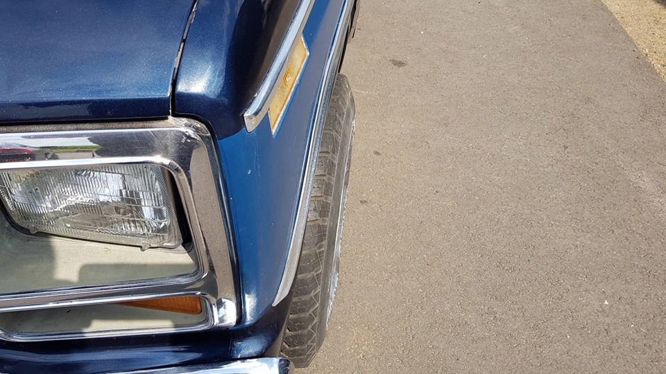

Bestandsaufnahme am F150 und andere Felgen drauf gesteckt, die Stahlfelgen mit den Radkappen sehen scheisse aus...
Die vorläufige Einkaufsliste lautet:
Blinkerschalter
Bremsscheiben
Bremsbeläge
Schalldämpfer
Scheinwerfer
Bestellte Reifendimension 235/75-15 in der Hoffnung das die mit den Alufelgen vorne besser unter die Kotflügel passen. Die Reifen auf den Alufelgen haben das Mass 30 X 9,5 X 15, was in der Breite etwas mehr als 241mm wäre.
Blinkerschalter
Bremsscheiben
Bremsbeläge
Schalldämpfer
Scheinwerfer

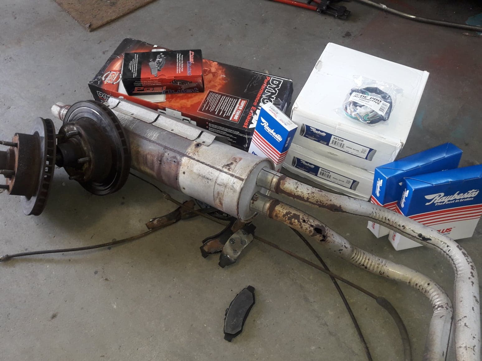

So, habe die Tage mal wieder etwas am Rübenlaster machen können.....
So einige Teile, die der Verkäufer in Florida noch vor "kurzem" neu gemacht hat waren nicht mehr soooooo neu, oder er hat einen anderen Bezug zu Raum und Zeit

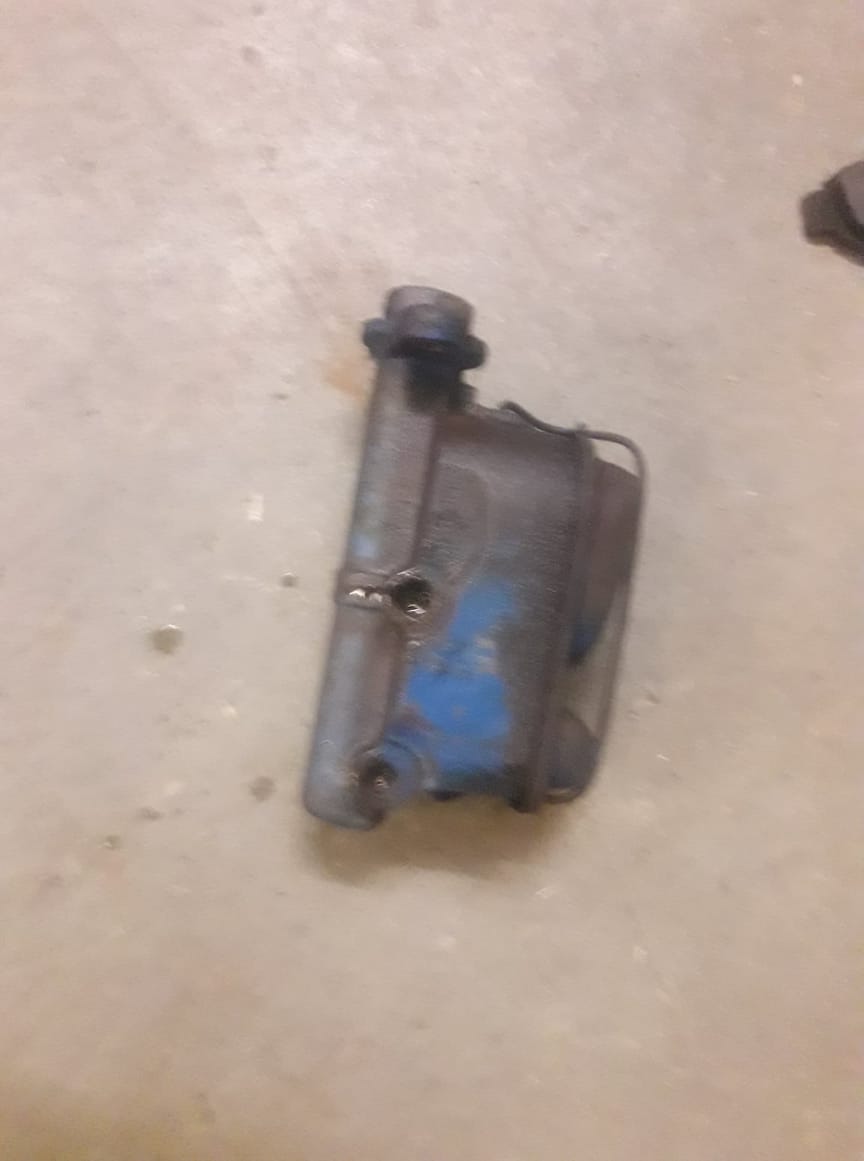

Die Teile Kamen unerwartet und wie es so kommt, musste ich letzten Donnerstag beim Versuch die hinteren Bremsleitungen die auch neu gekommen sind zu entlüften noch feststellen das der Hauptbremszylinder auch defekt ist....vermutete Ankunft kommenden Dienstag!

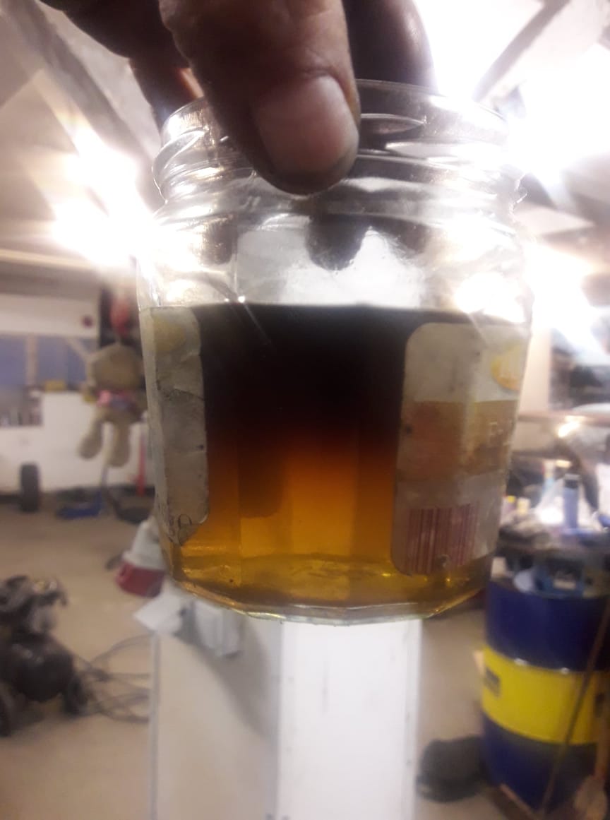

Und Heute wieder ein "original" Teil auf den Schrott befördert und den neuen Hauptbremszylinder direkt eingebaut.
Die Bremsflüssigkeit ear vermutlich auch noch original 1984, fenn man konnte förmlich sehen wie sich die dreckige, wasserhaltige Bremsflüssigkeit von der neuen nach oben abgesetzt hat.
