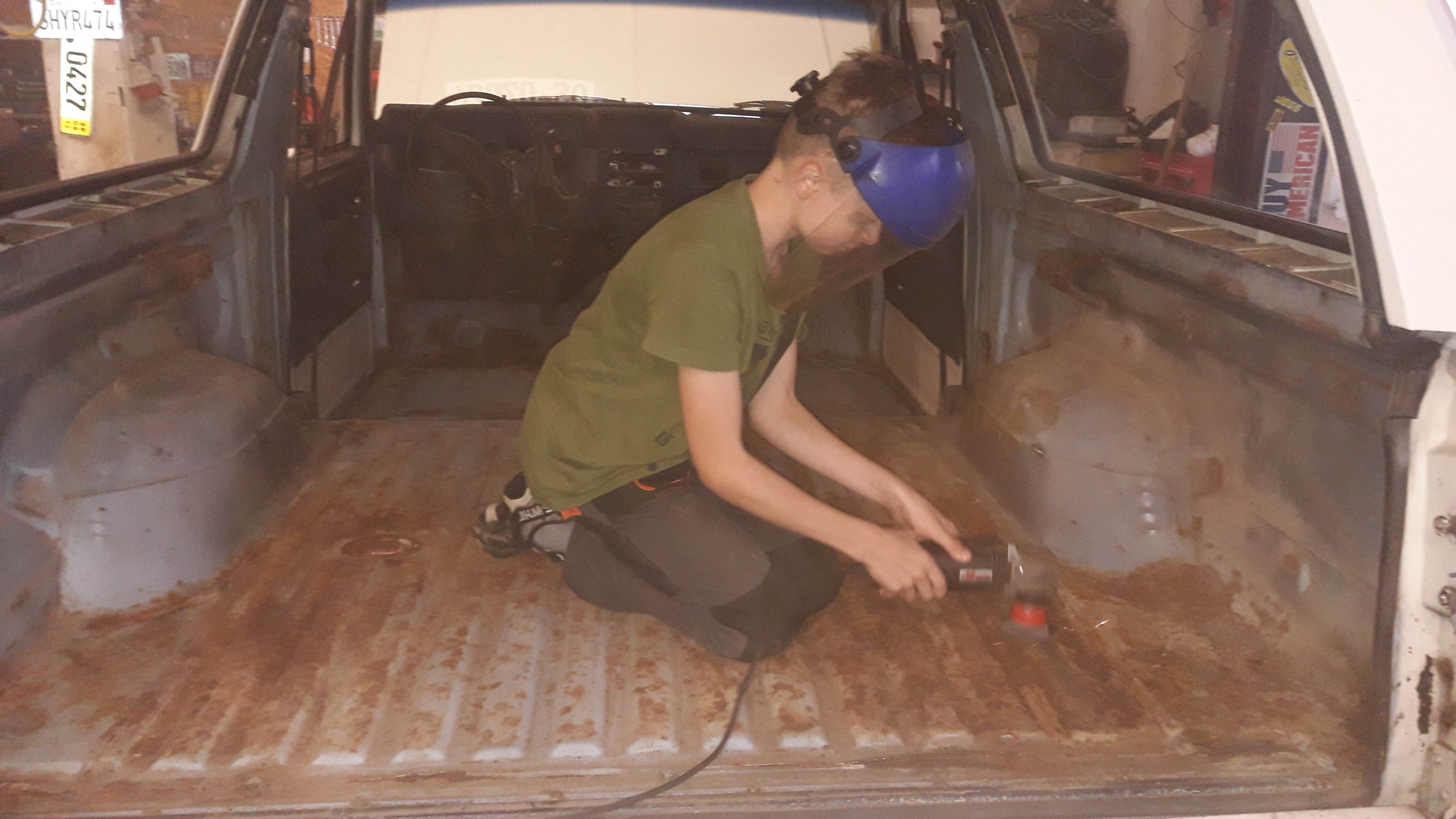

Und wie willst du weiter vorgehen, zerrupft du jetzt das Wildpferd komplett, oder nur Bodensanierung?

Ja , das würde mich auch interessieren.

Das ist tatsächlich nur oberflächler Flugrost, der wird in den nächsten Tagen maschinell bearbeitet, dann kommt zur Sicherheit eine Lage Rostumwandler drauf und dann Farbe.
Danach gibt es etwas Antidröhn und neues Dämmmaterial, damit neuer Teppich oder PVC Bodenbelag einziehen kann.
Bin mir da noch nicht ganz schlüssig ob Teppich oder PVC, ich möchte damit auch wohl mal in Offroad Park und da wird es dreckelig 🙂
Junior ist mir gestern schon etwas zur Hand gegangen.

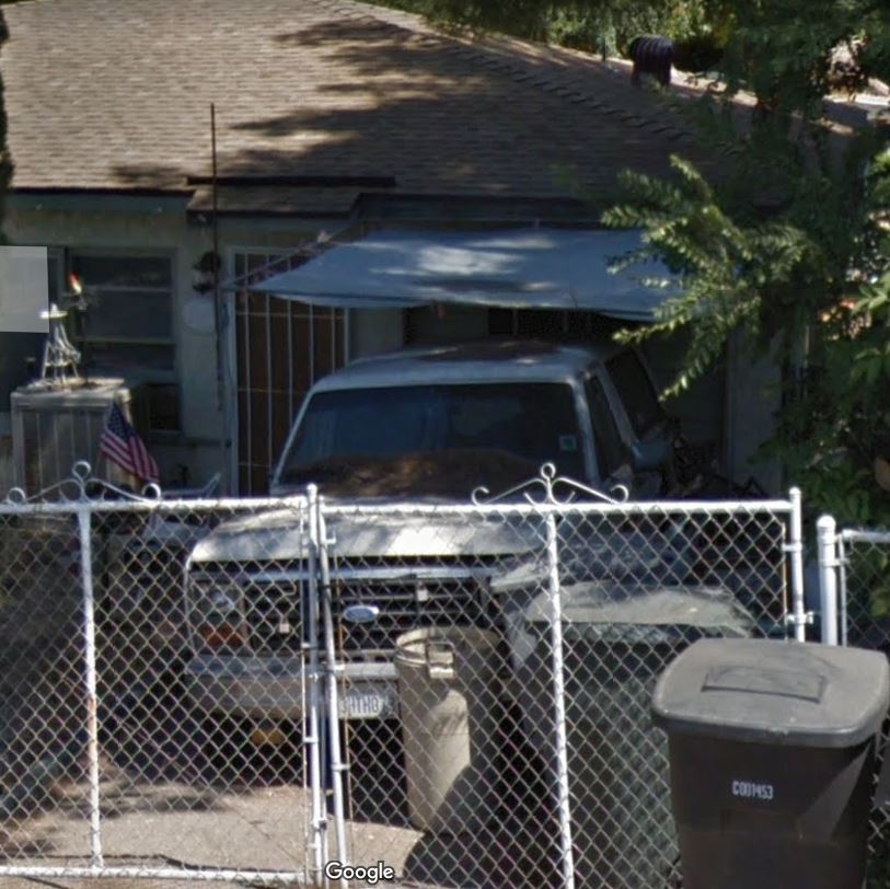

Ach ja, Christian hat da noch was bei Google Streetview unter der Adresse von einem der Vorbesitzer gefunden 😁🙈

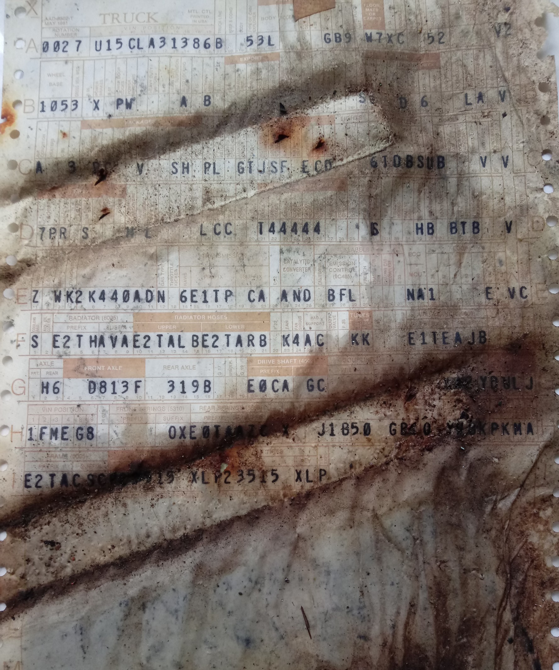

Haben auch gerade einen Bullnose Bronco in Arbeit. Und dabei haben wir beim entkernen das gefunden,

Das ist cool. Hatte ich beim Torino auch.

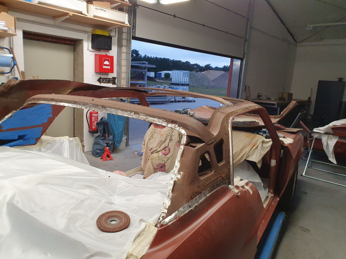

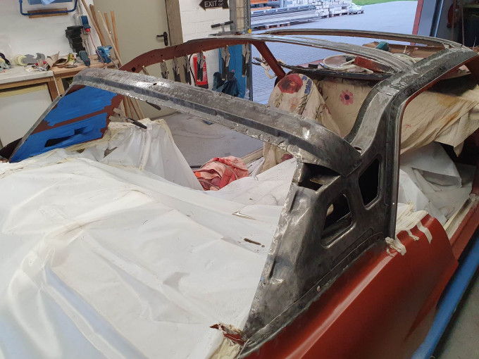

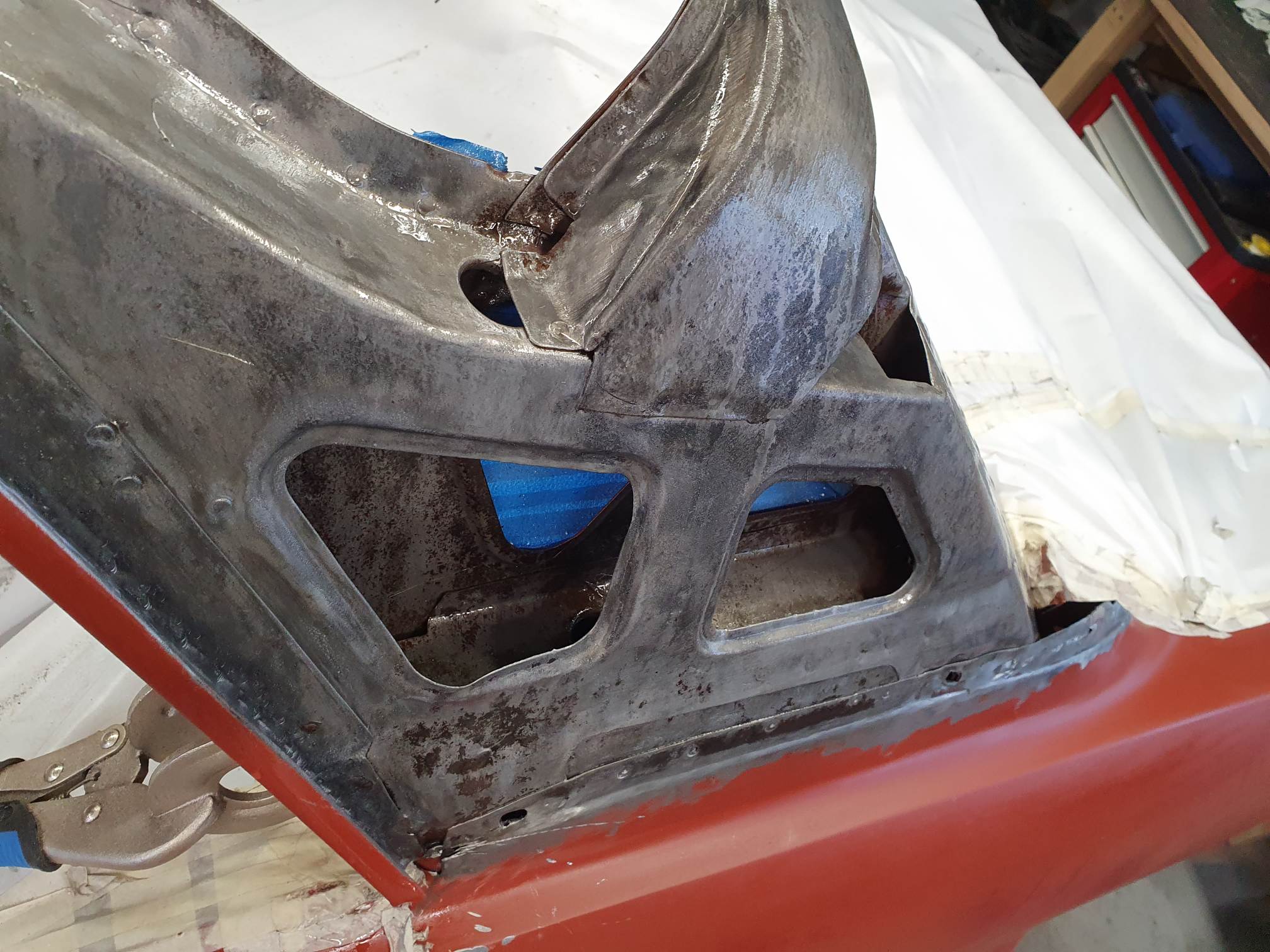

Nimm eine 18%ige Phosphorsäure und gib die in eine Sprühflasche..... bei dem, was ich auf den Bildern erkennen kann ca 3-4x einsprühen und ruhig bis zum nächsten Tag einwirken lassen. Dann mit Ärznatron 1:1am nächsten Tag neutralisieren.
... wenn die milchige Schicht obendrauf trocken ist, alles mit Wasser und Schleifvlies abwaschen/anschleifen und sofort gründlich trocken wischen..... billiger und einfacher kannst du nicht entrosten!!
Beiträge: 1883
Likes vergeben: 374 x
Likes erhalten: 359 x
Beitrag von mem64 » 28. Sep 2021, 22:22
Sieht dann so aus
Beiträge: 1883
Beitrag von mem64 » 28. Sep 2021, 22:24
Sah vorher so aus
