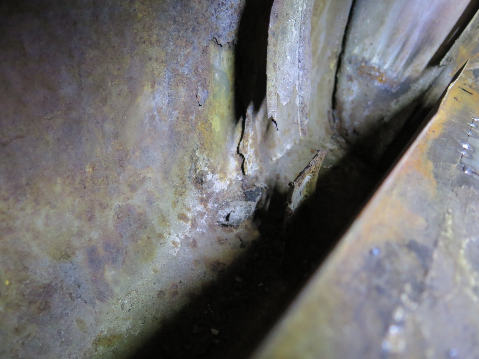

und nun eine Frage an die Wissenden...
Diese Strebe hinten im "Radkasten" --- die dient nur dazu damit sich das Blech nicht so leicht eindrückt, oder.
Mehr Funktion hat die nicht, oder?
weil so sieht das grade aus.
