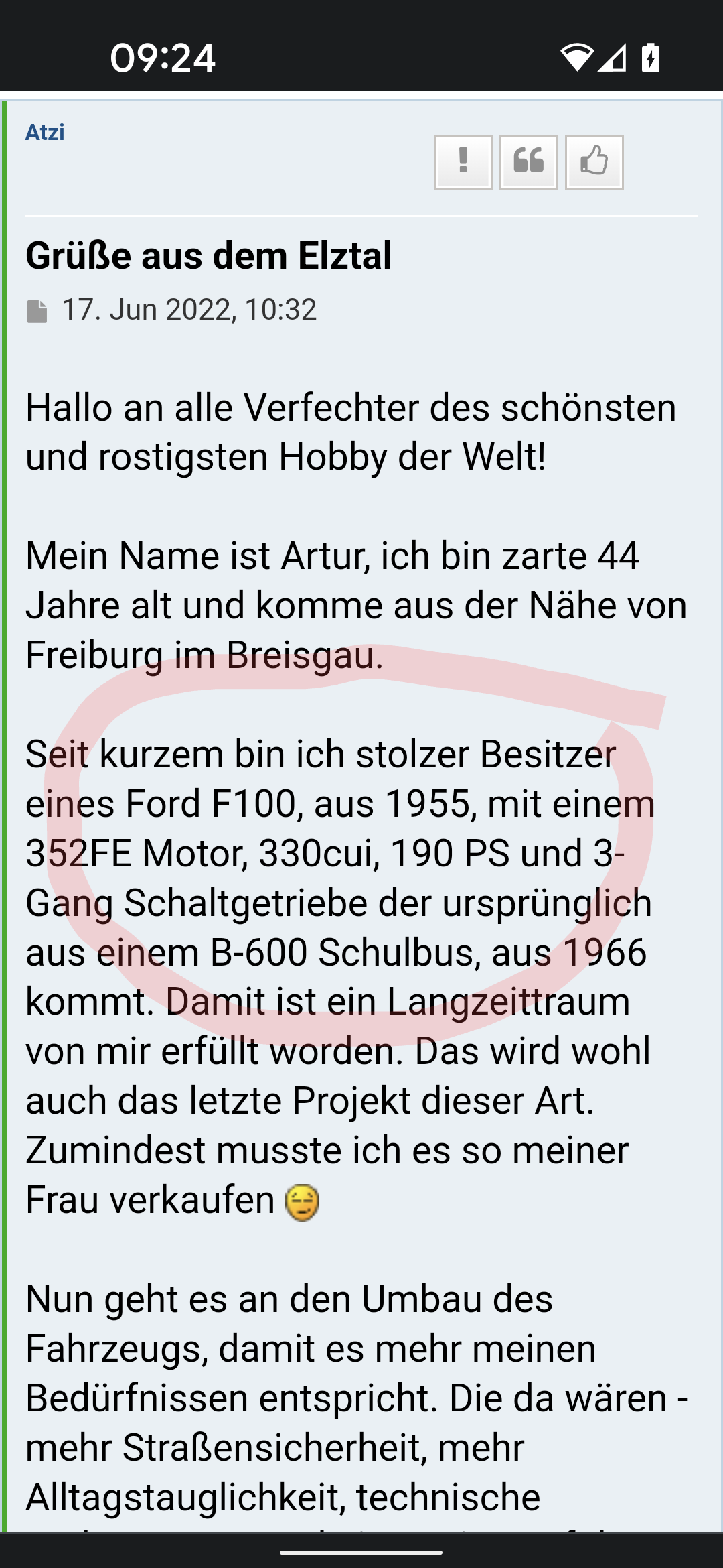

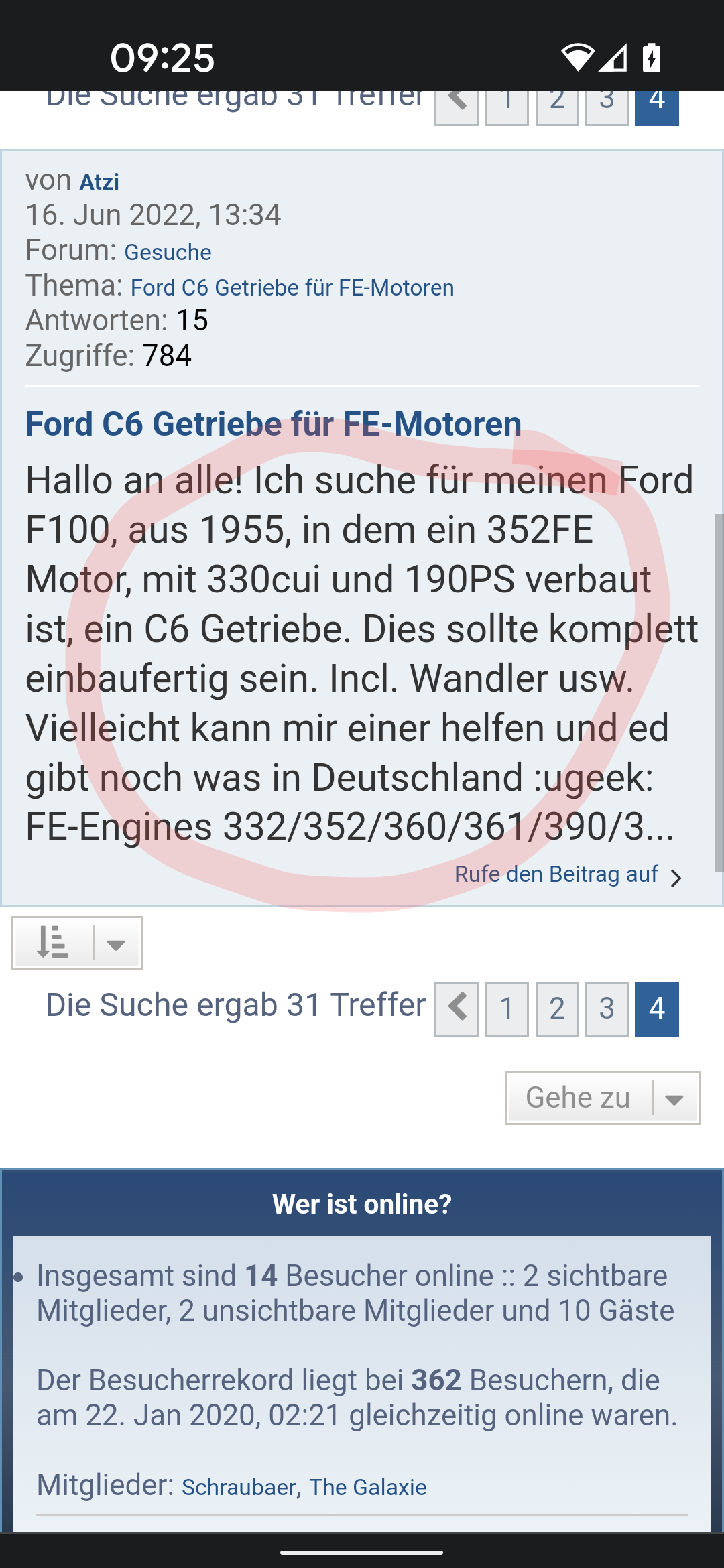

Das Er's mit'm FT 330 zu tun hat, hat Er ja nun einfach oft genug genannt!

Hat er nicht..denn er redet die ganze Zeot von einem FT 352Schraubaer hat geschrieben: ↑22. Aug 2022, 08:41FT 330, 3,875"x3,5"
Das Er's mit'm FT 330 zu tun hat, hat Er ja nun einfach oft genug genannt!![]()
- Beiträge: 6776
Ich lese alleine 7x"FT", bevor Du mit irgendwelchen Innereien zum Verkauf auftauchst. Spätestens nach Seinen Messungen, sollte der Groschen fallen.
