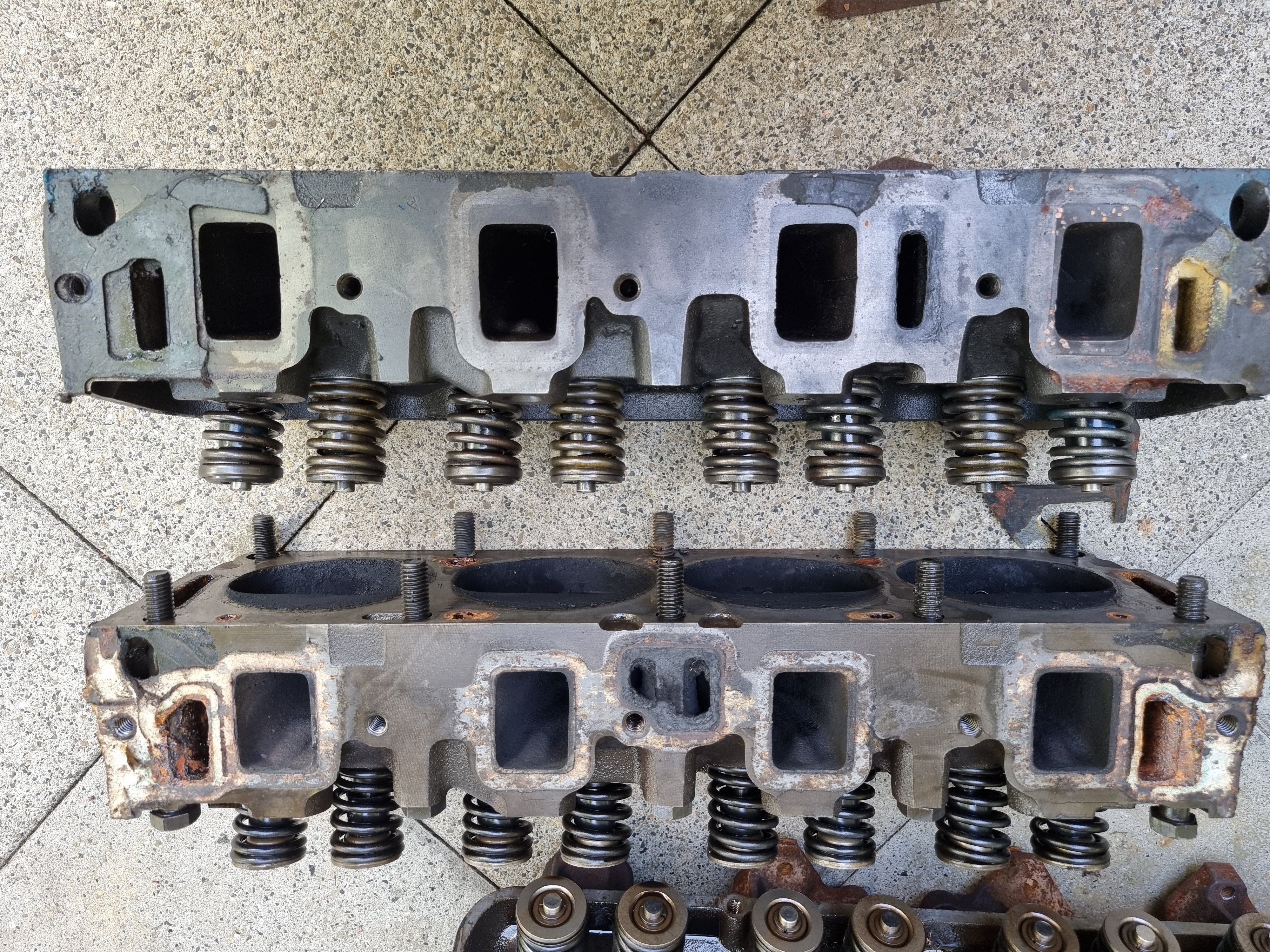

Das ist übrigens der Grund, warum ich die Köpfe tauschen möchte (siehe Foto). Die vorhandenen Köpfe haben auf der Abgaskrümmer-Seite, mittig noch eine Extra-Öffnung und ich habe Schwierigkeiten, dort einen Abgaskrümmer für zu finden. Der Abgaskrümmer muss getauscht werden, da der alte mit der neu anzubringender Motorhalterung kollidiert. Benötigte Abgaskrümmer für FT sind für mich schlicht nicht greifbar, oder ich bin zu blöd diese zu finden. Also muss ich auf FE-Krümmer zurückgreifen. Diese haben aber in der Mitte keine Aufnahme für solche Öffnungen.
Was ist also zu tun? Die Öffnungen zumachen, ohne dass ich mir sicher bin, dass es so in Ordnung ist. Oder FE-Köpfe verbauen? Da scheint mir die Lösung mit FE-Köpfen am sinnvollsten.
Die Gussnummer meiner Köpfe ist C4-TE

Soweit ich weiß benötigst Du diesen Kanal hier nicht, höchstens im Norden von Kanada, oder Alaska. Damit wird nur das Valley der Ansaugbrücke gegen Vereisung beheizt. Wenn ein 390er Abgaskrümmer sonst passt, dicht machen. Ansonsten sollten 390er Köpfe kein Problem sein. Hast dann höhere Verdichtung!

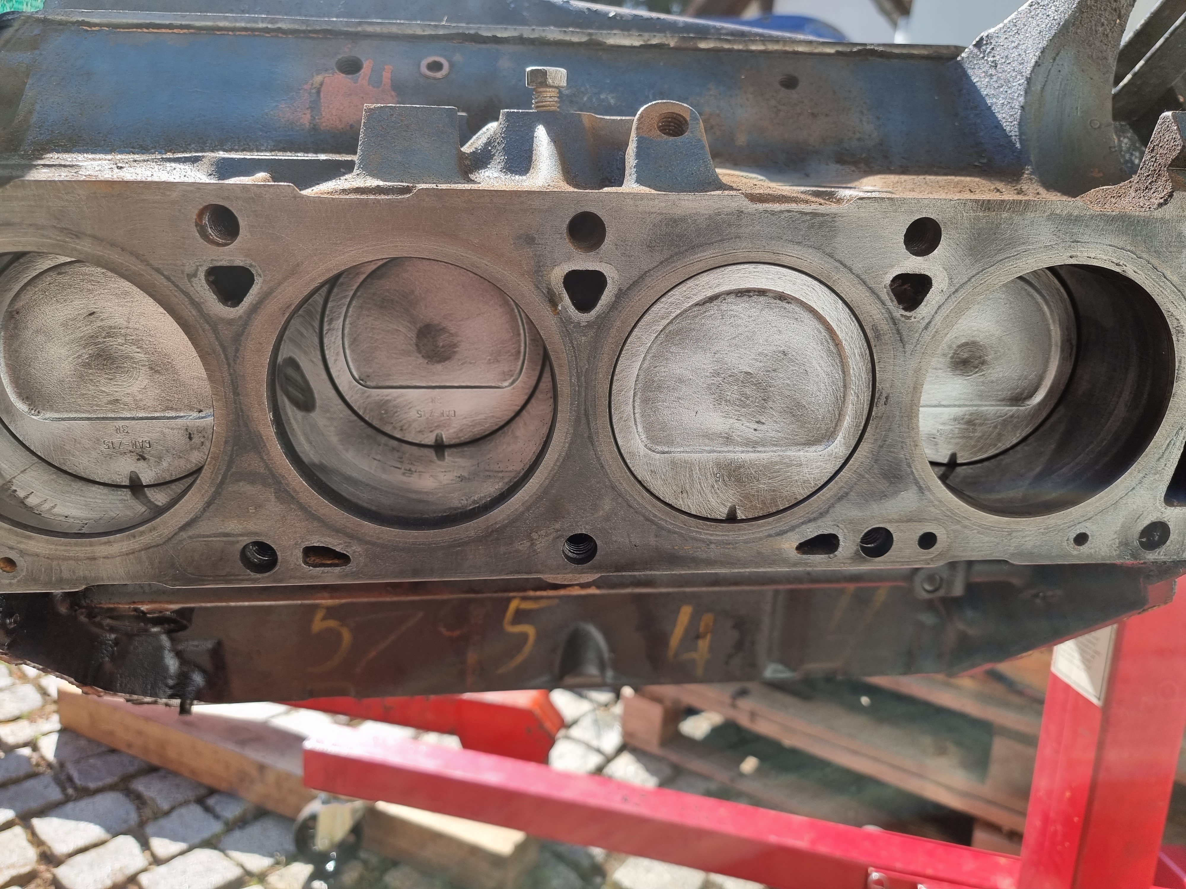

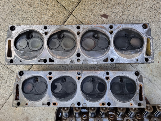

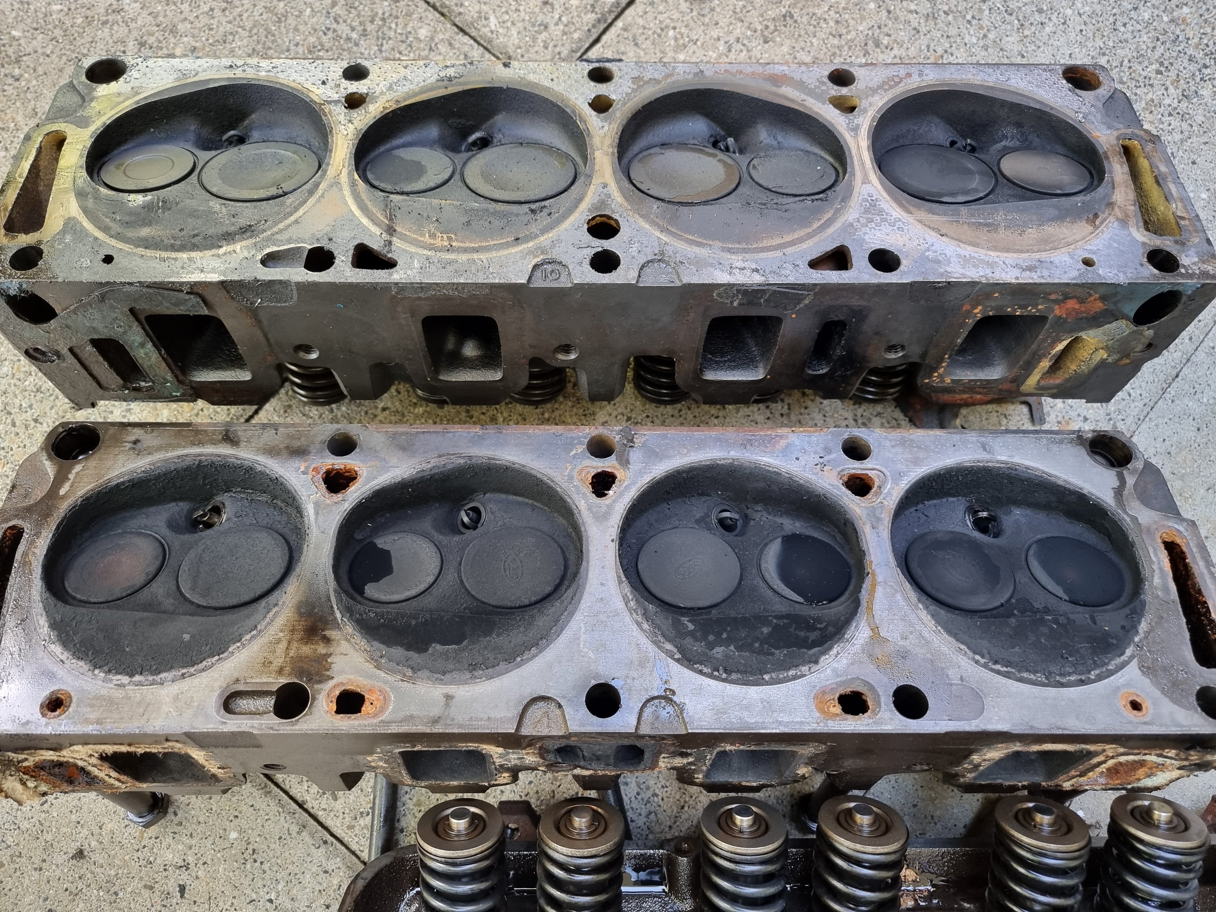

Heute habe ich die Ansaugbrücke und die Zylinderköpfe abgenommen und mit bereits günstig gekauften FE360 (C8AEA) Köpfen verglichen. Der Unterschied war bei den Ventilgrößen, der Mulde, kolbenseitig und den besagten Abgaskanälen im der Mitte auf den FT-Köpfen.
Beide Ventile sind bei den 360-er Köpfen größer, die Ventilmulde ist wiederum bei den FT-Köpfen größer, bzw tiefer. Somit habe ich Bedenken, dass die Ventile der 360-er Köpfe mit den Kolben meines Motors kollidieren könnten. Vielleicht teste ich es noch. Aber die Tendenz geht jedoch dahin, dass ich wohl die originalen FT-Köpfe behalte, weil die Angst einfach zu groß ist, dass die Kolben geschrottet werden.
Der Abgaskanal in der Mitter der FT-Köpfen geht tatsächlich geradewegs in die Ansaugspinne. Dort verliere ich deren Spur. Möglicherweise ist dies beidseitig der Ansaugspinne eine Sackgasse. Teste ich aber noch mit Wasser, oder Rauch, ob es da nicht eine Verbindung gibt. Scheint also tatsächlich für die Beheizung der Ansaugspinne zu sein. Schraubaer hatte wohl Recht. Jedenfalls könnte man die Öffnungen, seitens des Krümmers entweder komplett ignorieren, oder verschließen, ohne auf wirkliche Dichtigkeit zu achten.

NEin da kolidiert nix... das passt alles...so hohe Kolben bzw Cam wirst du nicht haben...
die Truck-Köpfe würde ich fortschmeissen da lohnt sich das bearbeiten nicht.
die C8AE sind übrigens die Standart FE Köpfe und waren so fast auf jedem FE drauf in den 67 Plus Jahren. Nur eine passende Spinne brauchst du da du evt grosse Abgasöffnungen nicht dichtbekommst.
Was genau hast du den für eine Bohrung und Hub?

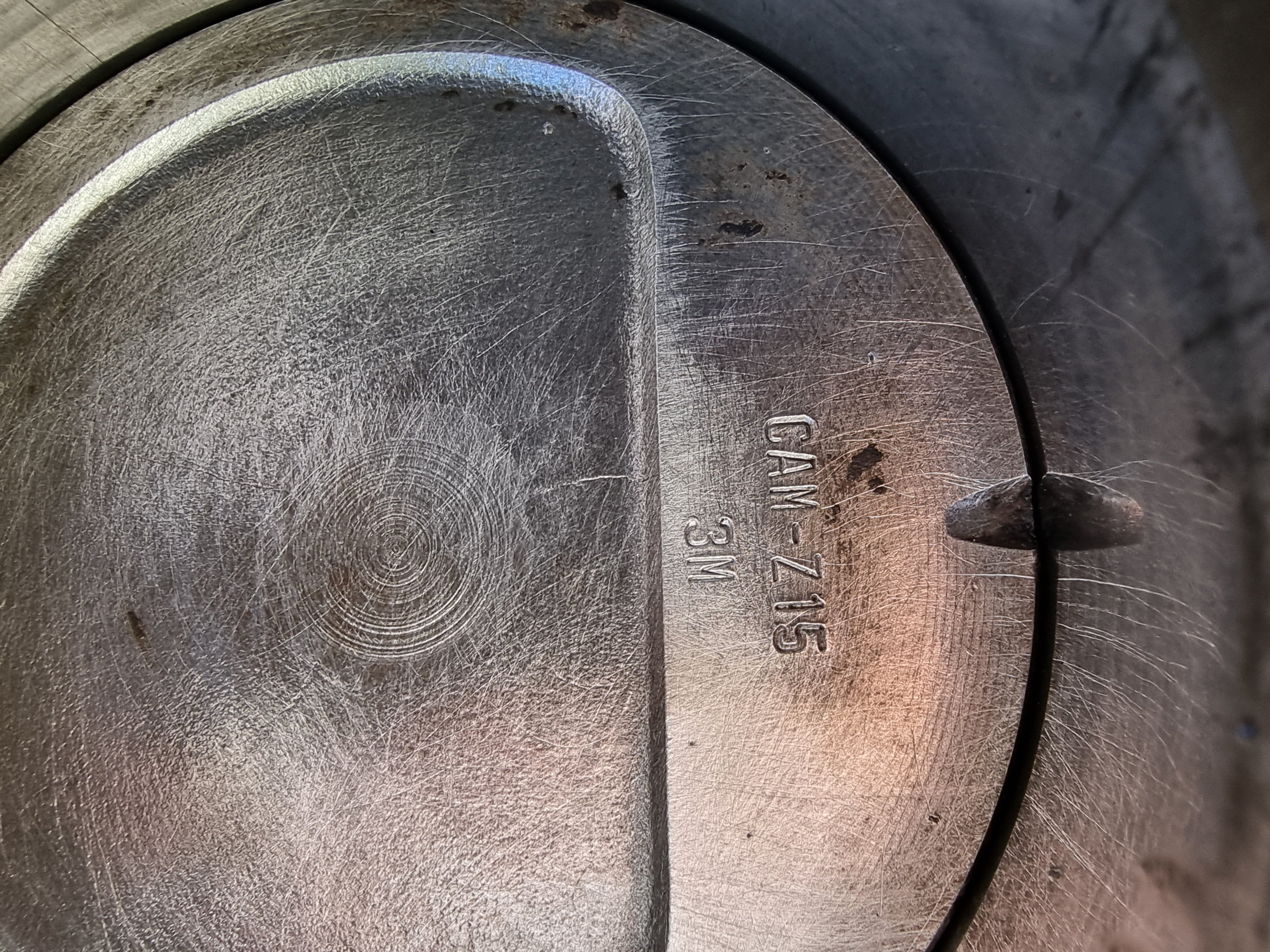

Bohrung liegt bei ca 98 mm. Hub wäre bei ca 90.3-90.5 mm. Auf den Kolbeb steht CAM-Z15 3M
Ja, das mit der Ansaugspinne wird wohl stimmen. Siehe auch Bilder von den Zylinderköpfen. Unten ist der FT-Kopf, oben der 360-er. Auf den 360-er habe ich heute eine Zusatzöffnung gefunden, die mit vorhandener Brücke nicht abgedeckt wird. Dann mache ich mich mal auf die Suche....... Mal schauen, ob ich die bekomme und was die kostet.
Sieht nach 360er aus....ich hab da noch ein paar Satz H395P Kolben mit Ringen in Standart für nen schmalen Taler falls du bischen auffrischen möchtest. Intake evt. noch Edelbrock..muss mal durchzählen wieviele ich noch selber brauche...und auch noch einen Stroker Kit auf 410 wenn´s bisserl mehr sein darf
