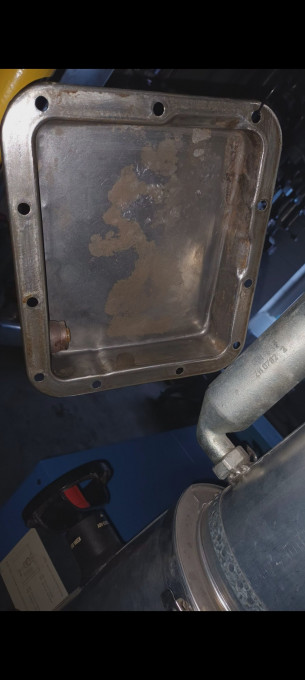

Moin Theo.....meinst du wirklich c5 ? Die Ölwanne sieht auch anders aus als beim c4 . Alle Dichtungen die ich so gefunden habe passen nicht. Die c4 Wanne hat eine Rundung an einer Ecke und meine Wanne hat keine. Wir haben ja hier schon versucht das Baujahr zu ermitteln und ich bin bei 79 gelandet. C5 wurde doch erst später gebaut?

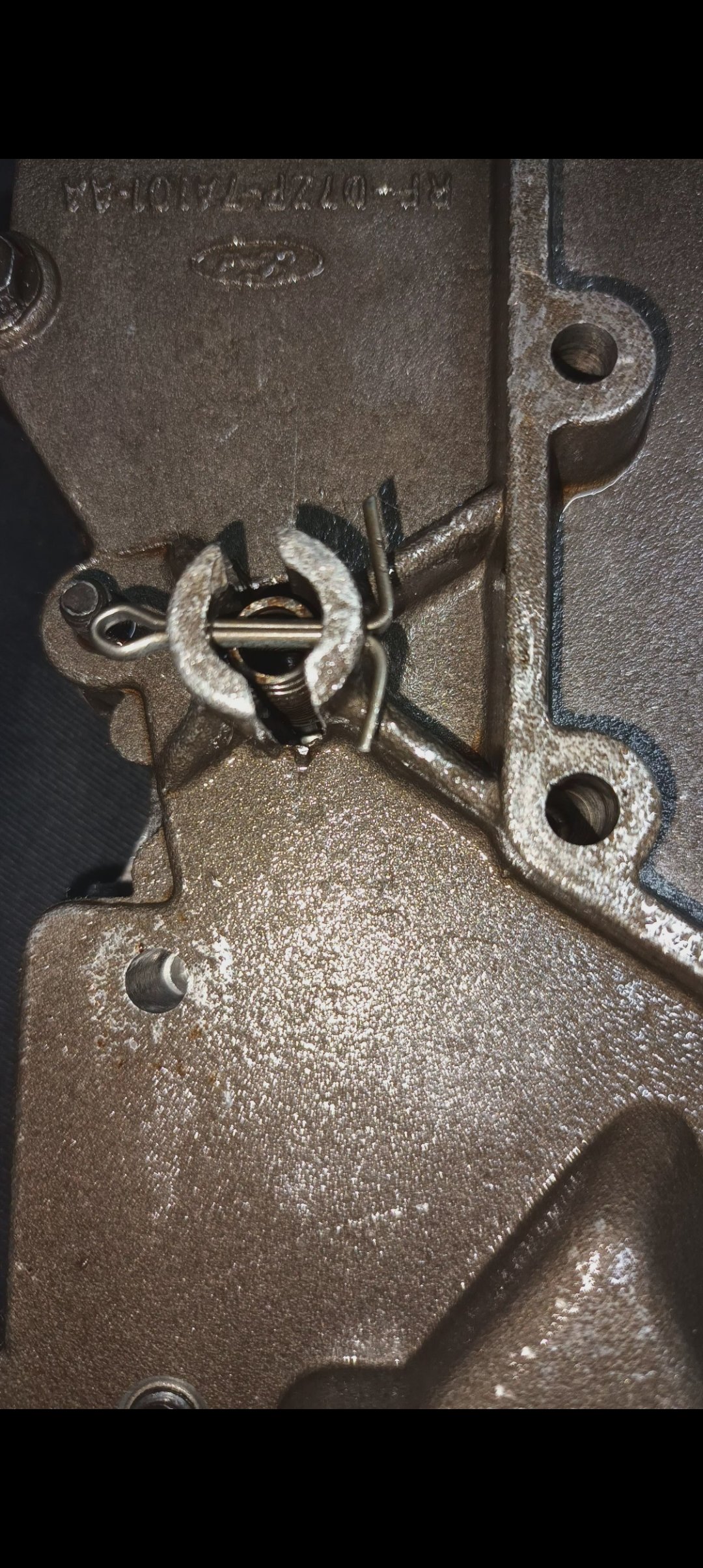

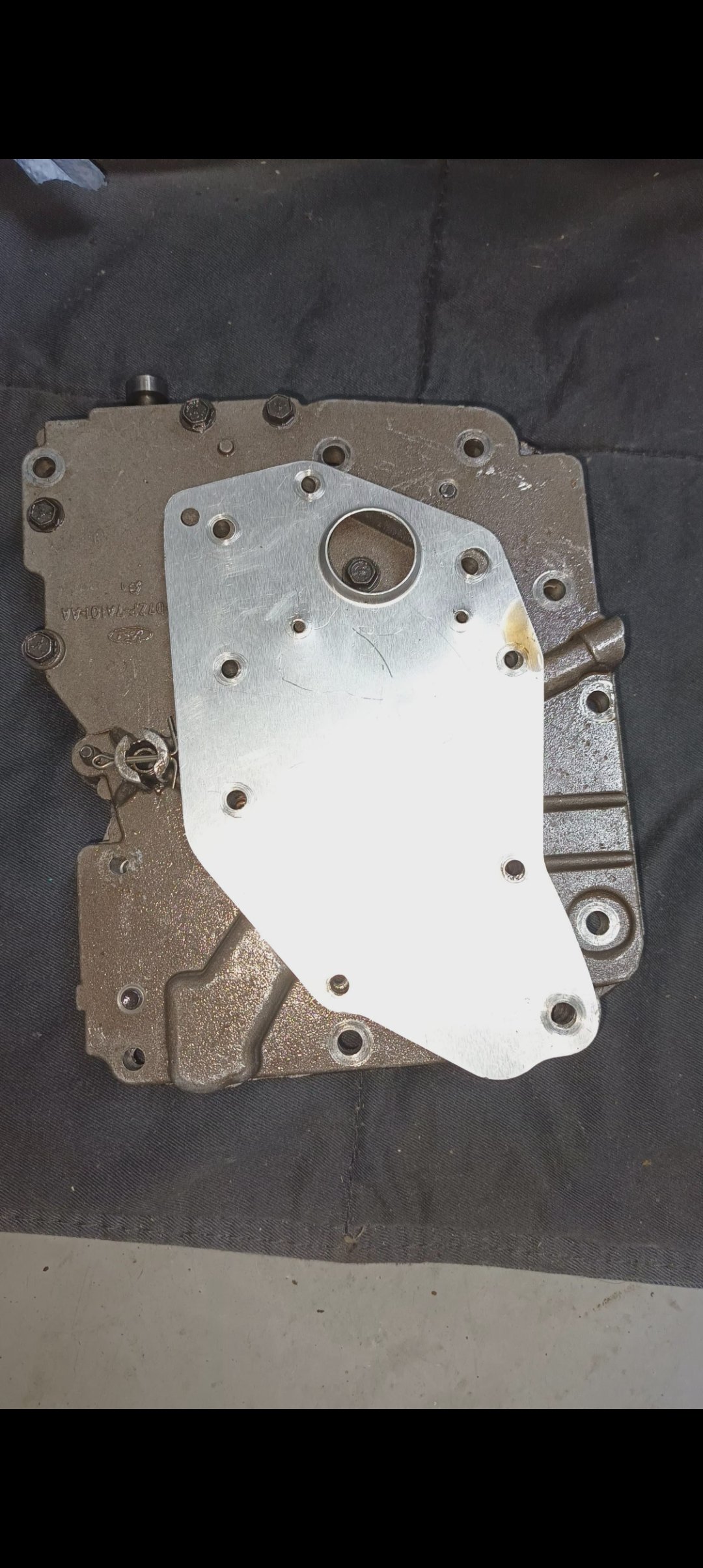

Ich habe nochmal ein Foto von der Steuereinheit gemacht und der Splint sieht auch nicht original aus....in der Öffnung ist eine Kugel und eine Feder die eigentlich von Filter gehalten wird.Am Filter ist extra eine Blechnase dran. Der Filter der verbaut war hat ja nicht wirklich gepasst und musste gebogen werden um in die Wanne zu passen.

Also, das Steuergehäuse ist von '77, also ist es kein C5, sondern da hat wohl nur jemand einen späteren Filter verbastelt.
Das rausgerissene Gewinde unbedingt mit Helicoil reparieren, und AUF ALLE FÄLLE EINEN
PASSENDEN DREHMOMENTSCHLÜSSEL beim anziehen der Schrauben verwenden. Und vor allem:
PASSENDE FACHLITERATUR besorgen!

Für mich sieht das nicht nach C5 aus.

Das sollte ein C4 sein. Das "Throttle relief Valve" mit der Feder welches normalerweise vom Filter gehalten wird gab es im C4 ab Bj.70 und soweit ich weiß auch nur beim C4.

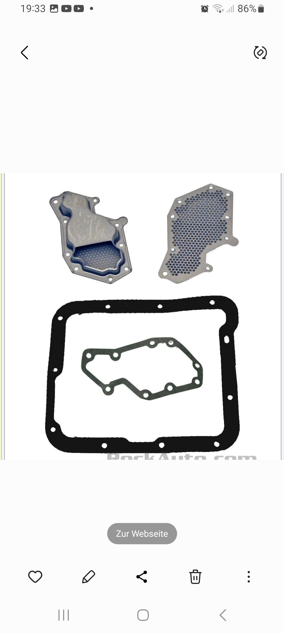

Also nach einigen Videos würde ich auch ein c5 ausschließen......Ein c5 hatte immer eine tiefe Ölwanne und die Einstellschrauben für die Bremsbänder haben Feingewinde. Der Peilstab sitzt beim c5 auch wieder(wie bei den älteren c4 Getrieben) im Gehäuse und nicht in der Ölwanne . Nur komisch das Ölwannendichtungen die so angeboten werden immer diese Runde Ecke aufweisen(ich glaube die Ecke ist für den Peilstab)was ja eigentlich für die Älteren Modelle zutreffend ist.

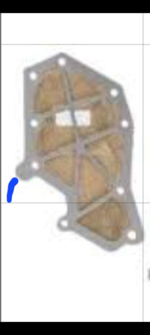

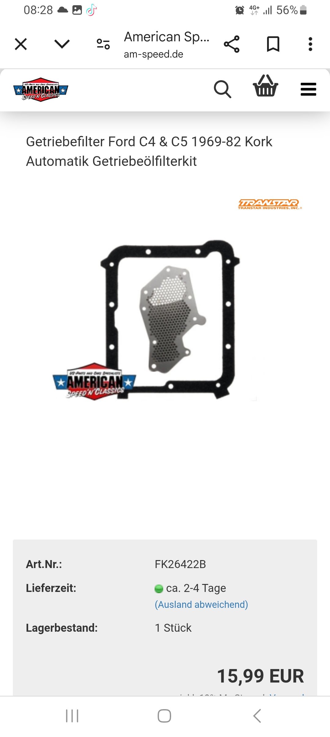

Die Dichtung passt halt nicht auf meine Wanne aber laut Beschreibung sollte sie passen. Der Filter sollte passen. Bei einigen Filtern die so angeboten werden gibt es noch eine extra Dichtung die unter den Filter kommt!?!?
