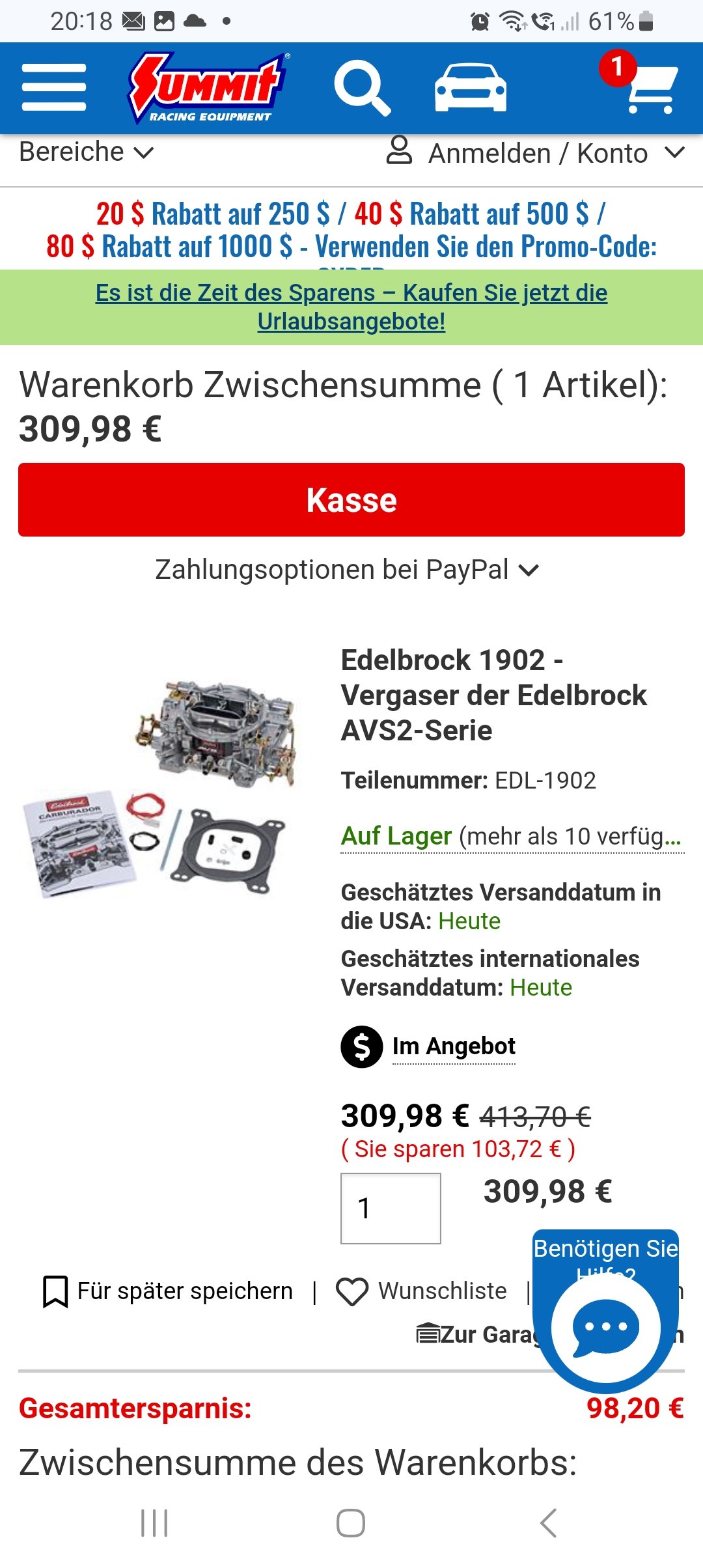

Beitrag von Dorfkind 0411 » 2. Dez 2024, 20:21
2. Dez 2024, 16:54
Woran hapert's denn?
Also ich habe gerade mal nachgeschaut und bei Summit gibt es den AVS2 1902 im Angebot. Der wäre doch passend für meinen Motor oder muss ich da noch was extra bestellen zum einstellen?

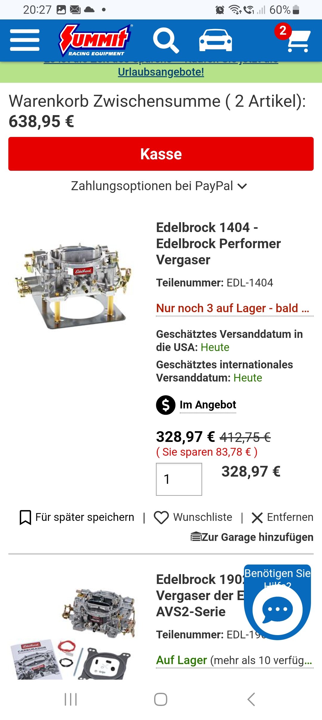

Beitrag von Dorfkind 0411 » 2. Dez 2024, 20:29
Den 1404 gibt es auch im Angebot
