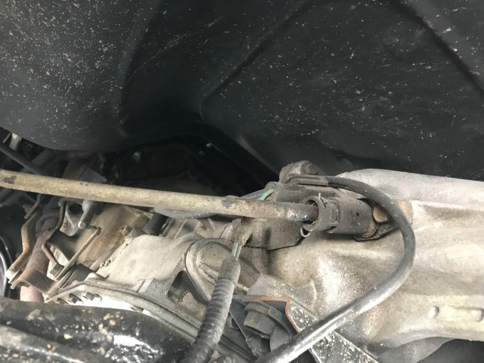

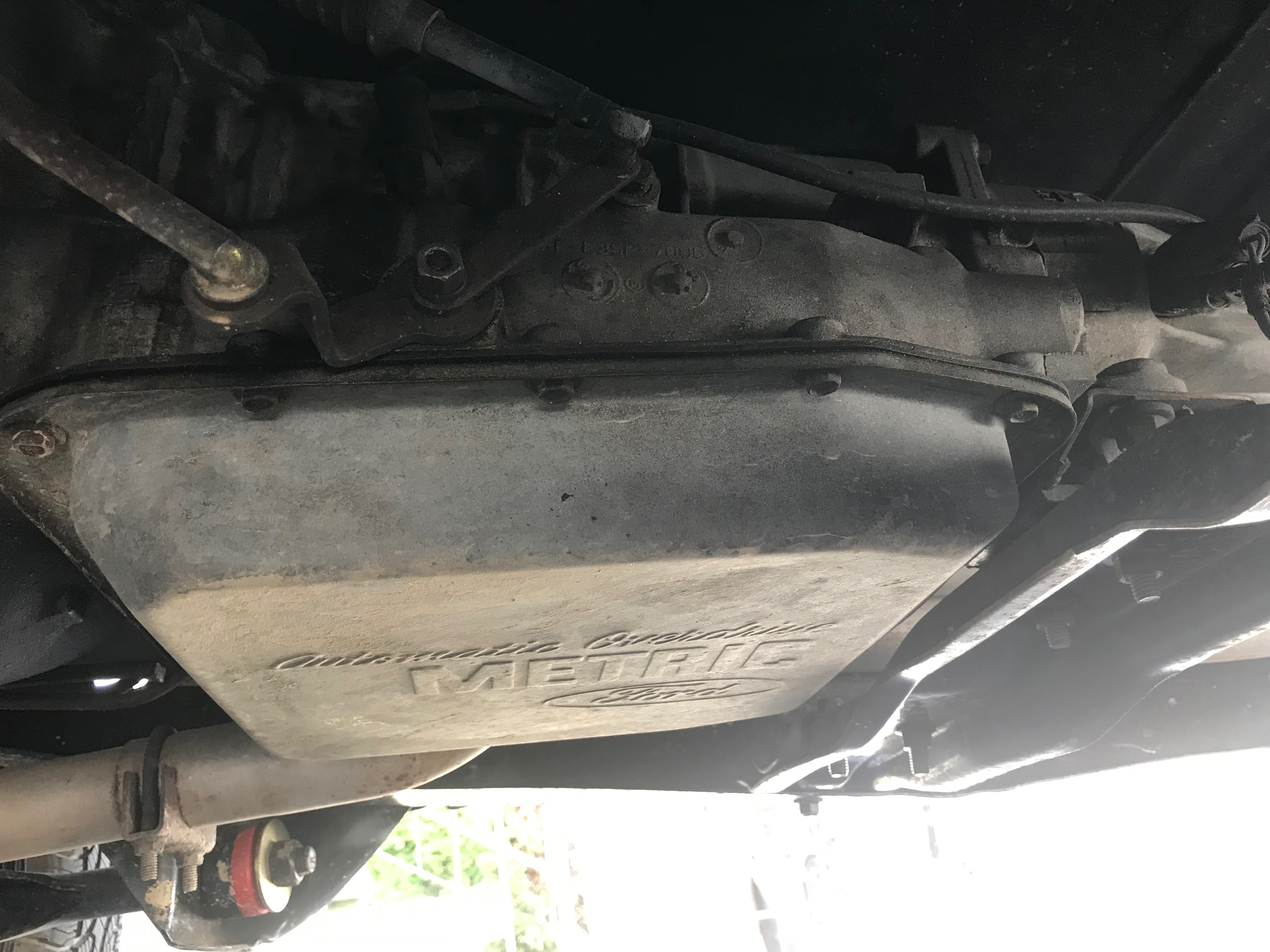

Beitrag von Schraubaer » 17. Aug 2024, 08:47
Henker hat geschrieben:
17. Aug 2024, 08:10
Getriebe? Automatik-mehr weiß ich dazu nicht.
Naja, je nach Automatiktyp (C4, C5, C6, FMX und AOD) verpuffen darin schon einige Liter!
Gerade das AOD hat durch seinen Overdrive im 4. Vorwärtsgang eine gute Drehzahlsenkung! Stell Dir mal vor, das Ding wäre verbaut und der 4. kommt gar nicht?
Also, könnte eine Identifizierung des Trannys weiterführend sein!

Beitrag von Henker » 17. Aug 2024, 15:20
Müßte demzufolge AOD oder AODE sein

…wobei die Fahrstufenanzeige nur 1-D-dd hat. wären ja dann nur 3 Vorwärts-Gänge
Beiträge: 6776
Beitrag von Schraubaer » 17. Aug 2024, 17:34
Nö.
1. Gang,
Drive ohne Overdrive, (Anfahrt im 2., wenn nicht Kickdown),
Drive mit Overdrive.
