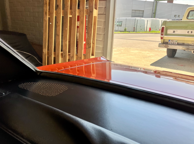

#pragmatische Lösung.
Wie versprochen, nur etwas verspätet: So habe ich das mit schwarzer HaFa Platte gelöst. Damit kann man wunderbar alle Vorbesitzersünden kaschieren. Höhen leiden halt minimal, aber wie zuvor angerissen sind Höhen von hinten halt auch eher uninteressant.
Das Lochmuster kann ich gern als PDF teilen. Darunter spielt ein 6x9" Koax System, das passt perfekt unter die Hutablage.
Es gibt dafür eine Vielzahl von Optionen. Wenn man "nur dudeln" möchte, bekommt man für sehr kleines Geld beispielsweise ein MacAudio 69.3. Klingt vernünftig, ist hässlich aber unsichtbar, und kostet keine 40€.
Wenn man in dem 6x9 Bass möchte (also Kicker) kann man ein Alpine R-Series nehmen, oder auch ein Rockford Fosgate, Eton, Audiosystems. Das funktioniert dann aber schon nur mit zusätzlicher Endstufe. (Alte Alpine V12 bekommt man fürn Appel & Ei)
Dazwischen gibt´s halt noch jede Menge, aber nochmal... für guten Klang: VORNE.
