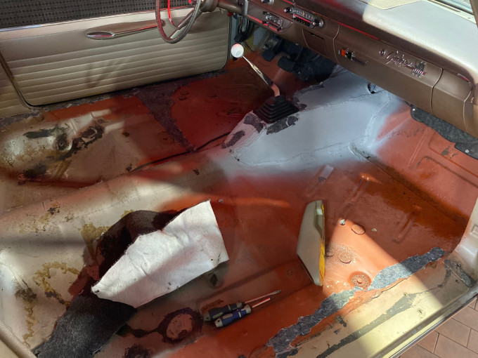

Toploader raus - 6 Gang rein?

no way !Schraubaer hat geschrieben: ↑26. Feb 2024, 07:35Kann aber sein, daß es im Kardantunnel eng wird und der Ausschnitt vom Shifter bearbeitet werden muß.
- Beiträge: 6776
Dann kannst'e eine andere Schaltbox vergessen.

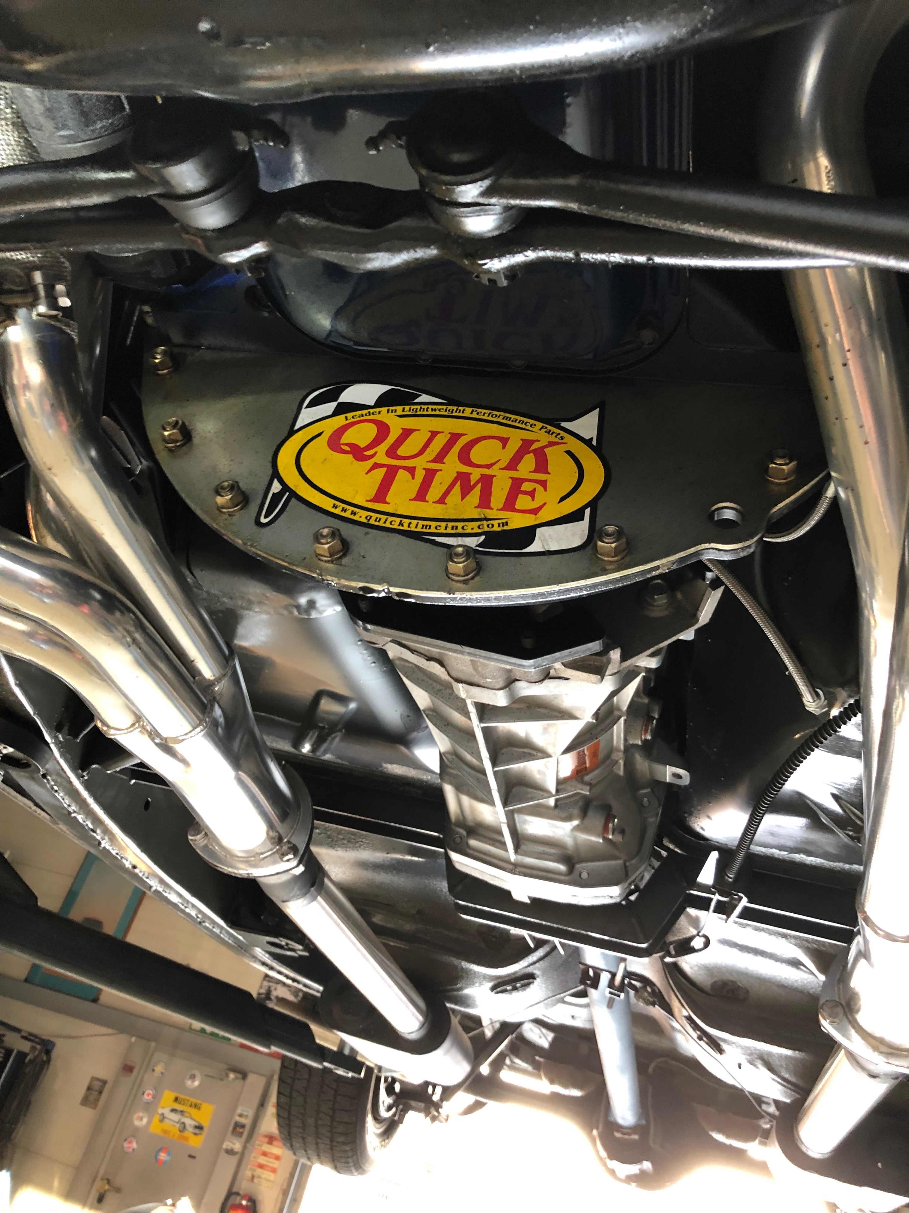

Ich habe im 70er Mustang auf TKX umgebaut. Shifter-Öffnung auf der rechten Seite um 1,5 cm erweitert, Adapterplatte mit alter Glocke neuen Getriebehalter und Kardanwelle gekürzt, thats it. Das war der beste Umbau ever.

Ich weiß nicht ob im 65er Galaxie mehr Platz ist,
In meinem 62er Galaxie ist ein Tremec T56 Magnum verbaut, dafür musste aber der Kardantunnel vorne aufgeschnitten und verbreitert werden, sonst hätte es nicht reingepasst. Ist schon ein ganz schöner Brummer.
