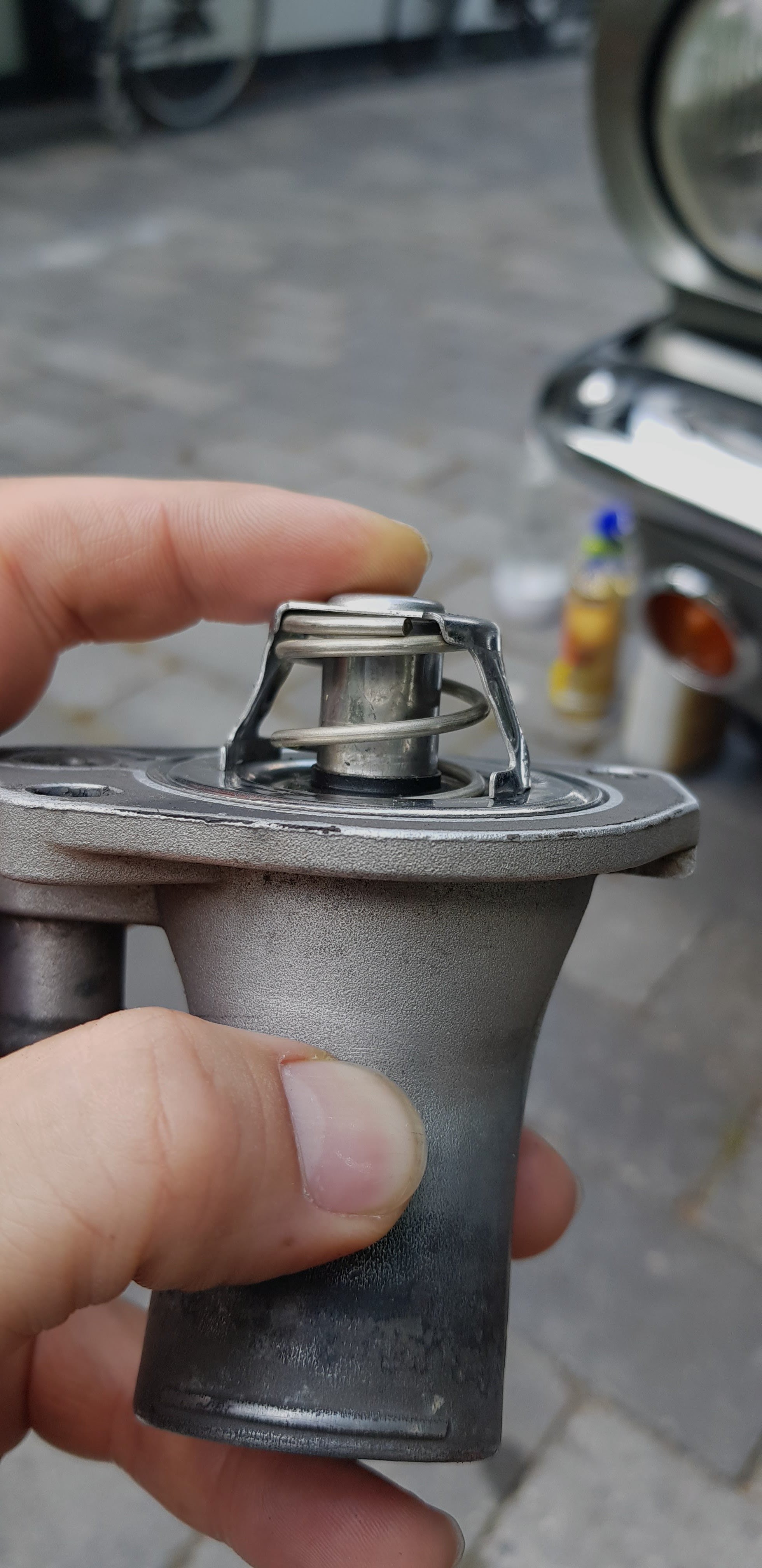

Eigentlich ganz einfach die Lösung: Never Touch a running system.
hier sieht man das neue Thermostatgehäuse, wo die Fläche des Thermostats höher steht als die Dichtfläche des Gehäuses. Und sowas wird bei einem sehr bekannten online Shop verkauft. :?
Als ich das neue Gehäuse eingebaut und Kühlflüssigkeit aufgefüllt hatte, ist es unten ausgelaufen. Hatte fast zwei Liter verloren 😵💫

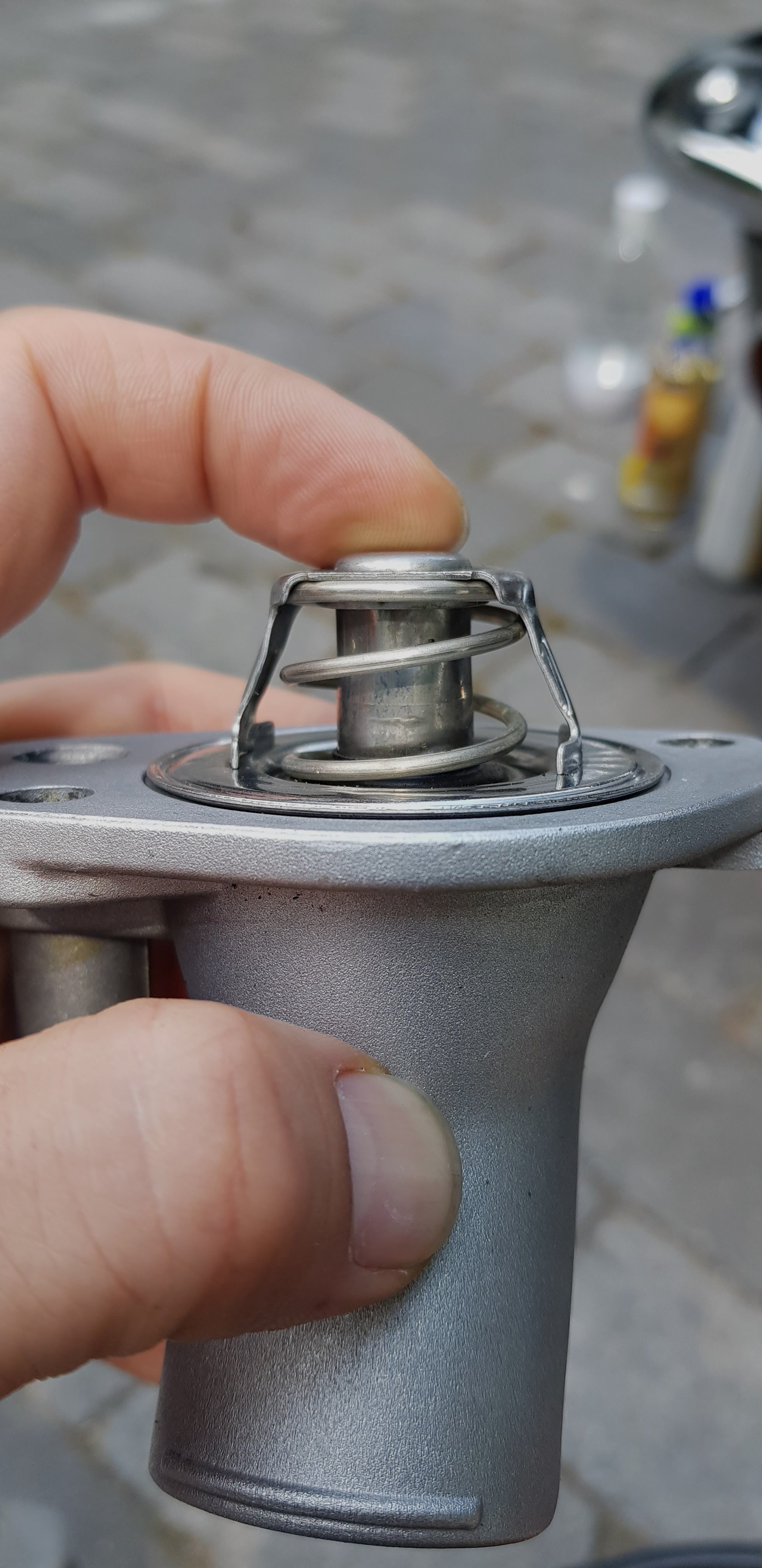

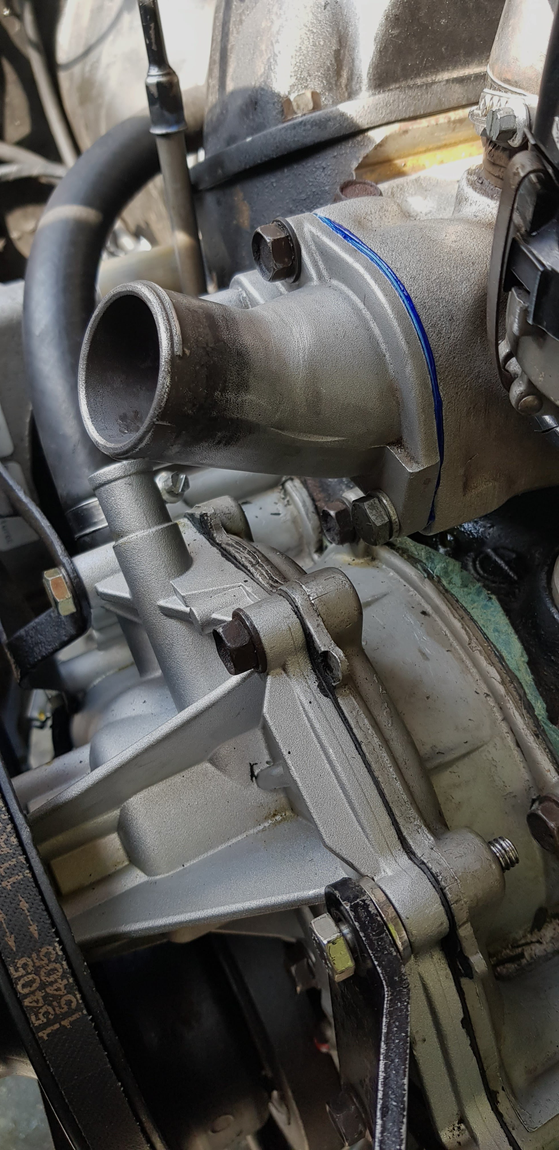

Auf dem folgenden Bild sieht man das alte Gehäuse. Man sieht deutlich dass die Flächen des Gehäuses und des Thermostats auf gleicher Höhe sind, womit die Dichtfläche auch den richtigen Druck bekommt, um abdichten zu können.
Jetzt ists dicht. Bin heute 2std rumgegurkt.

ICh bin mir nicht sicher...aber kommt beim SB nicht das Thermostat in die kleine Kerbe in der Spinne, dann die Dichtung und dann das Gehäuse?
Zuletzt geändert von 428CJ am 18. Jun 2023, 08:17, insgesamt 1-mal geändert.
Beiträge: 6776
Beitrag von Schraubaer » 18. Jun 2023, 07:55
Nö, stets ist die Nut im Waterneck, auch beim BB.
Ausnahme, 429/460.

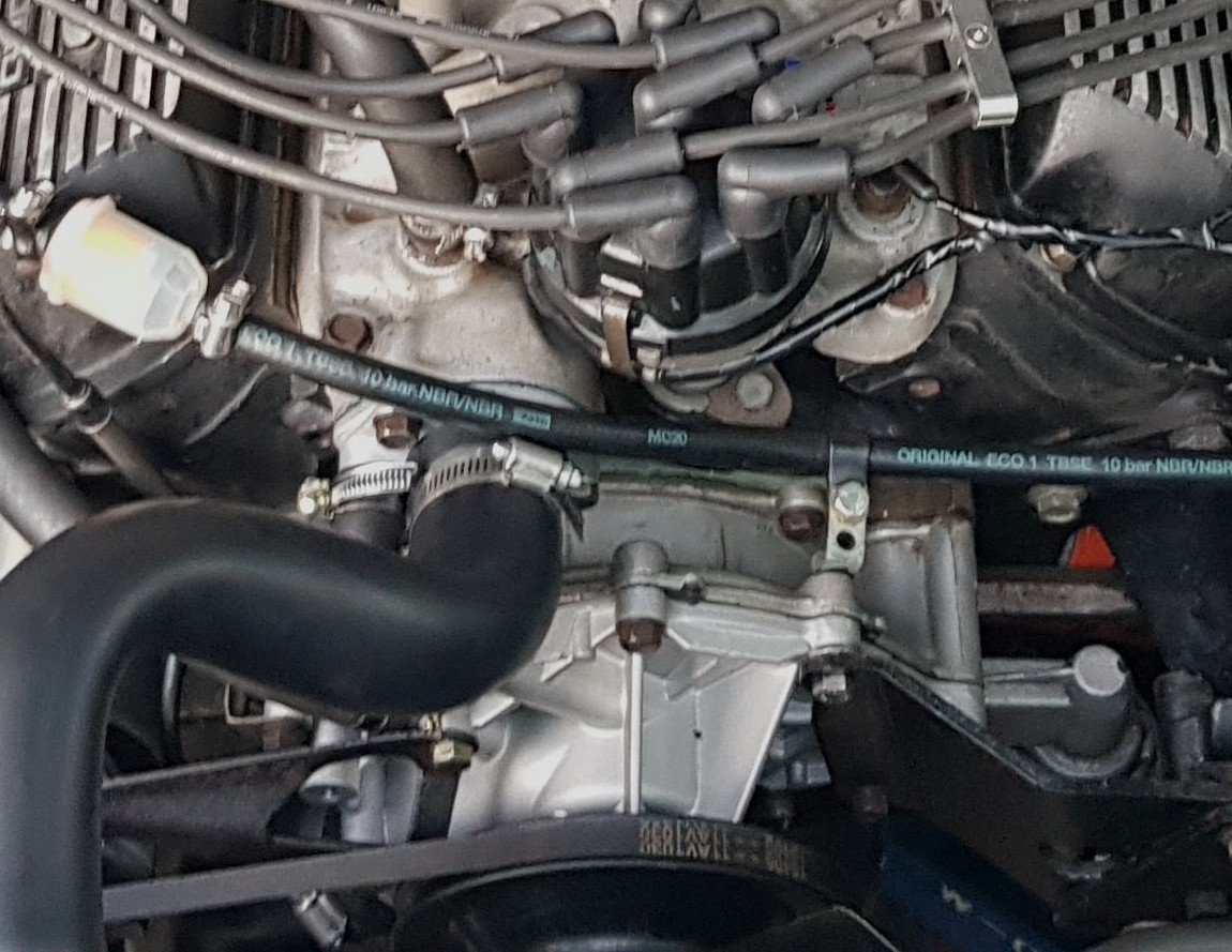

Hi,
ja gibt mittlerweile sehr viel Schrott am Repro-Himmel.
Ich versuche immer so viel wie möglich Originalteile weiter zu verwenden, auch wenn die optisch nicht mehr ganz so schön sind.
Aber mal was anderes, ist die Schraube lose, die mit dem Halter der Servopumpe an der Wasserpumpe verschraubt ist?
Ja ist lose, weil dahinter mit einem Winkel, der Benzinschlauch befestigt ist und etwas beim Einsatz des Thermostatgehäuses gestört hat. Alles wieder fest. System hält dicht.
