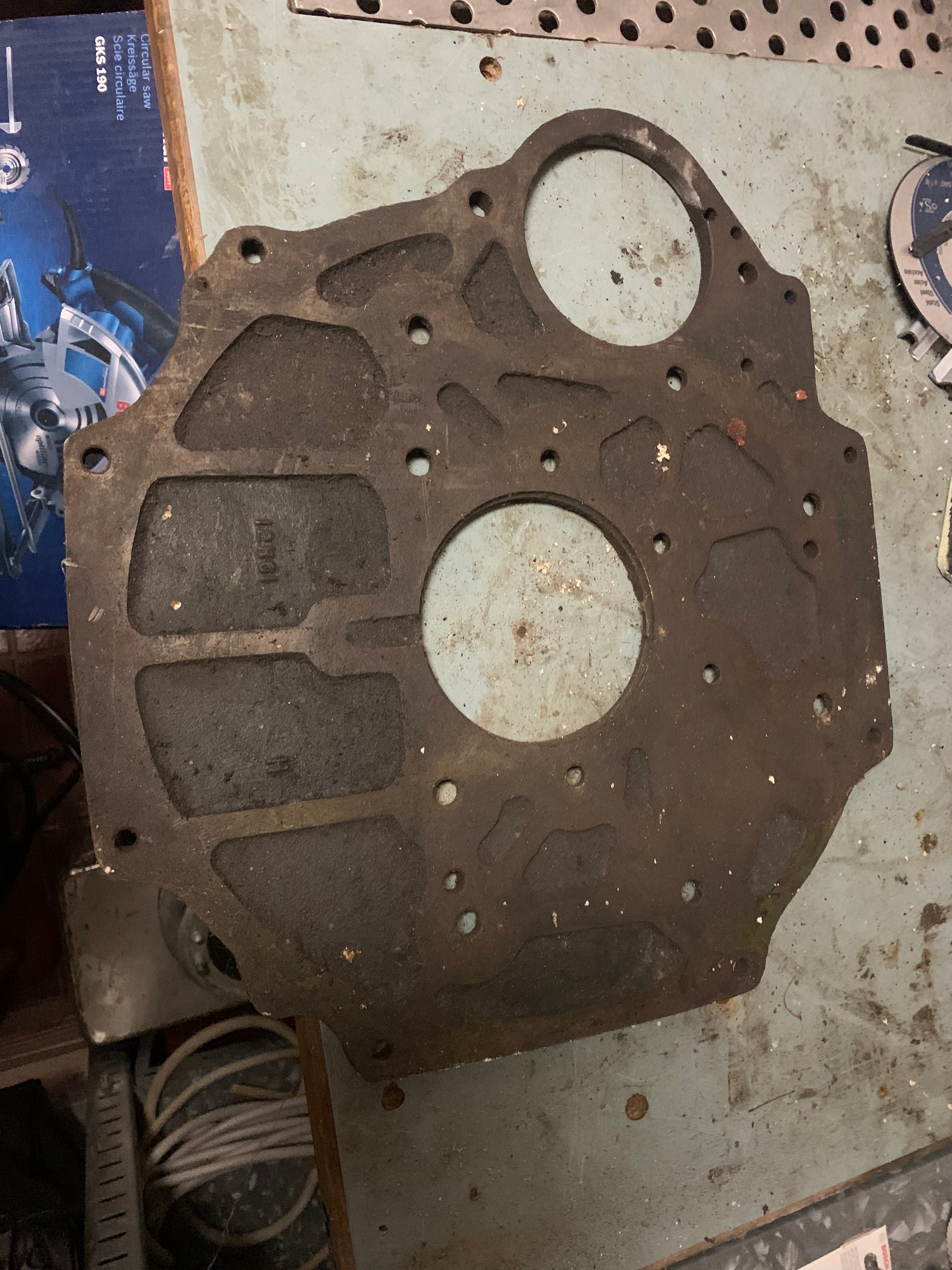

SB, SB, SB,...LWI15705__30834.jpgLWI15705__30834.jpgLWI15705__30834.jpgLWI15705__30834.jpgLWI15705__30834.jpg
Sind alle für Schaltgetriebe.
Am AT kenn ich das bisher gar nicht bei GM.

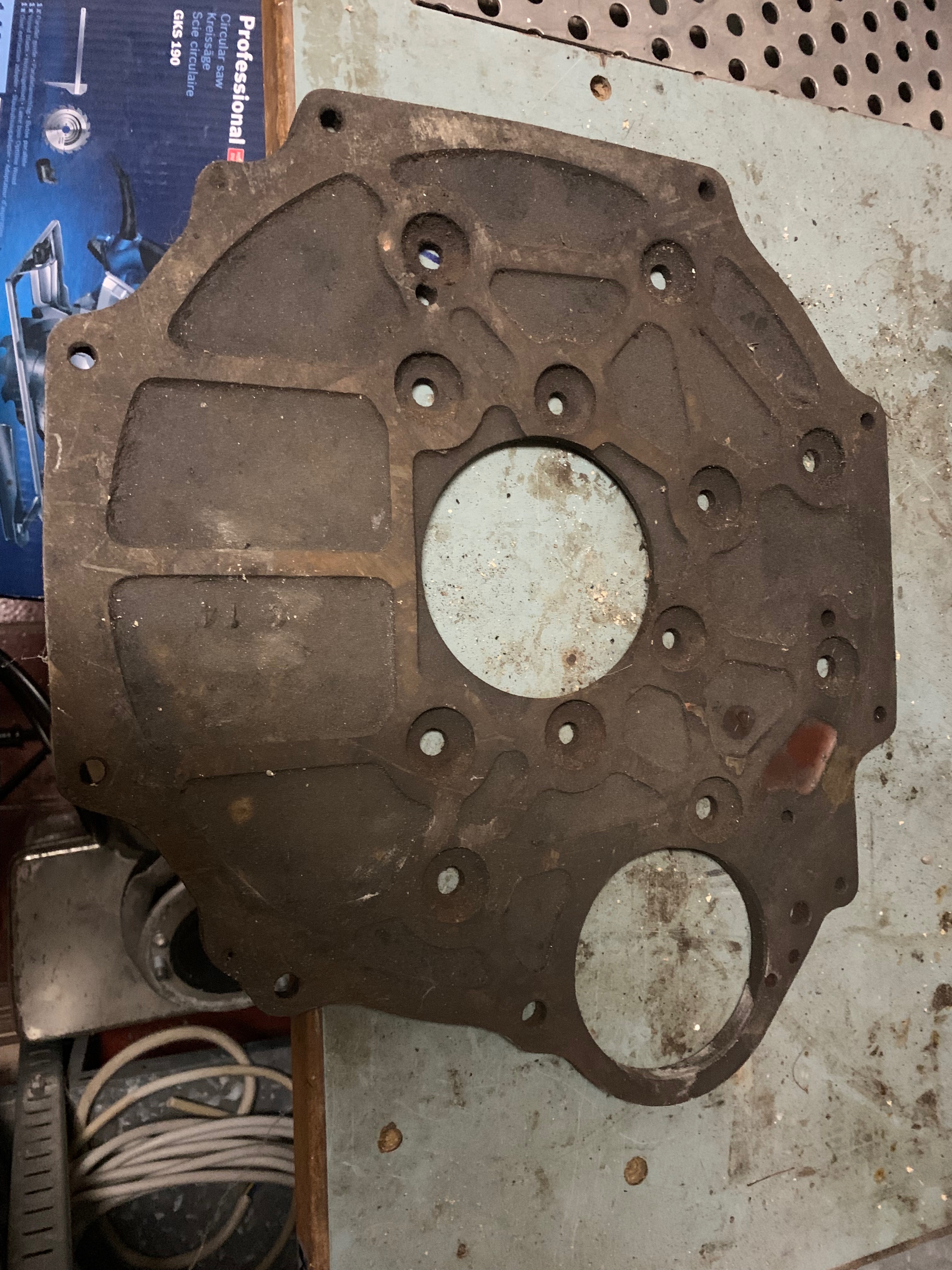

Hier liegt auch noch ne Blockplate rum, die ist aber ganz anders, Guß und dick. Bisher noch nicht rausgefunden wofür die ist

Guss, dick? Zeig ma'.

Beitrag von Schraubaer » 30. Jan 2023, 19:35
:shock: Nie gesehen, merkwürziges Teil!!!

Sieht eher aus wie eine Adapterplatte, damit ein anderes Getriebe verbaut werden kann. Waren Motor und FMX zusammen montiert oder hast Du die getrennt bekommen?
Ja, den Bohrungen nach zu Urteilen scheint das sowas zu sein.
Motor und Getriebe kam getrenn,war aber vorher schon so zusammen.

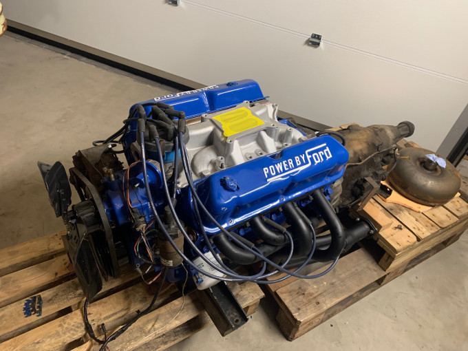

Hab mal alles angesteckt, ohne Flexplate und Wandler

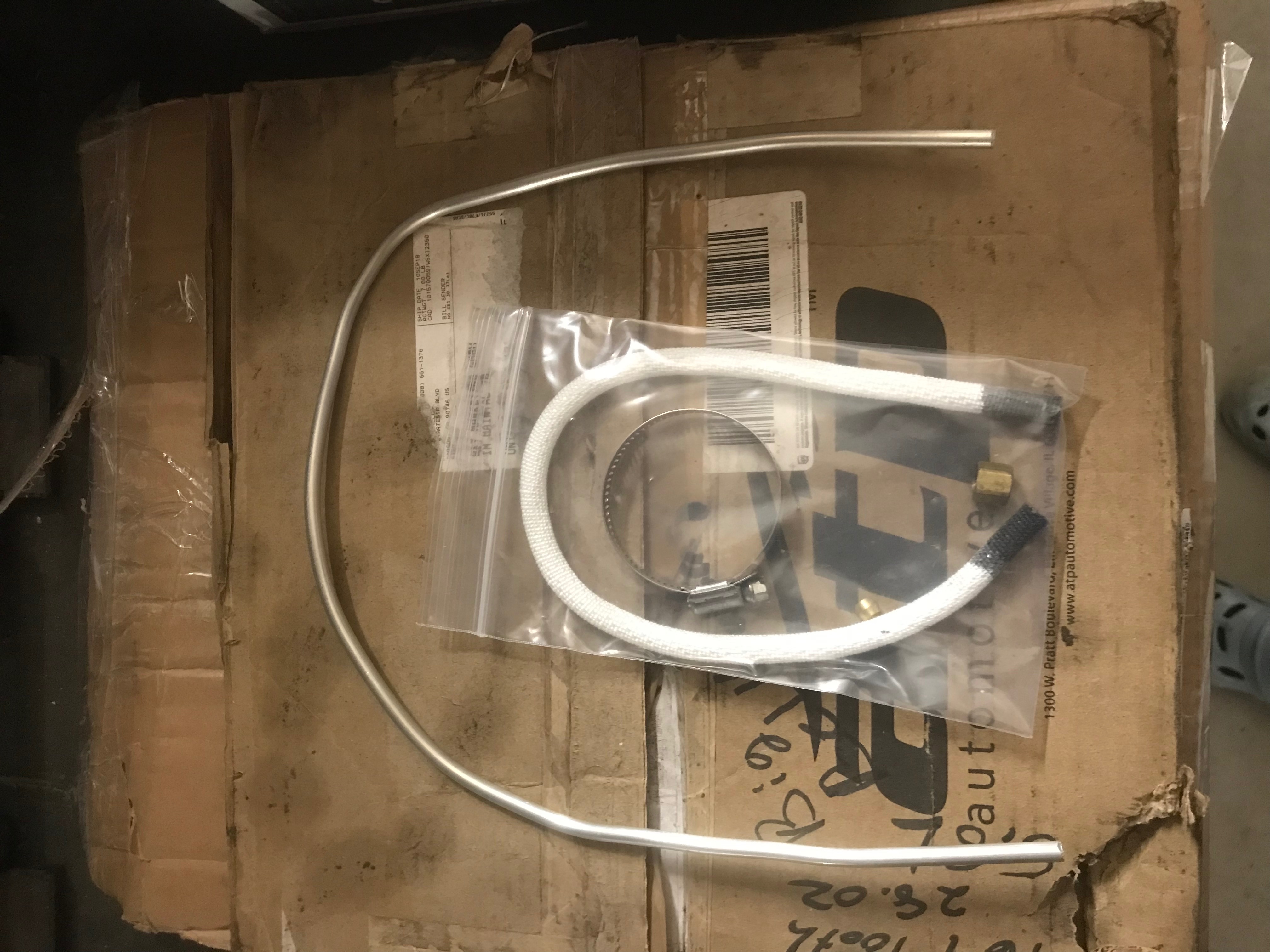

Heute kam dann der holley 4160 an.
Wie ist das mit dem vacuum und der Entlüftung am PCV?
Vacuum vom Verteiler (Duraspark 2, ein Schlauch) kommt an den timed Port, der vom Fmx ans manifold oder hat der dafür auch nen Port?
PCV hab ich auch schon an den vergaser gesehen, hier ist aber kein Port dafür.
Somit mach ich das an den Luftfilter, oder?
Wofür ist eigentlich das Rohr, und der Schlauch mit dem dicken Binder und den Messingteilen?
