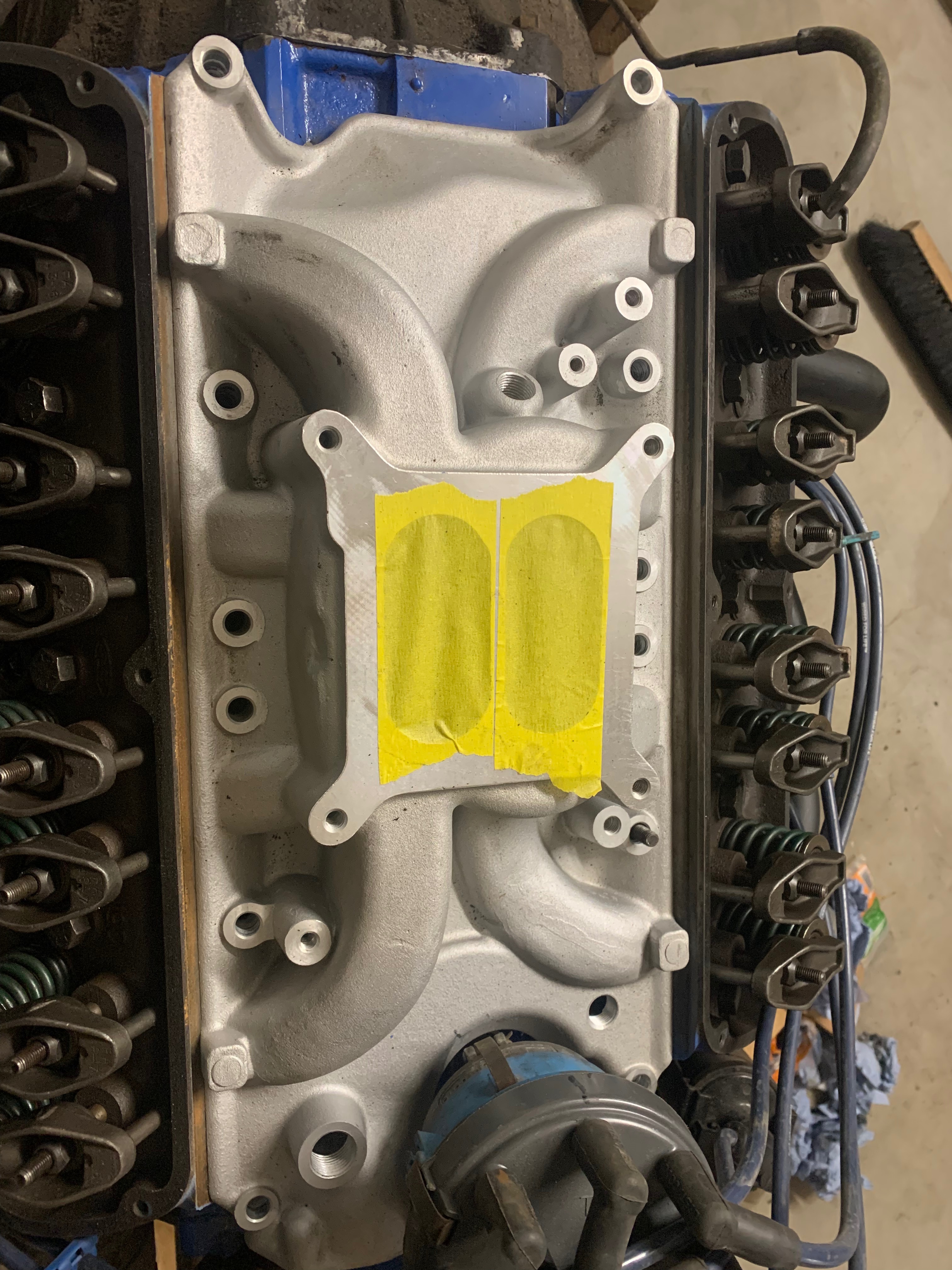

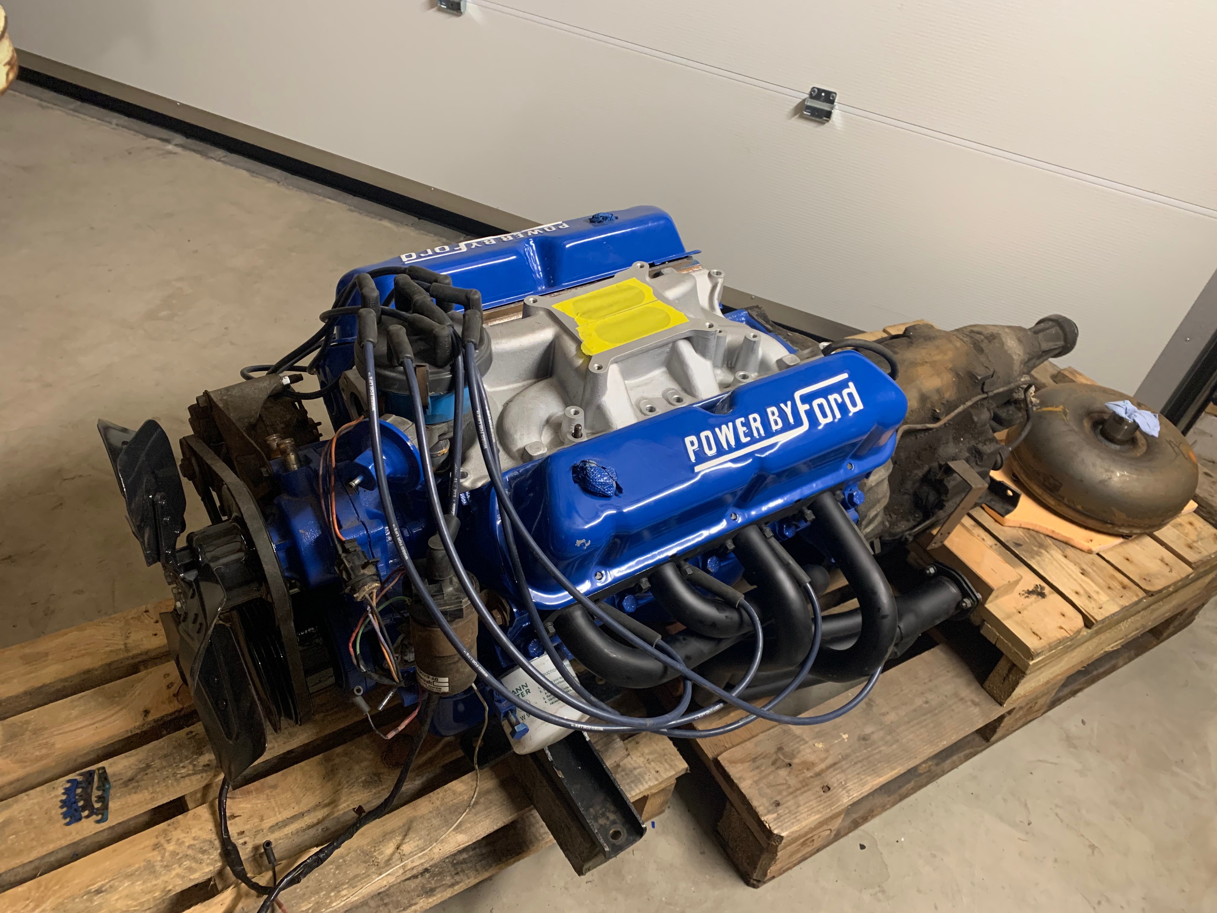

Heute mal weiter gepuzzelt und nun fragen weil es fehlt doch einiges.
Zum einen geht’s nun grundsätzlich um den Motor, denn jetzt ist mir einiges unklar 🙁
Laut Blocknummer ist es ein 302,2-Bolt aus 74.
Die Köpfe sind allerdings mit 351geprägt, F412 und F413.
Kerzengewinde M18.
Firing Order ist wie 302HO und 351, zumindest so wie der Verteiler jetzt gesteckt ist.
An was orientiere ich mich jetzt?

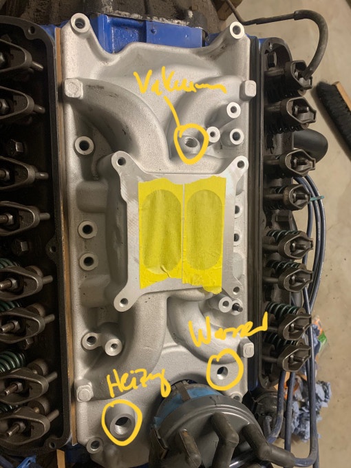

Was kommt denn noch alles an das Intake?
Wassertemperatur Sensor und das Fillerneck Heizung ist klar, was kommt da hinterm Vergaser nochrein? Wo kommt dann der Unterdruckschlauch vom Getriebe dran?
Wofür sind die 4 Gewinde die dann noch bleiben?
Kann mir jemand ein Buch empfehlen und wenn dann nach was richten…302 oder 351?
Fragen über Fragen, sorry…

Hinter den Vergaser kommt der Vakuumanschluss, für Getriebe, BKV..
Die restlichen Schrauben sind für Anbauteile
