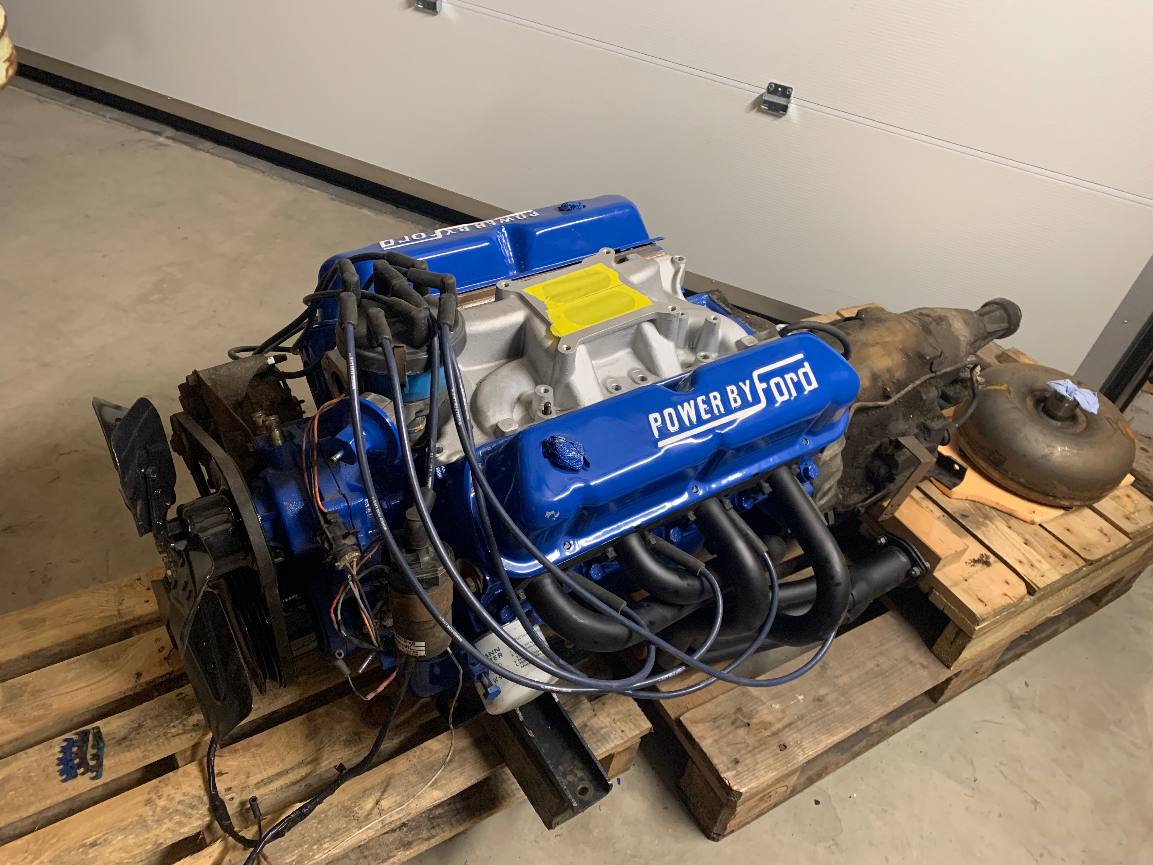

Sieht eher aus wie eine Adapterplatte, damit ein anderes Getriebe verbaut werden kann. Waren Motor und FMX zusammen montiert oder hast Du die getrennt bekommen?
Ja, den Bohrungen nach zu Urteilen scheint das sowas zu sein.
Motor und Getriebe kam getrenn,war aber vorher schon so zusammen.
Hab mal alles angesteckt, ohne Flexplate und Wandler
