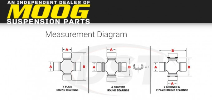

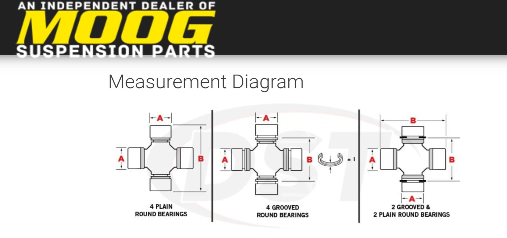

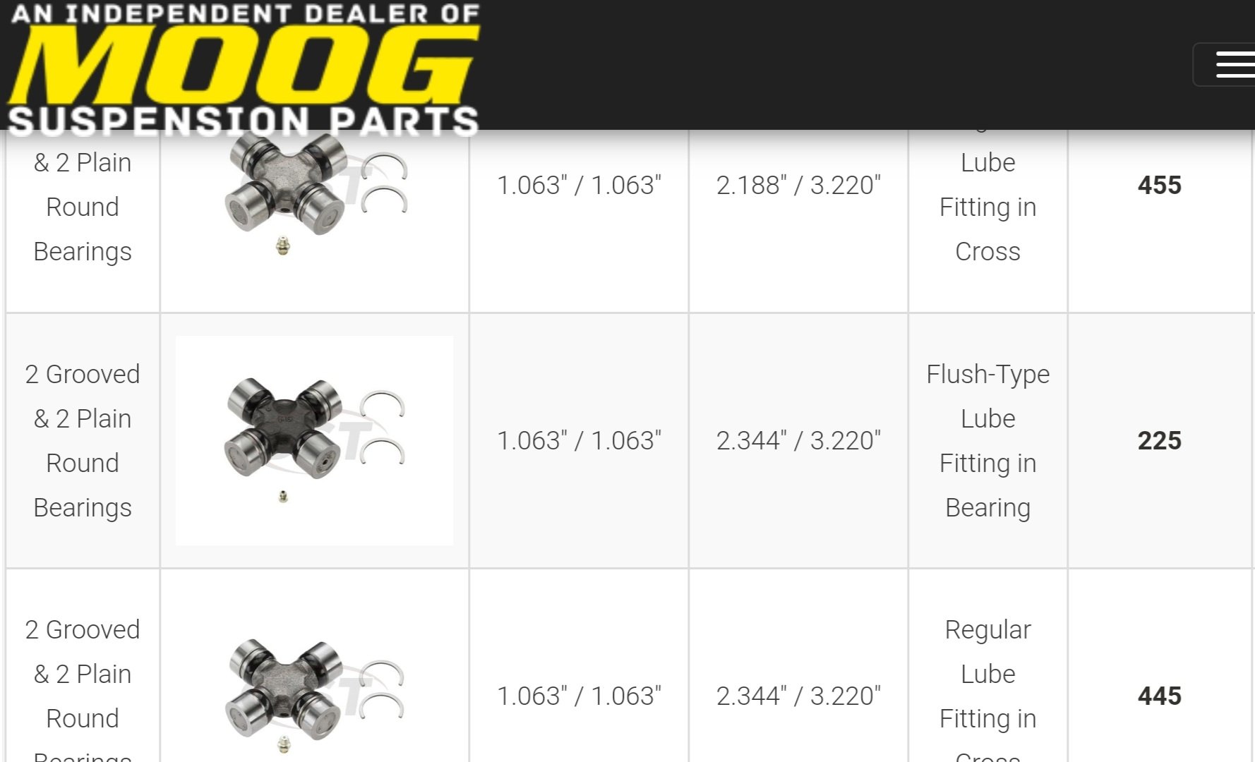

Hier mal ein Screenshot von der Moog Homepage und wie Moog die Maße ermittelt:
Auf der Moog Homepage wären dann diese 3 Varianten gelistet.
Ich nehme mal an, dass du ein Kreuzgelenk suchst mit zwei glatten Kappen und zweien mit Nut, richtig.Auf der Moog Homepage wären dann diese 3 Varianten gelistet.

danke für eure links und Hilfe ! Hab nun mal bei Moog gesucht - das 275 sollte gut passen - ist ein 4 Plain round bearing als super strength (Alternativ wäre 253 - ist aber nicht abschmierbar)
Length Axis 1 (MM) = 81.7 / Length Axis 1 (IN) = 3.22
Length Axis 2 (MM) = 91.9 / Length Axis 2 (IN) = 3.62
Durchmesser aller Lager ist 27mm = 1,063mm
