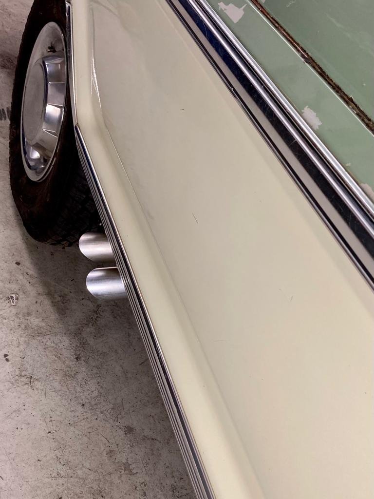

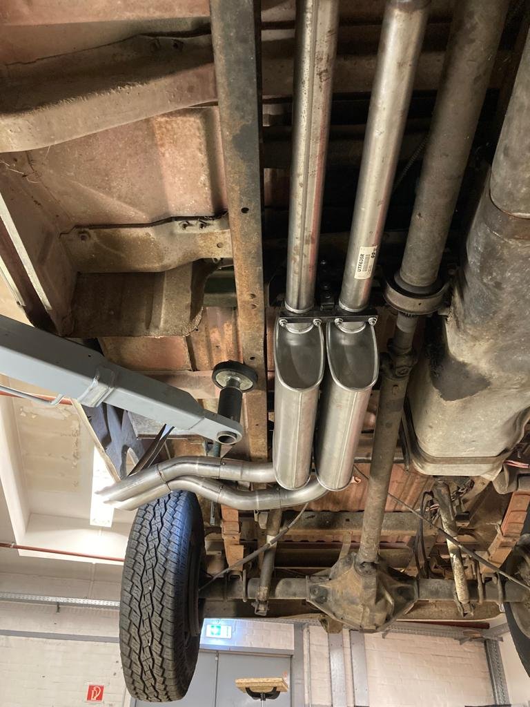

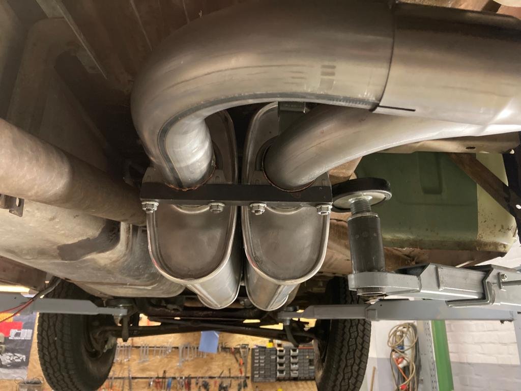

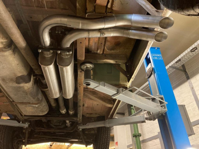

Ich kaufe ein A und möchte lösen. Falls mal wer nach einem ähnlichen Thema sucht:
Ich hab nun zweiflutig gebaut (was wegen Zusatztank ein bisschen tricky war). Ohne X oder H Pipe, Performance verliert gegen Sound.
2,5" Stahl, zwei Thrush Turbo Dämpfer, Auslass seitlich vor der Hinterachse. Kosten aller Teile inkl. ein paar falscher Bögen (ich übe) ca. 500€.
Soundcheck hier (ist aber ein bisschen bratzig mit dem Handy in der hallenden Halle, ich mach nochmal ein Video wenn das Ding wieder raus darf.)

Hört sich doch gut an !
Aber, Endrohre vor dem Hinterrad ? Da schmilzt Dir doch die Pelle weg...
Hab ich zumindest mal beim Truck gehabt
Gruß Iwi
Gruß Iwi

Das bläst ja eher außen vorbei. Ich werde mal ein Auge drauf haben, aber ich mach mir deswegen keine großen Sorgen.
