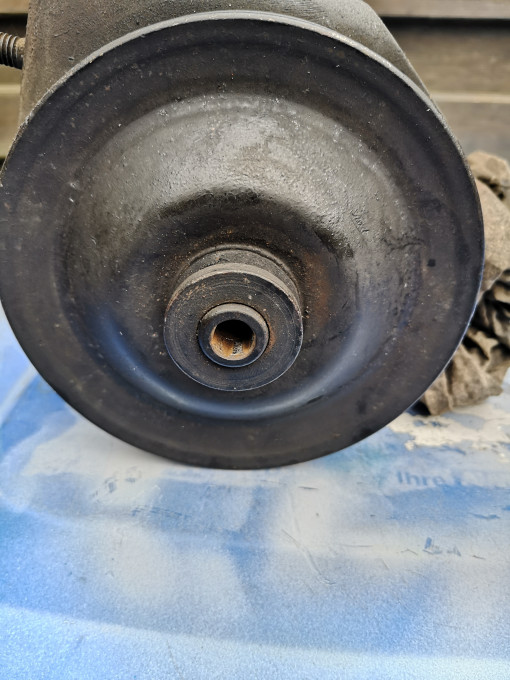

bin gerade dabei die Servopumpe zu tauschen.....
bevor ich etwas zerstöre tun sich da ein zwei Fragen auf.
Ist die Riemenscheibe mit einer Schraube gesichert oder wird sie einfach mit nem Abzieher runter gezogen? Und wenn Schraube.....hat sie ein rechts oder linksgewinde?
Und wie bekomme ich sie wieder drauf? Muss sie mit nem Spezialwerkzeug eingepresst werden?

Wenn ich es richtig in Erinnerung habe, dann musst du die kleine Scheibe mit nem Abzieher runterholen und dann kommt auch die große Scheibe. Retoure gehts dann nur mit ner Presse.
