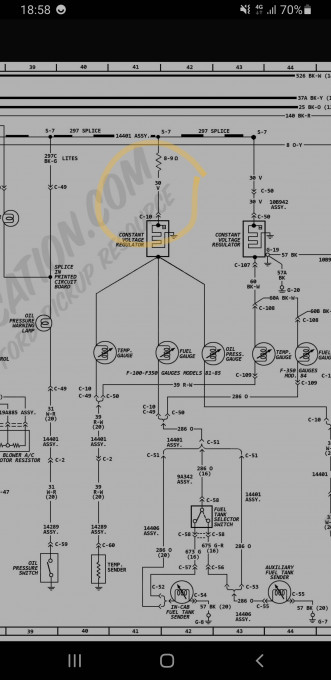

Die Benzinleitung ist schon in Arbeit... die restlichen Schläuche sind noch iO nur die starre Leitung ist hin...
Hab heute mal den Wassersensor auf Durchgang vom Gehäuse zu Masse geprüft --》 iO
Widerstand vom Anschlussnippel zum Sensorgehäuse liegt bei 517Ohm... ich denke der Sensor könnte iO sein.. werde demnächst mal die Versorgungsspannung der Instrumente checken. Laut Schaltplan müssten ja 30V anliegen

Viel zu viel Widerstand für einen Sensor!
Der Anzeigebereich der Instrumente bewegt sich zwischen 10 und80 Ohm.

Gerade eben beim nochmaligen Lesen erst aufgefallen!
Hol Dir mal lieber kundigen Helfer!
Das bedeutet LEITUNGSUMMER 30, FARBE Violett!
Die Versorgungsspannung nach dem Voltageregulator sind 5-6V pulsierend!

Aus dem Regulator kommen ca 5Volt pulsierend raus, ist das richtig? (Hab in englisch sprach. Forum gelesen bzw so verstanden, dass das so sein soll...)
Wenn ich nur mal den Wassertemp.sender betrachte: Widerstand ist vorhanden und ändert sich bei Temp.änderung auch. Durchgang von Sendergehäuse zum Minus Pol vorhanden.. Durchgang vom Senderkabel im Motorraum (rot weiss) zum Tachostecker vorhanden.
Wenn ich das Senderkabel im Motorraum mit Masse verbinde, schlägt das Instrument aus..
So langsam verzweifele ich...
Kann es doch der Regulator sein?

Der Regulator und davon abgehende Kabel zu den Sensoren scheinen also okay zu sein, hast bei direkter Masse ja Ausschlag!?
Hast Du Dir die empfohlenen Sensoren von Rockauto besorgt?
Bewegen sich die Widerstandswerte auch im 10-80 Ohmbereich?
Ist die pulsierende Meßspannung (~5V ist korrekt) an den angeschlossenen Sensoren immer noch meßbar?

Richtige Sensoren gekauft, also welche für 'Anzeige', nicht für 'Leuchte' ?
Wenn der abgebildete Schaltplan zu Deinem Wagen passt, dann kannst Du an der funktionierenden Tank-Einheit auch erkennen dass der Regulator arbeitet. Die hängt ja parallel zu den anderen Anzeigen an derselben Spannung - da würde ja sonst auch nichts ausschlagen.
