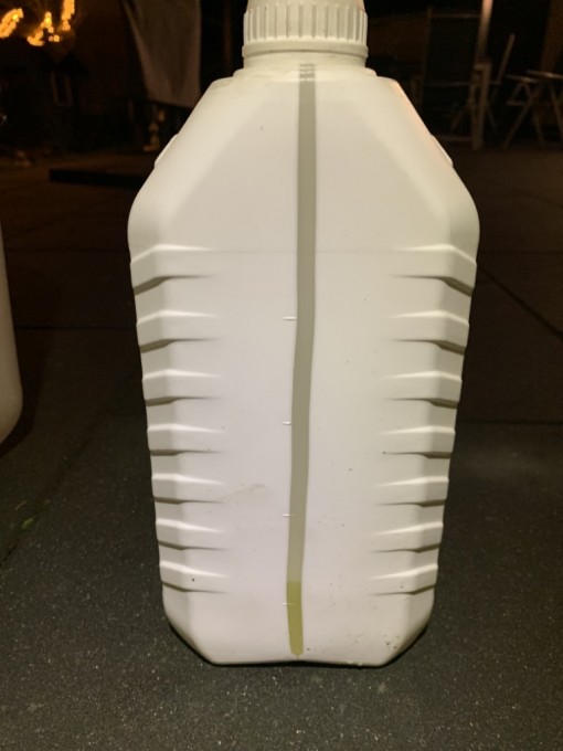

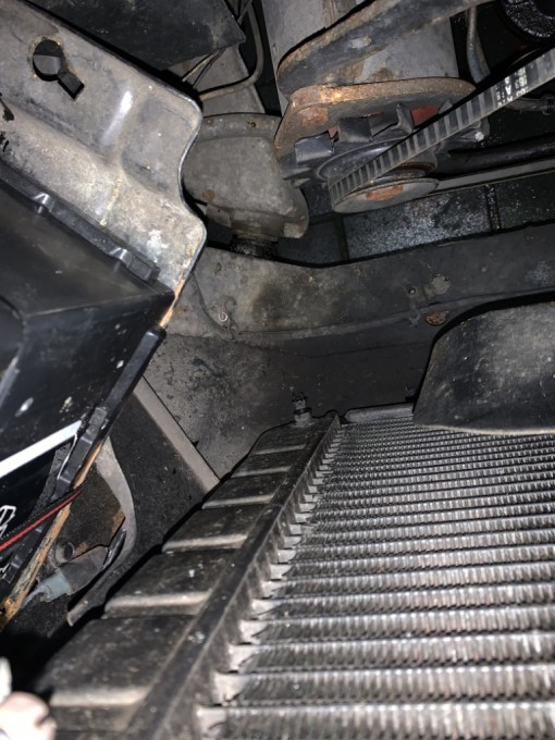

ich habe heute das komplette Kühlwasser im Galaxie 500 gewechselt. Ich habe das Kühlsystem über die Ablasschraube unten links am Kühler entleert (Bild 1). Danach habe ich mit 10 Liter Wasser gespült bis nur noch klares Wasser an der Ablasschraube rauskam. Dann mit dem C11 wieder aufgefüllt über den Kühlwasserbehälter. Ich habe aber nur 8,5 Liter reinbekommen 😢 (Bild 2 - hier sieht man den Rest aus dem zweiten 5 Liter Kanister). Wie bereits geschrieben habe ich den Wärmetauscher Überbrückt, weil dieser defekt ist. Somit habe ich das C11 jetzt unverdünnt drin. Ich habe den Motor dann im Stand warmlaufen lassen, aber ich konnte nur ca. 100ml noch nachfüllen.
1. Ich wundere mich das ich nur 8,5 Liter einfüllen konnte und keine 17 Liter. Hab ich was falsch gemacht?
2. Schafet es wenn ich unverdünnt den Kühlerfrostschutz fahre?

Ist mir beim ersten mal auch so gegangen,
Nimm den unteren Kühlerschlauch noch ab, dann läuft mehr raus und durch das Thermostat, dass bei kalten Motor geschlossen ist, ist auch dann nicht der ganze Kreislauf offen und läuft somit auch nicht ganz leer.
