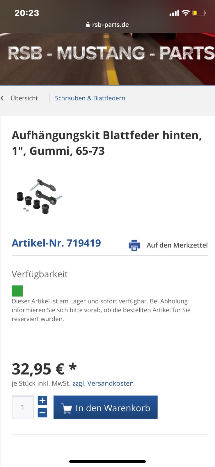

Hi servus zusammen.
Habe eine frage an euch. Hat einer von euch schon den Aufhängunskit Blattfedern hinten eingebaut? Könnte mir da Tipp geben wie es am besten ist zur wechseln. Ist es auch möglich ohne Hebebühne?
Gruß Tom
Aufhängunskit Blattfedern hinten 1" Ford mustang 66

Mal nachgefragt, was beinhaltet dieses Kit überhaupt?

Wahrscheinlich die 8 Gummibuchsen und die Schäkel beidseitig...Schraubaer hat geschrieben: ↑21. Apr 2020, 16:25Mal nachgefragt, was beinhaltet dieses Kit überhaupt?
Nimm die Hinterräder noch ab, das entlastet die Blattfedern, dann kannst Du die Schäkels problemlos entfernen und die Gummibuchsen entnehmen.
