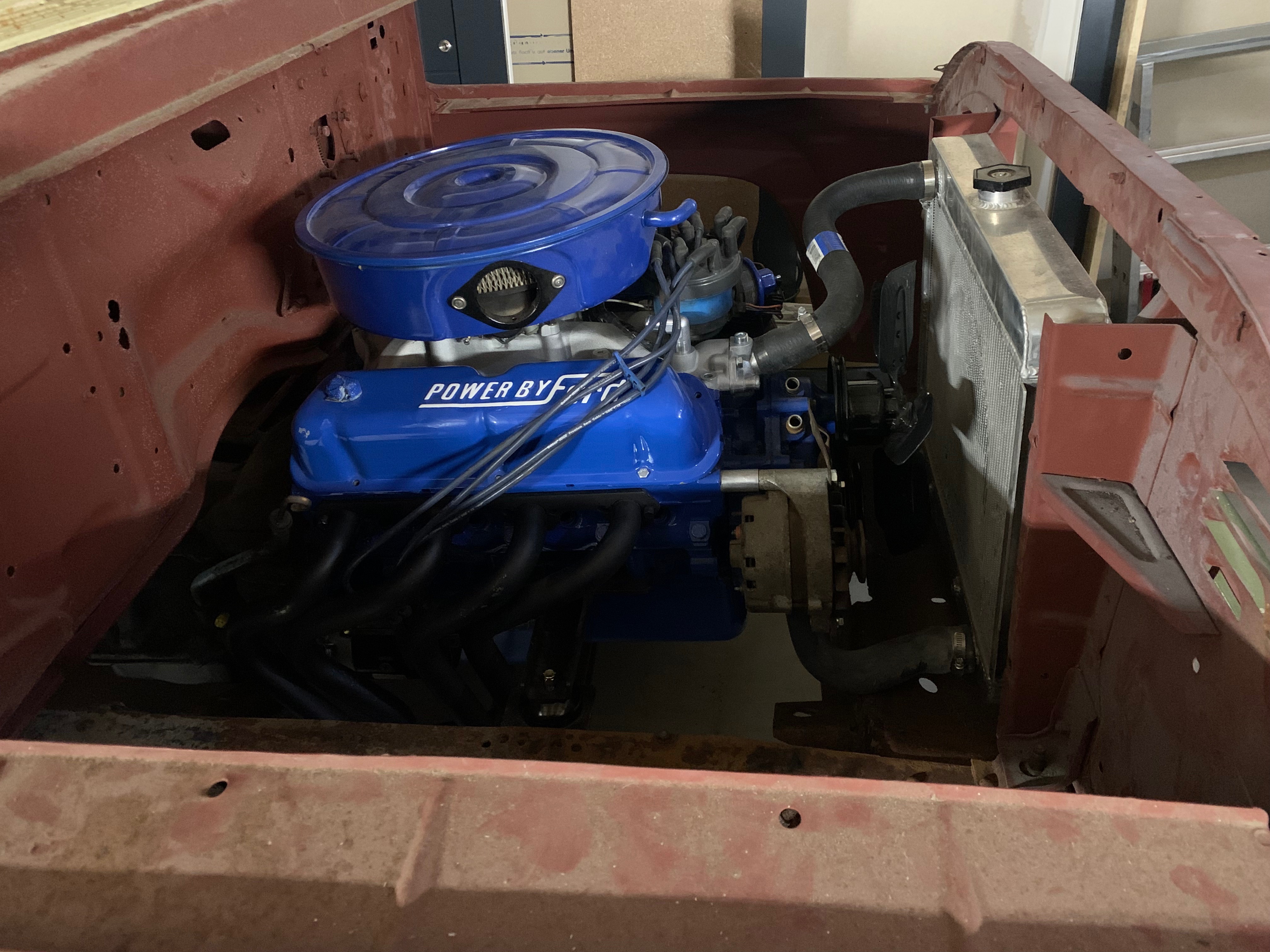

Der Motor hängt auf einem Transdepth biscuit Style swap Kit. Alles bolt on.
Passt soweit ganz gut, vorne am crossmember muss man bisschen was abändern.
Das Leid mit passenden Krümmern ging jetzt in drei Runden :mrgreen:
Long Tube passen nicht wirklich, flowtech Shortys auch nicht. Patriot Y Header passen unten zwar auch nicht, dafür gibts keinen Stress mit dem Lenkgetriebe…einen tot muss man wohl sterben…

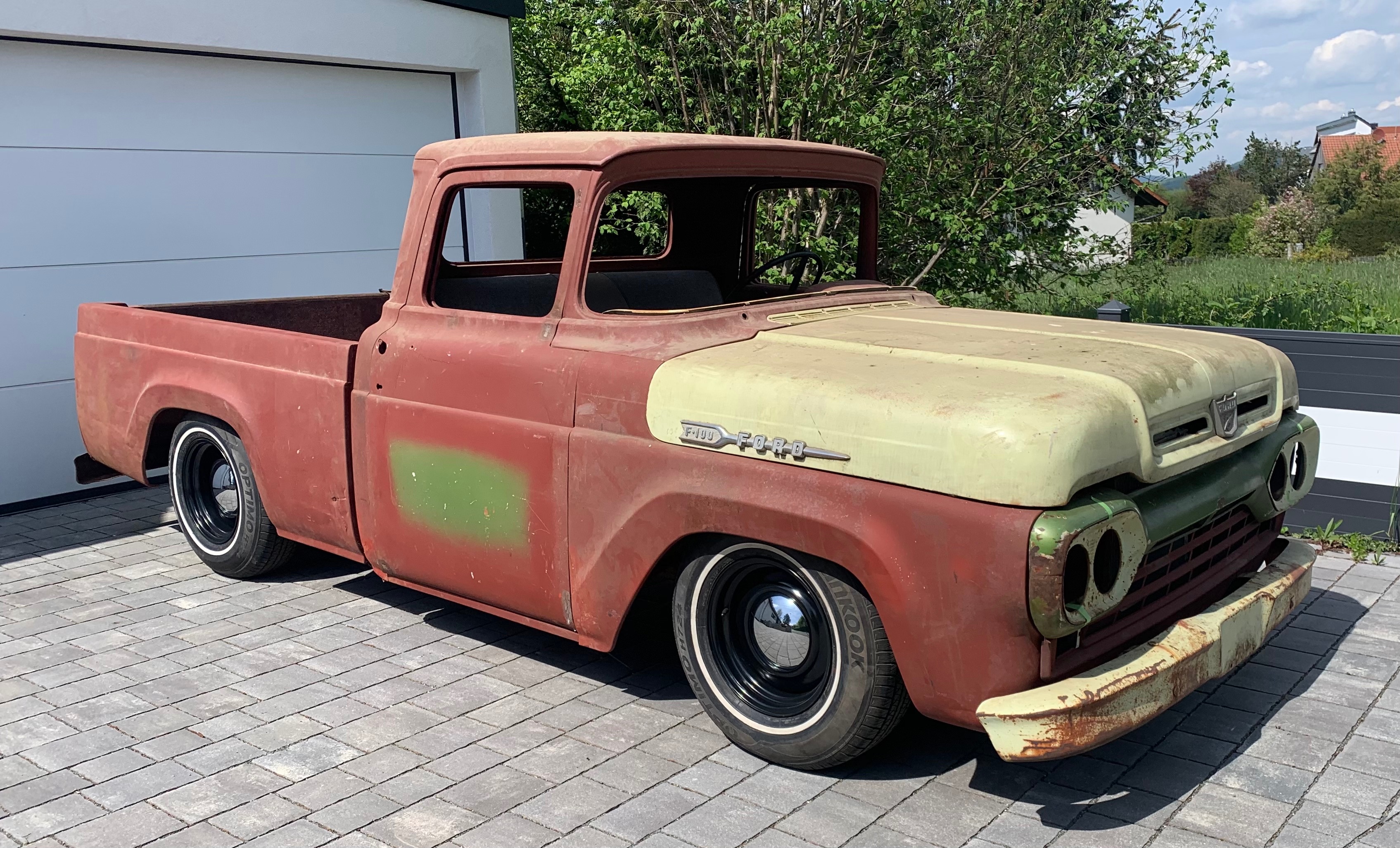

Beitrag von RalfR » 6. Aug 2023, 14:39
Wieder paar Wochen ins Land gezogen…
Musste im Garten klar Schiff machen und hab derweil etliche Teile bestellt welche auch bereits geliefert wurden…
LMC funktioniert einfach völlig problemfrei und hat weder abgehobene Teilepreise noch utopische Versandkosten 👍🏻
Um den Bock noch etwas tiefer zu bekommen, hab ich mal mit anderem Abrollumfang experimentiert. Minus 4cm ist er noch gekommen, dank den 20“ TT.
Nachdem nun alles optisch stimmig ist, gehts an den Body.
Einmal komplett verschrauben, anpassen und wieder zerlegen.
Der Zeitplan bis Anfang 24 wird echt eng…eigentlich müsste er schon beim Lackierer stehen…der vertröstet mich aber schon mit dem anderen Karren der seit Januar dort sein sollte. Bleibe gespannt wann ich die Karren bringen darf….
Räder wieder von SC Wheels bekommen, günstig, schnell und tollen Service 💪🏻
