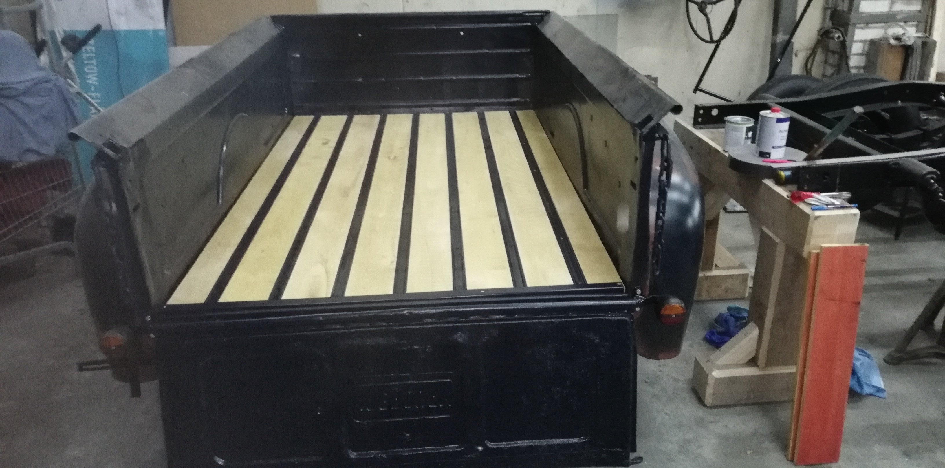

Das passt und sieht schon Mal nicht schlecht aus. Da die Schrauben noch bei Carpender sind , kann ich das Holz erstmal bearbeiten. Ich hatte gedacht dass ich auch Schloss Schrauben von hier nehmen kann. Der Kopf der deutschen Schraube ist 2.5mm zu breit und passt nicht in das Profil.
Dann das ganze mit Lasur bearbeitet. Kann erstmal trocknen.

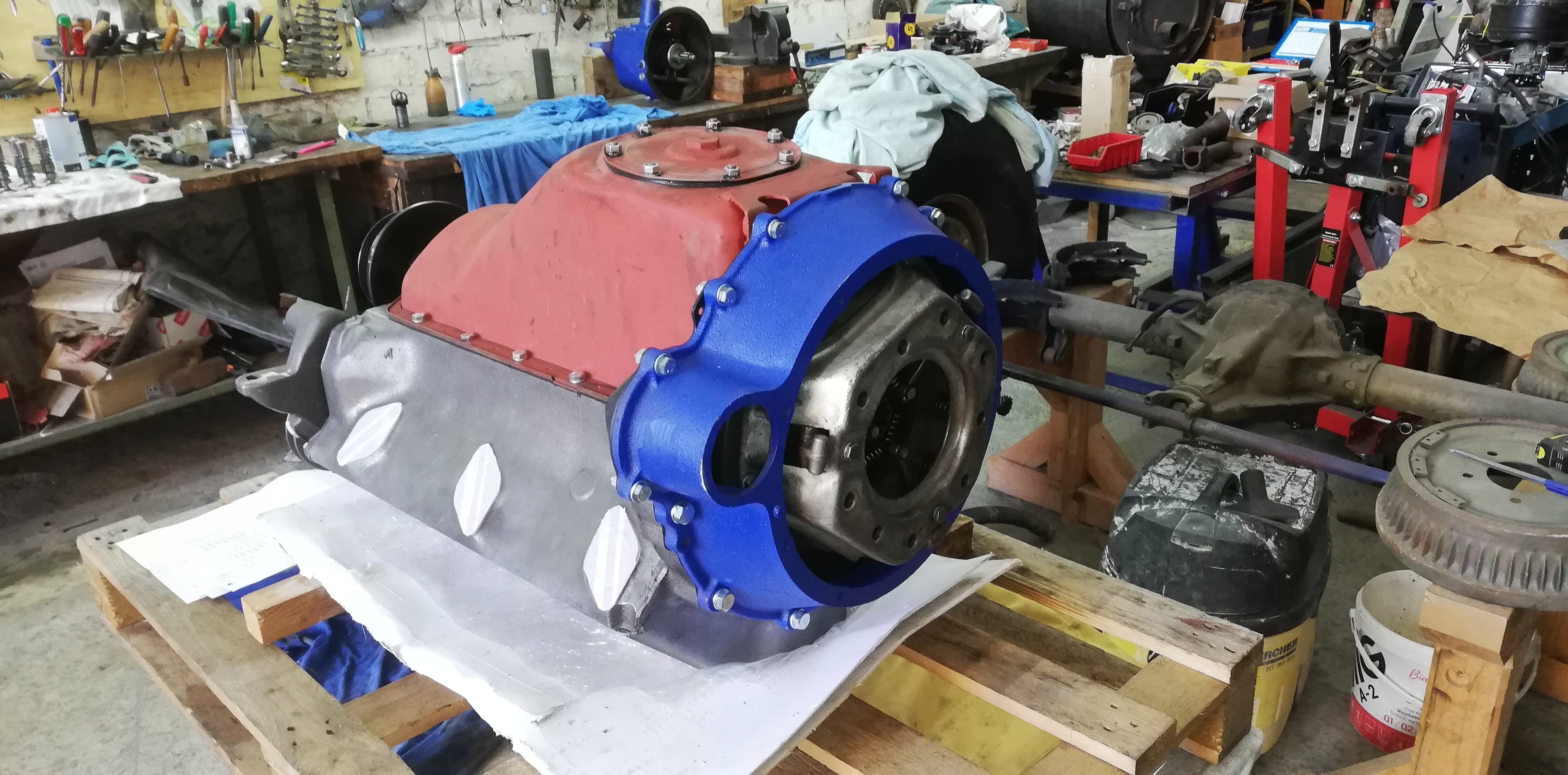

Also ging's am Motor weiter. Die Kupplung und Glockenhaus sind montiert.
Danach den Motor gedreht und mit den liftern und Ventile weiter gemacht. Erstmal einen zusammen und grob eingestellt. Danach die anderen Lifter auf das selbe maß zusammen geschraubt und rein damit.
Das einstellen mache ich Samstag, da brauche ich Ruhe für. Dann noch das Getriebe ran. Soviel Zeit war gestern noch.

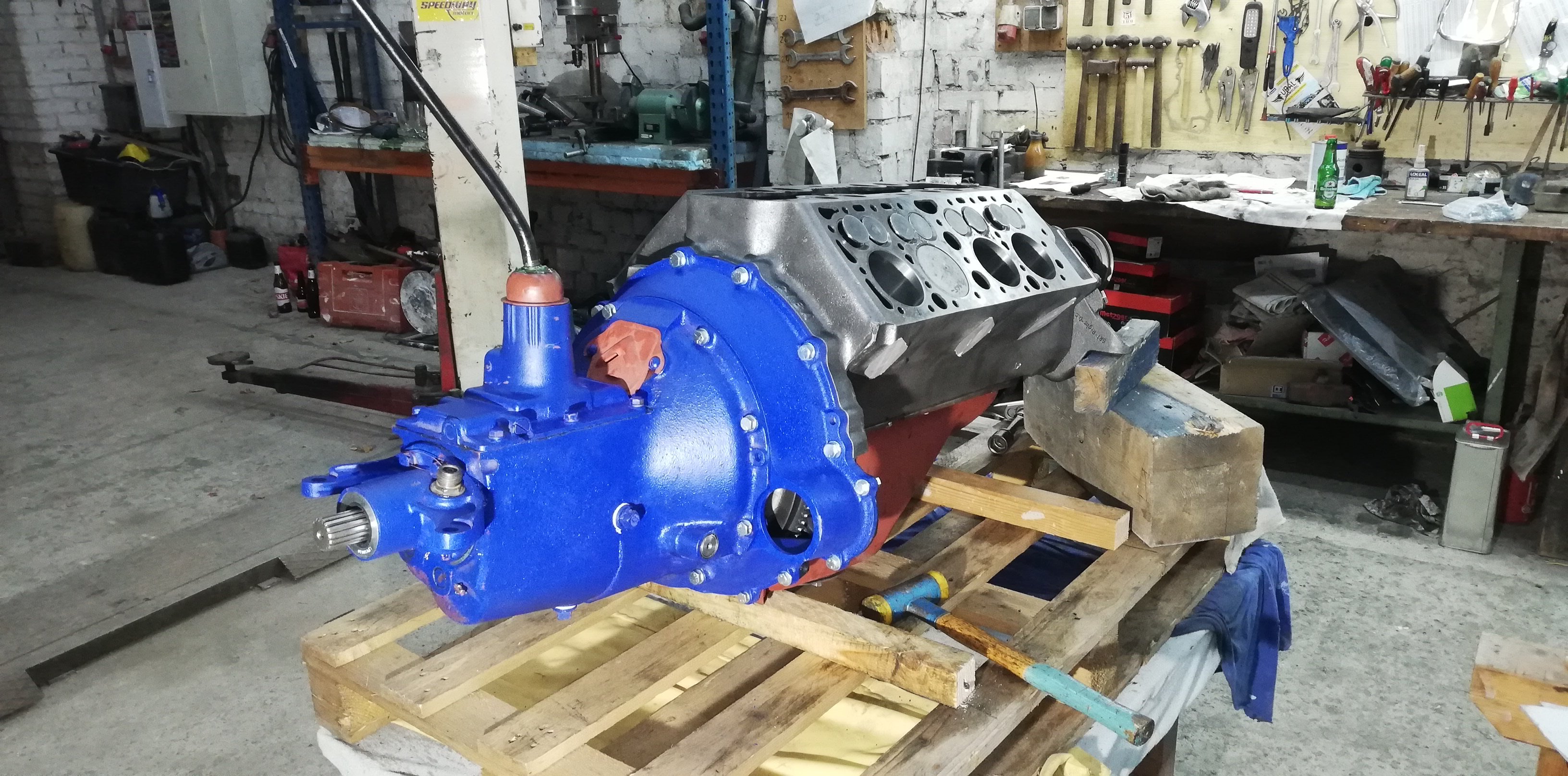

Guten Abend, Samstag, ich hatte heute Ruhe. Also in die Werkstatt und erstmal den Bullerjan an. Dann angefangen den Motor weiter zu komplettieren.
Erstmal wieder ein Werkzeug gebaut. Dan die Ventile. Der kleine Schlüssel den ich gebaut habe, war nicht hilfreich. Ich hab dann jedes Ventile einzeln eingestellt indem ich den Lifter raus genommen habe und eingestellt. Dann wieder rein, unter Druck gesetzt mit dem Hebel und kontrolliert. Immer wieder rein und raus. Bis das Mass stimmt. 0.20 im Einlass und 0,25 im Auslass. Hab auch alles fertig bekommen.
Danach die Stehbolzen gesetzt. Mit Dichtmittel.
Das war dann auch fertig. Dann die Köpfe rauf.
In der richtigen Reihenfolge angezogen die untersten Bolzen mussten gekürzt werden.

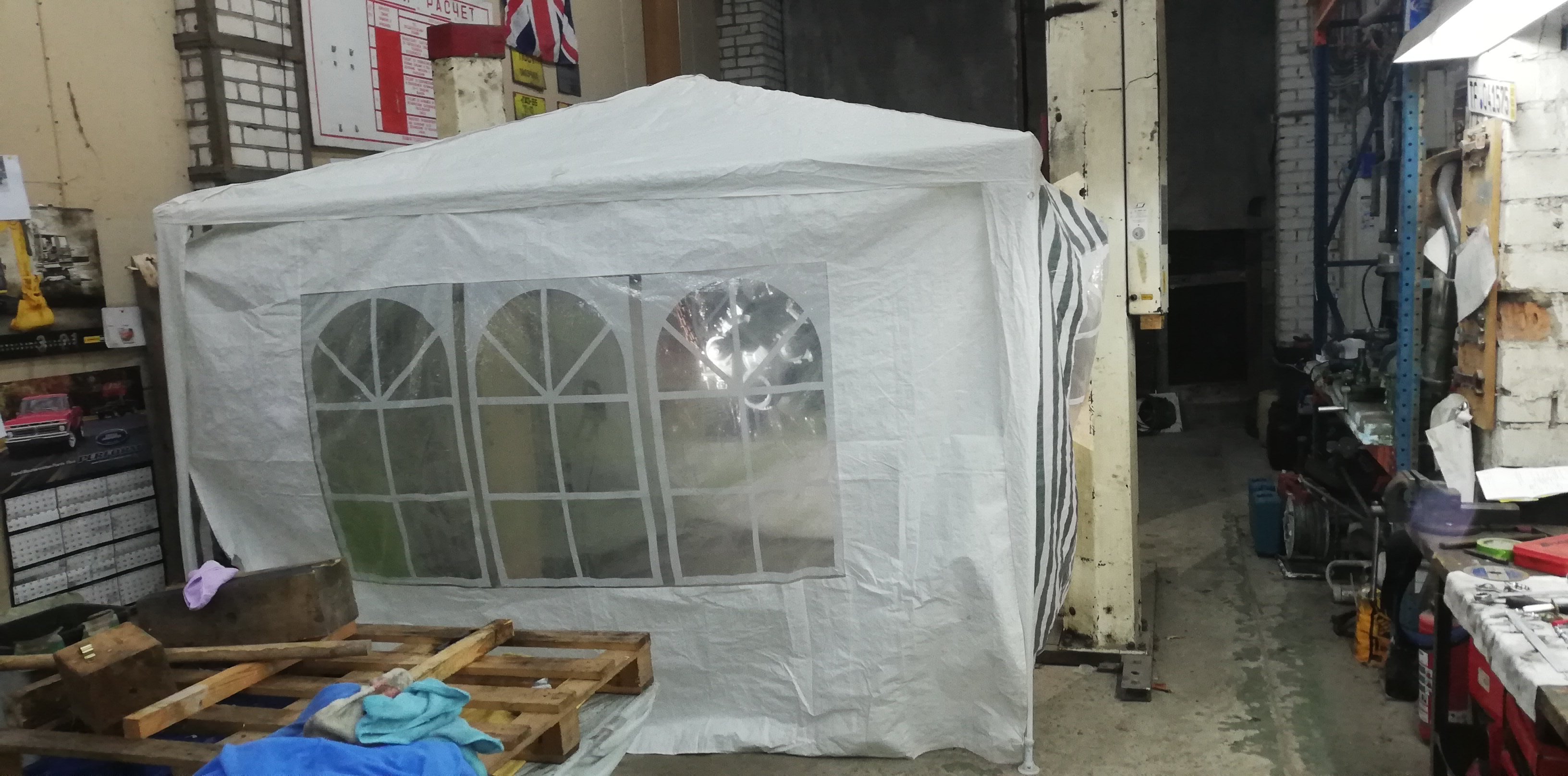

Dann alles abgeklebt und für die Lackierung vorbereitet. Aufgehängt und das Zelt für den Lack Job vorbereitet.

Guten Abend, heute weiter geht's. Erstmal das Zelt abgebaut und angefangen die ersten Teil am Motor zu montieren. Die abgaskrümmer als erstes. Sauber gemacht und Gewinde nach geschnitten.

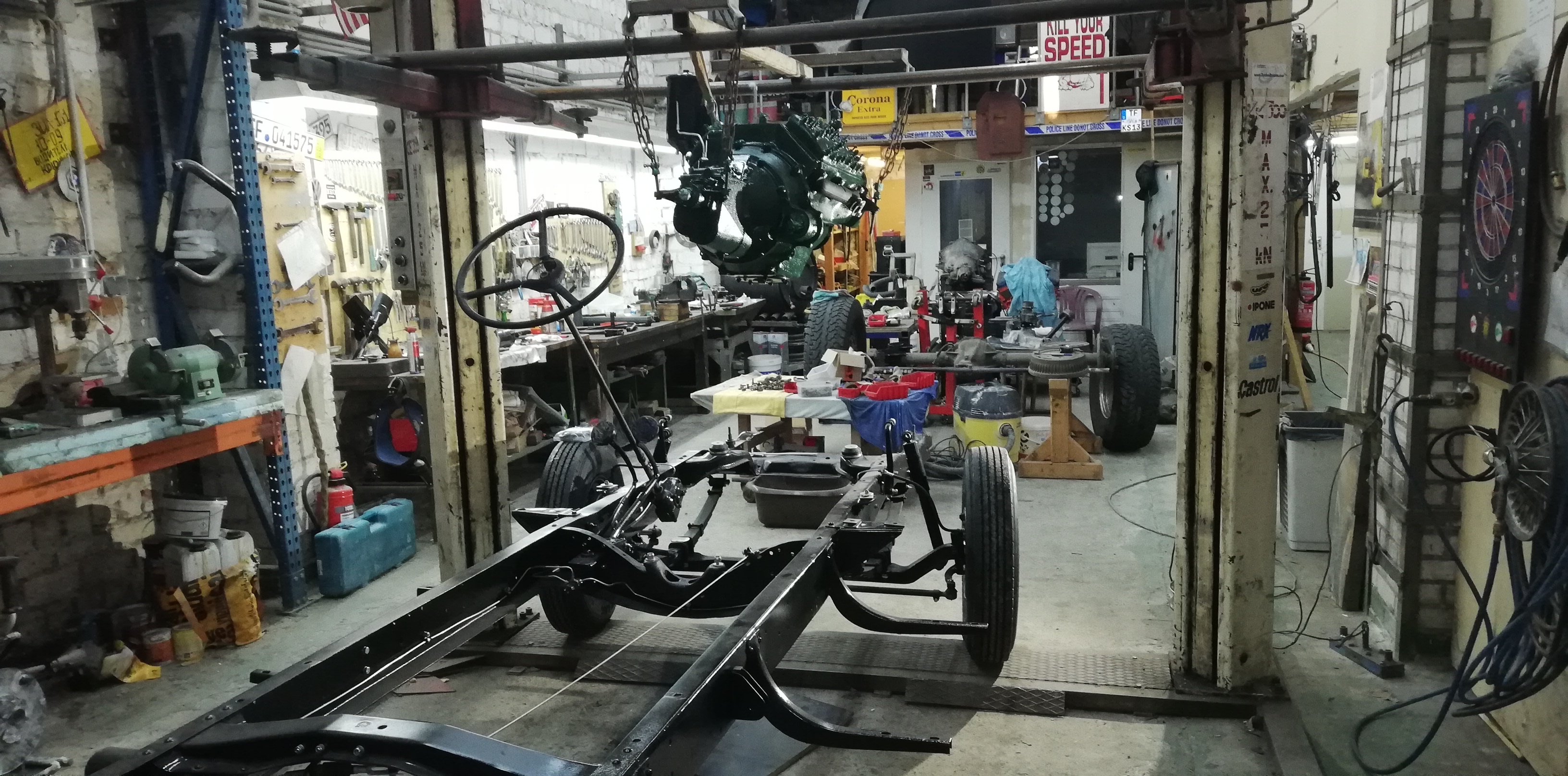

Guten Morgen, gestern wieder was geschafft. Erstmal das Fahrgestell AIF die eigenen Räder gestellt und in die andere Werkstatt gefahren.
Dann war es soweit , der Motor konnte eingesetzt werden.
Das war geschafft . Danach wieder in die andere Werkstatt und des Fahrgestell wieder auf die Böcke. Dann angefangen zu montieren. Der Auspuff, Kardanwelle, ansaugbrücke, und einiges mehr. Natürlich fehlen wieder einige Schrauben und Schellen. Also zwischen durch immer wieder an den PC und die fehlenden Teile raus gesucht.
