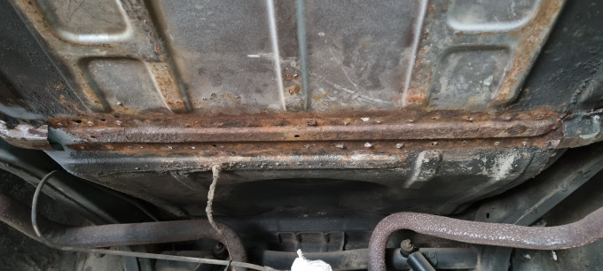

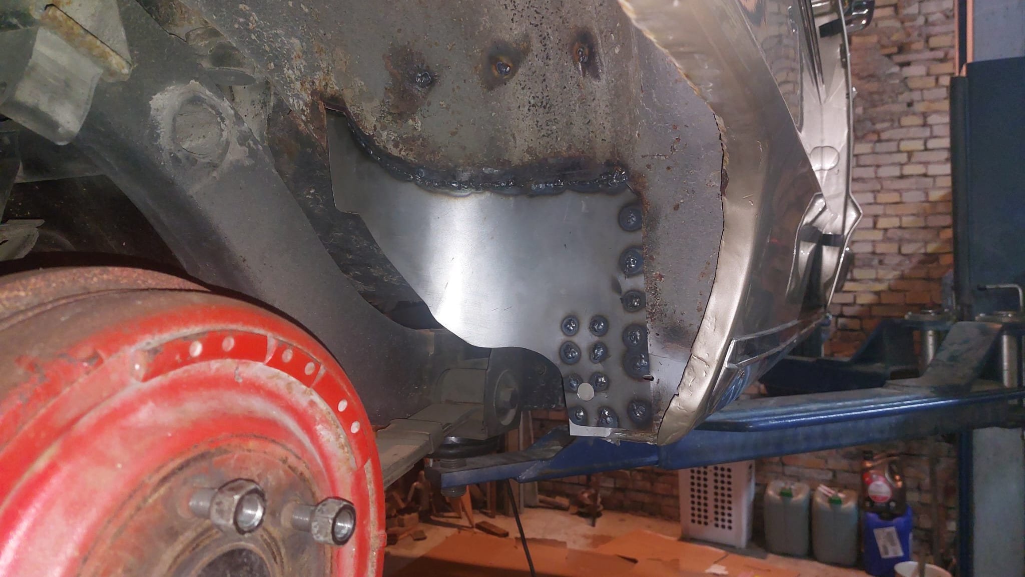

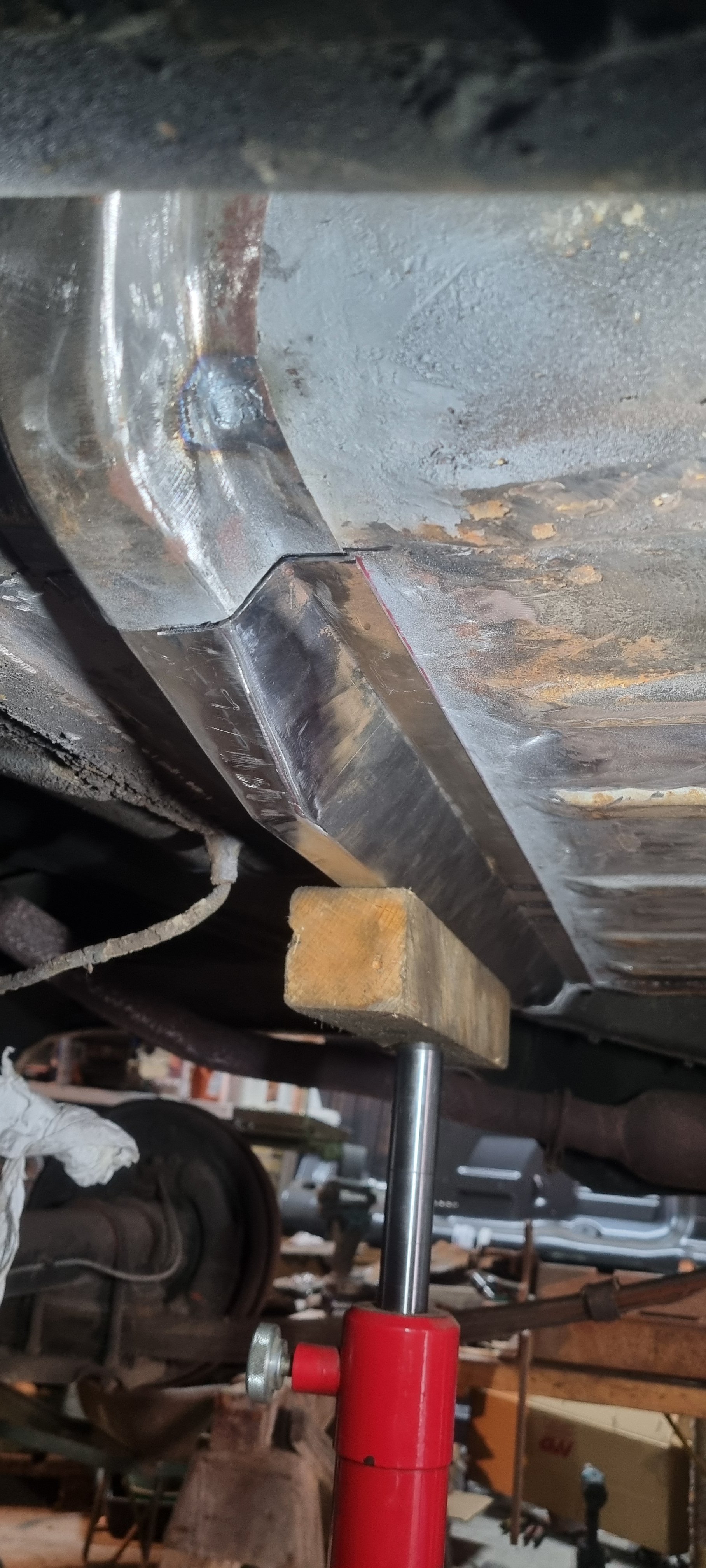

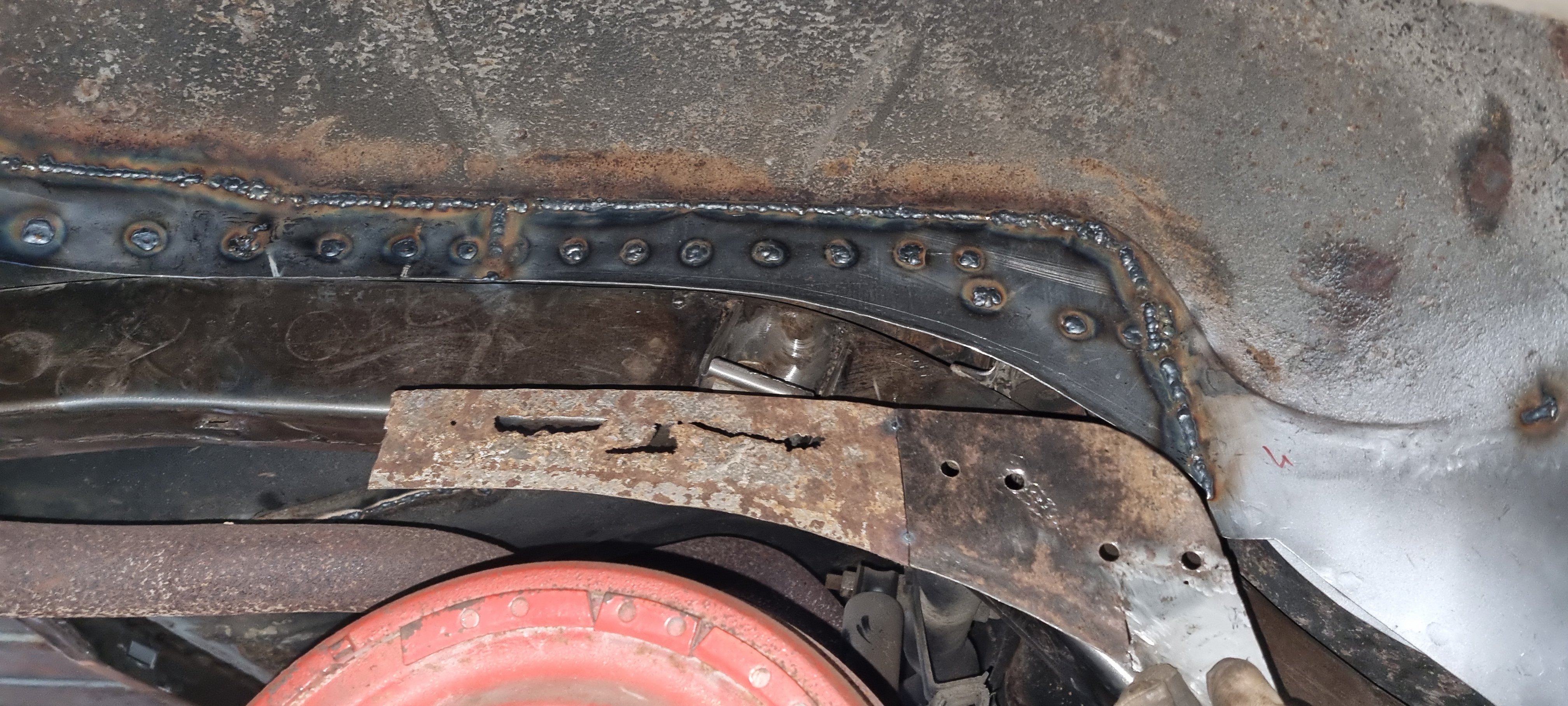

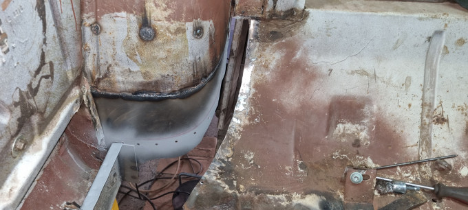

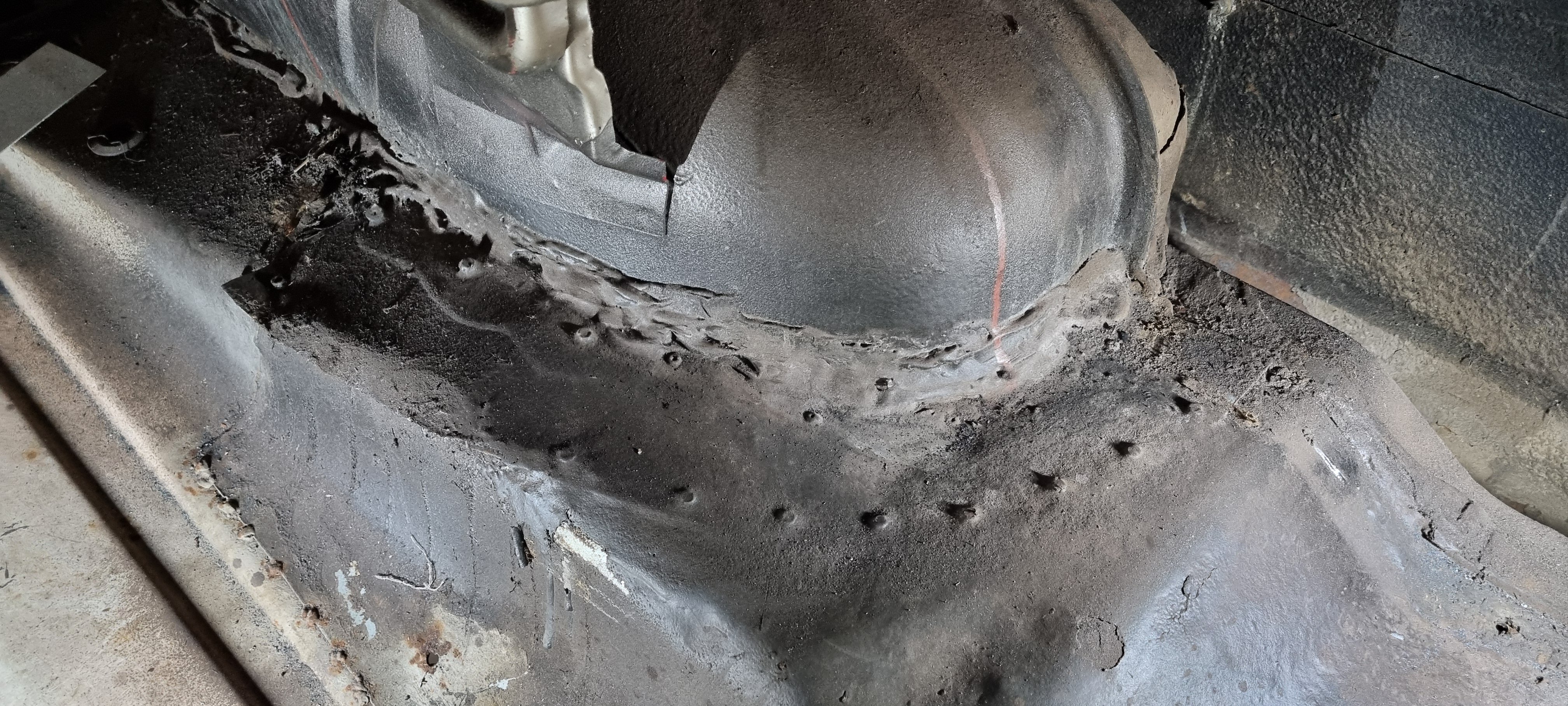

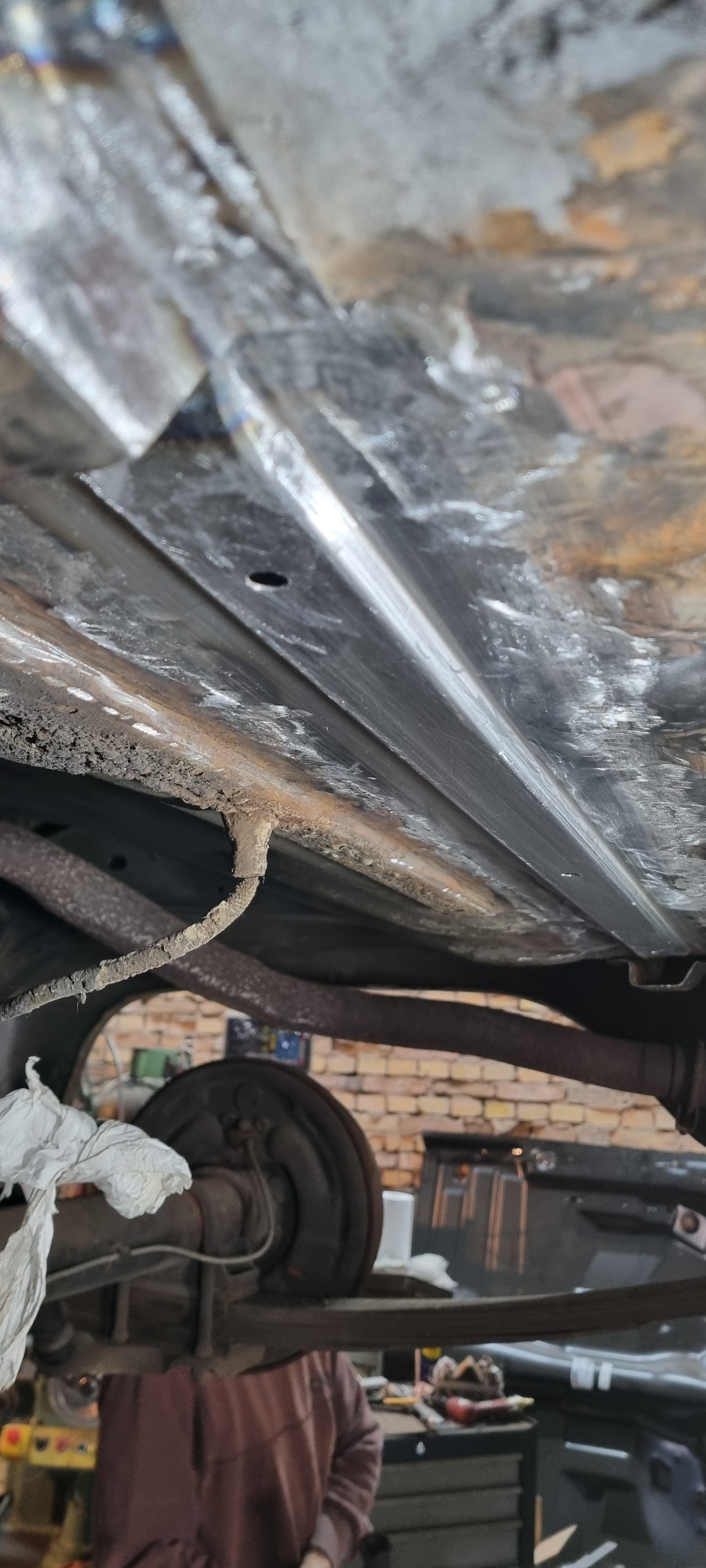

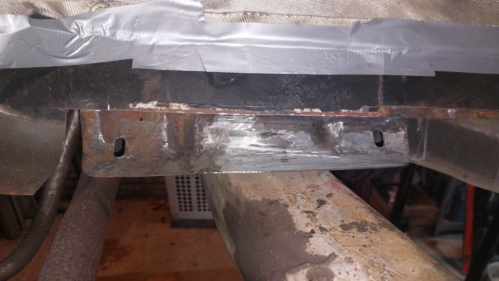

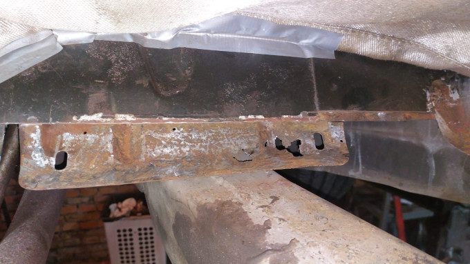

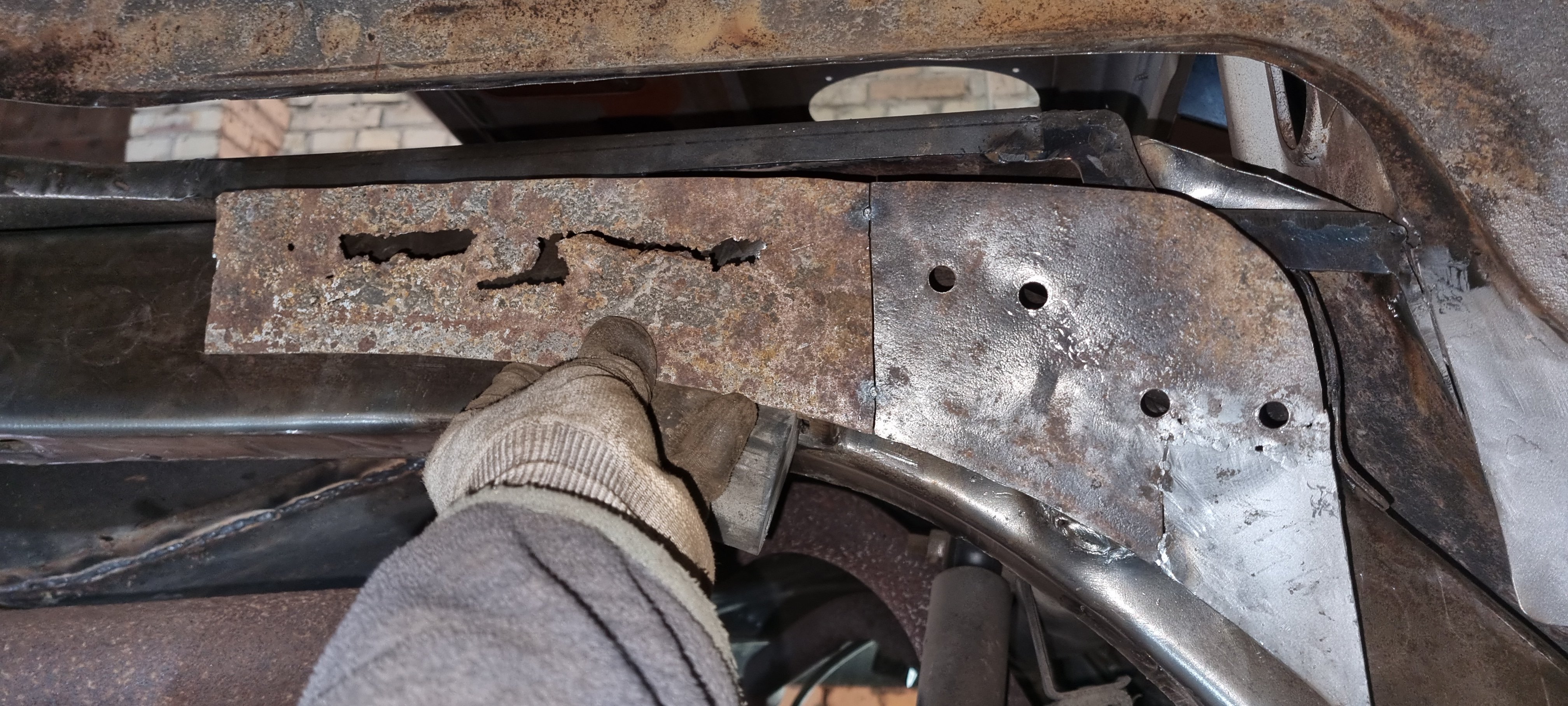

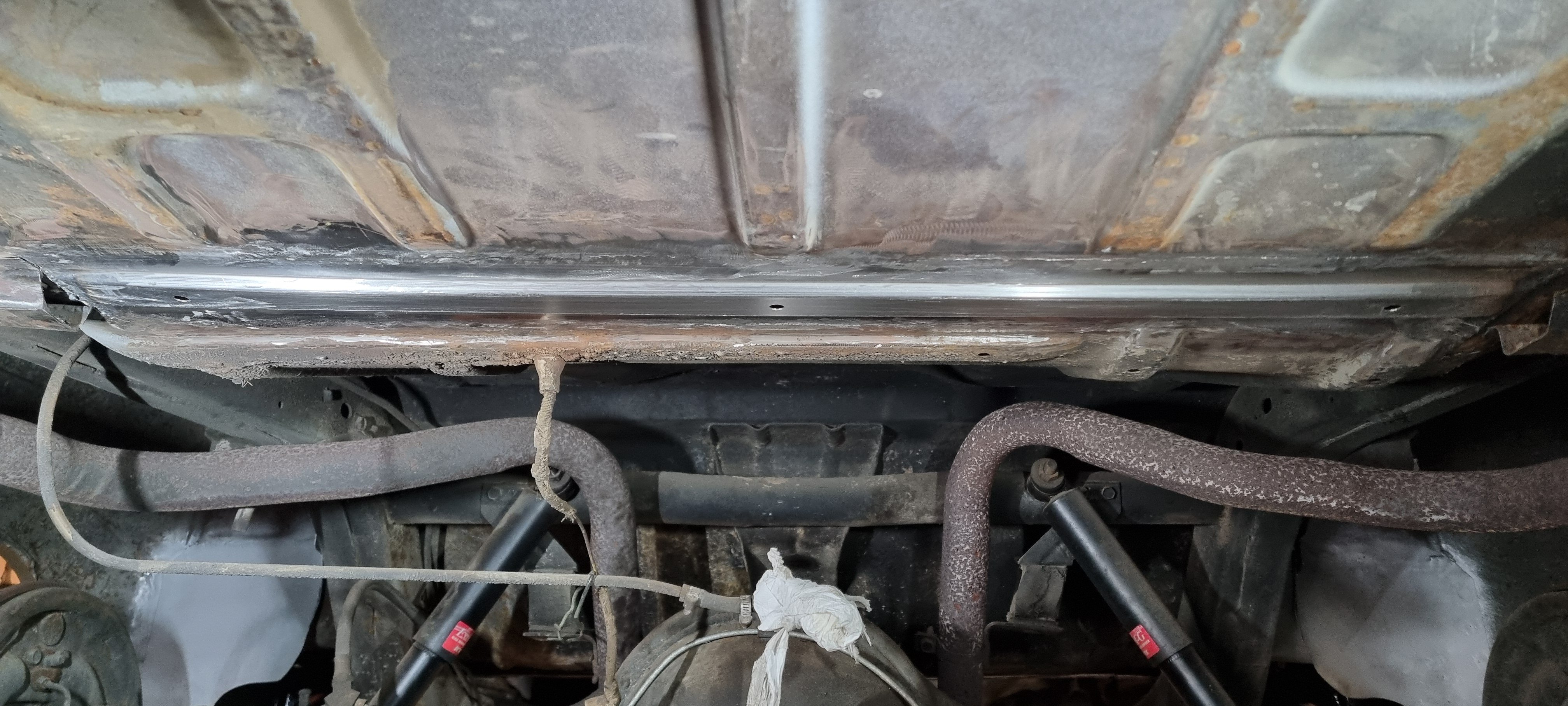

Als diese Quer & Längsstreben dann nach einer gefühlter Ewigkeit wieder soweit waren, ging es an die Inneren Radläufe hinten. Da war auch wieder reichlich Gammel/ Pfusch zu beseitigen.
Eine Seite sah minimal besser aus als die andere, wurde aber genauso erneuert wenn man schon mal dabei ist.

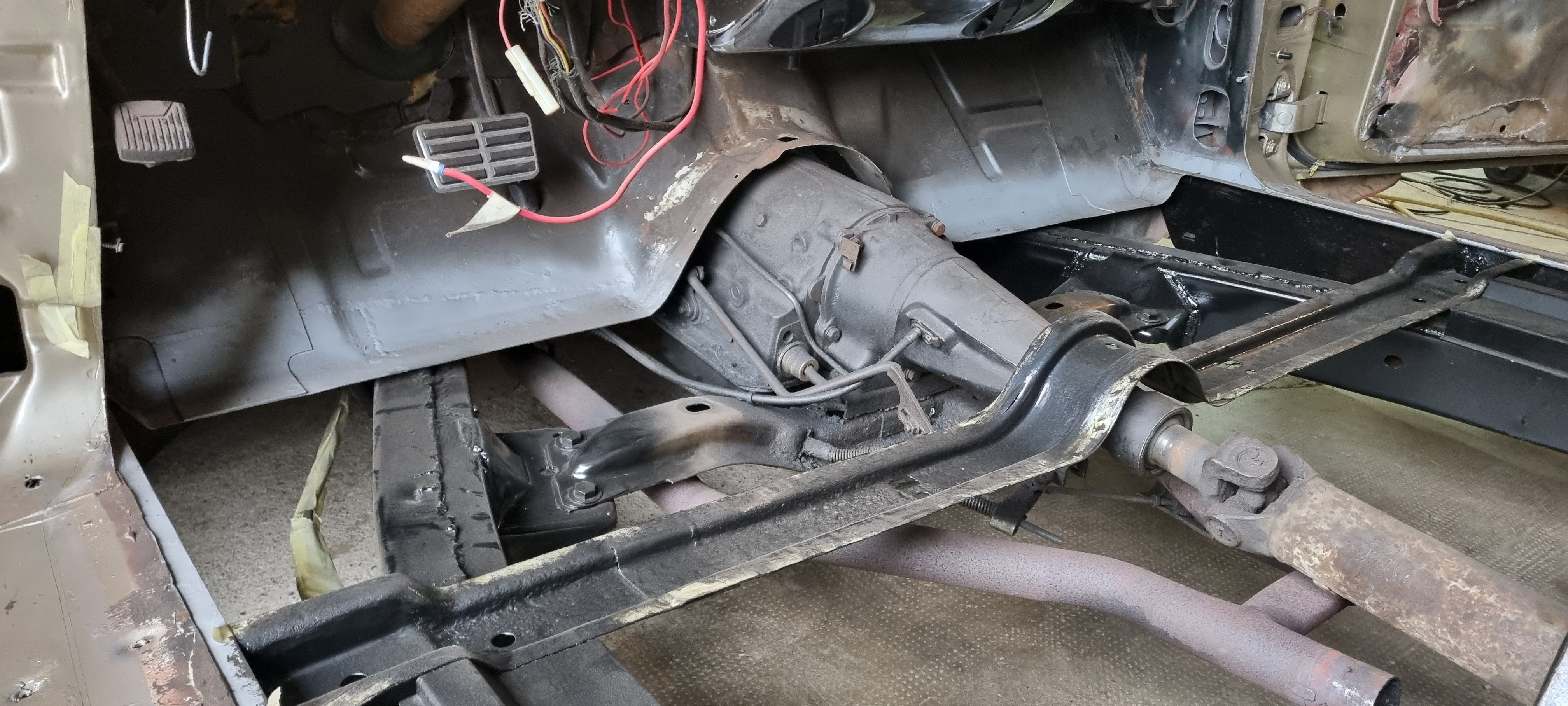

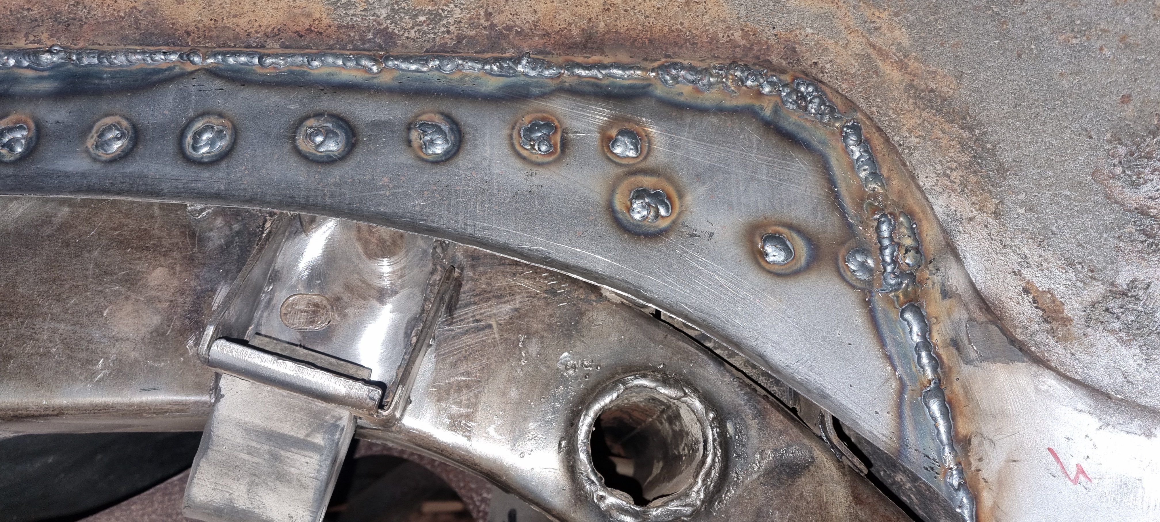

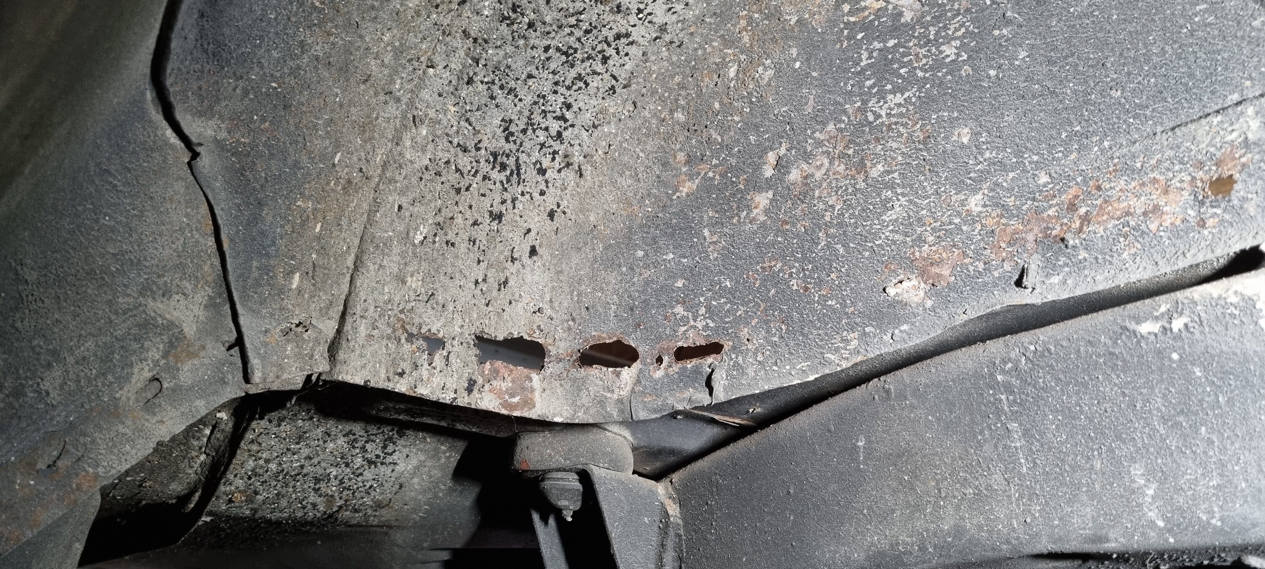

Als nächstes kamen die vorderen Fußräume Fahrer/ Beifahrer unter das Messer !
Grüße,
Jean-Michel
Jmk95
Beiträge: 27
Registriert: 1. Mär 2023, 07:01
Wohnort: Elsass (nahe Bühl)
Fuhrpark: Ford Galaxie 500 XL 1964
Likes vergeben: 62 x
Likes erhalten: 43 x
Beitrag von Jmk95 » 29. Apr 2025, 13:10

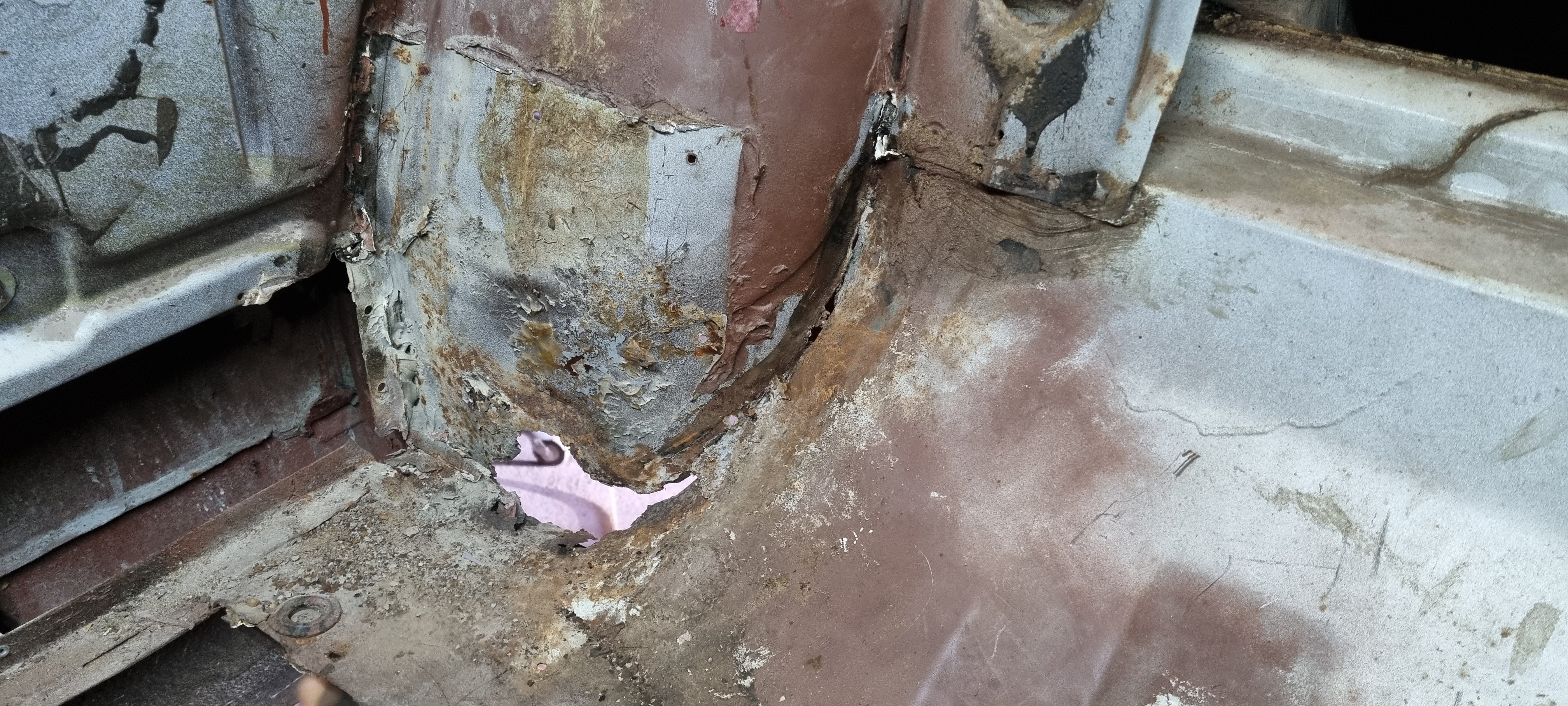

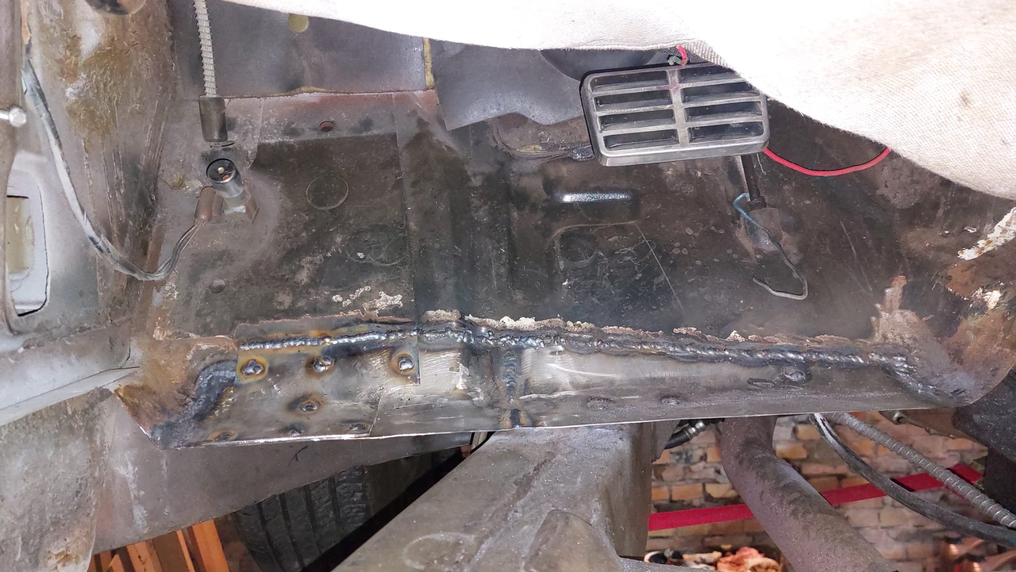

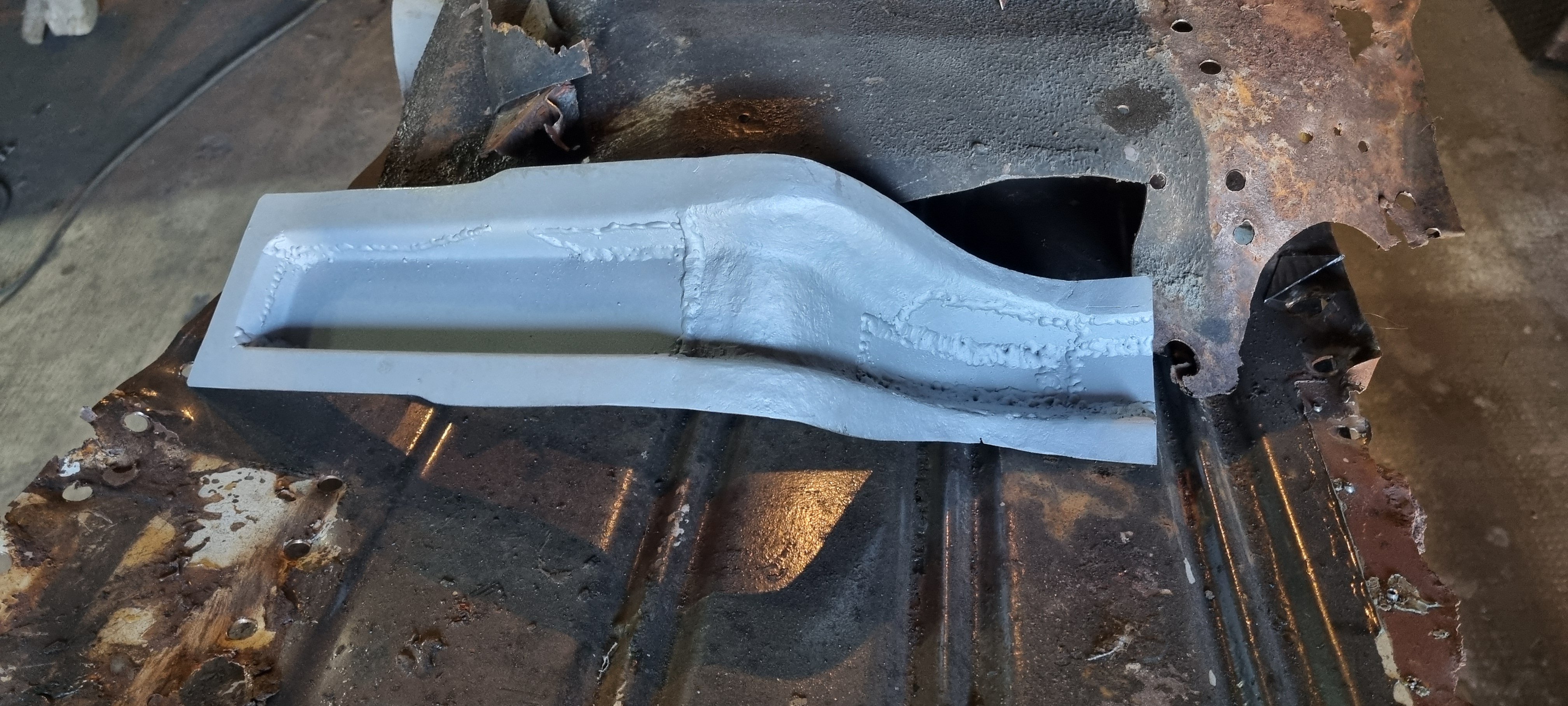

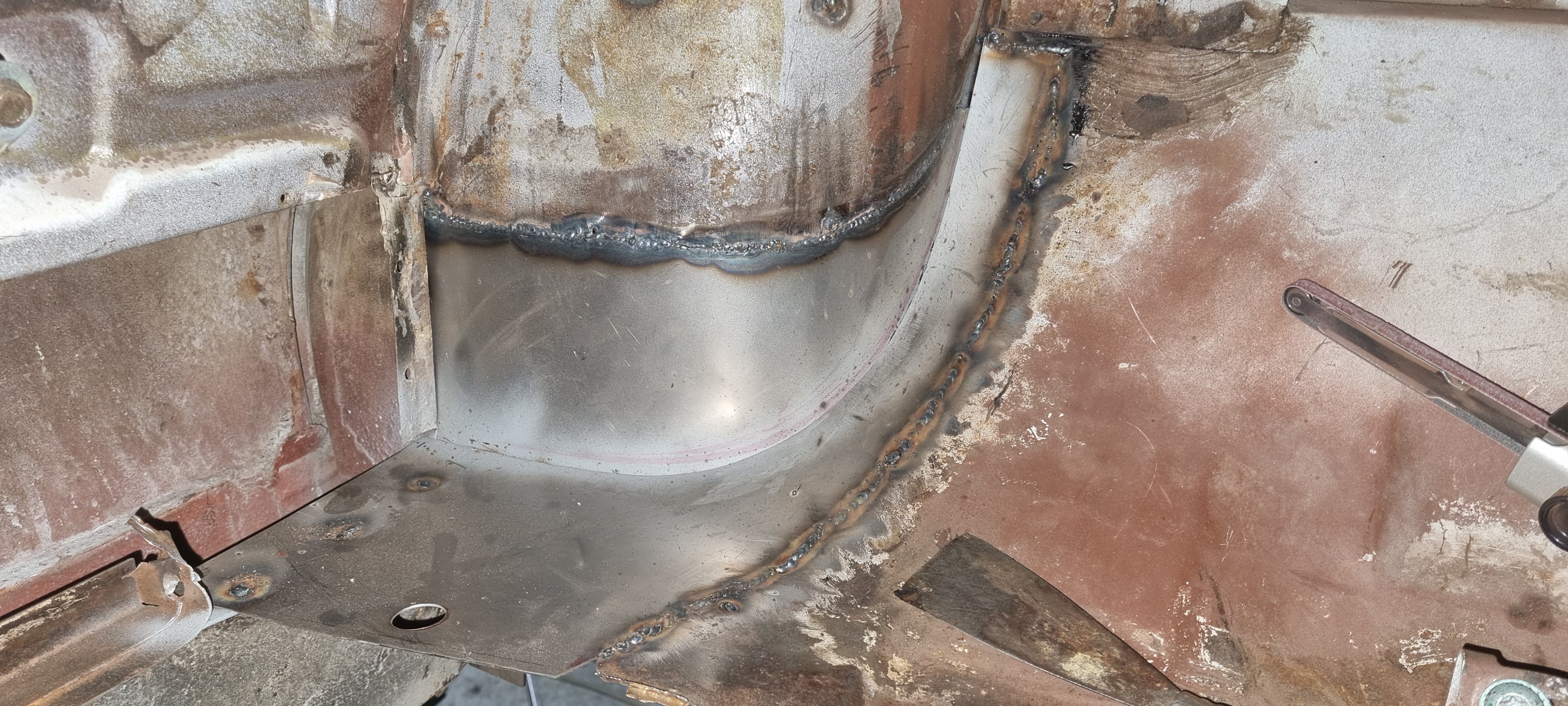

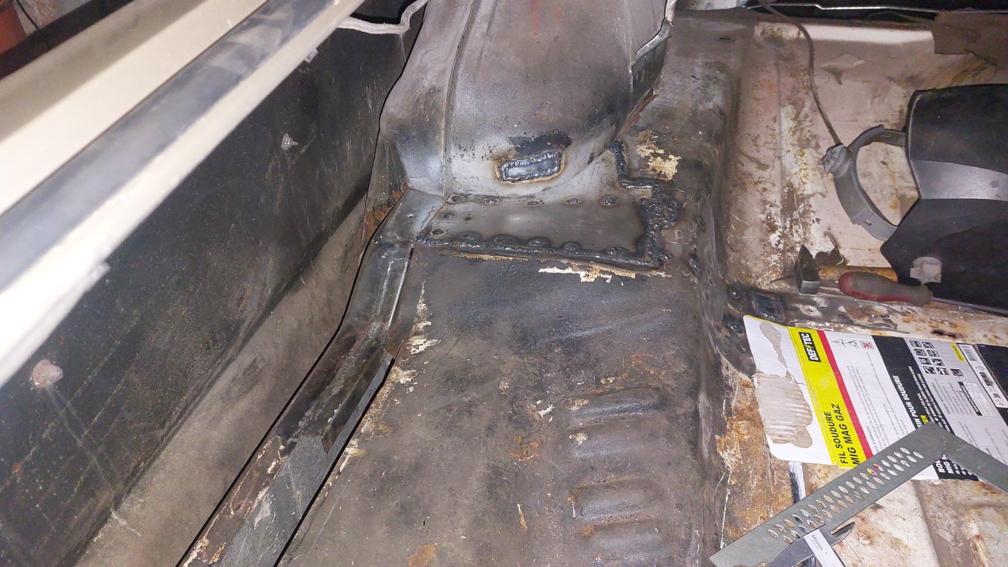

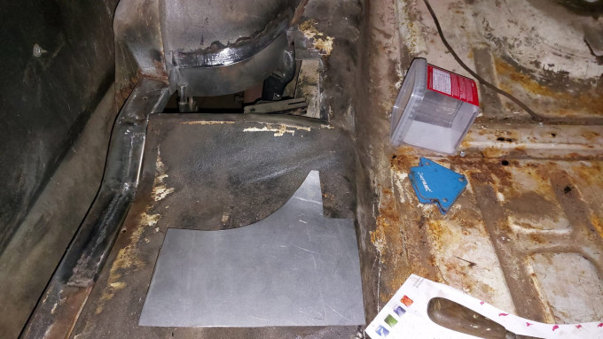

Wie angekündigt in meinem Vorherigen Post, hier geht es direkt weiter mit den Arbeiten in den Fußräumen :D
So sahen die Fußräume dann am Ende aus !

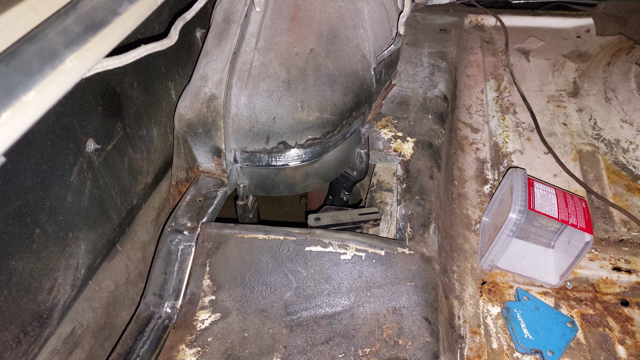

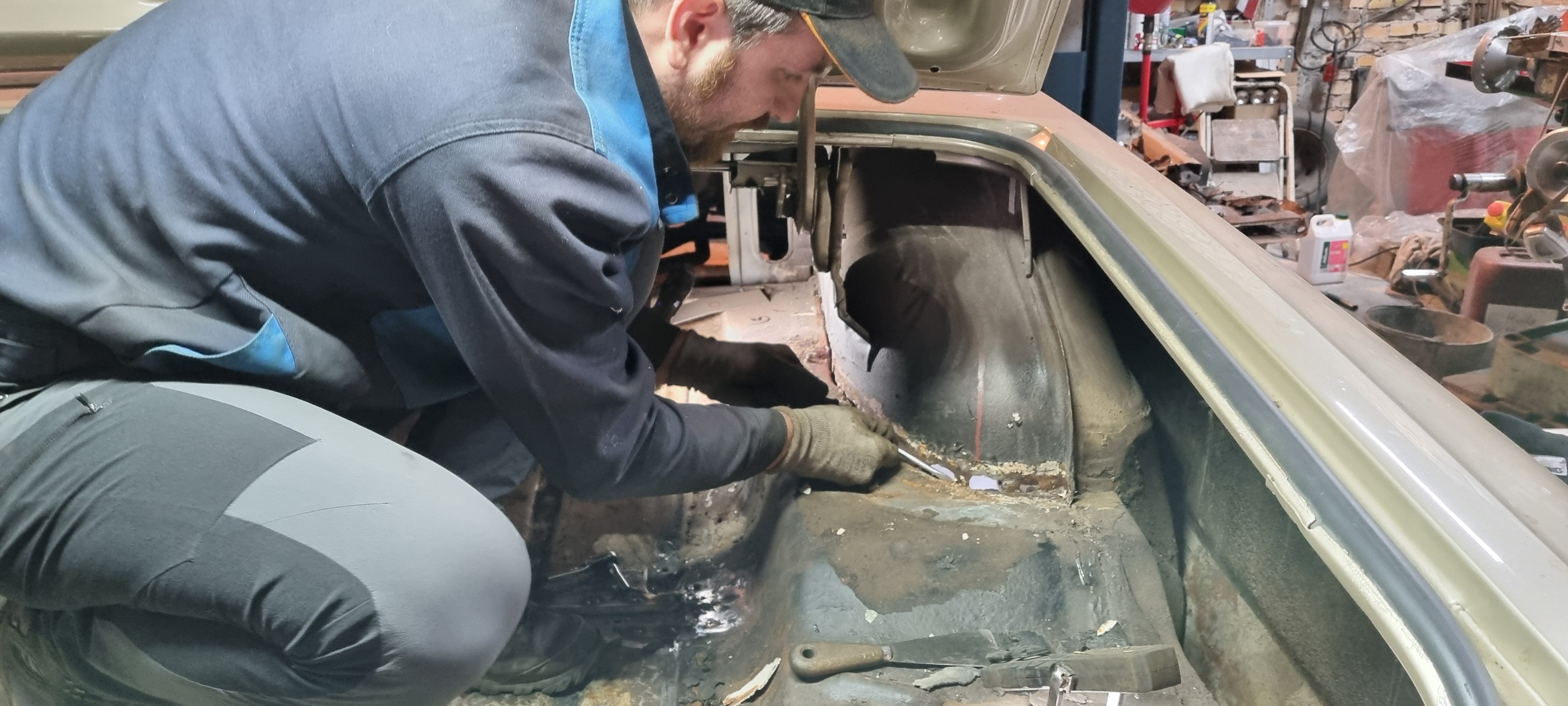

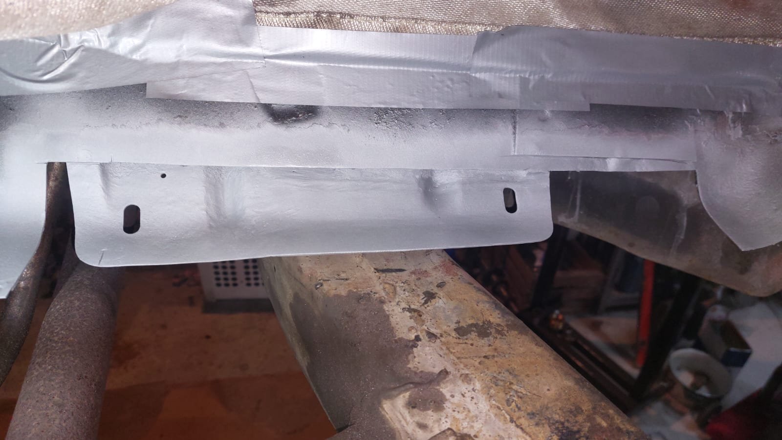

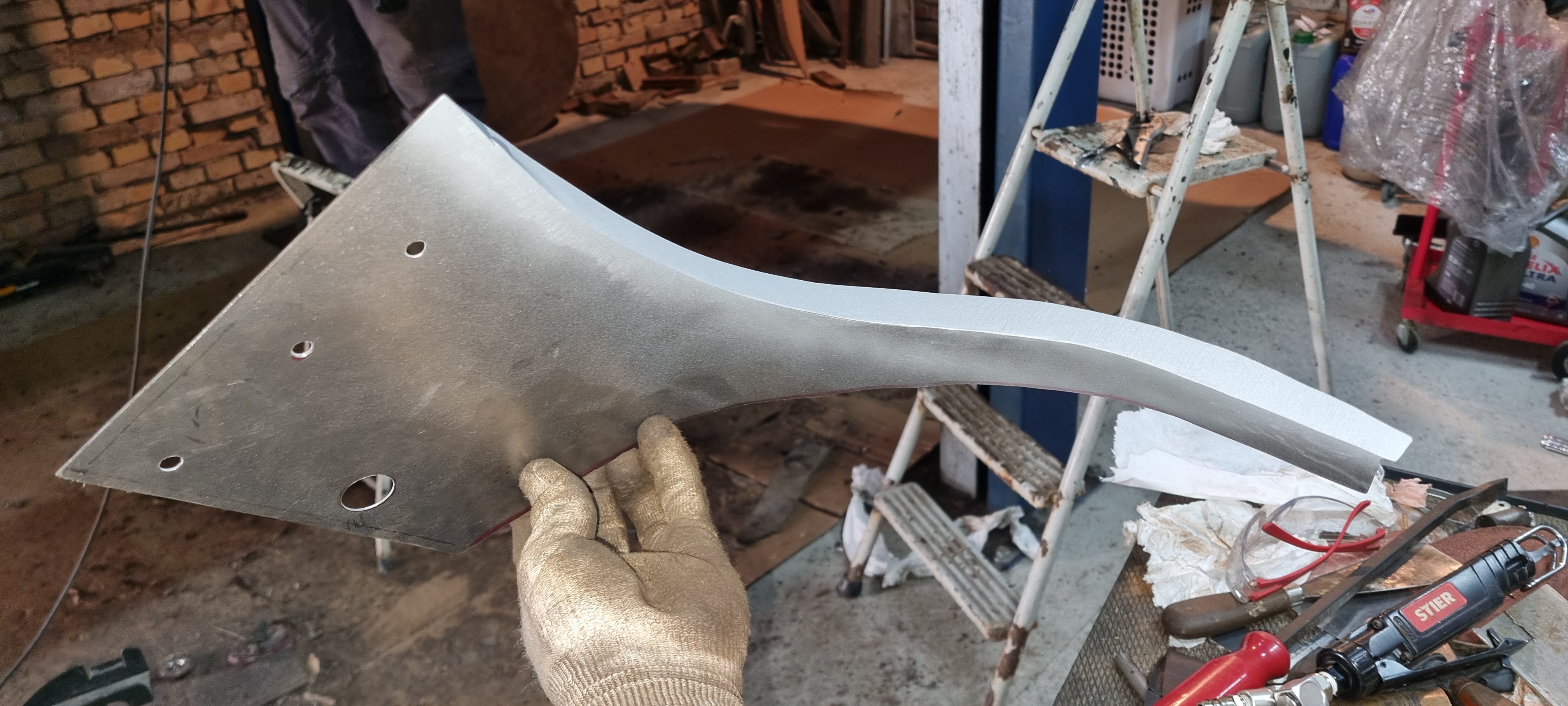

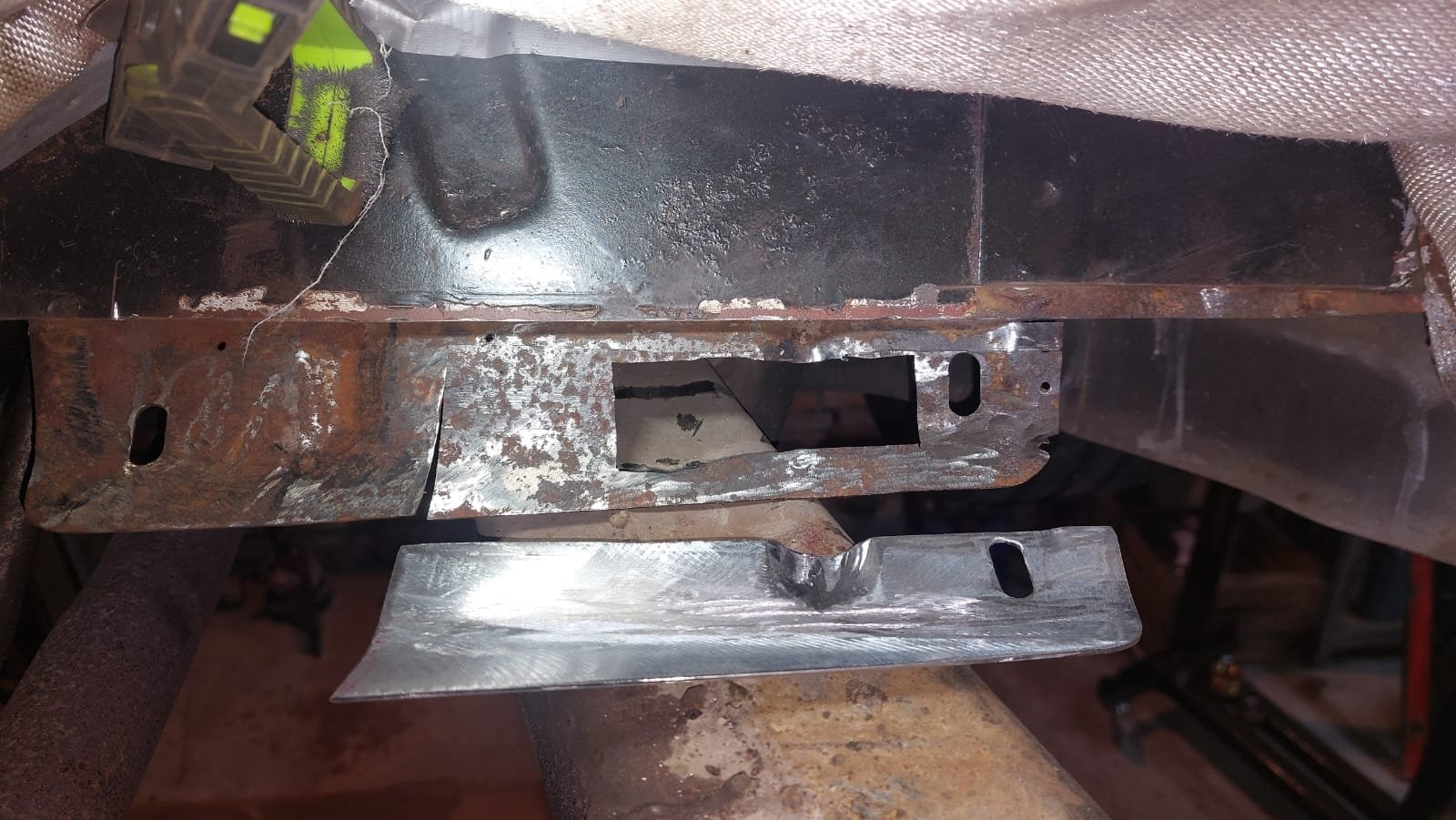

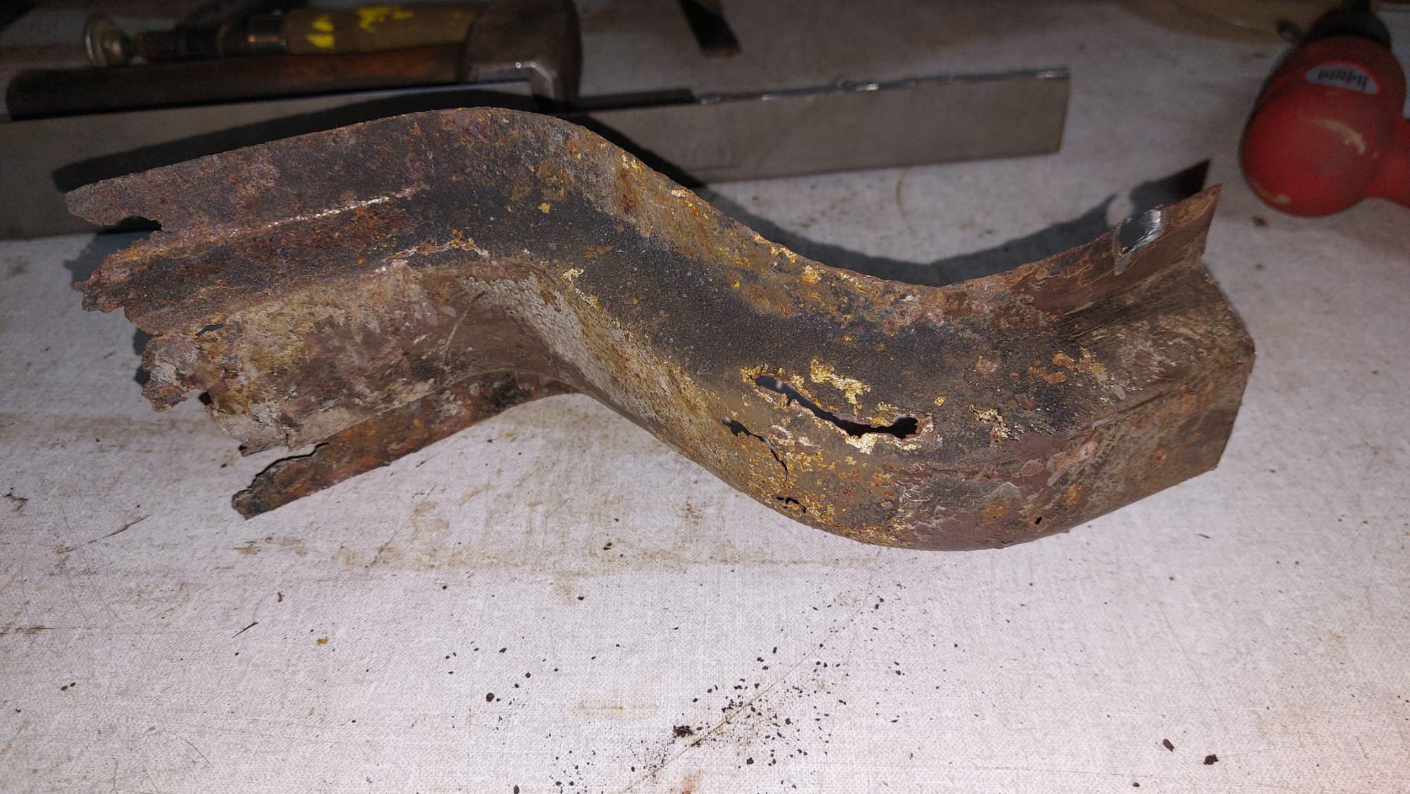

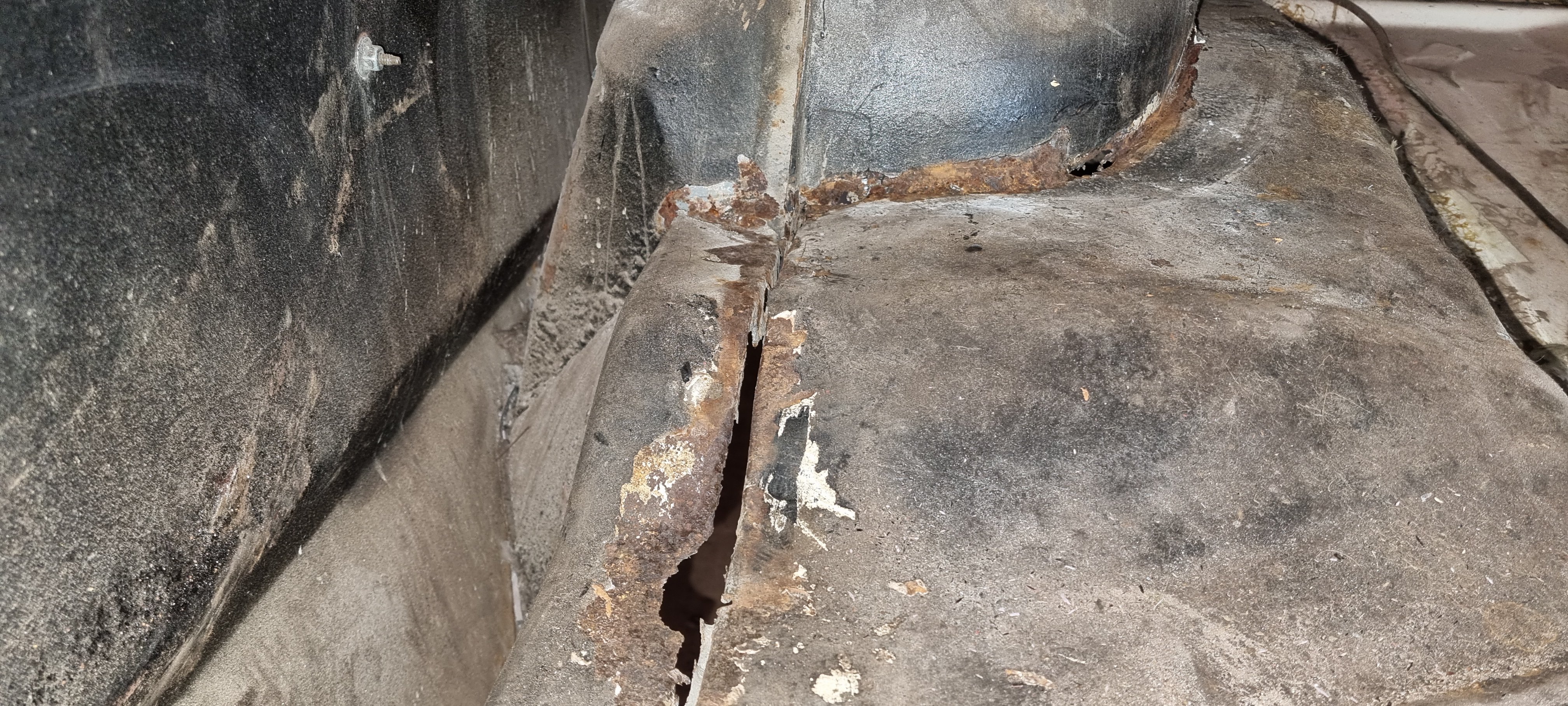

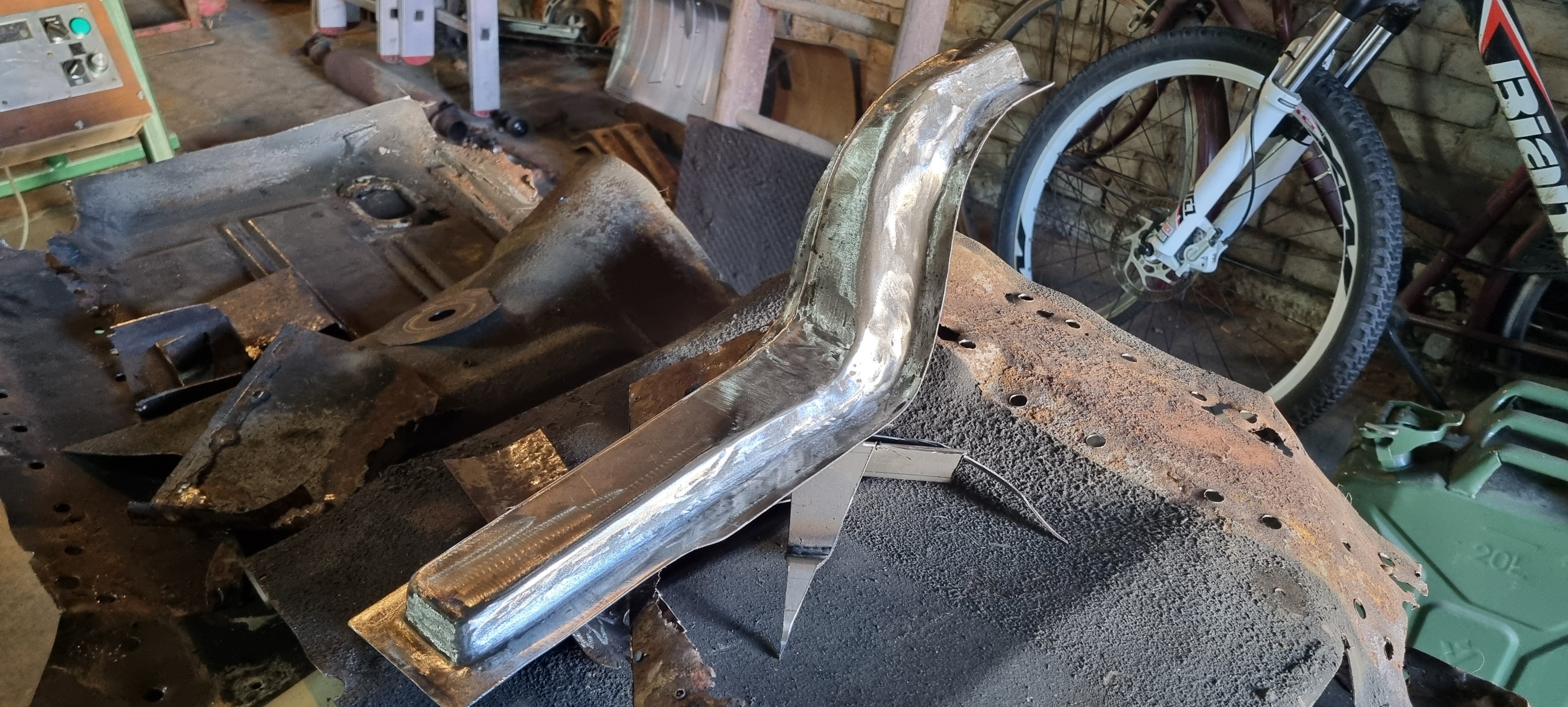

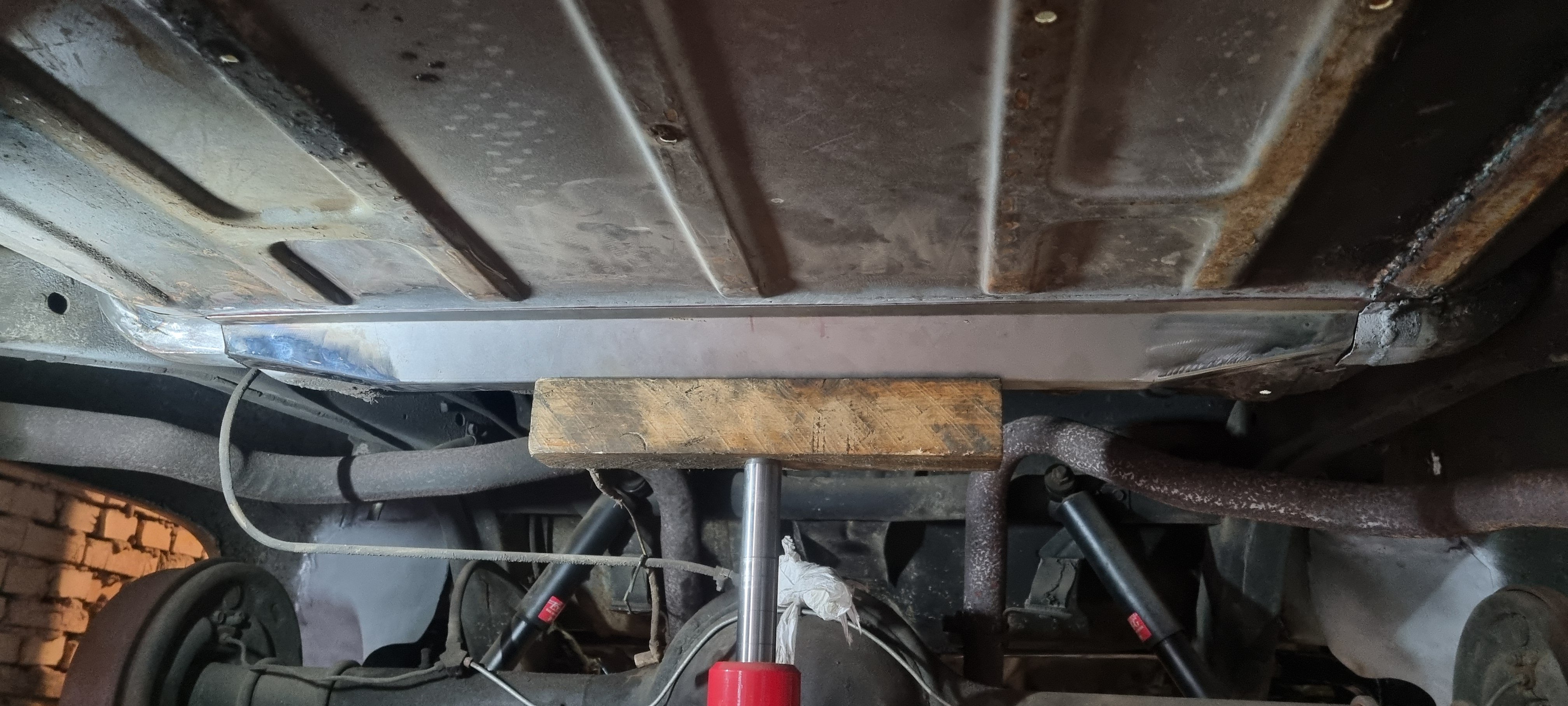

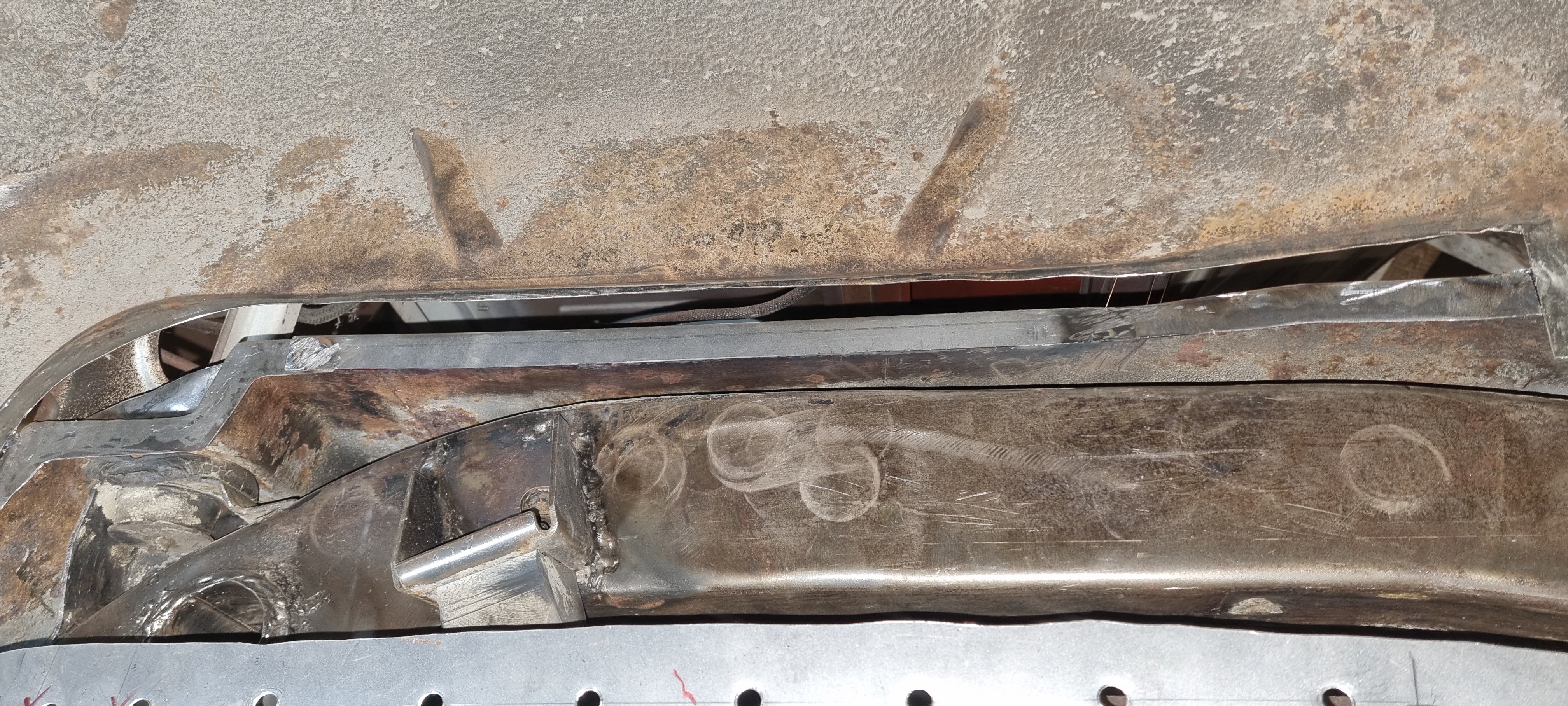

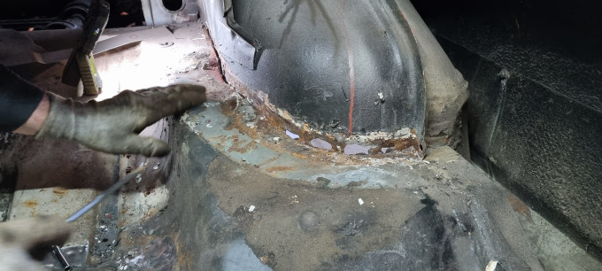

Hier ein paar Bilder von dem was nach den Fußräumen Anstand und zwar der Kofferraum und ein Stück von den Radhäusern.
Erst war mal die Fahrer Seite dran.

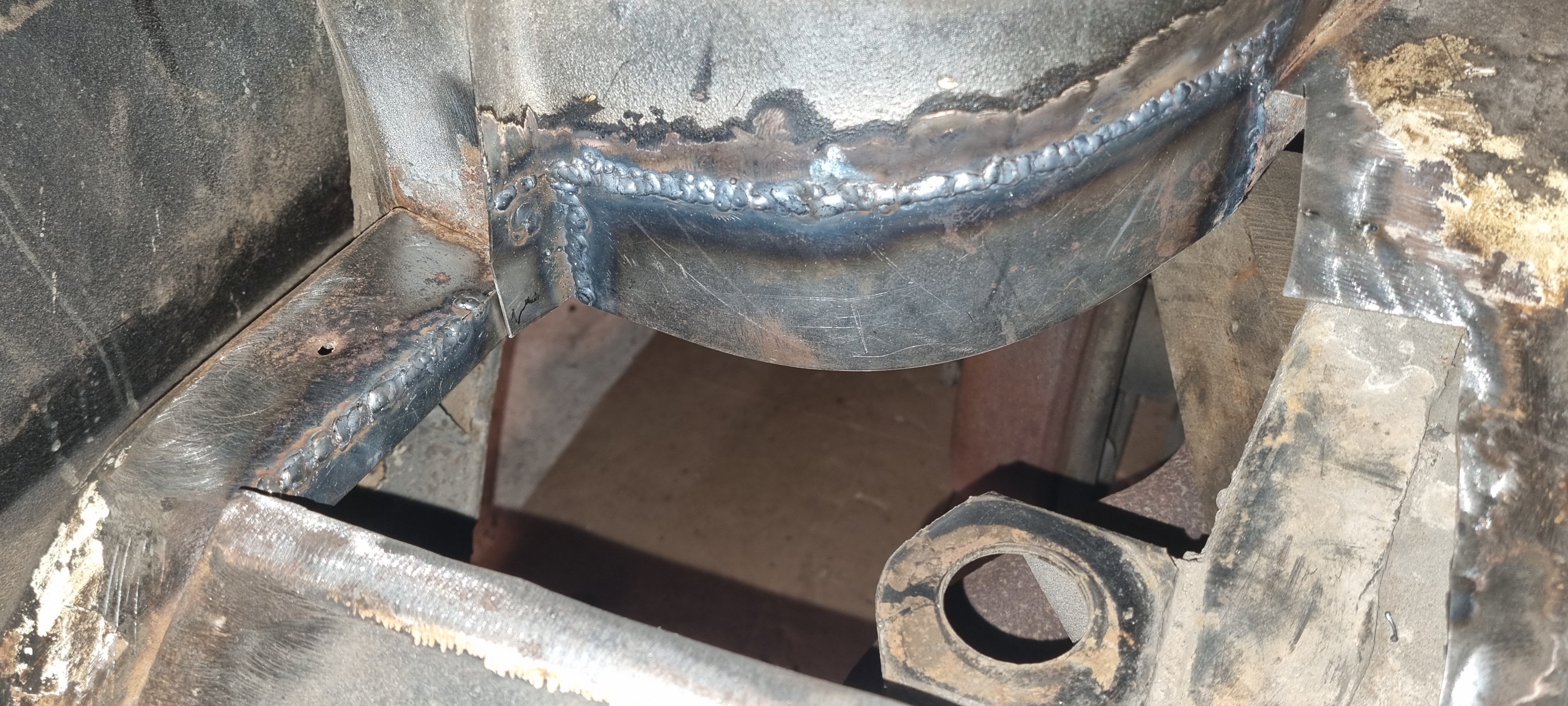

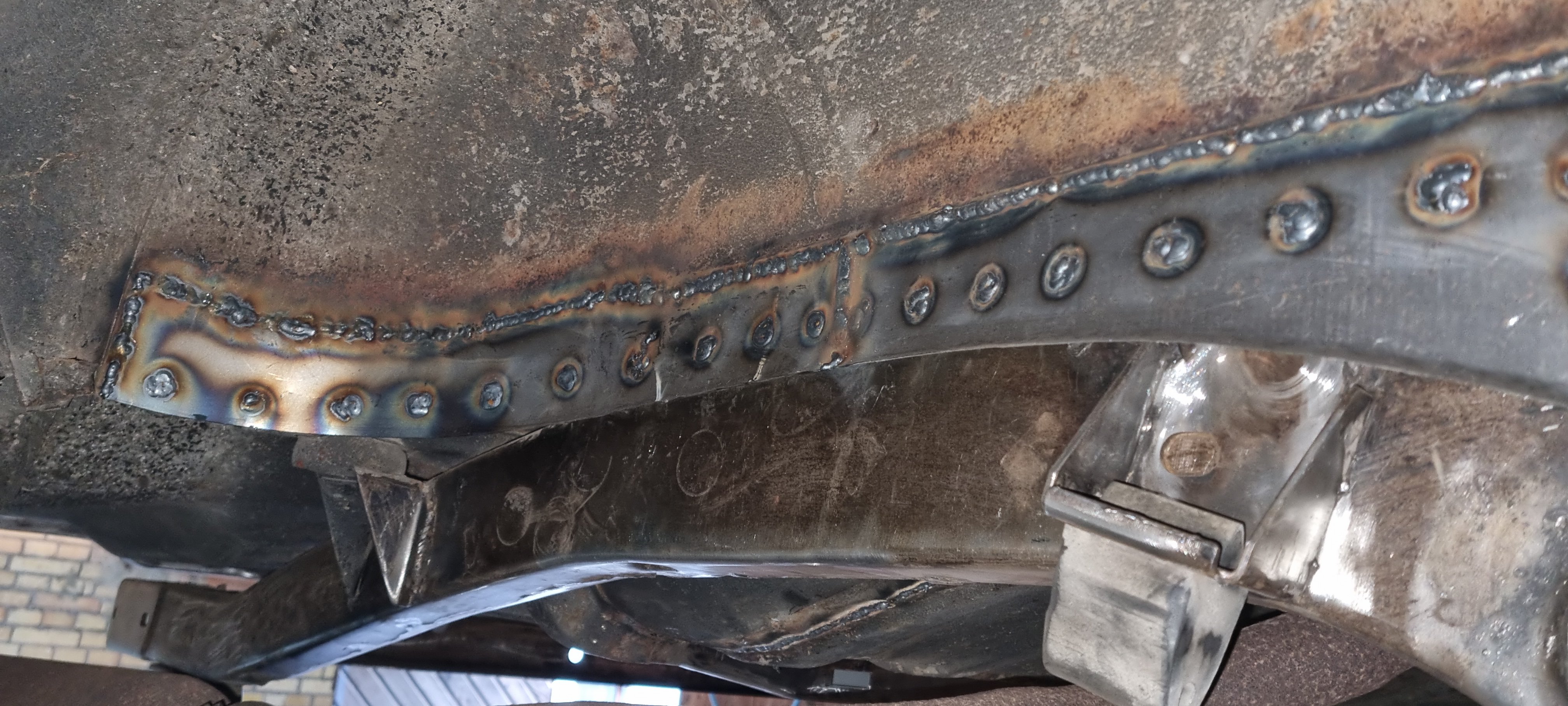

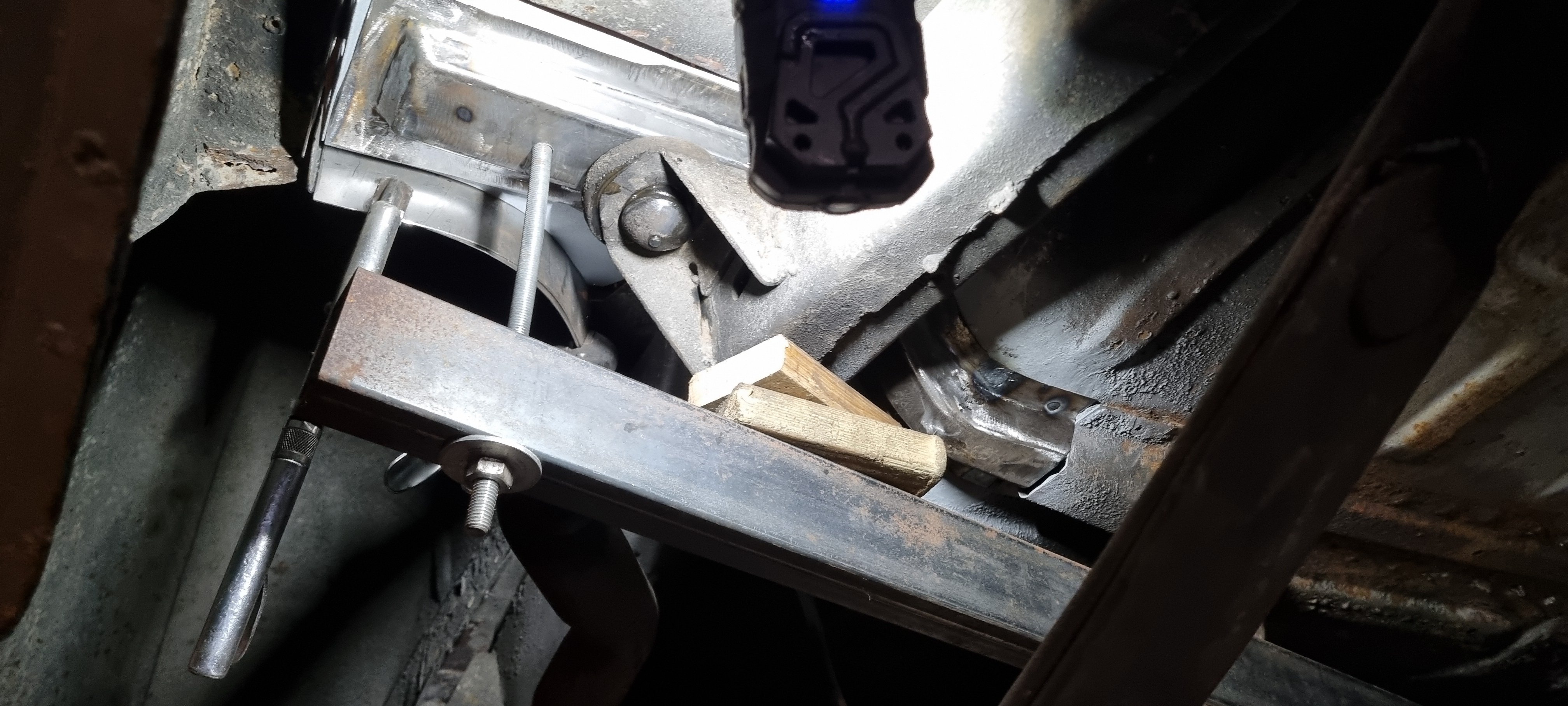

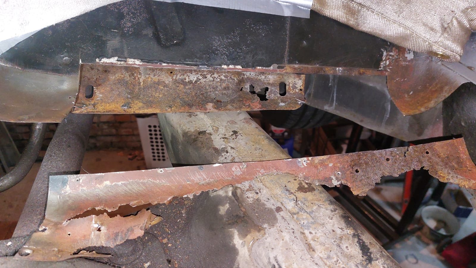

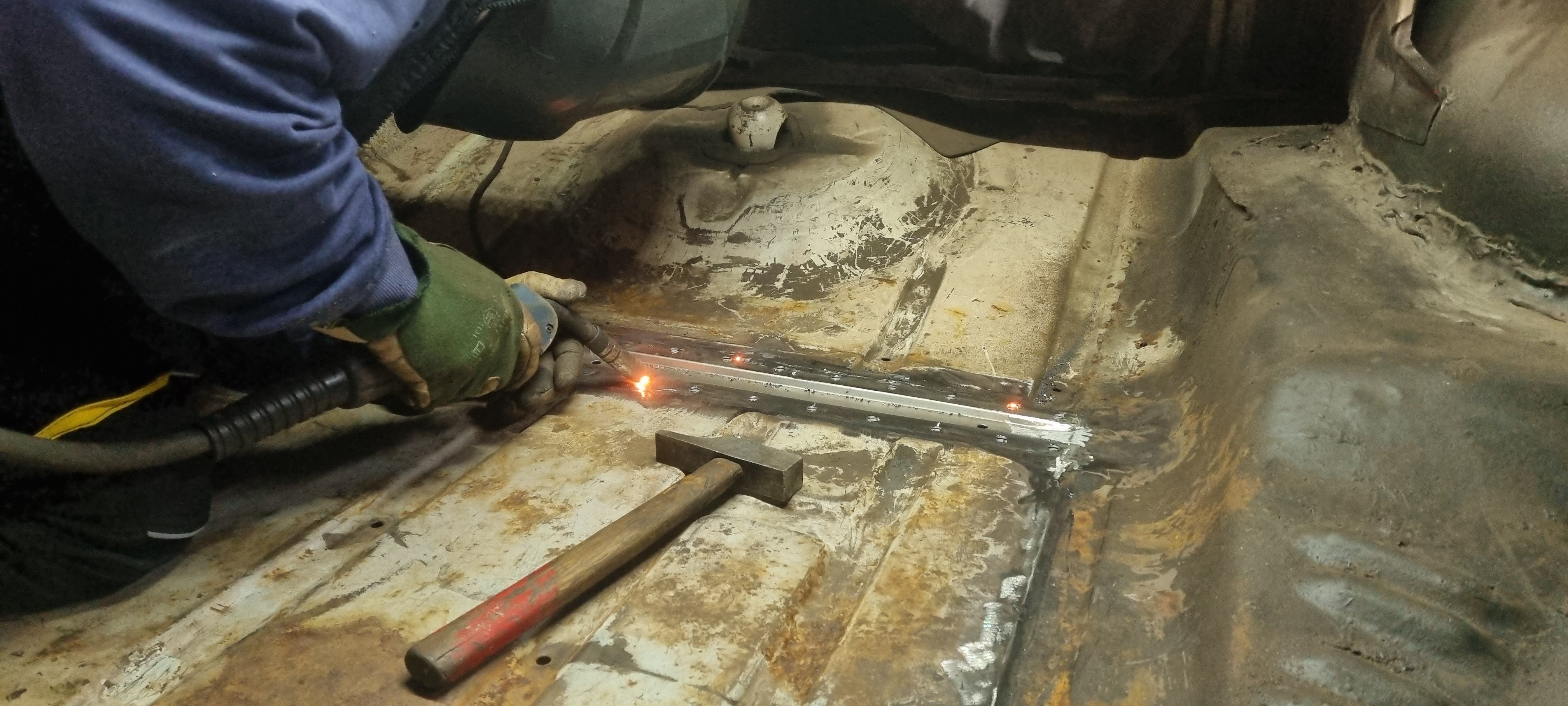

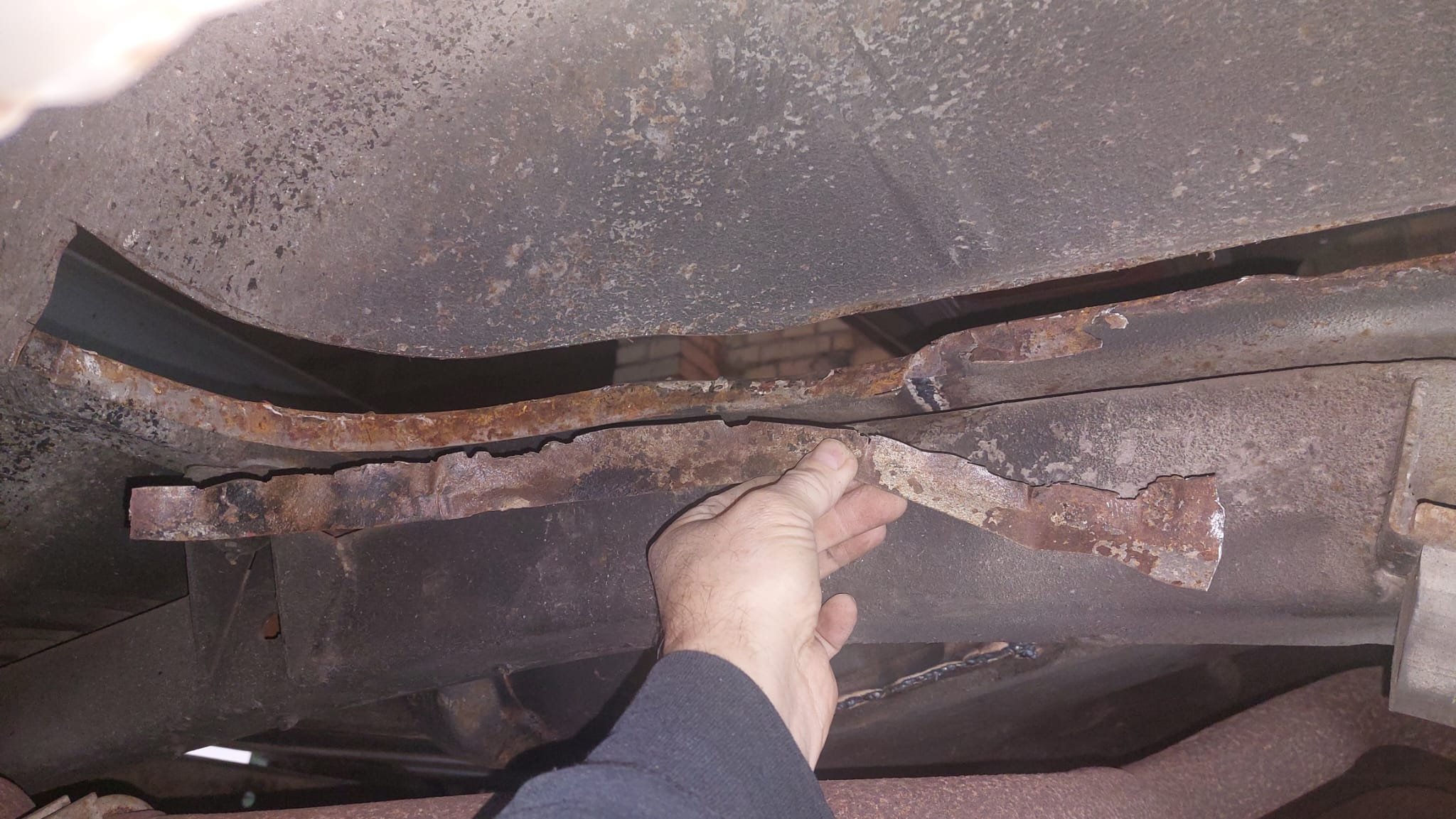

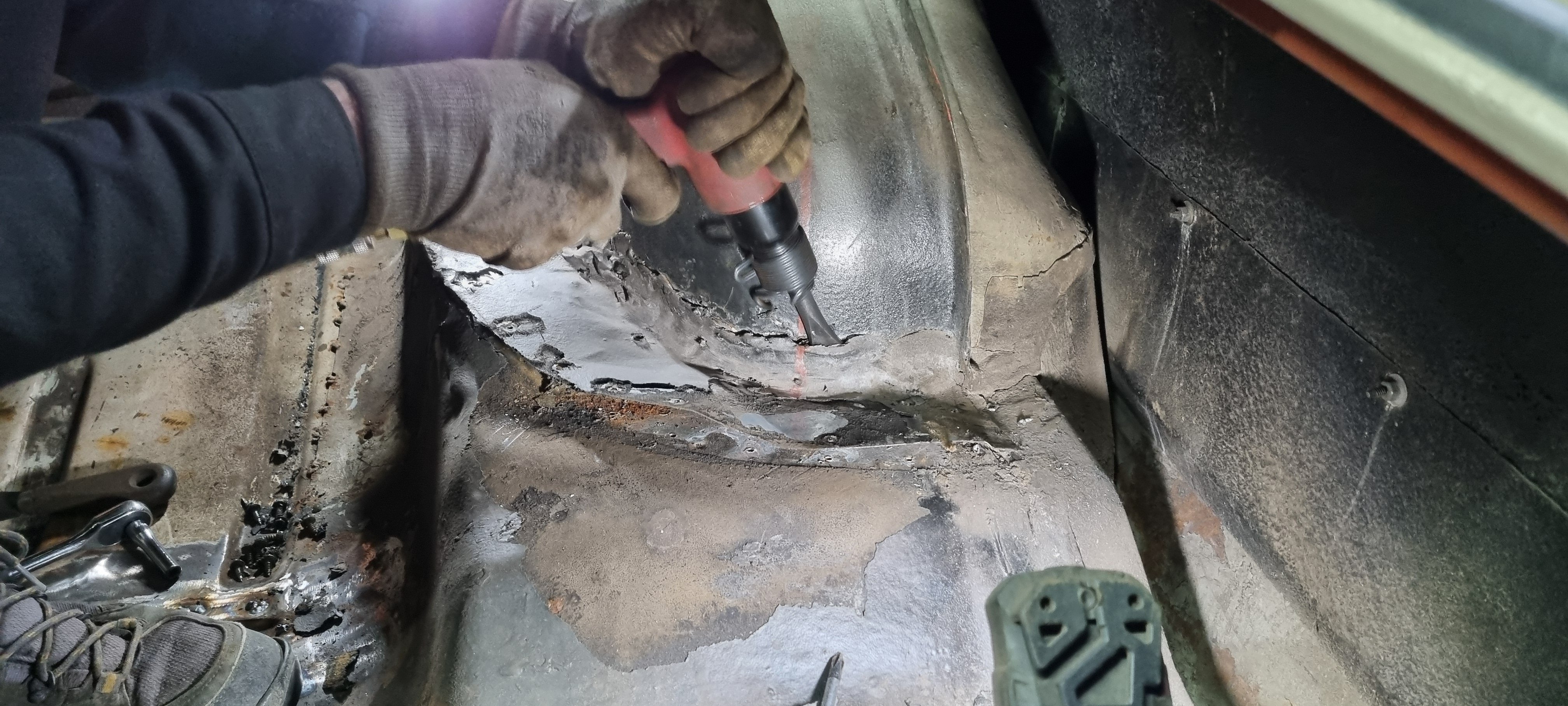

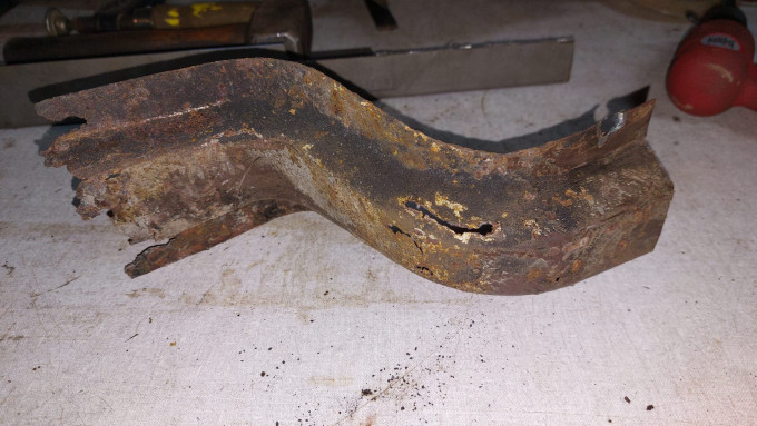

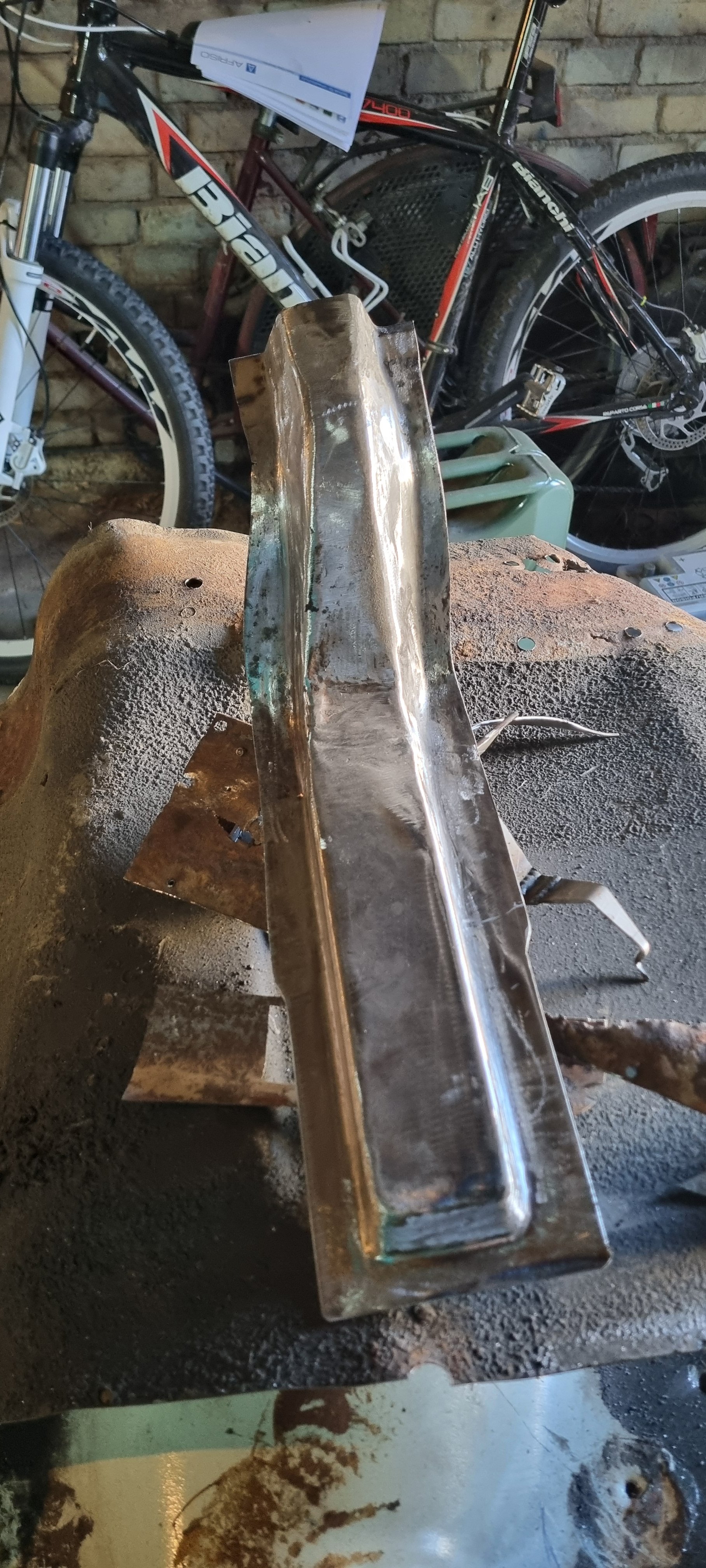

Was jetzt kommt ist eine Wiederaufbaus Odyssee der Stützstrebe die Komplet vergammelt war, zum gluck war die Beifahrer Seite noch ganz so dass wir uns danach orientieren konnten (Bilder nicht in der richtigen Reihenfolge da ich es einfach nicht besser hinbekommen habe.. :oops: )
Herausforderung war hier definitiv diese Stützstrebe neu Aufbauen und wieder richtig einsetzen. Im nächsten Post kommt dann gleich die Beifahrer Seite dran, wenn ich in diesem Post noch einmal Bilder hinzufüge zerschießt es mir wieder Komplet die Reihenfolge :mrgreen:

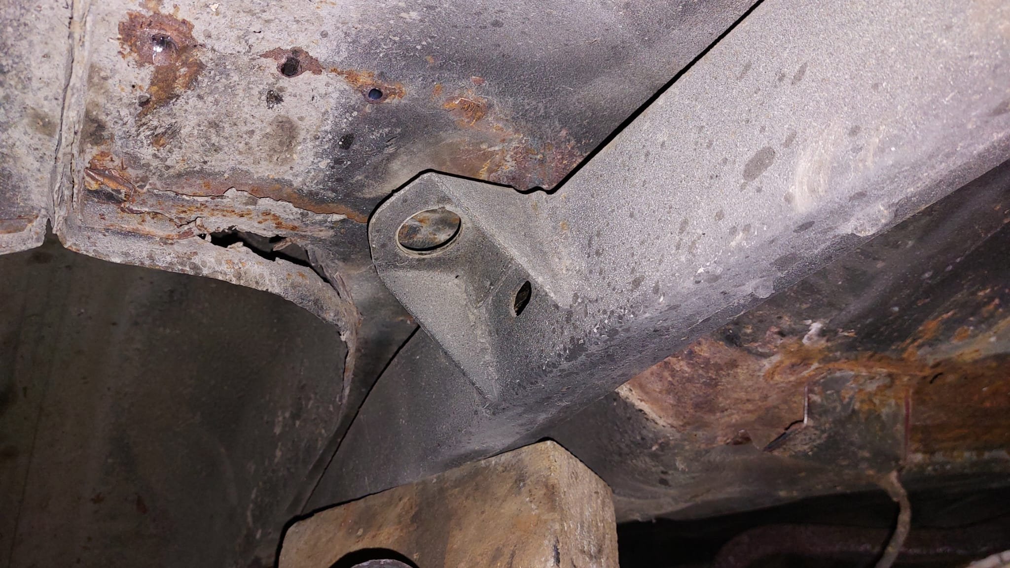

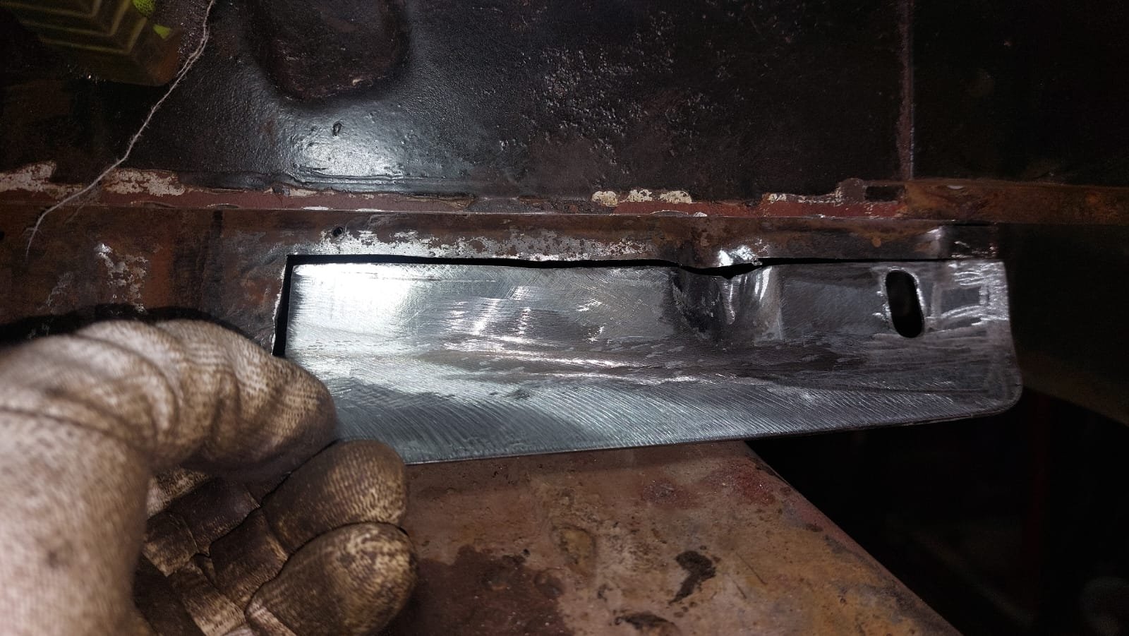

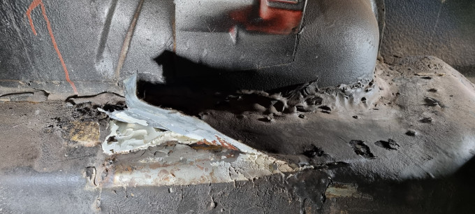

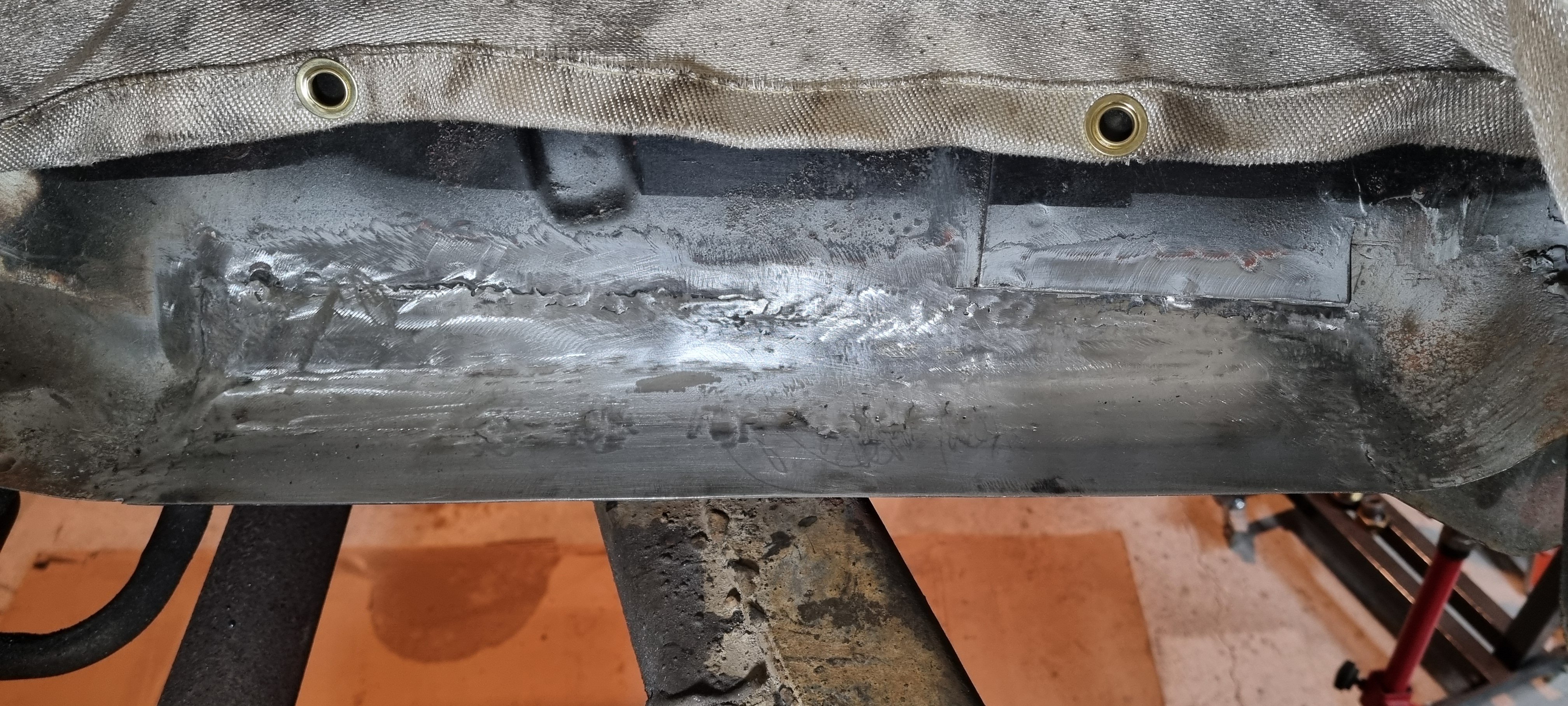

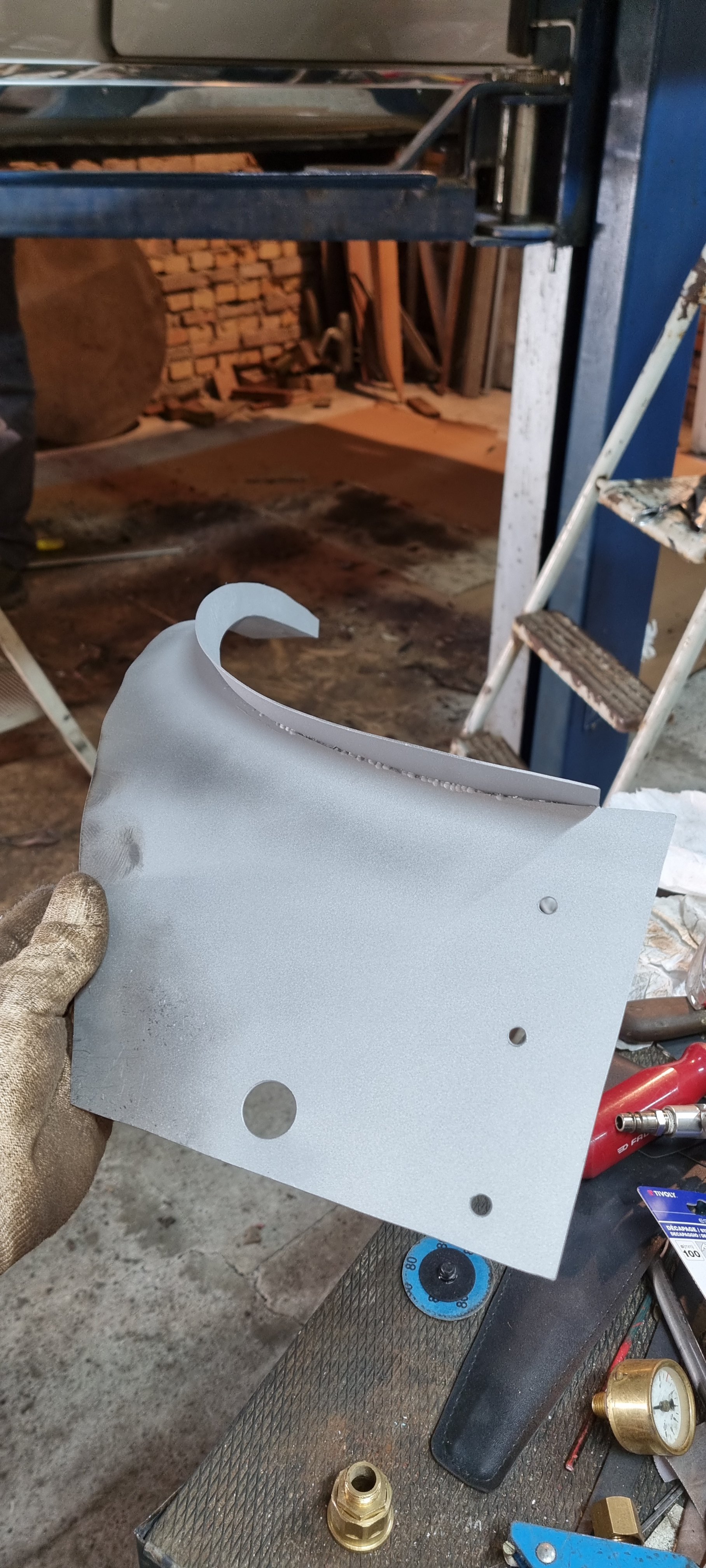

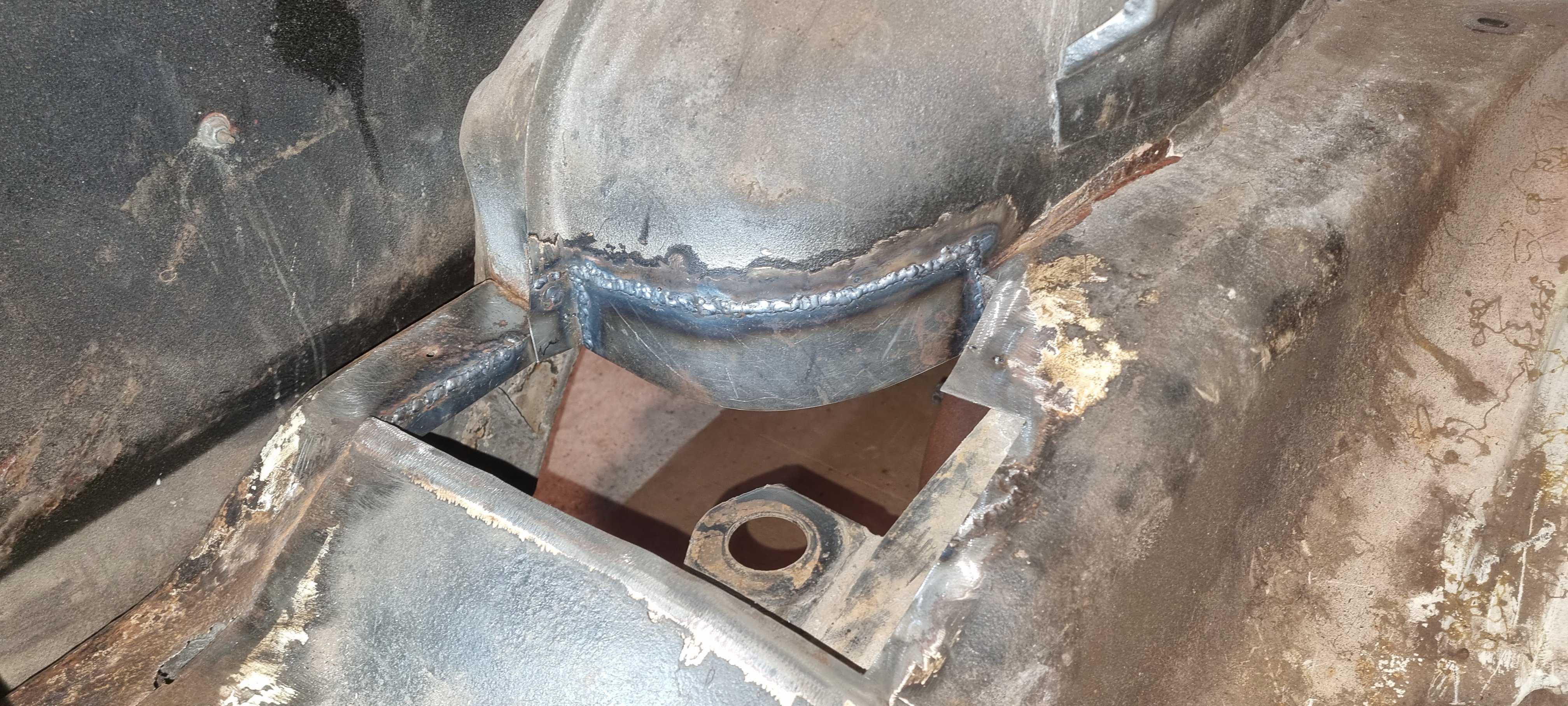

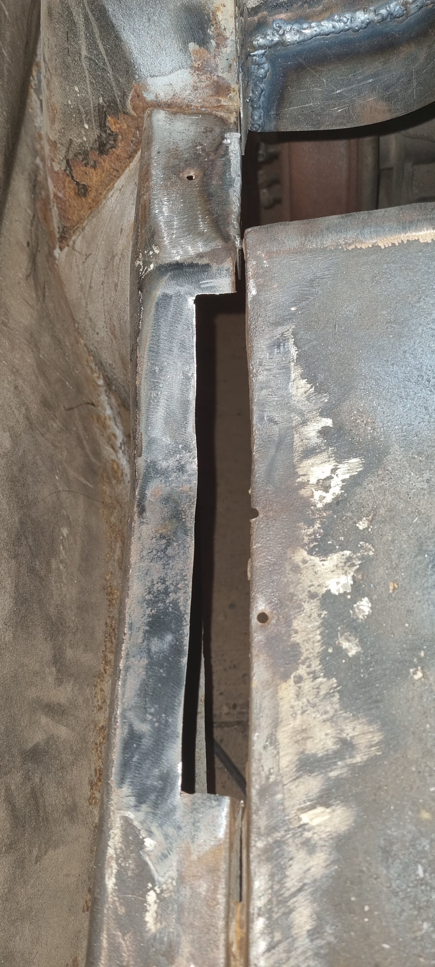

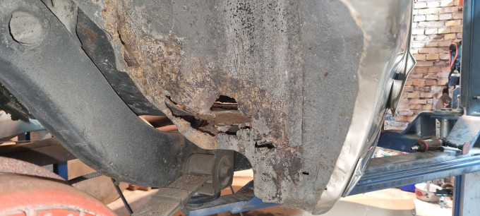

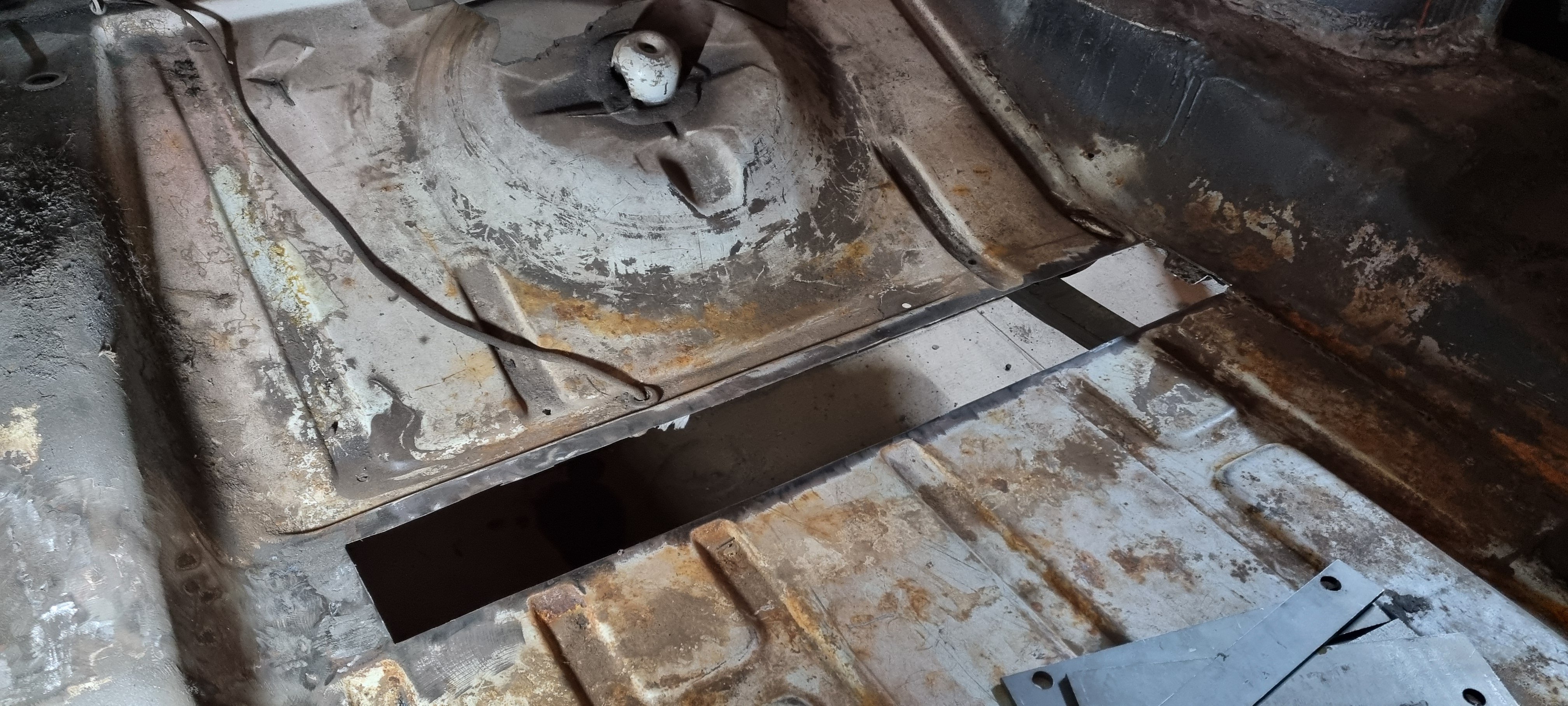

So, und somit geht es gleich mit der Beifahrer Seite schön Bunt weiter... :lol: :lol:

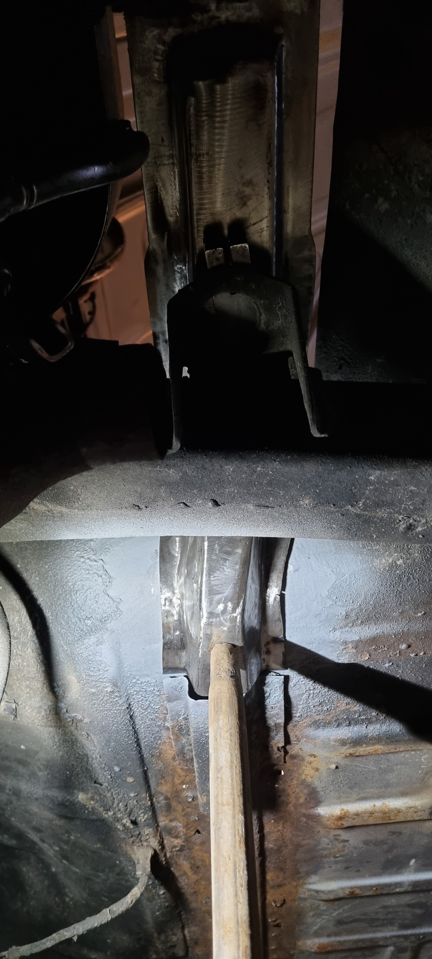

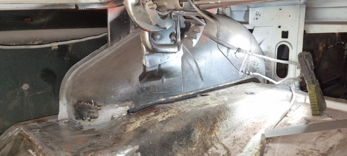

Als die neuen Blech Stücke geformt, angepasst und eingeschweißt waren sah das ganz schon um einiges besser aus.
Dann war noch diese eine mittig liegende Strebe inklusive eines Teils des Kofferraumblech neu zu machen.
Für Heute wäre es dann mal wieder, ich kann aber schon vorab sagen der Kofferraum war danach immer noch nicht soweit. Fortsetzung folgt!
