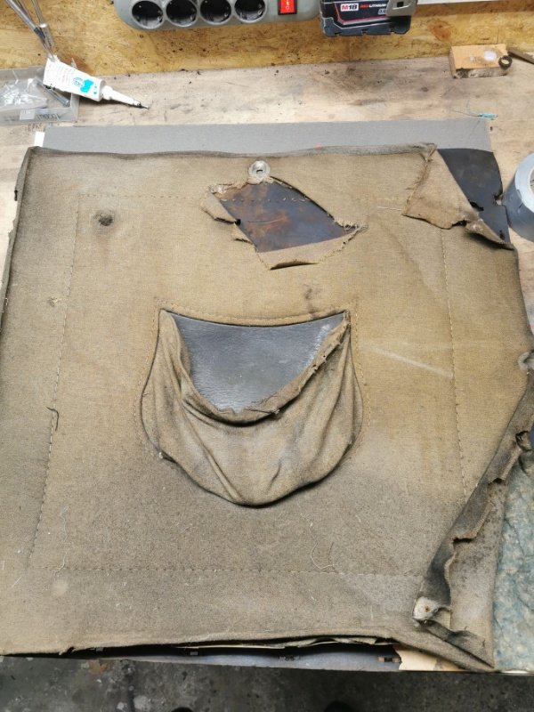

Nein, in Leder gab es das nicht.
Original in Stoff, mit Tasche.

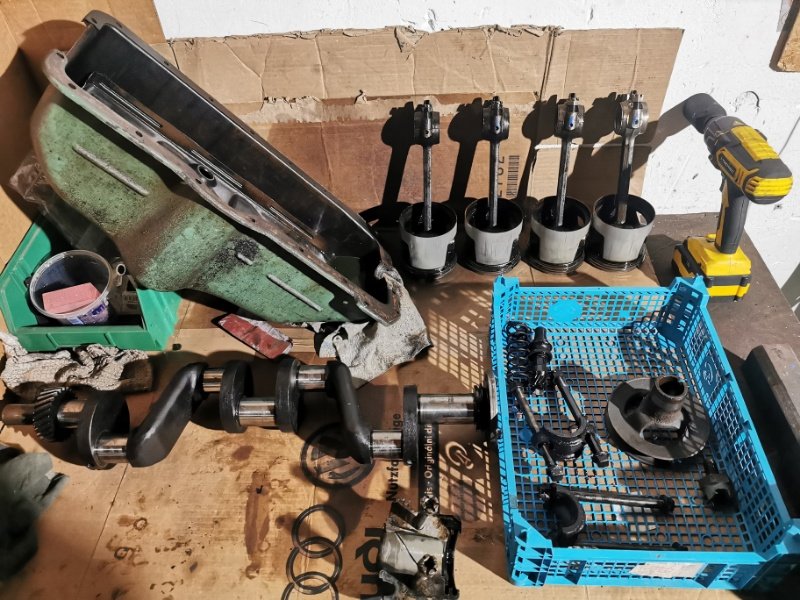

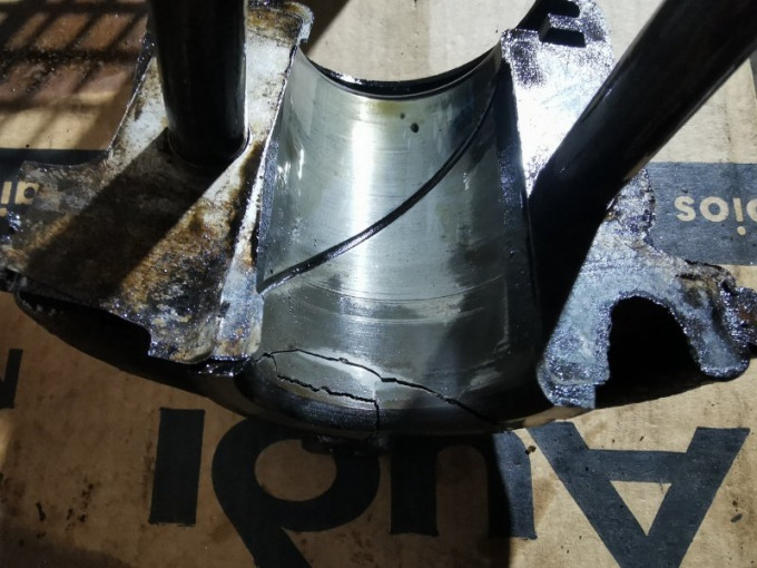

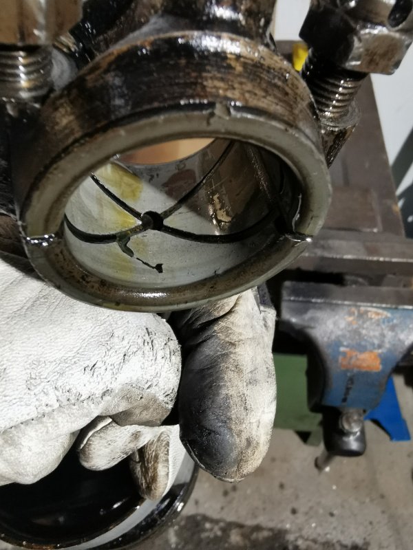

Nun habe ich wieder Zeit gefunden, um am Model A weiter zumachen.
Also erstmal weiter den Motor zerlegt, der Motor ist, so wie ich es beurteilen kann im Originalzustand.
Kolben sind noch Standart, die Lager sind noch mit den Einstellshims von Henry versehen, keine Laminarshims aus Messing!
Die Babbitt Lager sahen noch gut aus...... aber das Kurbelwellenlager an der Schwungscheibe mit der Schubaufnahme ist leider am Zerbröseln.
Ich hätte ja auch mal Glück haben können.
Also werde ich auch einen kompletten Überholsatz von AER ordern und dem Motorenbauer in die Hand drücken.
Einmal alles neu.
